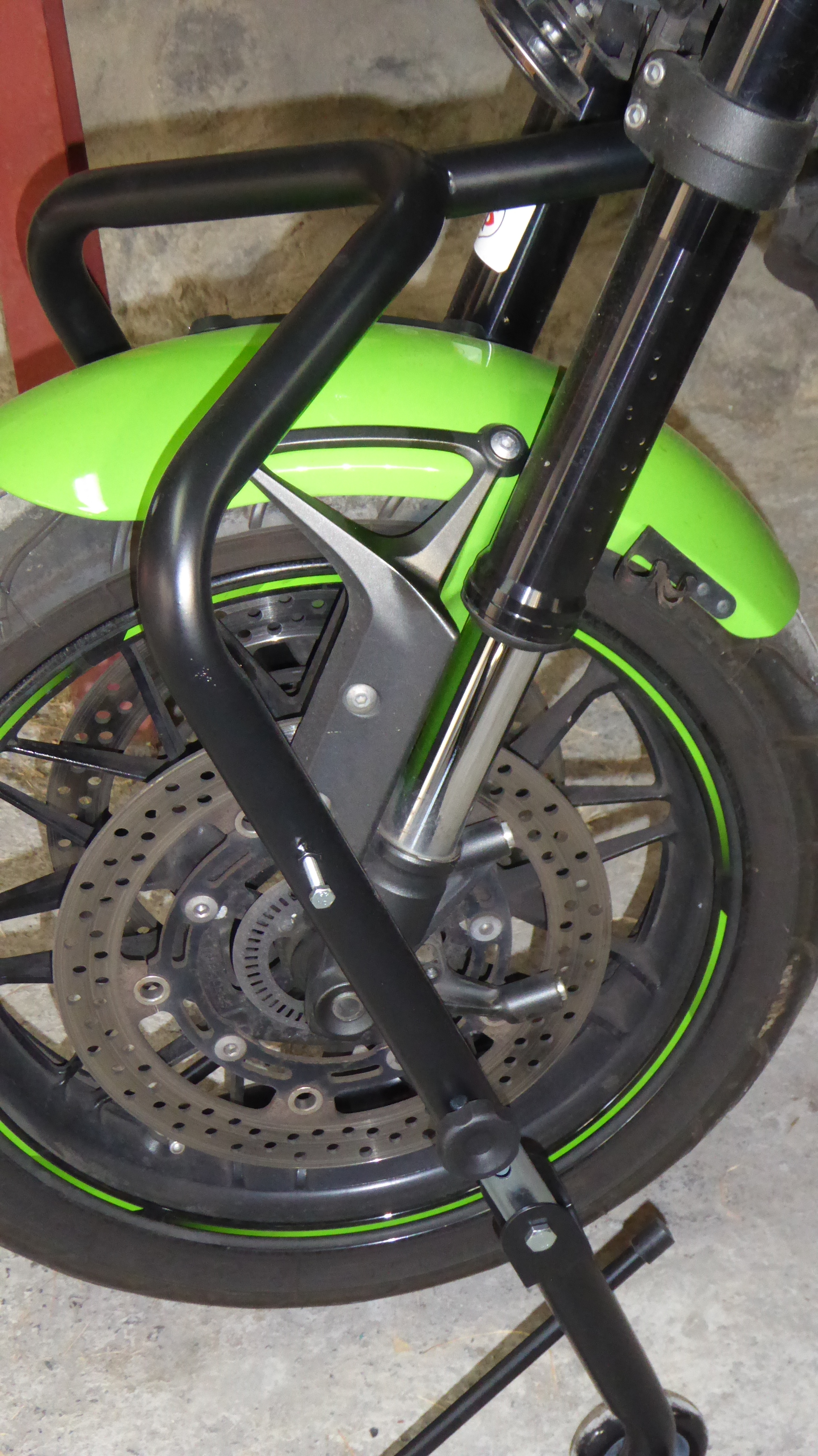

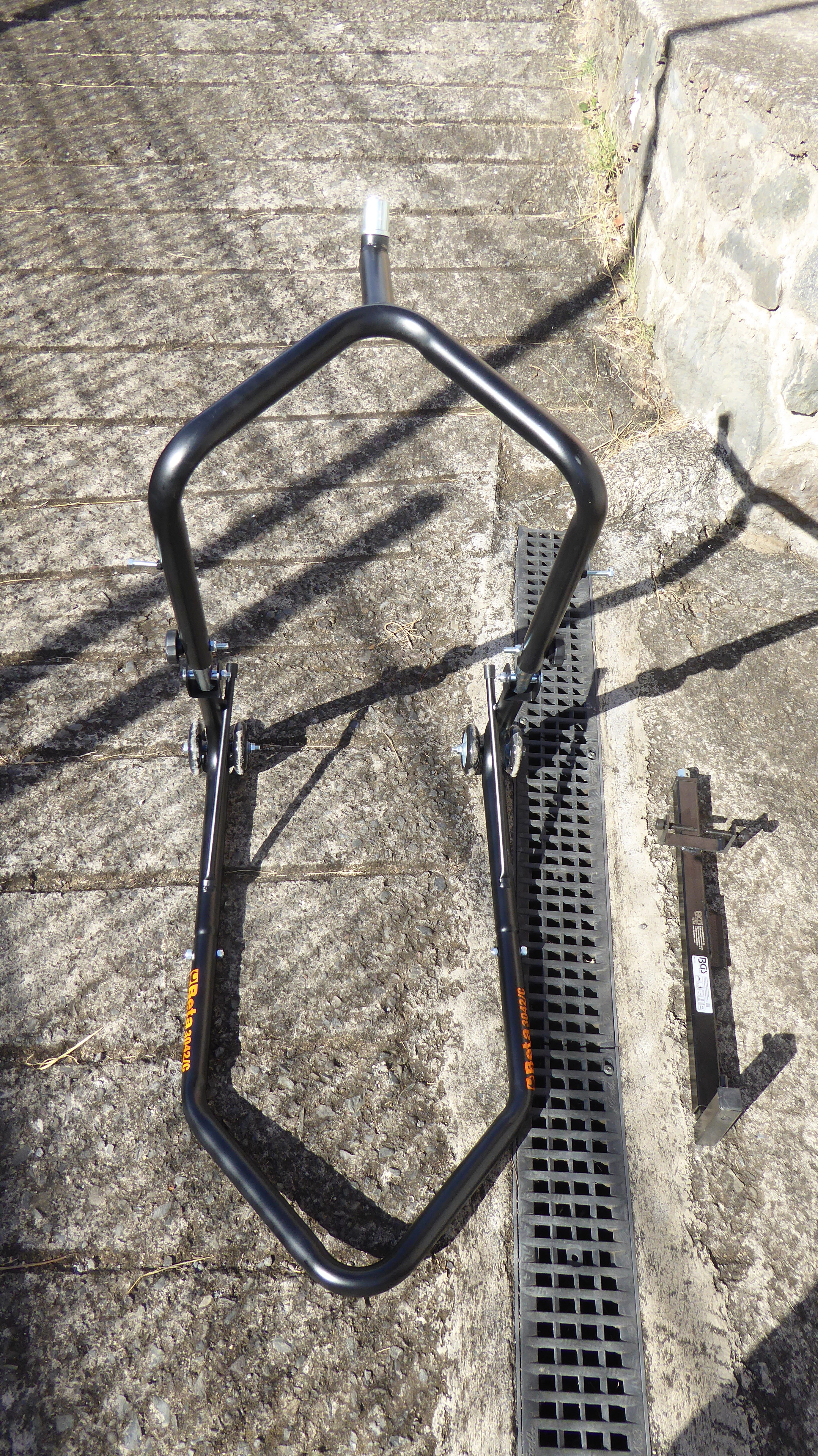

      C’est bon, je viens de vidanger ma fourche. Ca m’a pris du temps car il m’a fallu commander la béquille d’atelier pour soulever l’avant de la moto, ainsi qu’un compresseur de ressort.
      Dépose du tête de fourche :
      Avant de soulever la moto, déposer les étriers et le capteur ABS. Débloquer les vis de té supérieur ainsi que les bouchons supérieurs des tubes de fourche.

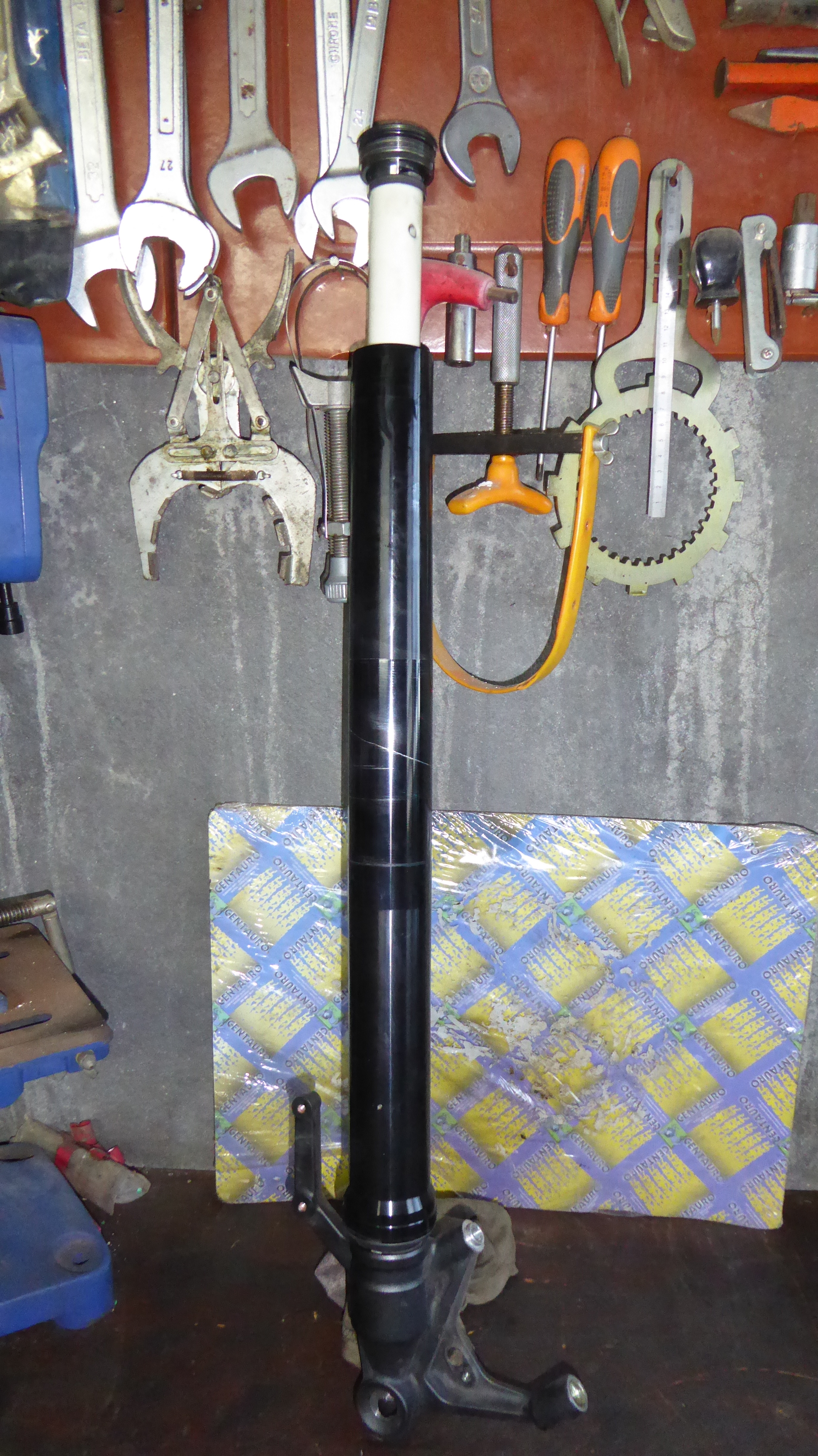

      Dévisser les 2 vis du té inférieur et sortir le tube. Puis dévisser le bouchon supérieur

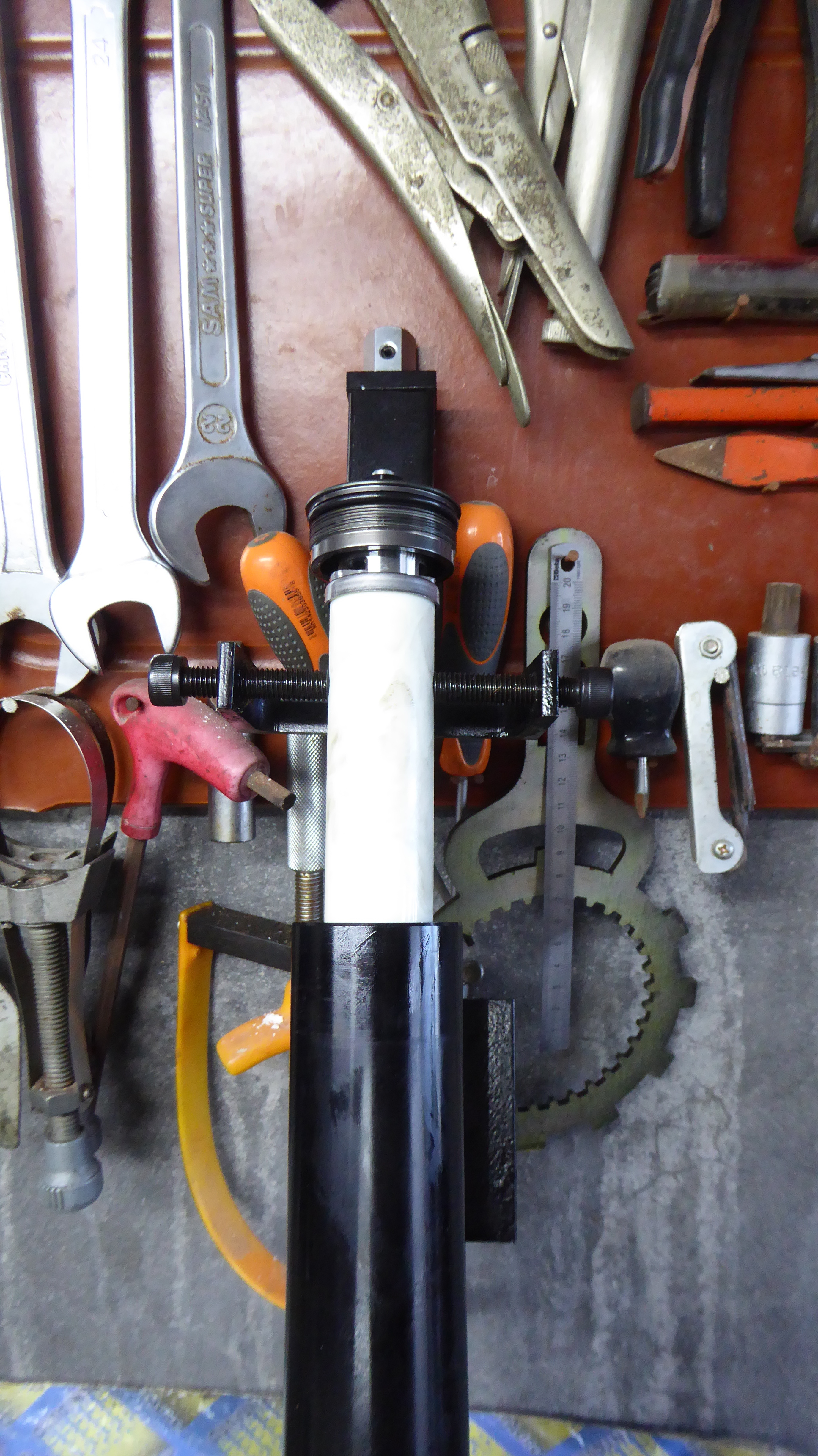

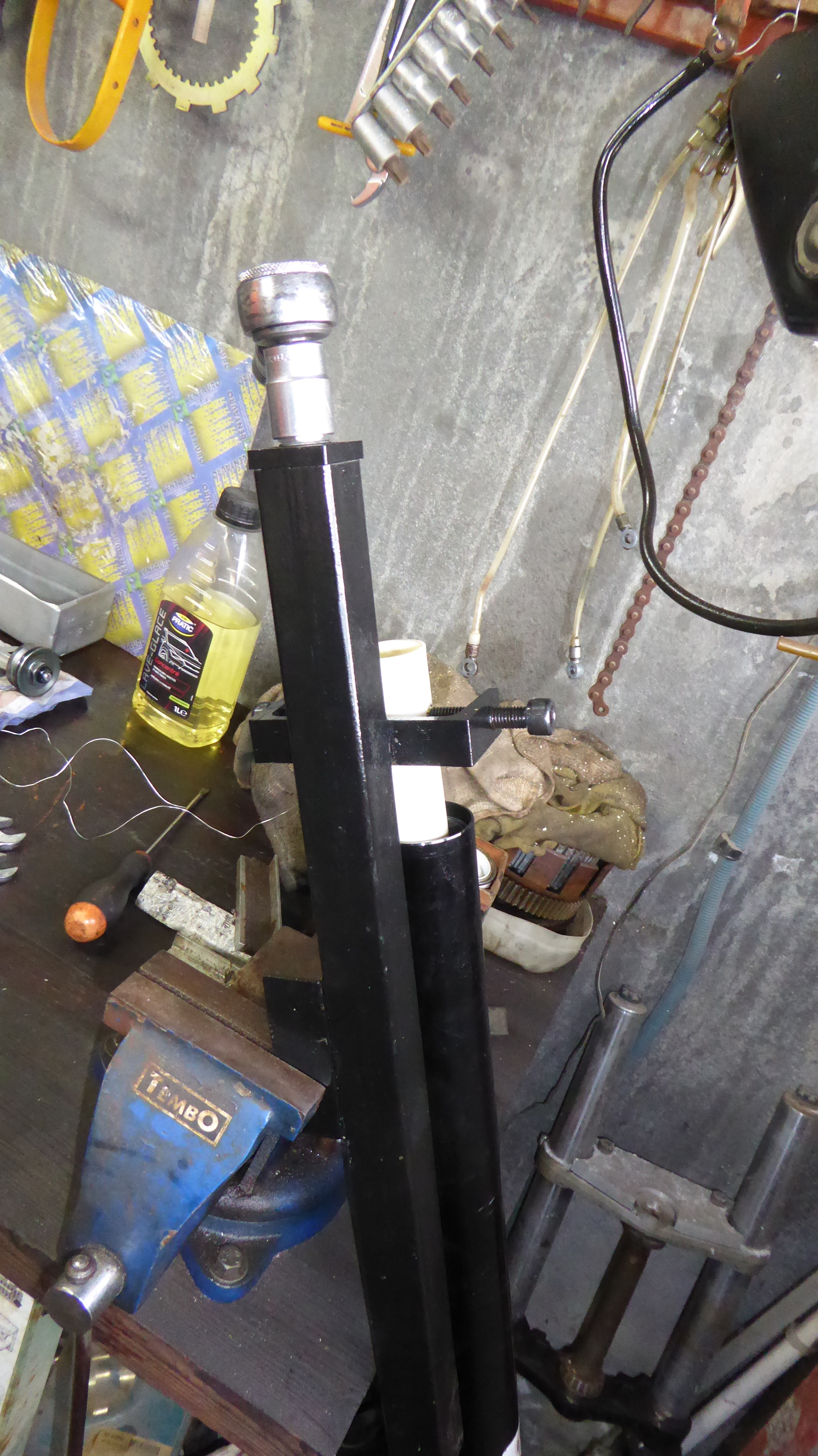

      Positionner le tube dans le compresseur. Régler le compresseur pour rentrer ses 2 vis dans les trous du tube plastique.

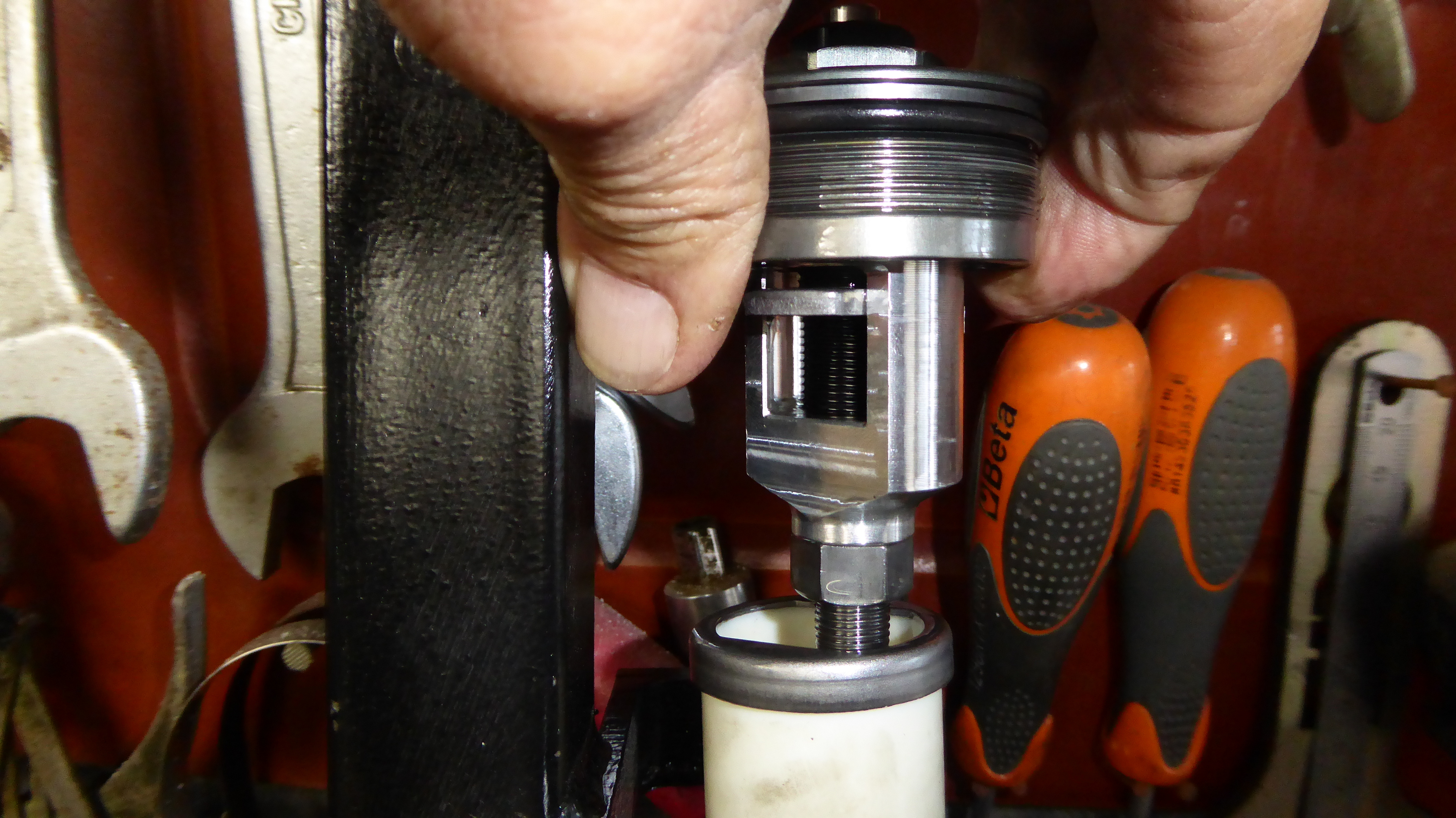

      Comprimer le ressort. Débloquer le contre écrou (clé de 14) en tenant le bouchon (clé de 16).

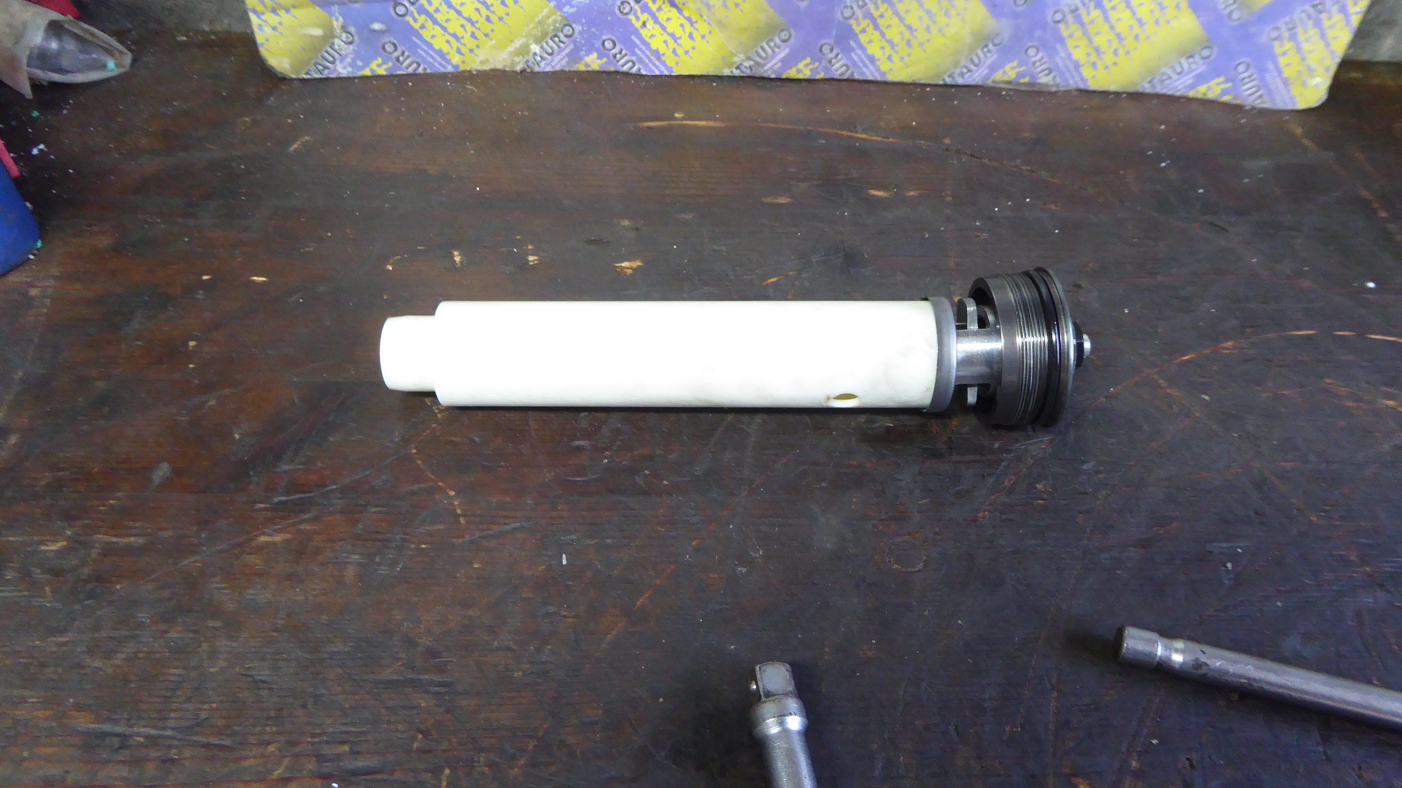

      Dévisser le bouchon. Sortir la rondelle, le tube plastique et le ressort

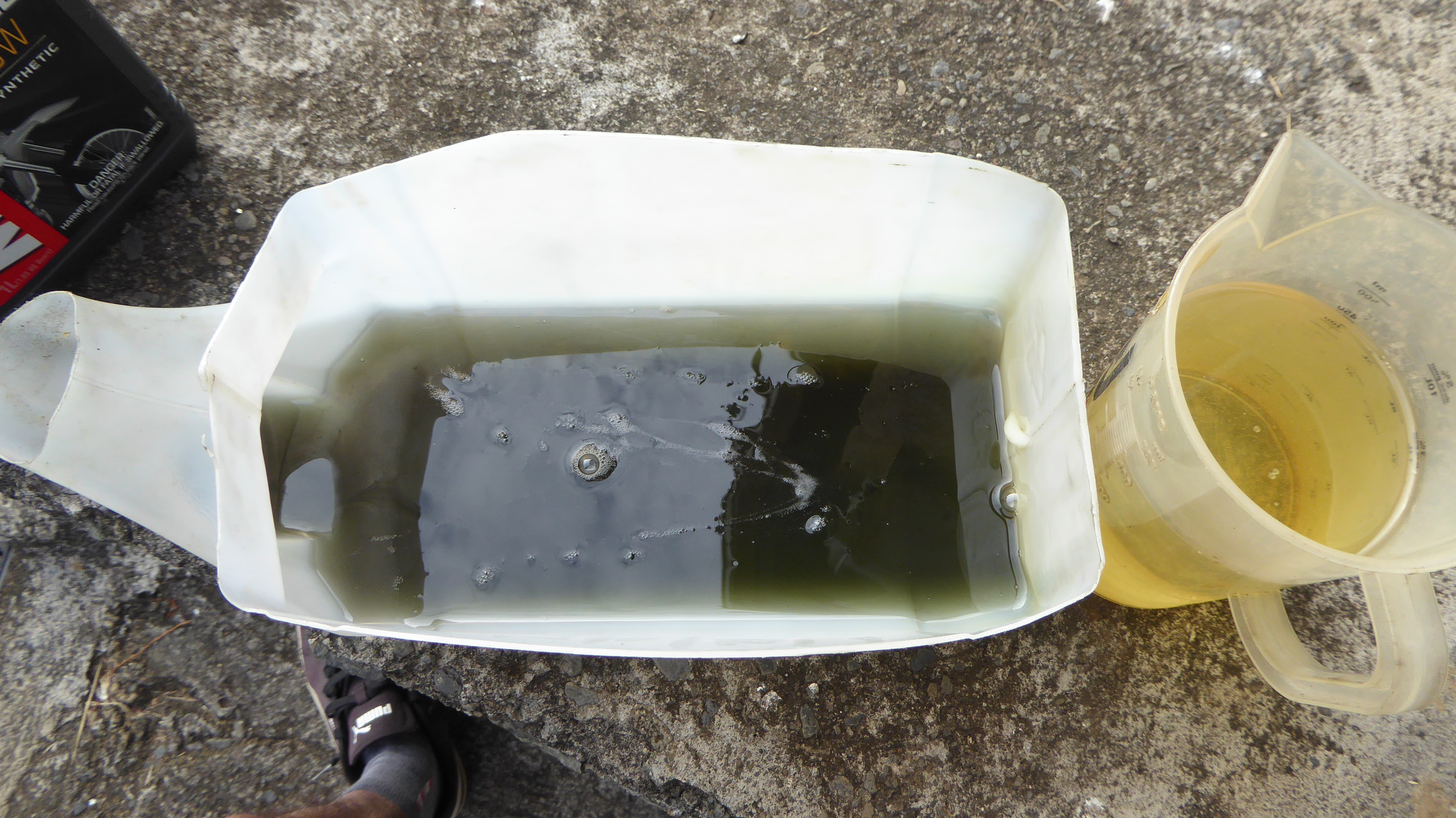

      Retourner le tube pour vidanger l’huile. Actionner plusieurs fois la tige pour bien vider le maximum d’huile.
      Voici mon huile après 61000 km (juin 2018).
      Verser 430ml d’huile de fourche 5 W. Actionner plusieurs fois la tige pour purger l’air. Repositionner le tube dans le compresseur de ressort. Attention, il faut que la vis de 14 sur la tige soit au moins à 14 mm du bout de la tige. Les spires rapprochées du ressort vont côté tube plastique.

        L’huile a pas l’air si dégueu que ça pour 61000kms et 7 ans. Tu pourras nous faire un retour si tu sent une différence.👍
