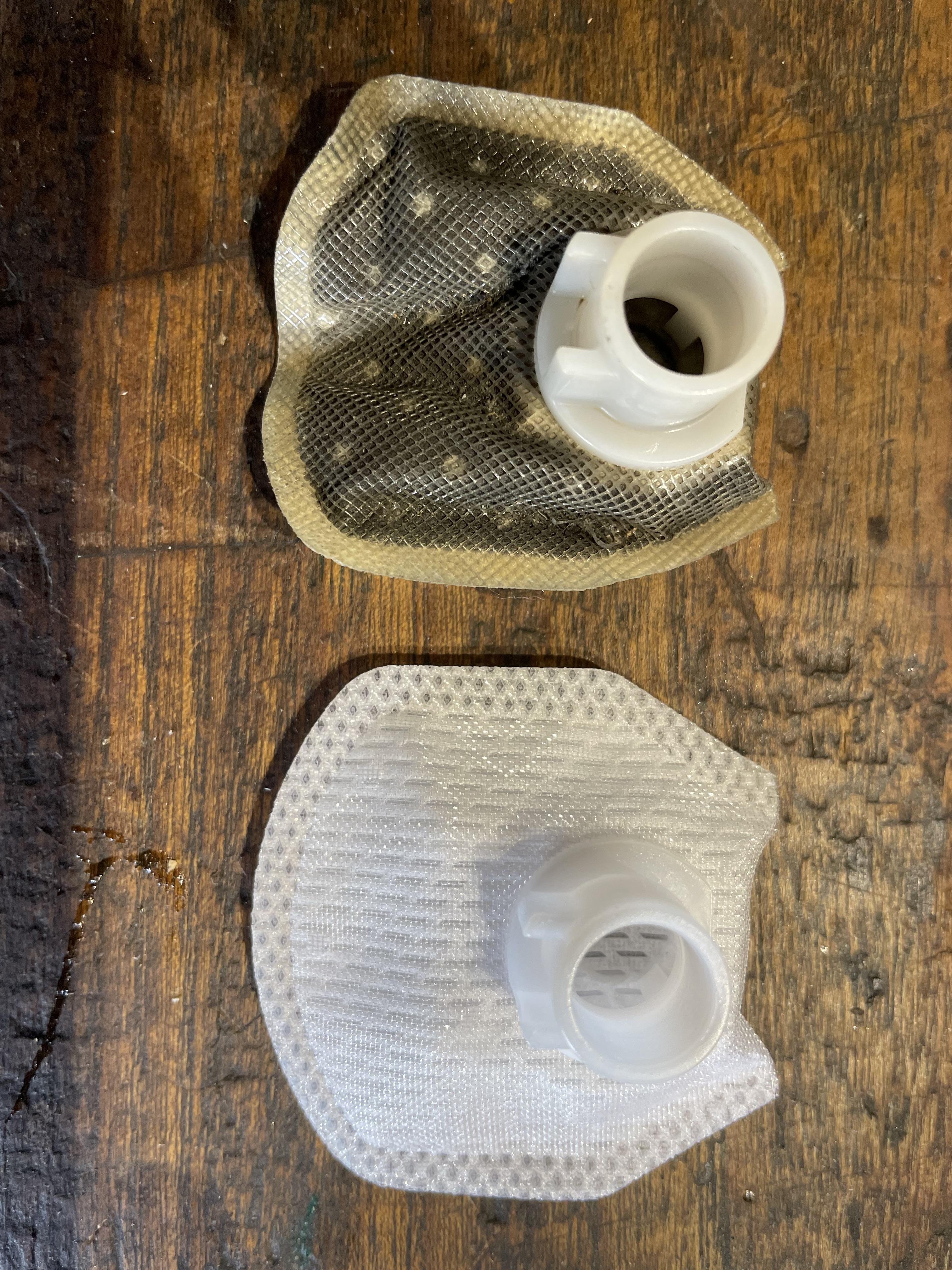

      -le filtre à essence est bien crade au bout de 42000 km donc pas inutile même si c’est pas préconisé.

          Outre le coût, ce qui m’a poussé à faire la révision moi même, c’est que le chef d’atelier de la concess Kawa à Auxerre  m’avait signalé à la dernière révision que l’un des colliers de serrage de la boîte à air était tordu, c’était même écrit sur la facture « collier à changer ». J’étais surpris qu’ils aient remonté comme ça mais j’étais pressé…
          Au démontage, je me suis aperçu que le collier était vraiment tordu au point qu’il était très dur à dévisser et qu’il ne serrait quasi pas un des manchons (j’ai roulé 6000km comme ça…).
          Pas très compliqué à détordre avec un étau et un peu de patience.

              Le filtre à essence à 3 balles d’Ali , t’es sûr de ton choix ? Il y avait le joint torique avec ? Chez Kawa , de mémoire , c’est 70 …
              #365525
              Avatar photostef
              Modérateur-trice
                Oui, j’ai tenté et le filtre est de bonne facture. Pas changé le joint torique qui était en bon état.
