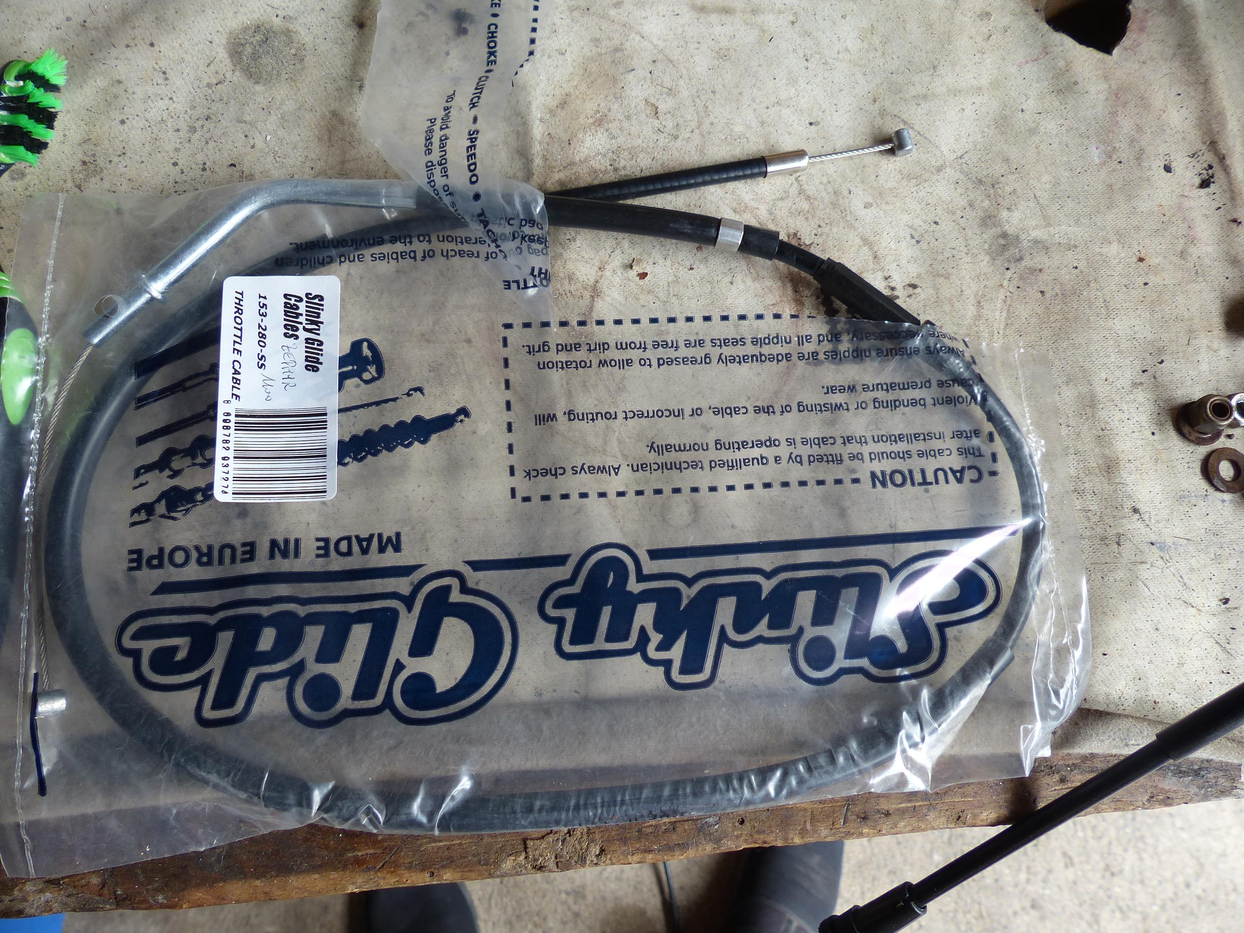

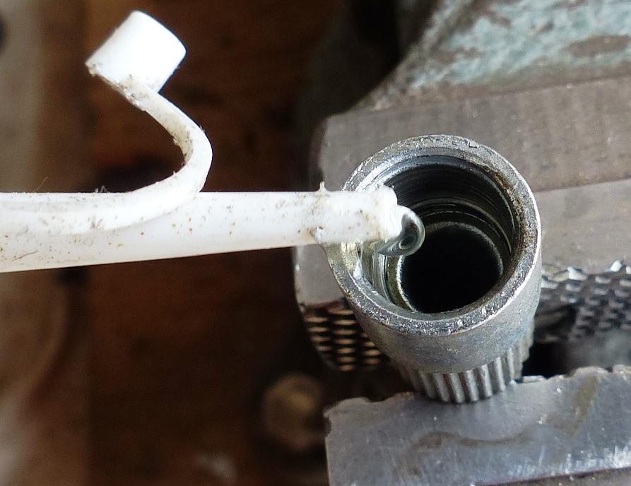

              Petits bricolages ce matin
              Huilage de la gaine du câble du compteur, avec vérification de la présence de la petite rondelle en bas du câble, qui limite la friction et préserve la durée de vie du câble
              Et retrouvage et préparation des câbles neufs de tirage et de retour de la poignée d’accélérateur
              Puis vérification de l’intégrité du fonctionnement électrique avec une batterie sortie de charge.
              Tout va bien !

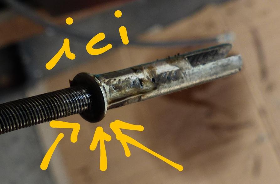

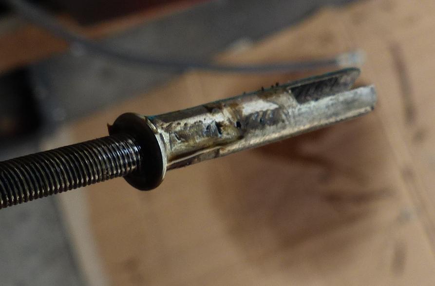

                    Bonjour,
                    Avec cette qualité de boulot, elle va être bien belle !
                    J’ai une question suite à la lecture de ceci :
                    « Huilage de la gaine du câble du compteur, avec vérification de la présence de la petite rondelle en bas du câble, qui limite la friction et préserve la durée de vie du câble »
                    Elle se situe où cette Rondelle ? Je voudrais vérifier qu’elle est présente sur la nôtre.
                    Merci.
                    #366741
                    Avatar photoZephO
                    Zéphyrien-ne
                      Comme sur la photo, mon cher Flo
                      #366743
                      Avatar photoFlo
                      Zéphyrien-ne
                        Mais je ne la vois pas la Rondelle :wacko:
                        #366752
                        Avatar photowilliamb
                        Modérateur-trice
                          Elle est pourtant en gros plan sur la photo 2 ! :bye:

                          Zéphyrien-ne
                            Avec une photo prise en macro, siouplé !
                            #366762
                            Avatar photoFlo
                            Zéphyrien-ne
                              Je l’ai prise pour de l’huile qui voulait du flacon :whistle:

                                #366764
                                Avatar photoZephO
                                Zéphyrien-ne
                                  Alors,oui, c’est bien de l’huile qui coule de la burette 😂
                                  #366765
                                  Avatar photoFlo
                                  Zéphyrien-ne
                                    Merci !!!!!!!!!!!!!!!!!!!
