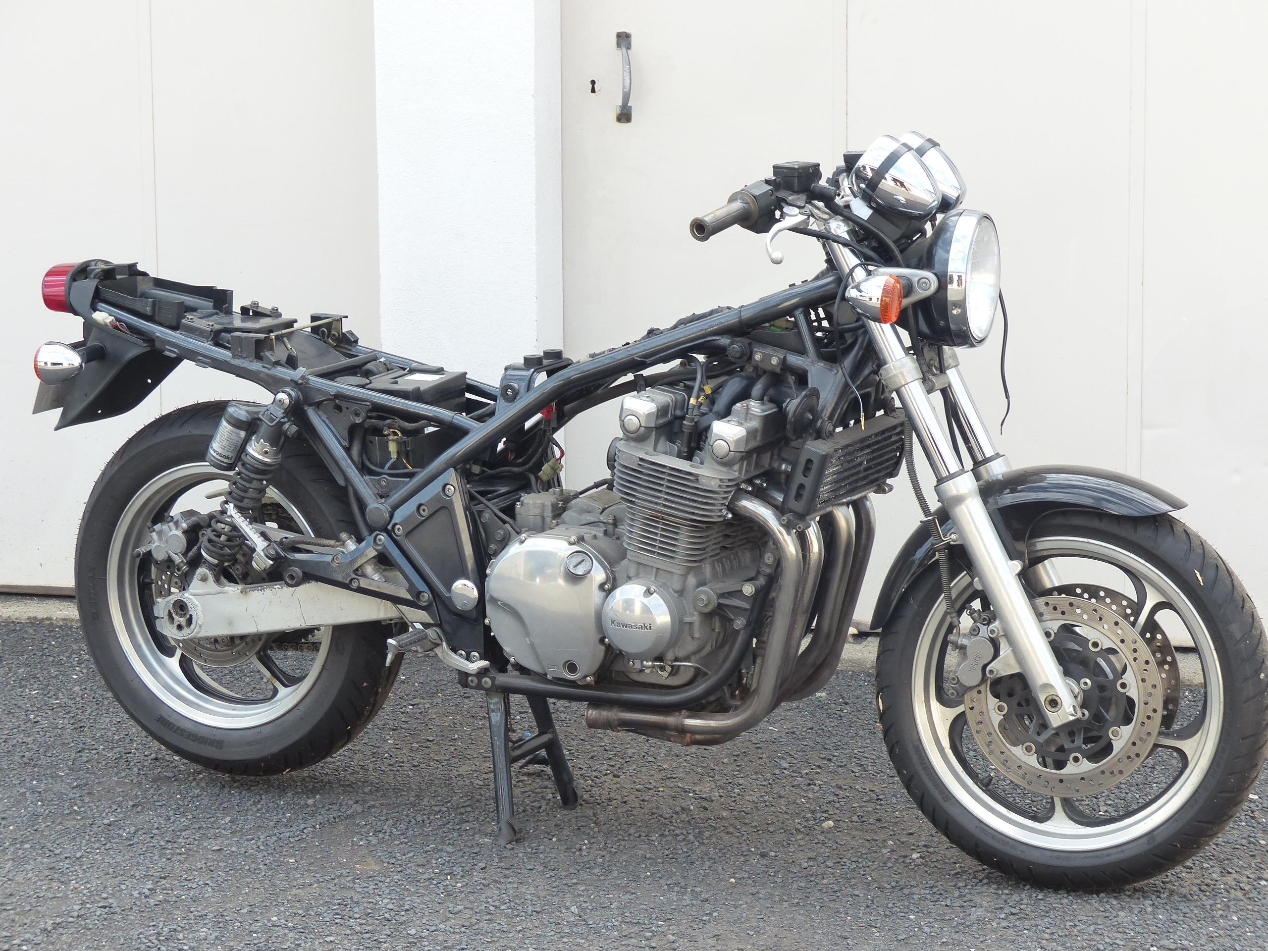

      Comme je ne trouve les sujets qui en traitaient, j’ouvre celui-ci car je reprends ma restauration.
      Cette moto, je la connais bien, et vous trouverez ici de quoi éviter de faire des âneries sur les vôtres, et puis j’espère que si je fais quelque chose que vous faites autrement, on pourra en débattre.
      Alors, cette moto, je l’ai achetée en 2015, et j’ai très peu roulé avec, genre 4000 km au début. Elle a fait le rasso du Morvan en 2016.
      Je ne me souviens pas bien dans quel état elle se trouve, elle est globalement inactive depuis 2017. Elle a servi à en retaper d’autres, dont celle de Kosak, la belle orange. J’ai déjà bien avancé sur certains items, comme la carrosserie et les freins, et pas mal de pièces ont esthétiquement retrouvé de l’éclat.
      Une photo prise aujourd’hui, avec son pot Remus que je vire au profit d’un ensemble d’origine.

              Là ! Elle commence à avoir bonne mine et ressembler à une moto.
              Je continue de laver les pièces à remonter, et ça va se faire tranquillou
              On notera au passage l’intérêt du collecteur Remus qui permet d’envisager un montage avec deux silencieux comme à l’origine et préserve la possibilité de vidanger sans dépose du collecteur (juste en se brûlant férocement sur l’inox)

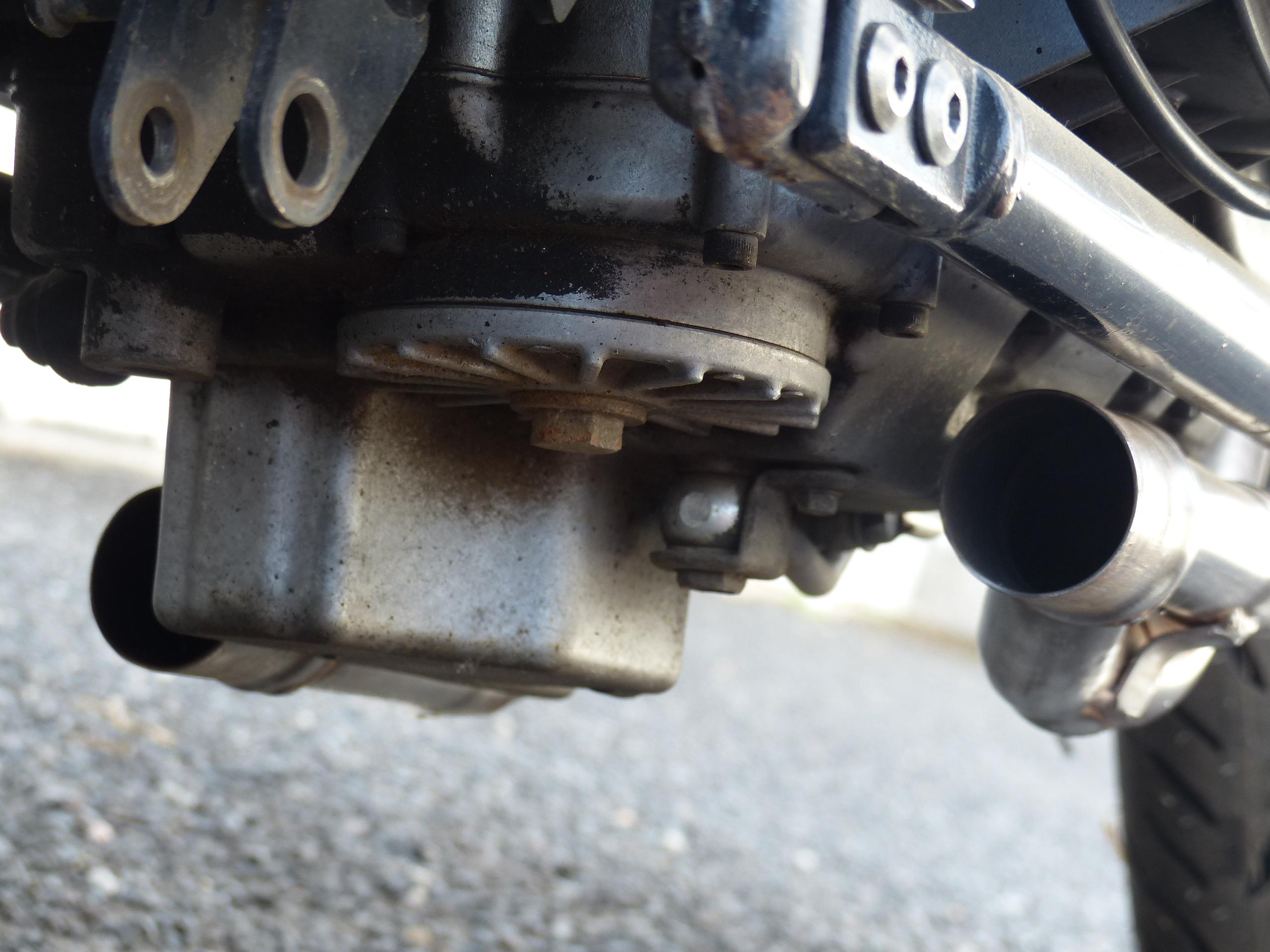

              Avatar photoZephO
              Zéphyrien-ne
                J’ai prélevé cette béquille sur une autre 11, dont l’un des écrous était desserré. Devinez pourquoi !
