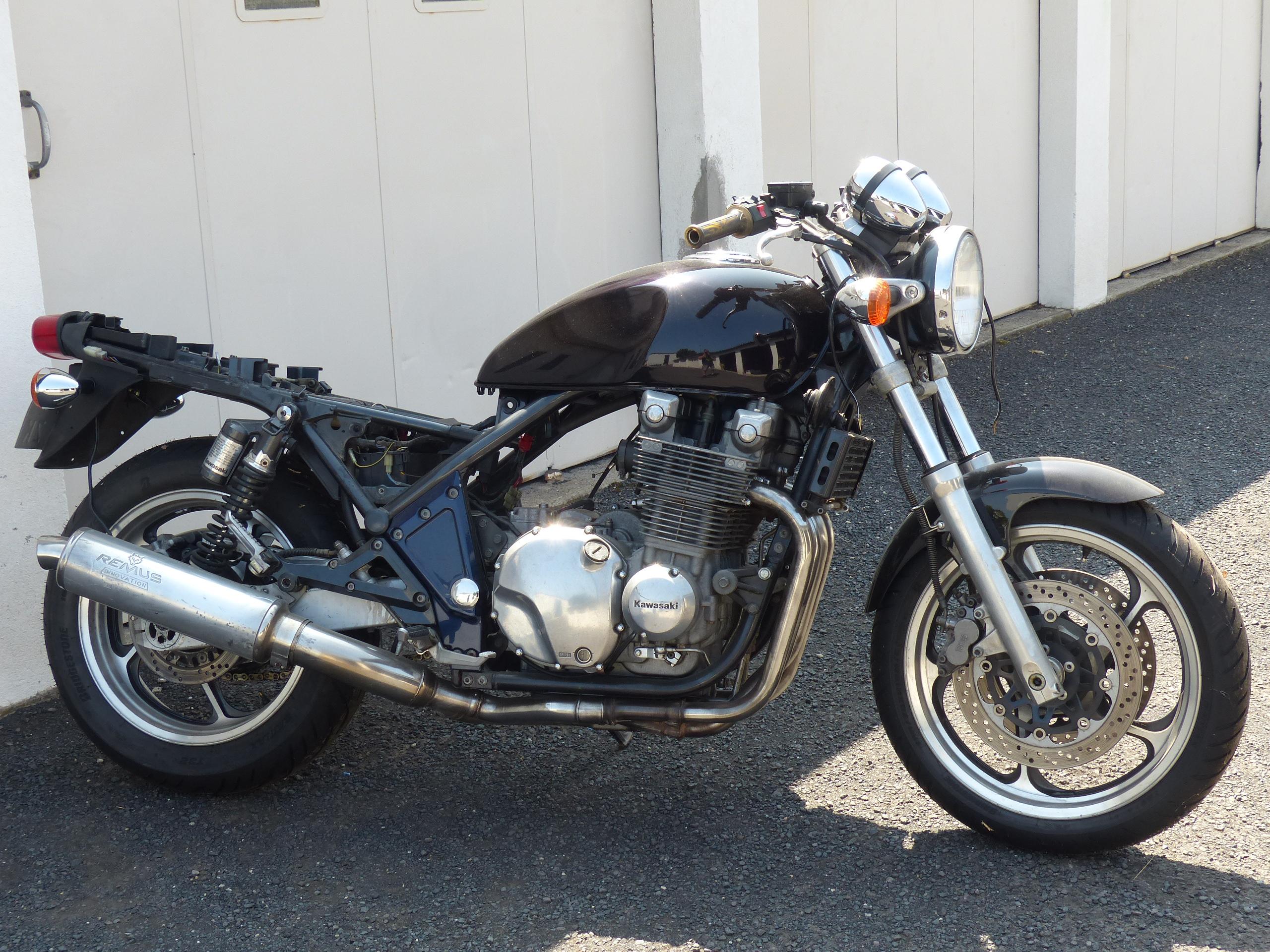

      Une photo prise aujourd’hui, avec son pot Remus que je vire au profit d’un ensemble d’origine.

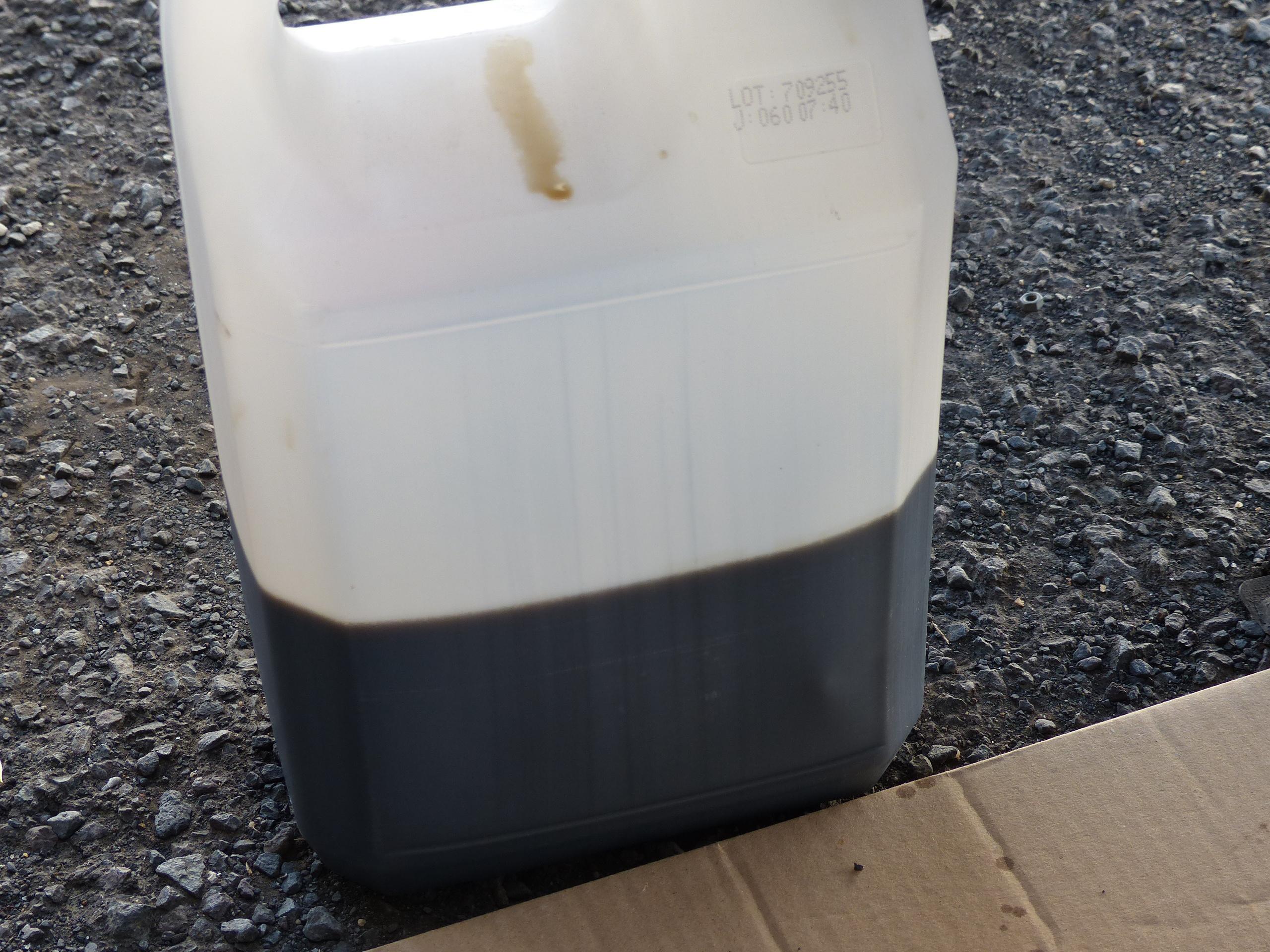

            Vidange !
            N’oubliez pas que sur les 1100, il y a deux bouchons de vidange !
            On sort un peu plus de deux litres avec le bouchon vertical de la partie arrière,
            et le reste avec le filtre et le bouchon horizontal de la partie avant
            Si on oublie l’un des deux, on remet de l’huile propre dans de la sale, et on ne comprend pas les quantités qui ne correspondent pas aux préconisations constructeur. Et même si sur le carter, il est indiqué 5 litres, on remet seulement 4,1 litres avec remplacement du filtre à huile. Il faut absolument se fier au niveau dans le hublot

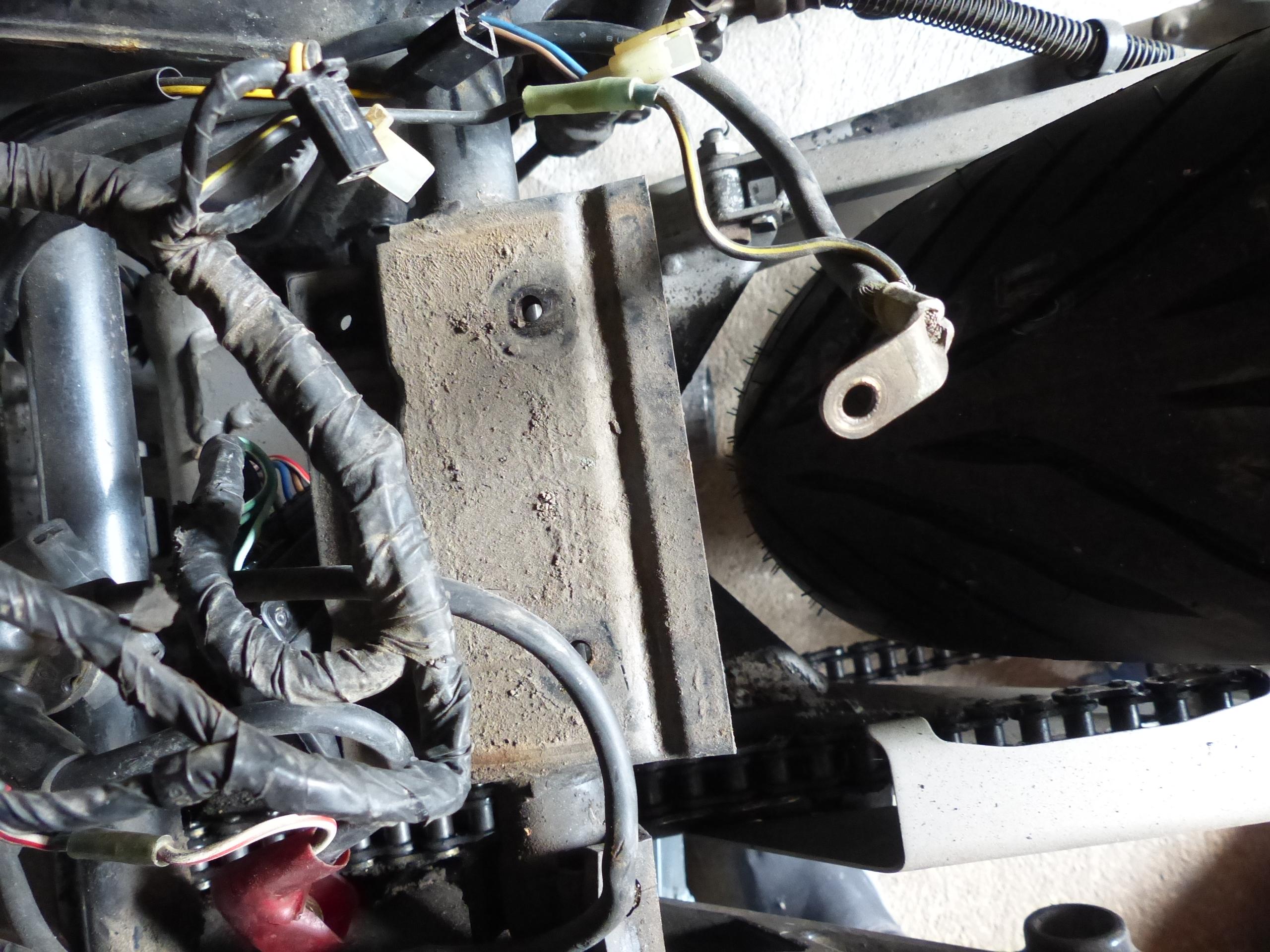

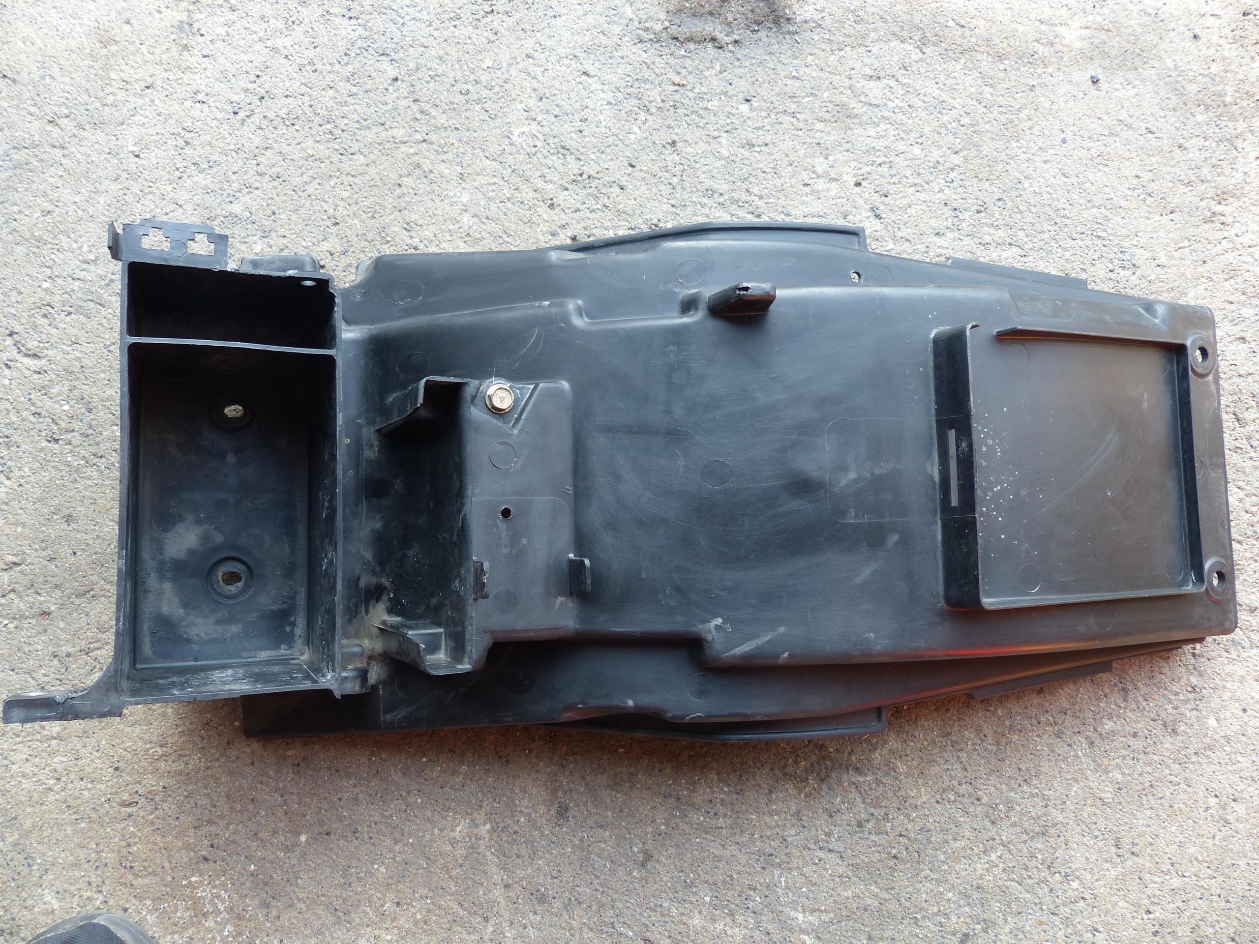

                      Evolution du bac à batterie, qui est d’une seule pièce avec le passage de roue.
                      Pour le sortir, faut enlever la roue, ou bien sortir les amortos et soulever le cadre. Faut faire de la place , quoi !
                      J’ai opté pour la deuxième solution, plus rapide.
                      Avant
                      Après passage dans l’évier

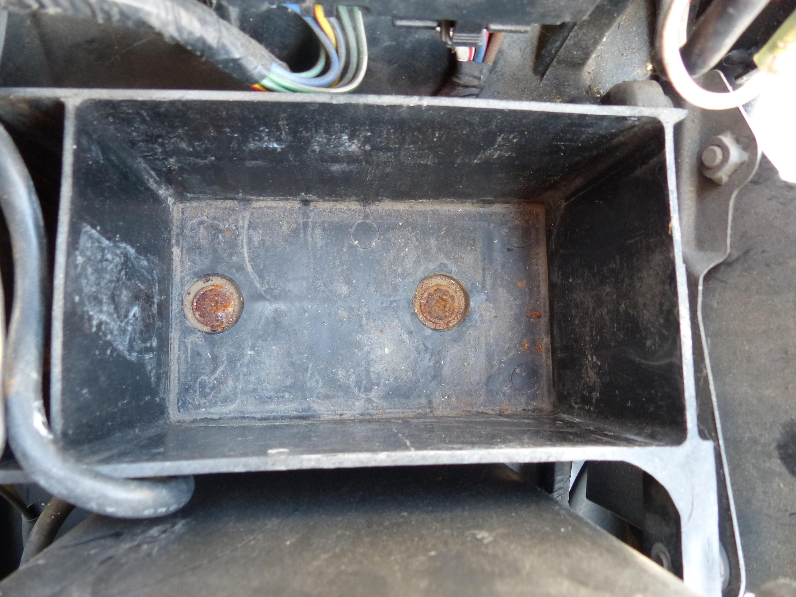

                        Pour éviter de me retrouver devant ça, et galérer à sortir les vis dont les empreintes rouillées sont friables, (image d’une autre 1100), je les remplace par un boulon et une rondelle inox. Kawa aurait du y penser …

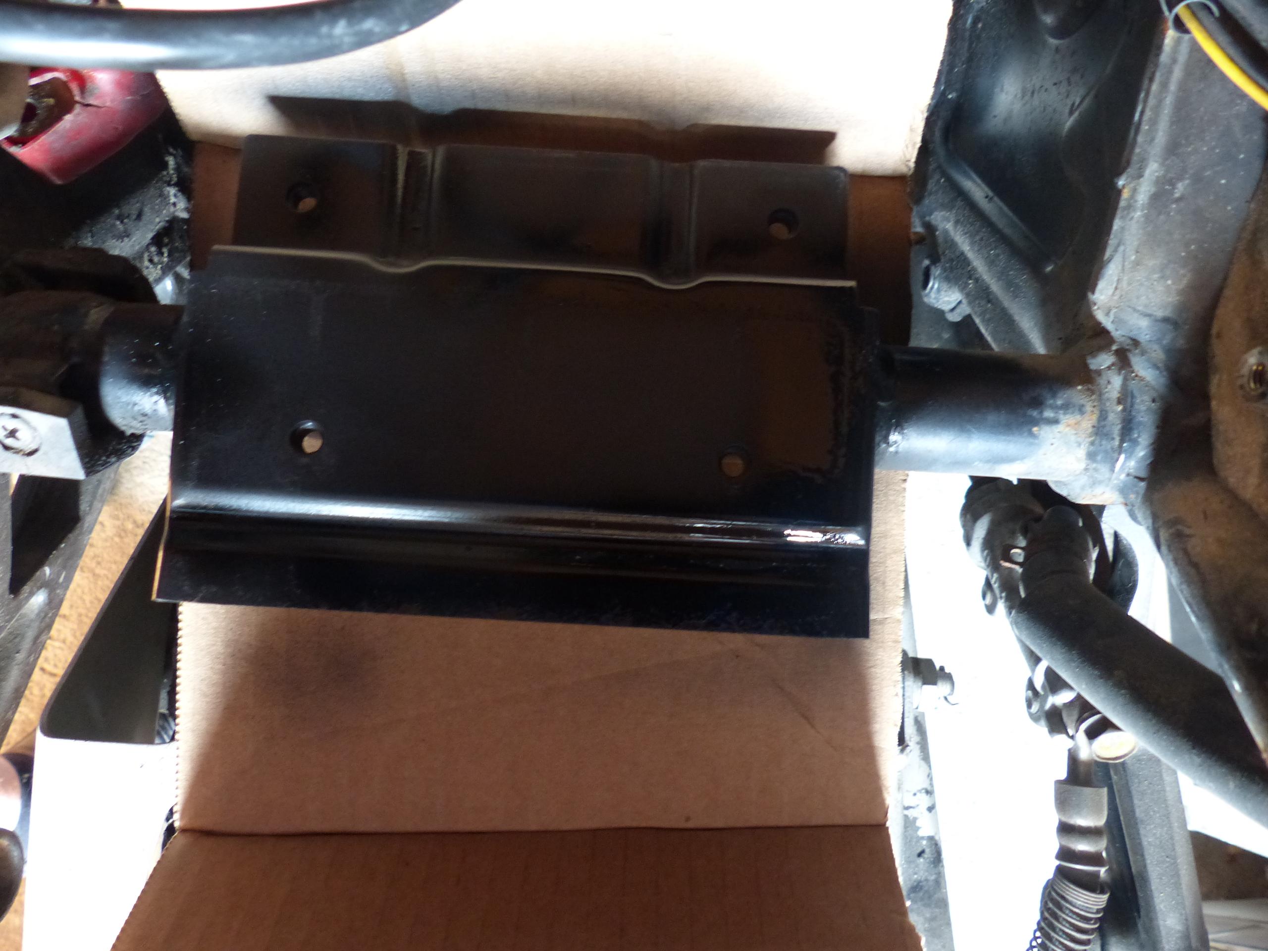

                            Sous cet attirail en plastique, la poussière règne
                            Allez hop, nettoyage et un petit coup de peinture pour protéger

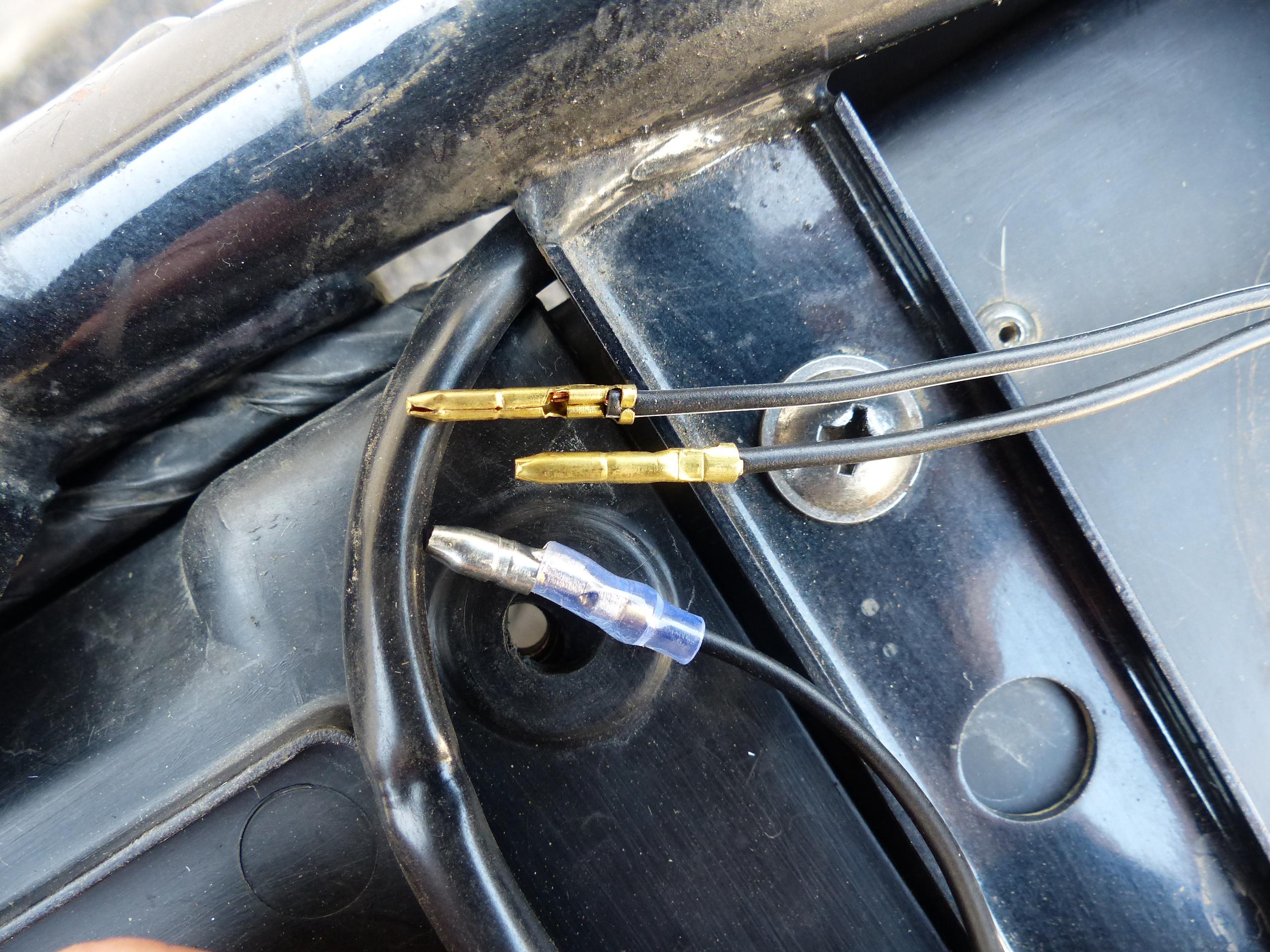

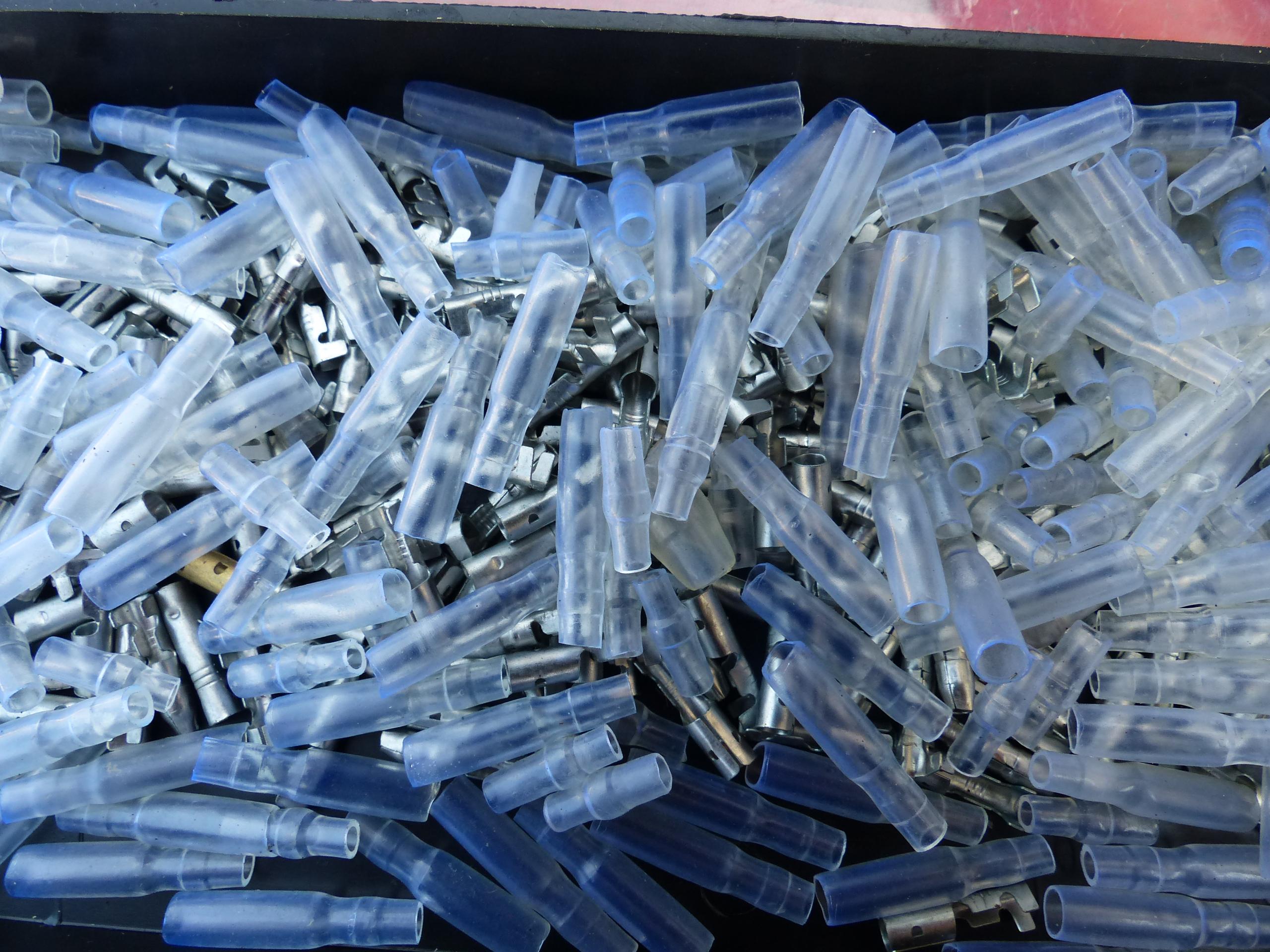

                              Mes clignos sont neufs, achetés comme ressemblants à l’origine, mais pas ressemblants jusqu’au bout des cosses
                              Je dois donc sortir la boite à cosses
                              Et régler le problème. Voilà, c’est fait, c’est déconnectable et protégé

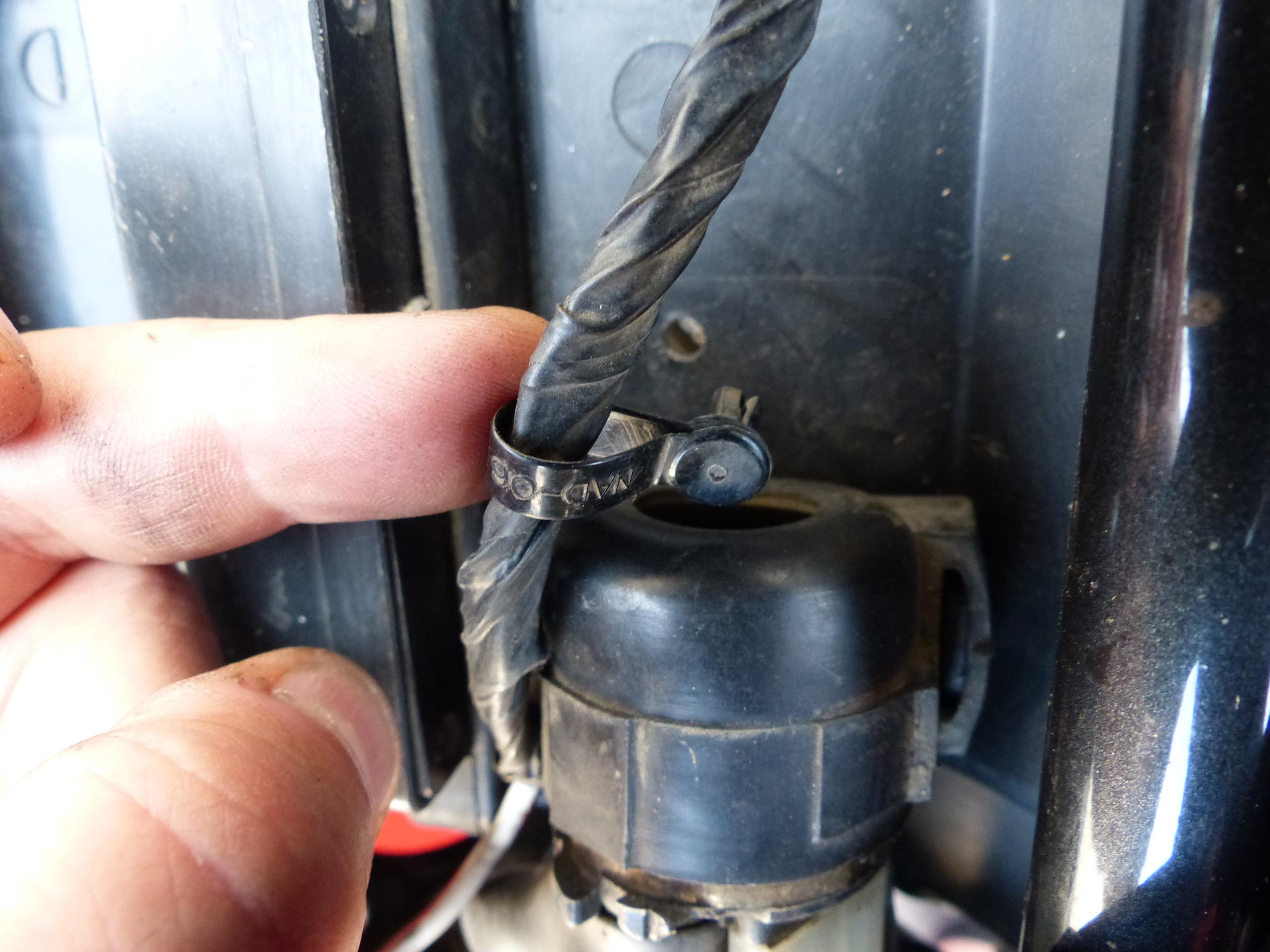

                                Les clips d’origine sont bien fatigués et ne clipsent plus du tout
                                On peut facilement les remplacer par un collier à serrage rapide, pas trop serré, dont la tête ne passe pas par le trou d’origine et reste invisible par dessous.
