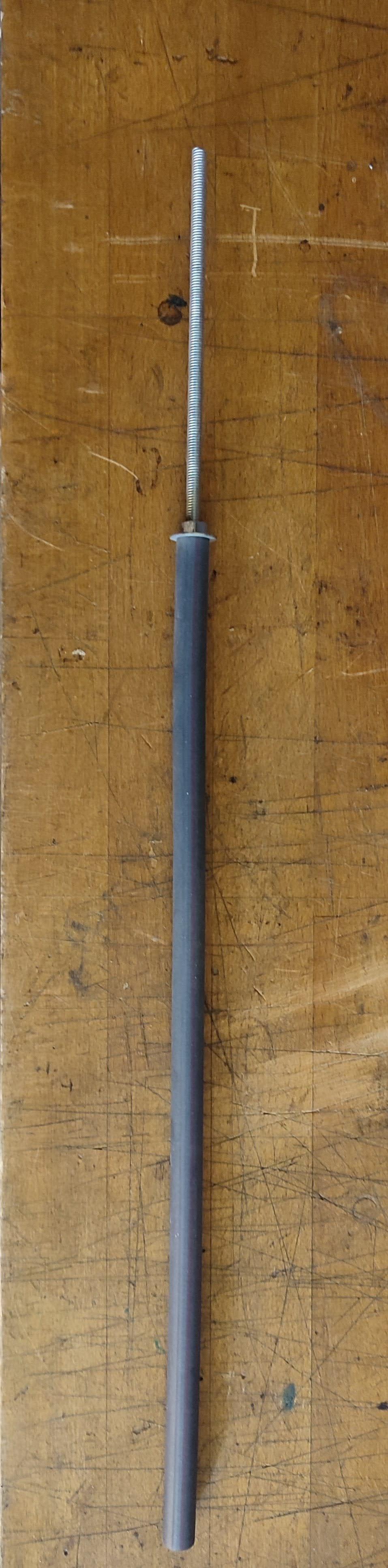

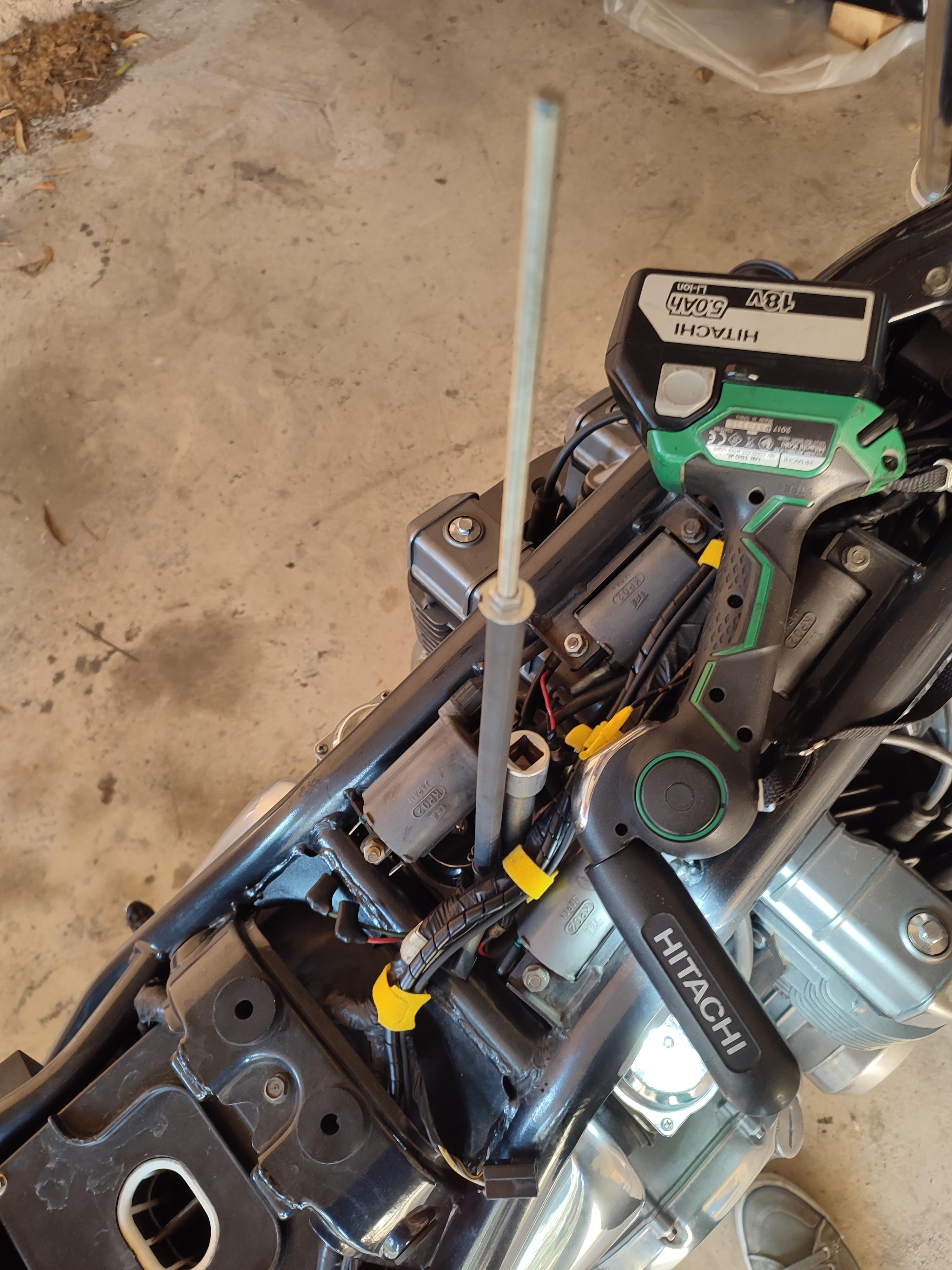

                  C’est un peu le même problème sur la 11, l’accès est limité ! Pour changer la durite essence, passe une tige filetée à l’intérieur de la durite avec un écrou et une rondelle en haut pour garder 2 à 3 cm vide de l’autre côté.
                  Présente la durite sur le T de connexion de la rampe, et passe tes petits doigts agiles sous la rampe pour empêcher le T de pivoter. Avec l’autre main, emboîte la durite en poussant la tige filetée. Revisse un peu l’écrou et répète l’opération jusqu’à ce que la durite soit correctement connectée.
                  Ensuite, enfile un tube pour pousser la bague de serrage jusqu’en bas. Il faut pousser du côté opposé au S de la bague pour qu’elle glisse sans effort jusqu’en bas !

                      Bon, voilà, c’est réparé. La durite d’origine était déchirée sur quelques mm. côté moteur. Pas étonnant que ça pissait avec le moulin en route.
                      J’ai suivi le conseil d’Etienne: la tige filettée en M6 s’emboîtait presque dans le T des carbus – si c’était à refaire je prendrai une M5 ou une simple tige de 5 mm.
                      On s’y est mis à deux avec un pote: l’un tenait le T en place et l’autre poussait sur la durite depuis le haut. Avec un peu de graisse sur l’embout du T, ça a fini par entrer. Mais c’était pas de la tarte… Et on a même réussi à mettre un collier.
                      Enfin, c’est fait! Merci à Bop, Janot, William et Etienne.
