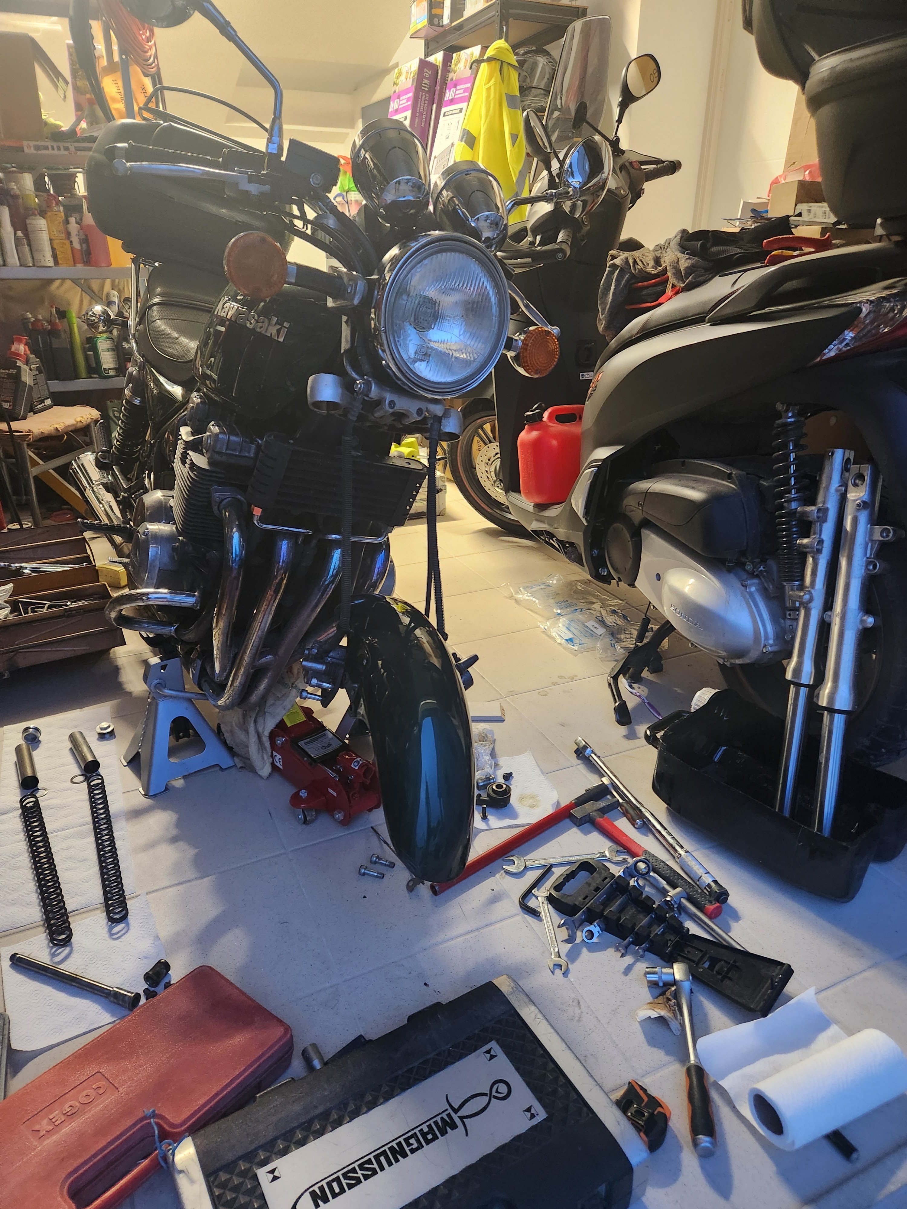

          Vidange fourche en cours.
          J’ignore de quand ça datait la précédente (je n’ai aucune facture de vidange de fourche), mais l’huile est grise/noire, c’est quasi de la flotte en constance et dans un fourreau ça faisait comme s’il y avait un peu d’eau dedans.
          Et le fond de la fourche est très, mais très gras.
          Et j’avais la côte de niveau à 120 et 125mm au lieu de 98mm……..il y avait donc deux cm à 27mm d’huile manquant dans les fourreaux.
          Ça va passer la nuit à l’envers (les fourreaux de fourche) et demain rinçage et remontage de la fourche puis test !
          #364949
          Avatar photoFlo
          Zéphyrien-ne
            Là j’ai tout mis en vrac devant la moto pour mettre les outils à l’abri car ils annoncent de la pluie.
            J’arrête pour ce soir.
            https://ibb.co/RkPVW9tw
