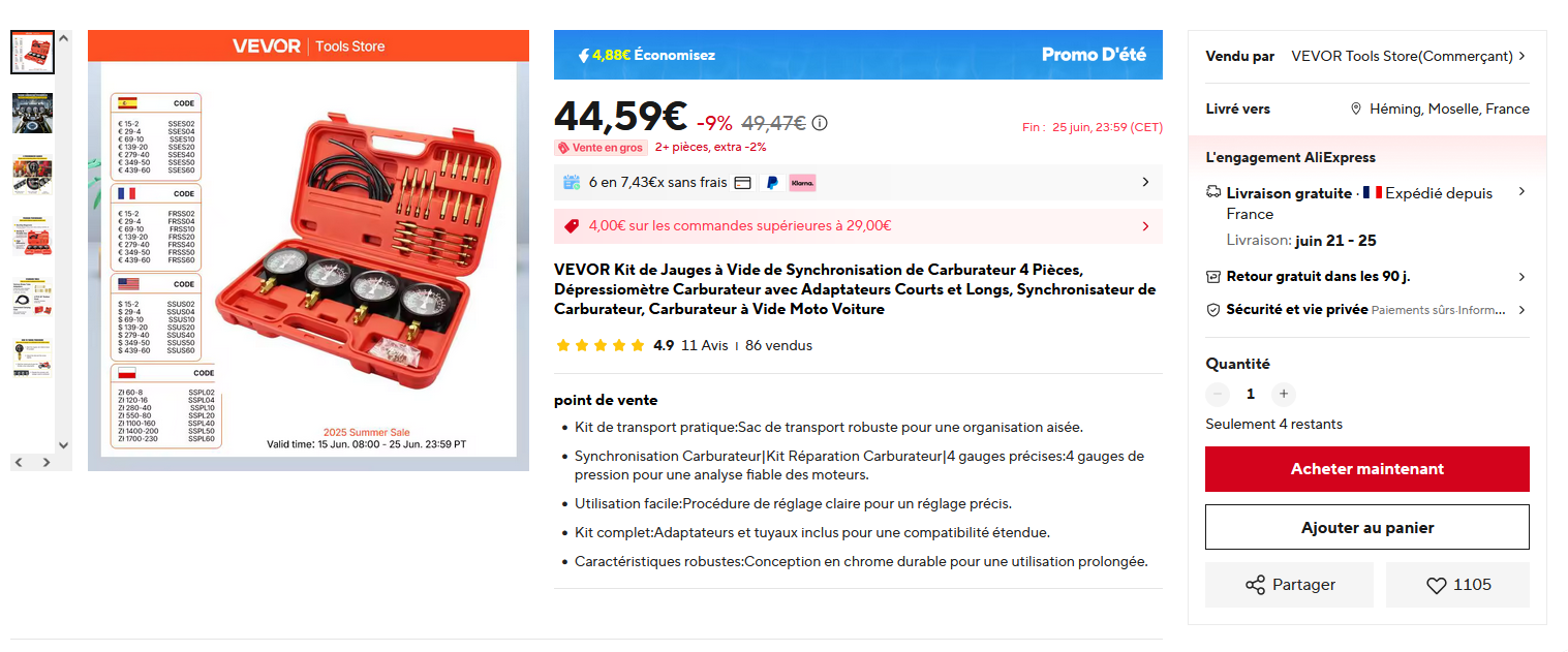

                          Briconaute, la rampe de synchro tu indiqués que ça ne vaut pas bien cher, tu la prendrais où ?
                          J’ai peur que les rampes pas cher ne soient pas terrible.
                          Merci.

                            Les promos Louis moto sont de bonne qualité
                            #366479
                            Avatar photoZetienne
                            Zéphyrien-ne
                              J’ai acheté ça sur les conseils de Roger RUIZ dit Rogerboldor du Forum des Motos Anciennes Coursifiées.
                              (FMAC).
                              C’est pas mal c’est serieux. Aliexpress. Revendu en France à plus de cent euros.
                              #366491
                              Avatar photoFlo
                              Zéphyrien-ne
                                OK, merci pour l’information car je n’aurai pas osé.
