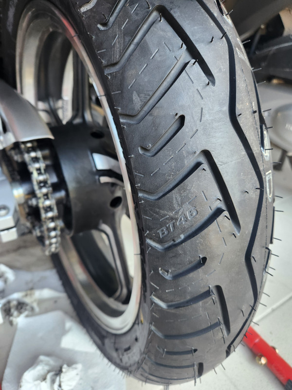

                  Bonjour,
                  Pneu arrière remonté :

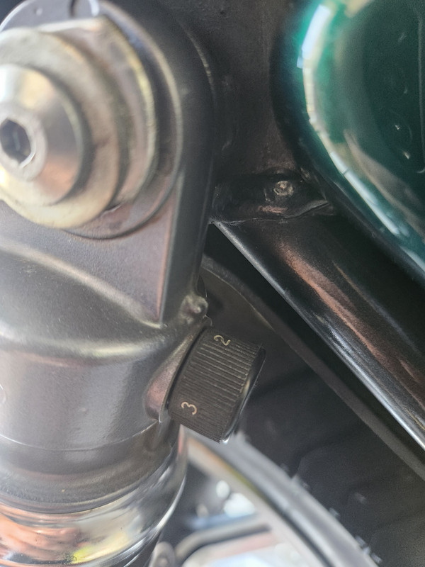

                  Pour la suspension arrière je voulais durcir la précontrainte car avec top case chargé (environ 7kg), et nous deux (100kg à nous deux avec l’équipement), sur certains dos d’âne la suspension arrière arrive en butée.
                  Sauf qu’en regardant je suis quasi au maxi au niveau de la précontrainte. (avant dernier cran).
                  En regardant les amortisseurs il y a deux autres  réglages.
                  Pouvez-vous me dire quel est le réglage de rebond et d’enfoncement svp ?
                  Les molettes du bas et du haut sont réglées à deux, je voudrai fermer un peu l’hydraulique d’enfoncement.
                  Merci.
                  #365582
                  Avatar photoFlo
                  Zéphyrien-ne
                    Je me réponds à moi même.
                    La compression est au sommet de l’amortisseur.
                    La détente en bas.
                    Je vais passer de deux à trois le réglage en compression.
                    Autre question, dans la revue technique ils indiquent de graisser via le graisseur l’axe de bras oscillant.
                    Est-ce que vous avez ce graisseur sur les vôtres ?
                    Je ne l’ai pas :-( (elle est de 1997)
                    Ca veut dire que si je n’ai pas le graisseur il faudrait que je dépose le bras oscillant :cry:
