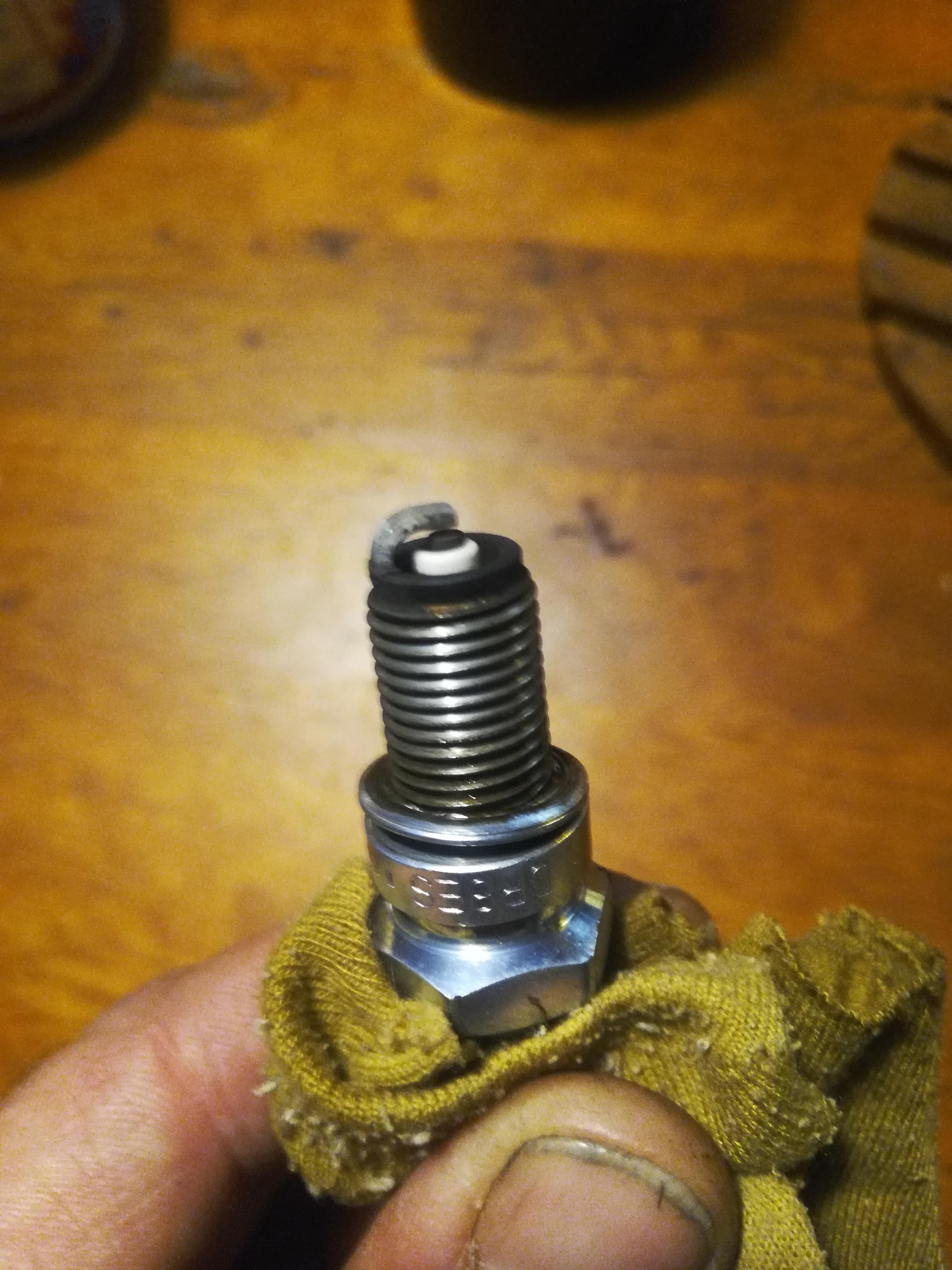

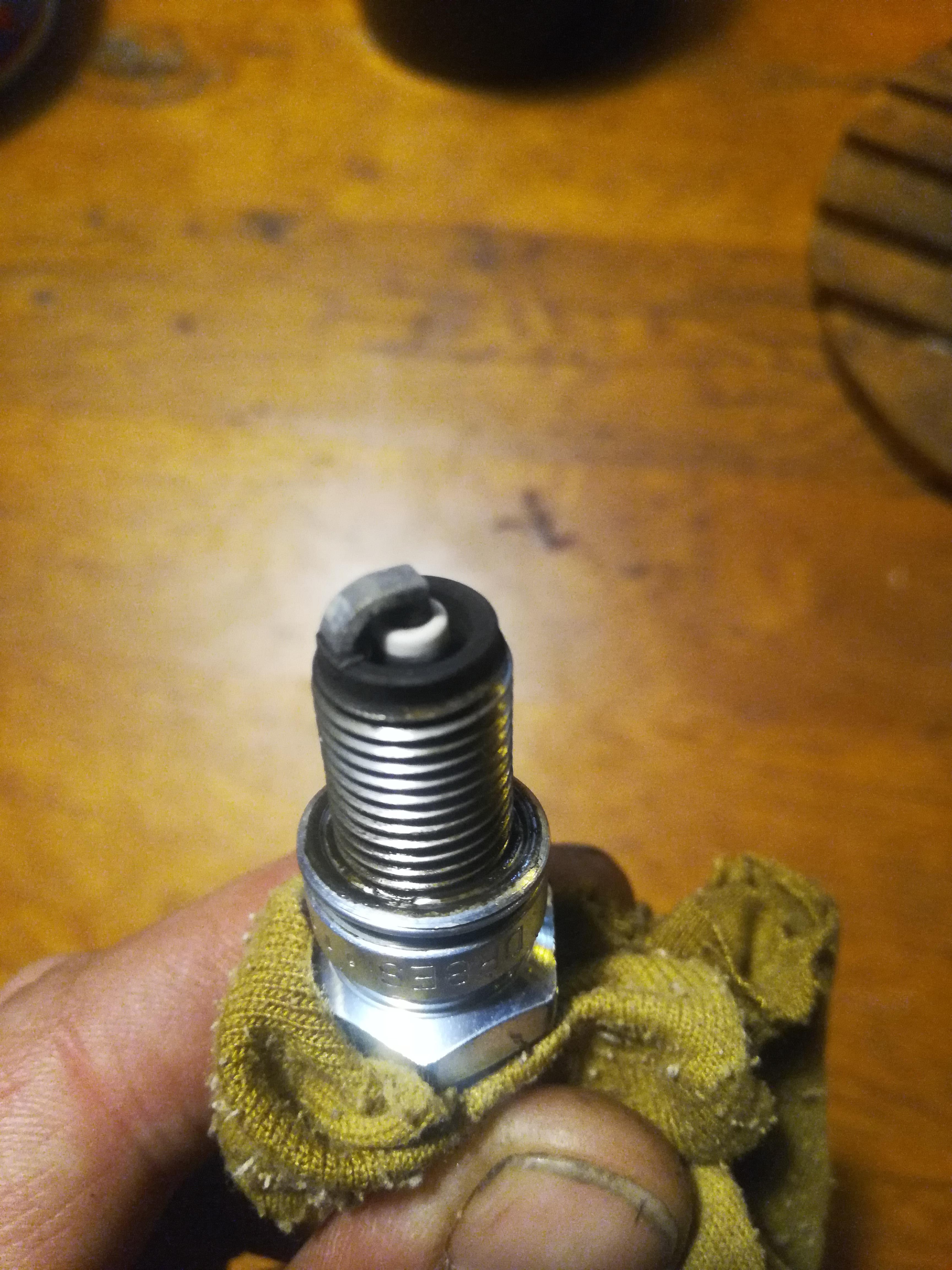

      Voila quelques photos de mes bougie après une balade d’une dizaine de bornes (les bougies sont neuves aussi!):
      Les deux noircies (en bas) sont cylindre 1 et 2, et les deux du haut sont 3 et 4.

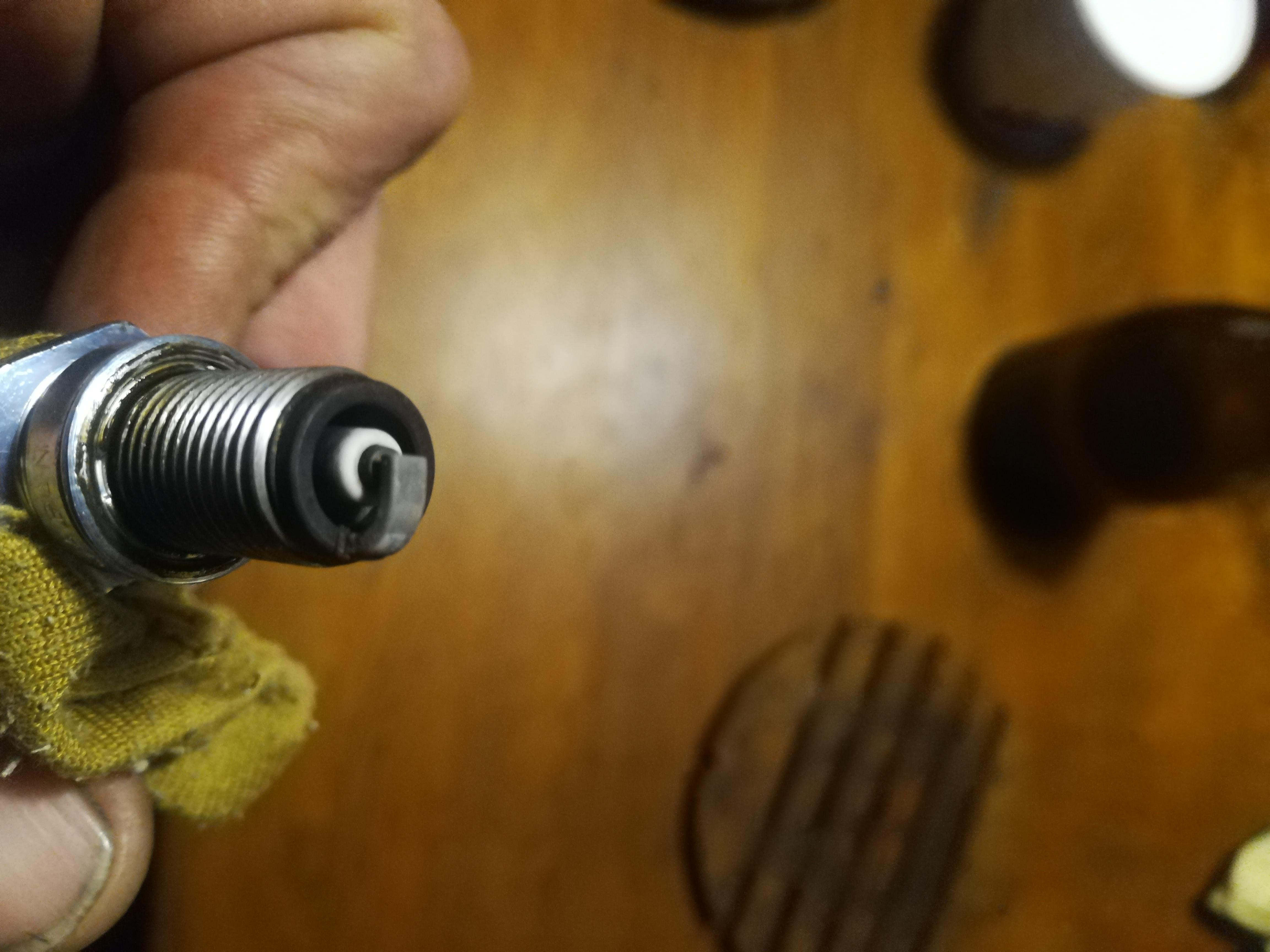

                                  J’aimerais bien voir la couleur de la bougie 4 après avoir laissé monter en température à l’arrêt puis après avoir roulé un peu à 5000 tours .
                                  #365611
                                  Avatar photoJojo
                                  Zéphyrien-ne
                                    Alors, elle a bien tenu son ralenti toute seule à froid avec le starter, j’ai pu l’enlever complètement au bout de 3-4 minutes, petit tour de 10 minutes en essayant de tenir mes 5000tours. Elle a roulé nickel. Et voilà la bougie 4
                                    C’est grave docteur ?
