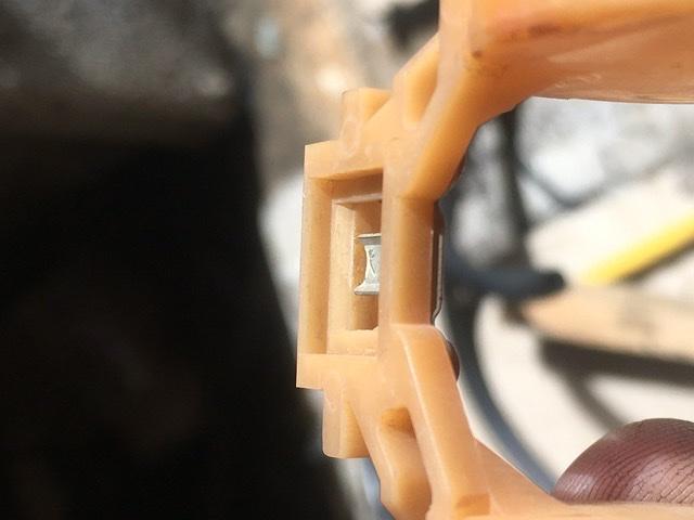

            Salut, peux-tu faire une photo du flotteur que je puisse voir l’angle de la languette ?
            Tu as le doigt dessus. Il ne faut pas qu’elle soit pliée de quelque façon que ce soit.

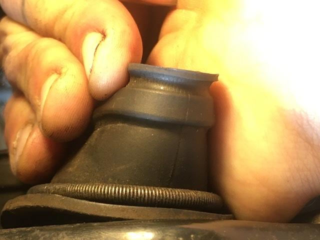

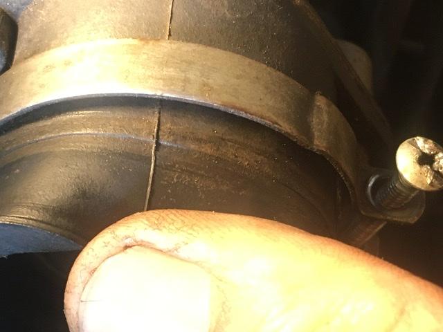

              voici une photo des pipes et manchons qui sont biens souples et sans aucune craquelure (même en les triturant un peu)

              Et voici pour les flotteurs:
