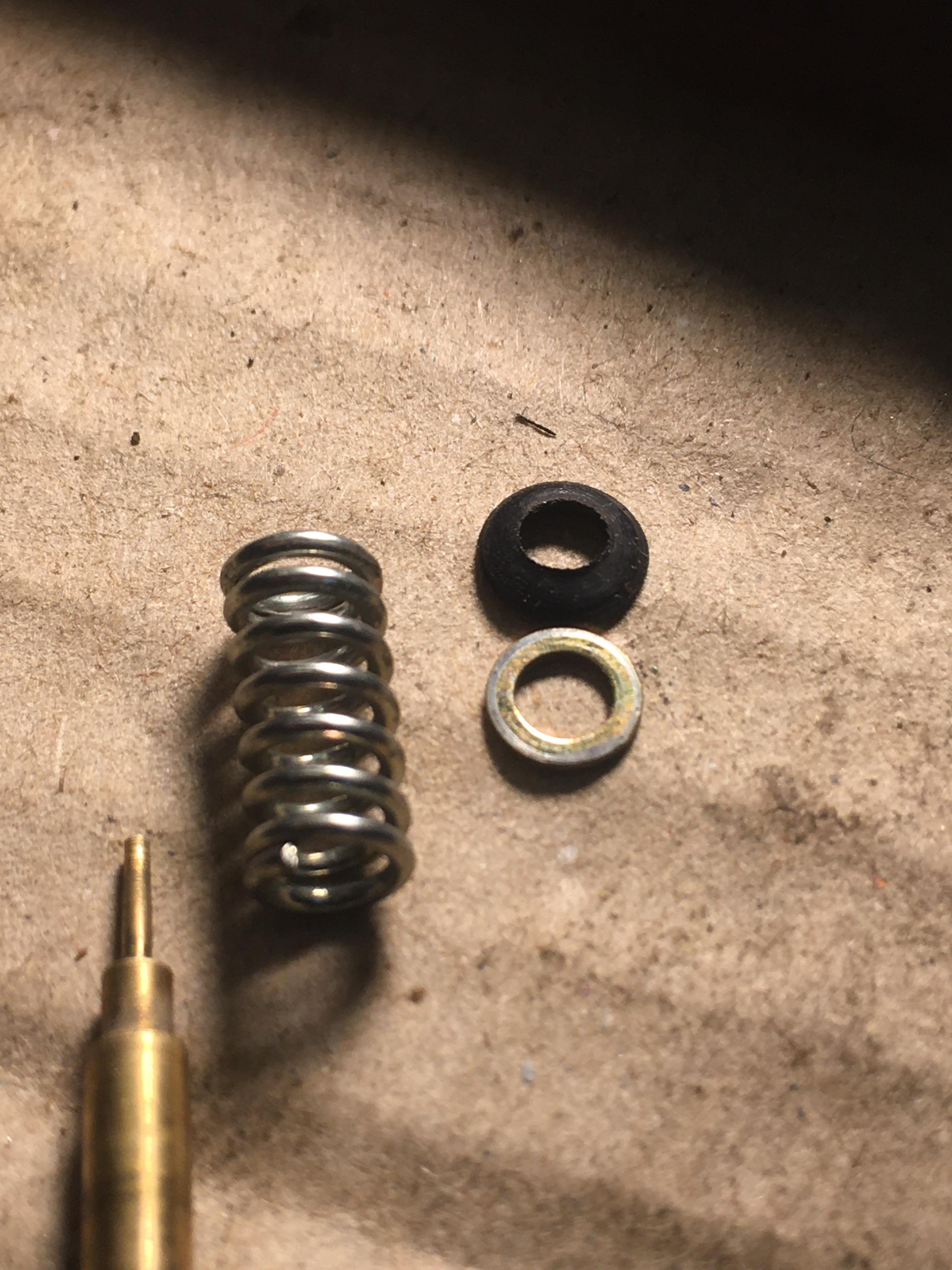

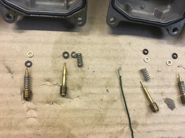

                        Sors tes vis de richesse une par une.
                        Il doit y avoir la vis, le ressort, la rondelle métallique et le joint. Tant que tu n’as pas sorti tout ça, ne passe pas à la suivante.

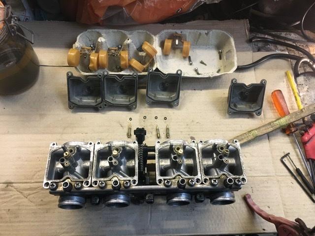

                          Alors, j’ai échangé les bobines de place ( en gardant leurs câbles ht respectifs ), rien de neuf, ça démarre mais les deux cylindres de droite ne veulent rien savoir.
                          pour le serrage des richesses oui j’y vais tout doux, dès que ça bloque je m’arrête.

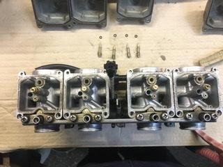

                          J’ai donc re tombé ma rampe…  (au final ça va, je retire tous les sortilèges.)

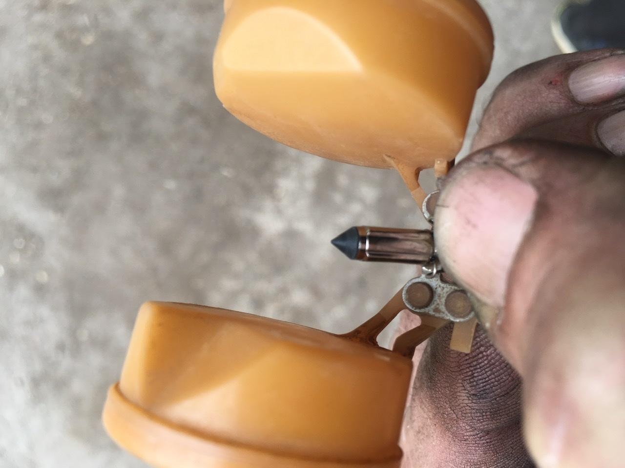

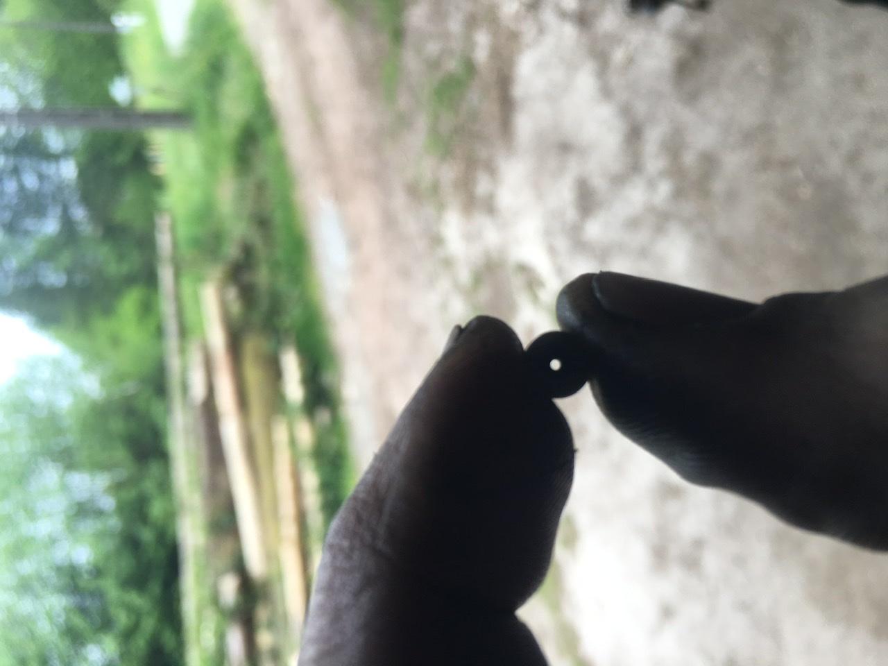

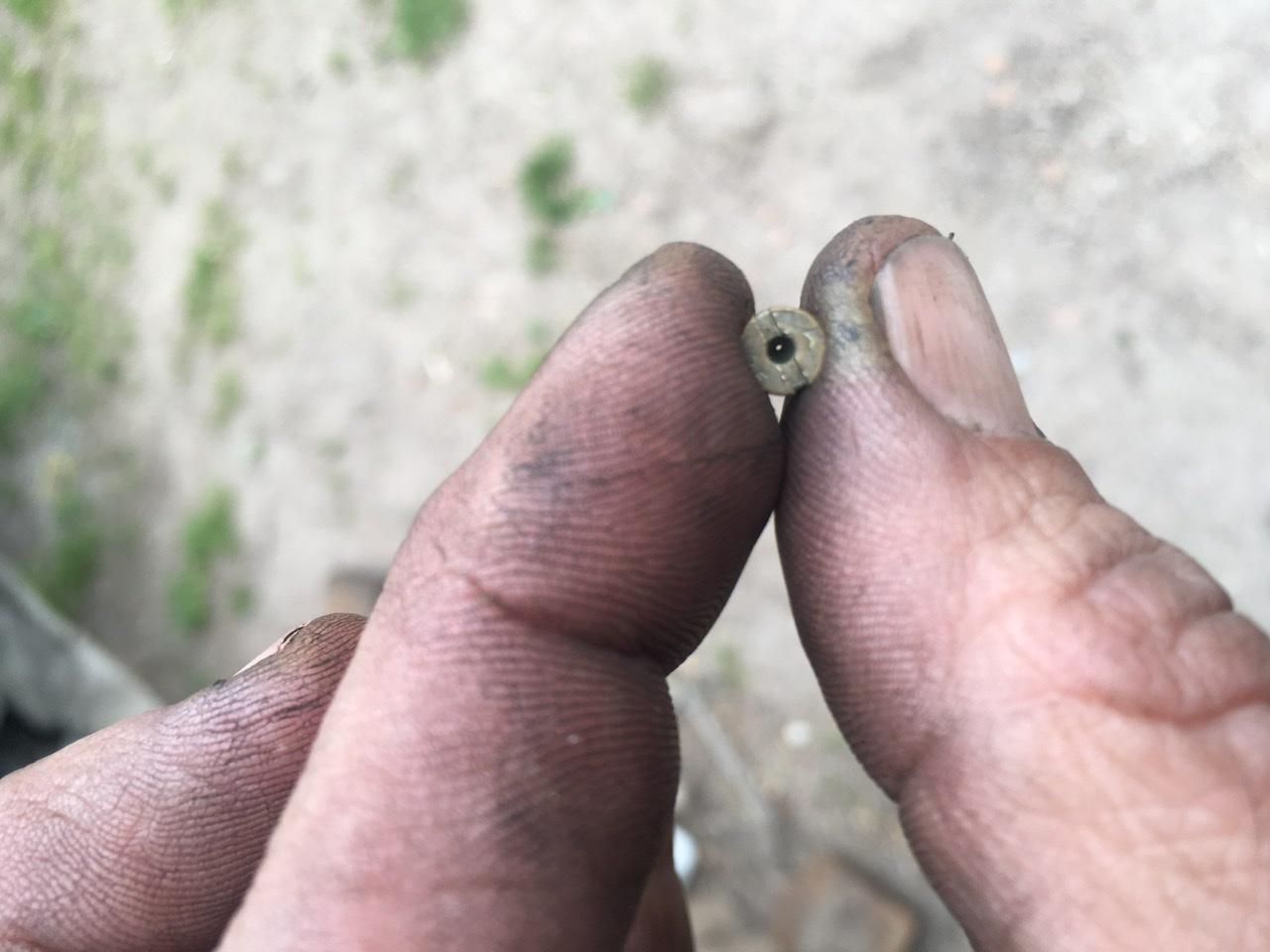

                          reverifié mes gicleurs de ralenti
                          Mes gicleurs principaux
                          Mes niveaux de cuve, et mes pointeauxMes richesses
                          Les rondelles caoutchouc sont plates sur une face et coniques de l’autre. J’imagine que c’est normal maintenant qu je vois comment c’est foutu là dedans.
                          J’ai bien soufflé les puits de richesse et gicleur ralenti, l’arrivée d’air secondaire, le petit trou de sortie derrière le papillon. L’air circule bien en ces 4 points…
                          Mise à part les rondelles au fonds des puits de richesse, tout le reste avait déjà été fait lors de mes multiples ouvertures précédentes… j’attends vos avis avisés avant de remonter!

                                Difficile de donner un avis fiable à l’aide de photo, mais tes gicleurs de ralenti n’ont pas l’air propre. Quand j’ai démonté les miens, je les ai bien nettoyé  àl’essence F + soufflette, et pourtant ça ne me plaisait pas, il y avait comme un dépôt autour, du coup, je les ai nettoyé dans un bocal en verre avec de l’essence V, et ce bocal plongé dans un bain à ultrason avec de l’eau très chaude, et ça avait enlevé une crasse pas possible encore alors que pourtant j’avais déjà bien insisté à la soufflette.
                                Concernant les joints sous les vis de richesses, quand ils sont neufs ce sont des joints toriques (donc rond), même ceux que j’ai démonté de la nôtre n’était pas dans cet état.
                                A se demander si ça ne serait quand même pas utile de prendre un kit carbu pour repartir sur du sain avec les vis de richesses et joint sous les vis de richesses. (voir site Motokristein par exemple).

                                    Vu ce qui est décrit et ce qui a déjà été fait, le circuit de ralenti des carbus de droite semble être en cause … Un passage aux ultrasons serait peut-être utile pour obtenir un nettoyage optimal !
