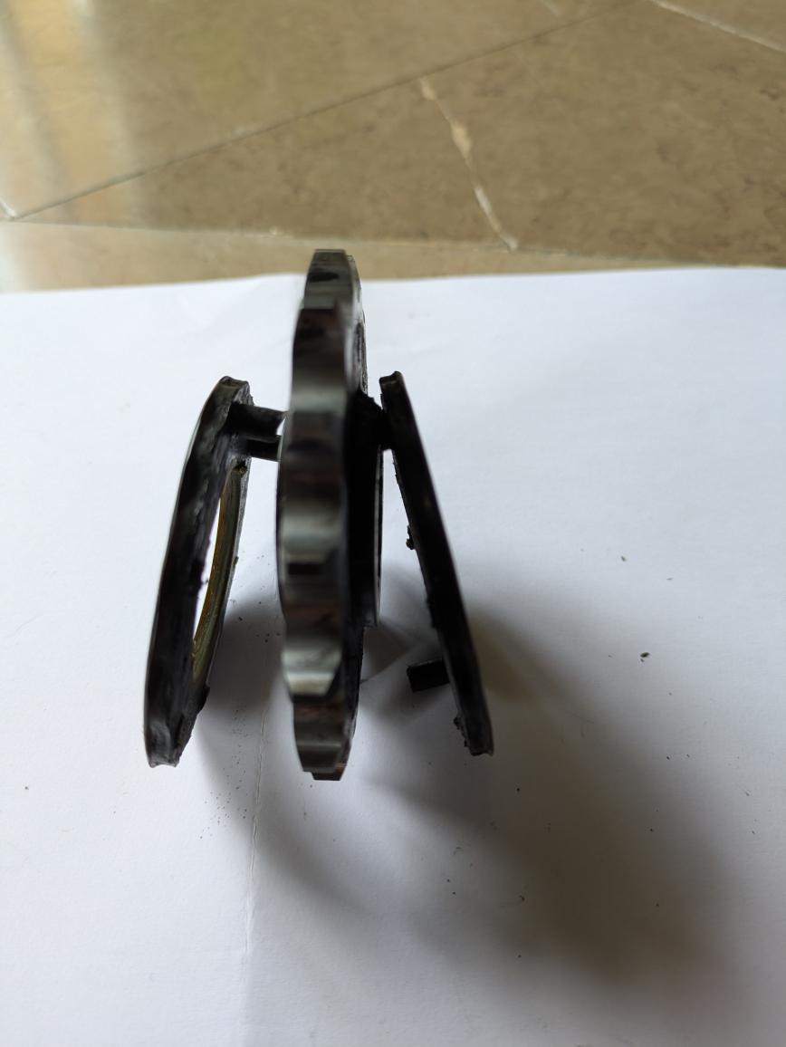

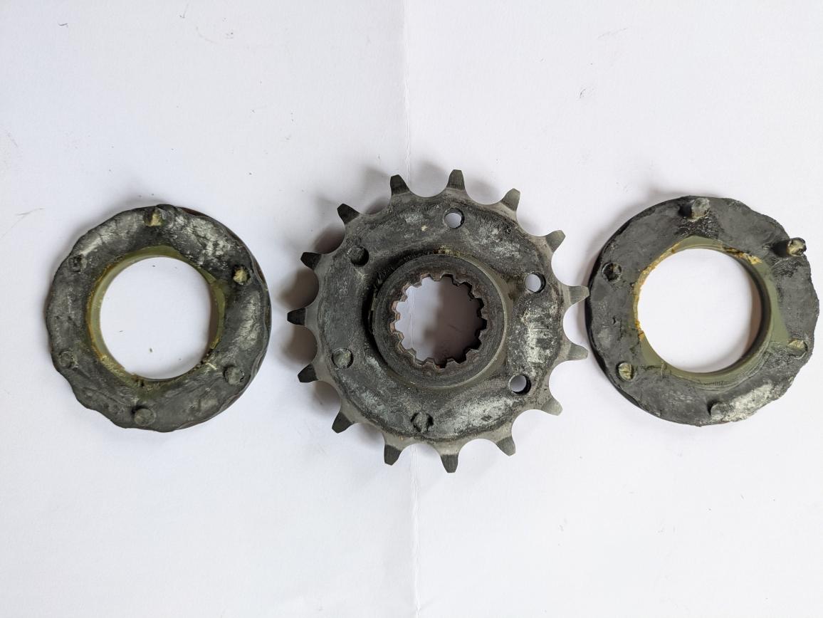

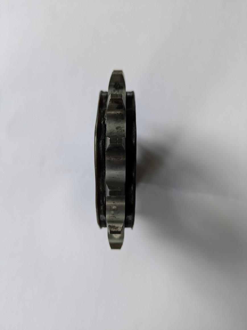

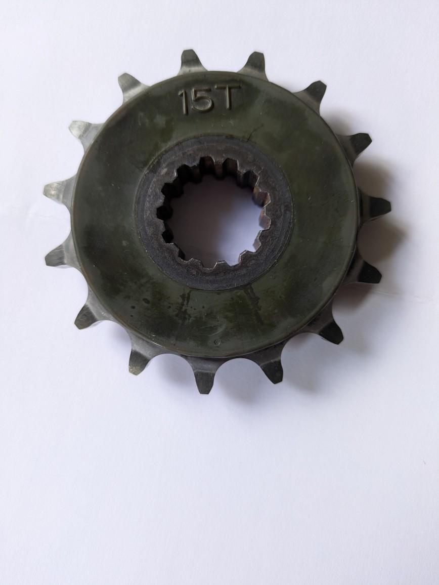

7 mai 2025 à 11h44 #365224Pour finir j’ai démonté l’existant et voilà donc la bête dont voici les cotes : épaisseur 15 mm, épaisseur en pied de denture : 7,1 mm, diamètre crête-crête des cannelures : 21,2 mm, diamètre creux-creux des cannelures : 24,5 mm
Je n’imaginais pas un épaulement montant jusqu’au raz de la denture. Quant à la vitesse de pointe, ZephO, je ne pense pas qu’elle augmente, la puissance de la moto ne devrait pas permettre d’exploiter à fond la nouvelle démultiplication
7 mai 2025 à 15h41 #365229Une fois tout ça bien nettoyé je me suis aperçu que ce que je prenais pour des épaulements de 63 de diamètre était des « garnitures » en plastique. Intérêt ??? !!! Les épaulements ne font que 35 mm de diamètre. Et le PSB est muni de 6 petits trous qui permettent à ces disques plastiques d’y venir s’y fixer.
7 mai 2025 à 16h37 #365230Bon, je me réponds à moi même j’ai trouvé l’utilité de ces 2 disques caoutchouc sur les flans du PSB, ce sont des coussinets anti bruit.
