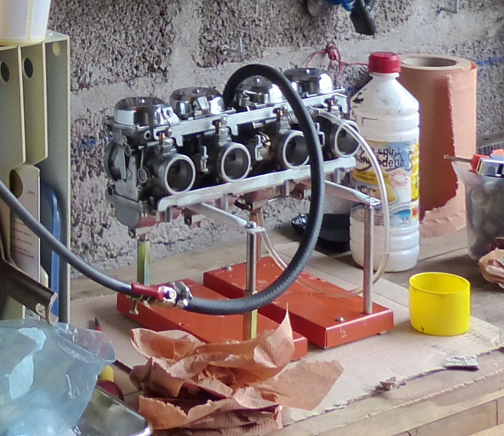

salut les zephyriens ,je viens de controler mes niveaux de cuve et j’en ai 1 qui est trop bas .sachant que la rampe de carbu est sur la moto je voudrais remonter le niveau d’esssence dans la cuve mais je ne sais pas s’il faut plier la languette du flotteur vers le bas (coté vis de de purge de la cuve ou au contraire la plier vers le haut (coté chapeau de carbu ou coté réservoir ?) lorsque l’on regarde le flotteur de profil .
