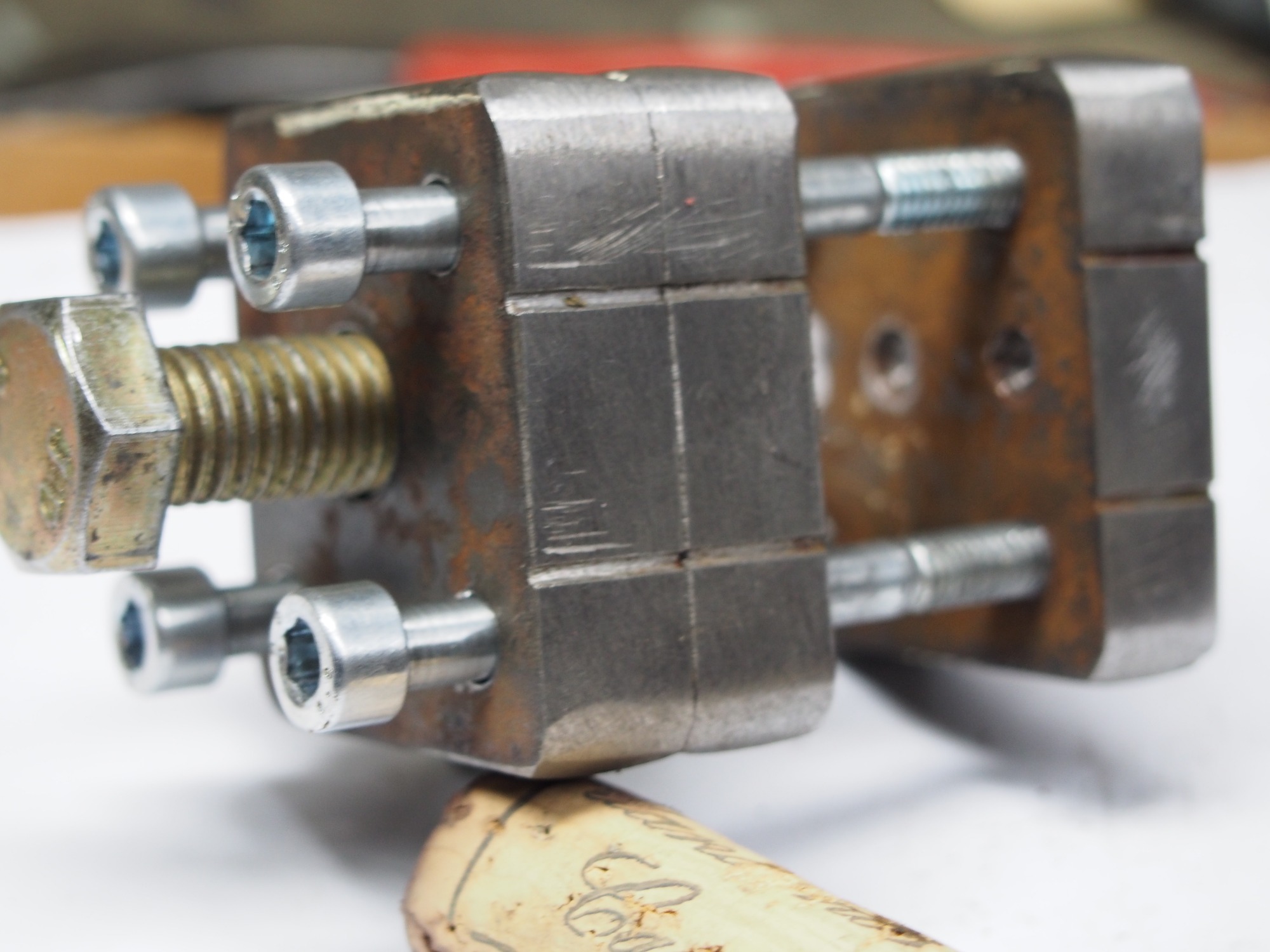

    #99509
    En réponse à Seb33 (post 95799]C’est marrant, a te lire, j’aurais pu écrire ces mots également …. Bien que je soit plus jeune d’une 10aine d’années !! Par contre je veux bien une/des photos de ton outil parce que j’ai pas tout compris et que en plus comme je suis curieux et que je pense que je vais devoir ouvrir ma chaîne dans pas longtemps, ce devrais me servir …”
    Ecoute Seb33 , pas de problèmes , je vais « essaye » de te faire ça … Mais je suis pas fortiche en manip informatique , faut que je demande de l’aide à mon Gamin pour éditer des photos … Je vais essayer de faire ça ce soir … ;)
    #99512

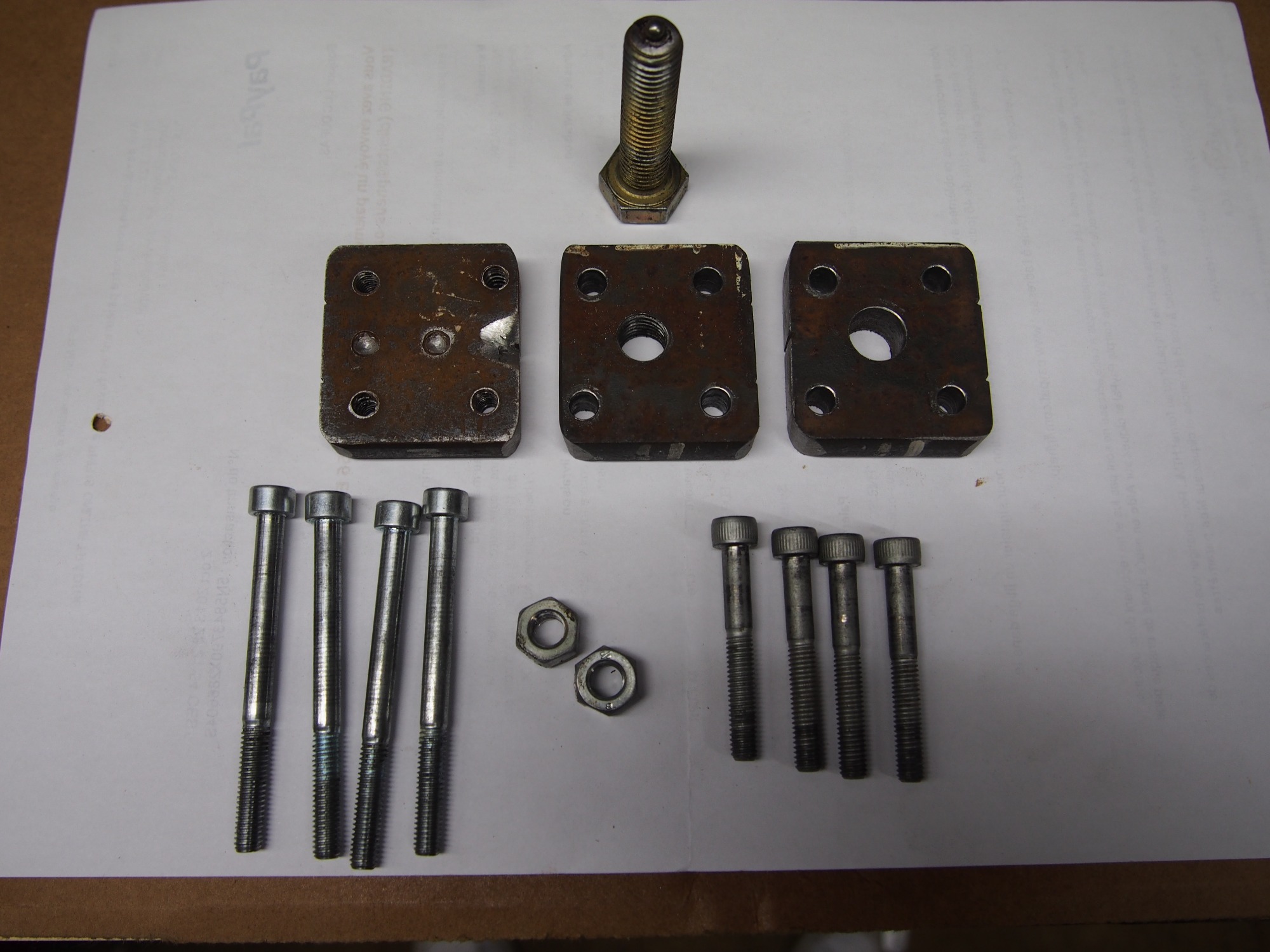

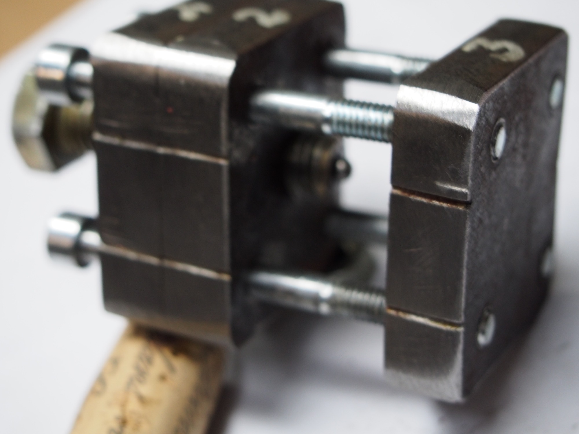

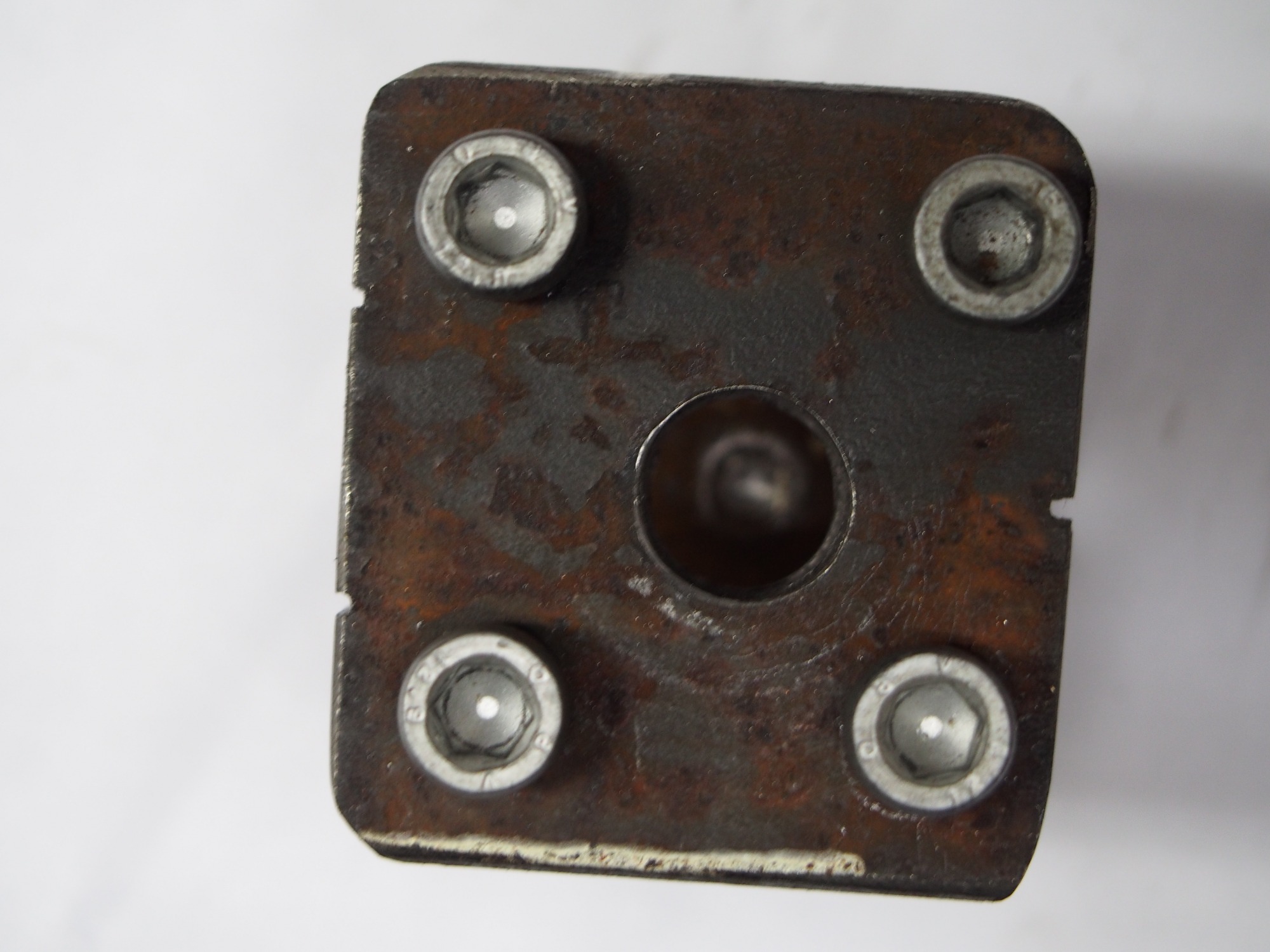

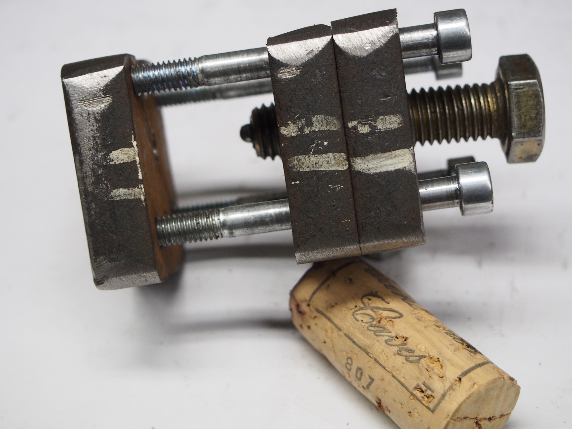

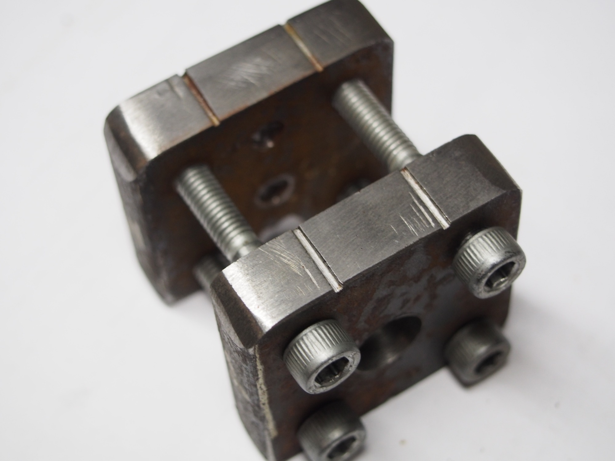

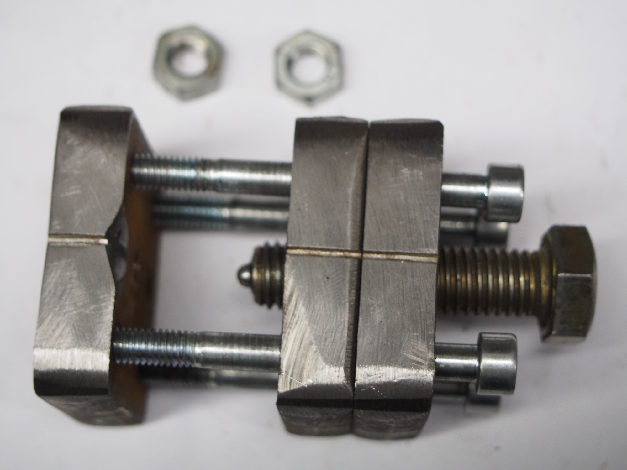

    Pour Seb33 , et les autres si ça les intéresse … …. Il est surement perfectible , je l’ai fait à la va vite , il n’est pas meulé dans la finesse … La ferraille est de 16mm d’épais et de 5cm+/- de côté ; l’important est de percer les deux premiers avec du 6mm et de s’arrêter a « lècher » le troisième ( il faut les empiler et les maintenir avec une pince étau , et percer droit ) le troisième sera percé avec du 5mm pour pouvoir le tarauder à 6mm . L’alésage central est percé à 17 pour pouvoir passer une vis de 16mm sans problèmes , et le second carré est taraudé à 16mm/150 . On peut voir les empruntes faites a la mèche de 7mm , pour le logement des têtes de rivet , pour pas qu’il bougent lors du sertissage . une fois le tout installé sur la chaîne , je maintiens l’ensemble avec une grosse clef à molette , ou à griffe , pendant que je serre avec un cliquet et une douille de 19 … Bon , je vais essayer d’envoyer le « bouzin » … ( je ne sais pas si je vais y arriver du premier coup …)
    #99513
    … Bon c’est pas trop mal , pour un « nullos » en informatique :beurk … ( c’est comme ça que nous appelle mon « Drôle » , à ma Femme et Moi … Pffff… faîtes des gosses ….! :sautenyk … Eddy Mitchell a dit un jour :  » … Un gosse , c’est 20 mn de plaisir , et 20 ans d’emmerdes …  » ! Mais bon , dans certaines circonstances , comme l’informatique , on s’écrase … pas l’choix ! :baton Je pensais avoir fait des photos + nettes … Pour la prochaine fois …! Il y en a encore deux , j’ai pas pu envoyer tout d’un coup , ça ne rentrait pas .. …les v’là : Le dérive chaîne était fournit avec le kit chaîne commandé … Voilà … :prosit
    #99517
    Pour dériver, sans espoir de re river par la suite, une bête disqueuse va très bien
    #99520
    En réponse à CBX (post 95818]Pour dériver, sans espoir de re river par la suite, une bête disqueuse va très bien”
    Oui , c’est vrai . Mais bon , ça fait du bruit et ça fait sauvage … B) :cheer: :P :lol: Et le dérive chaine c’est « plus cossu « ; je l’ai pas acheté , il était en bonus avec une bombe de graisse … pieddenez :prosit
