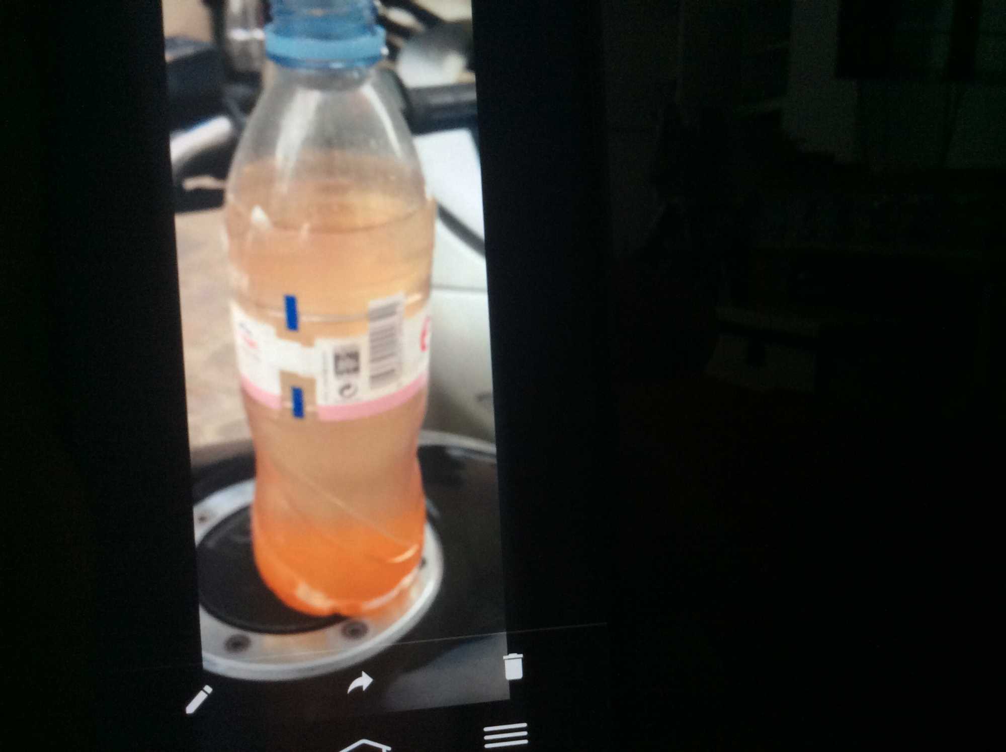

    Bon ben voila apres 9000 kms et aucun ennui serieux ( juste la perte d une vis axe de bequille centrale) ma ptite 750 a finalement decide de me rappeler que c est une mamie: symptomes avant la panne: Augmentation de la consommation Trous a l acceleration legers et aleatoires quand fin de reservoir ou passage en reserve, desagrement qui disparaissaient apres avoir refait le plein. Sauf que il y a trois jours a nouveau en fond de reservoir, je me suis retrouve avec un moteur qui demarrait et acceptait de prendre des tours en ouvrant le starter mais pas du tout en ouvrant la poignee… Impossible de depasser les 15 km h et encore en jouant de l embrayage. Du coup je pars refaire le plein a la vitesse d un velo… Mais ca na pas aide cette fois, un leger mieux au debut puis re tout mou… Je rentre a la maison et gare la malade en me disant on verra demain… Le lendemain plus possible de la demarrer… J en ai deduit que j avais des soucis avec mon arrivee d essence jusqu aux carbu. Donc hier démontage du reservoir et de la rampe de carbu, Une essence couleur sauce samurai avec depots est sortie naturellement de la rampe par les durites quand je l ai sortie du cadre et inspectee sous tous les angles. J ai commence a vider le reservoir aussi et dans les deux ou trois premières bouteilles recuperees l essence etait couleur orange dans le fond (voir photo) Je suis parti pour un nettoyage reservoir et carbus, vous precaunisez quoi pour les deux sachant que je suis beotien en carbu que mamie a 38000km, qu elle a ete bien entretenue et que j ai un peu peur de tout demonter … Merci d avance

    Bjr; Beurk !!!!! tu utilises quoi comme essence ?? Jette un oeil sur le filtre à air qui pourrait bien être vaguement colmaté par la misère. Pour les carbu, le démontage/nettoyage n’est pas sorcier, juste être soigneux et attentif. Il faudra aussi bien nettoyer/rincer le réservoir.

    Merci a tous Au niveau essence du sans plomb 98 les trois quart du temp et parfois du e10 quand y a pas le choix (rare) Restom obligatoire ? j ai aucune trace de corrosion apparente visible depuis le bouchon. Je vais commencer par un demontage des cuves en priant pour ne pas faire de conneries je posterais les photos Le filtre a air est ok
    #91075
    Pas sûr (me souviens plus :blush: ) que tu puisses sortir les cuves sans tomber la rampe… La couleur orange de l’essence pourrait être une début de rouille ??

    #91188
    A la vue de la couleur de ce qui sort de ton réservoir et du dépôt dans le fond de tes cuves de carbu je pense que tu va avoir droit a un bon nettoyage du réservoir et après un traitement de celui-ci car je pense qu’il est attaqué par la rouille. Le fait que tu ne vois rien depuis le bouchon n’est pas significatif. Un réservoir rouillé, c’est pas des plaques de rouille qui se détachent (ou alors là, ya vraiment plus rien a faire ….) mais des très petits point de corrosion qui finissent par se détacher et tomber au fond du réservoir. A force cela viens encrasser ton filtre du robinet et tes carbu …
    #91203
    Bjr; +1 avec Seb33 L’eau étant plus lourde que l’essence, la rouille attaque le fond du réservoir et n’est pas toujours visible via la bouchon :(
