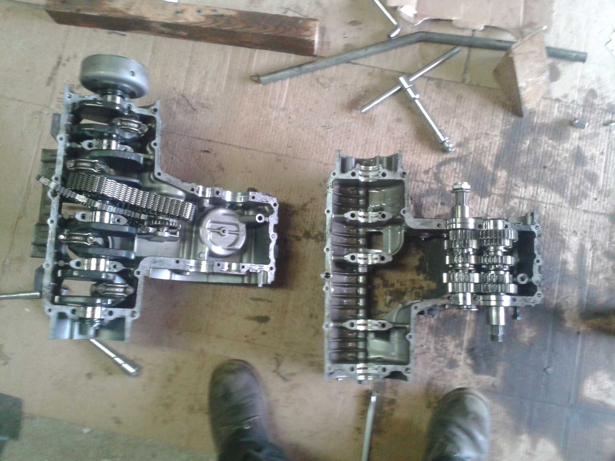

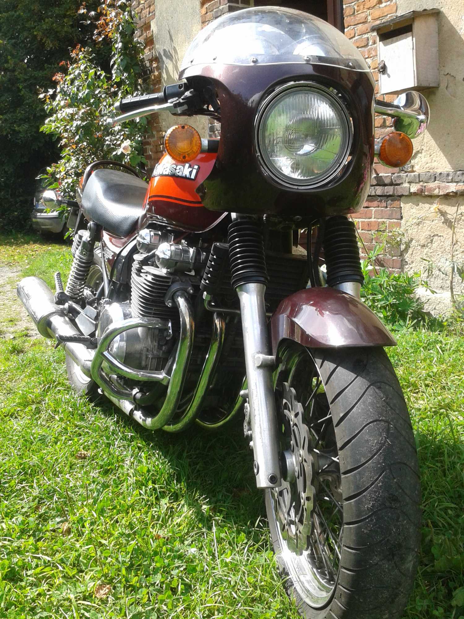

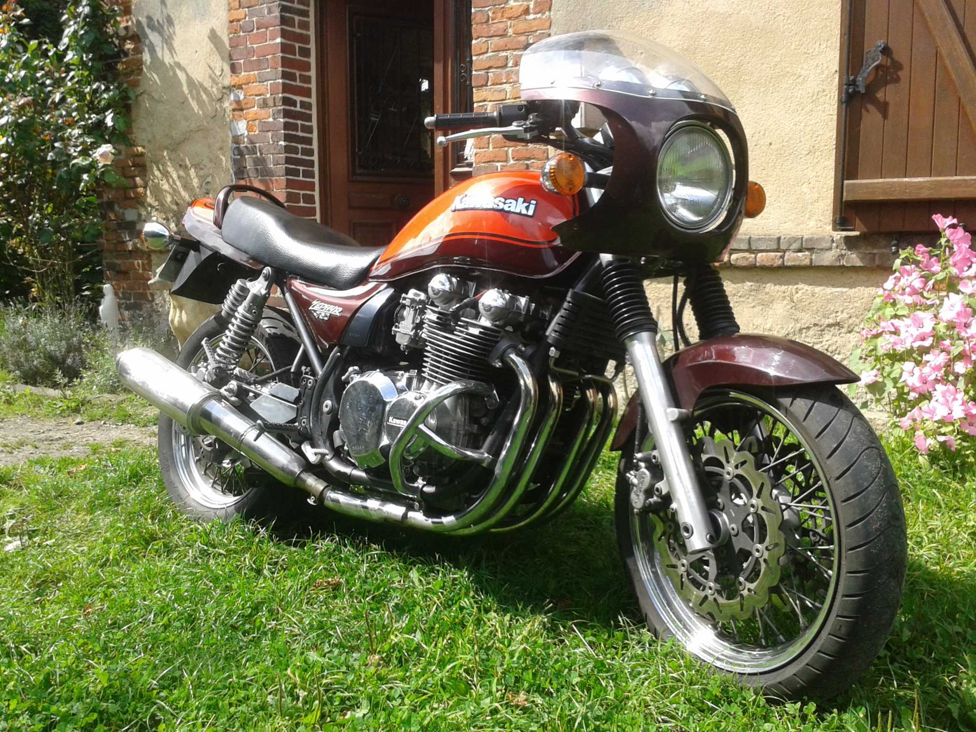

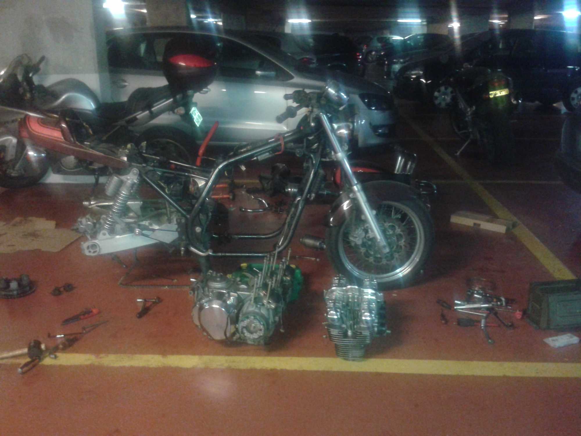

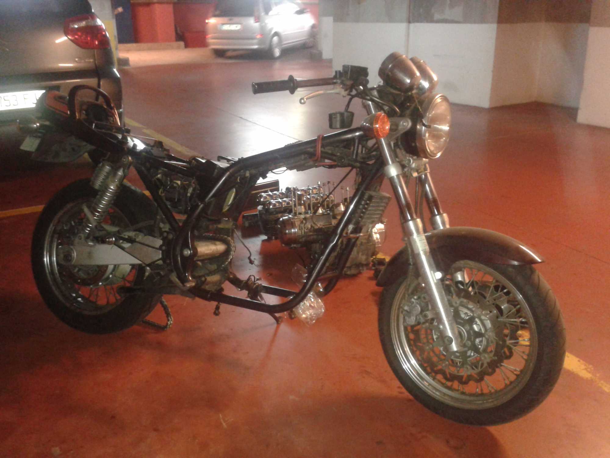

Achetée en 2008 (ma première moto) avec 55 000km, ruinée en 2009 avec 15 000 de plus (embrayage, roue libre, et embiellage HS), je viens de remettre à neuf ma belle Zephyr… Distribution neuve, rodage des soupapes, coussinets, tous joints neufs : le moteur est impeccable ! Je profite du post pour lancer une recherche pour des silencieux d’origine, de préférence post-96. Echange possible avec les Lazer présents sur la photo.
