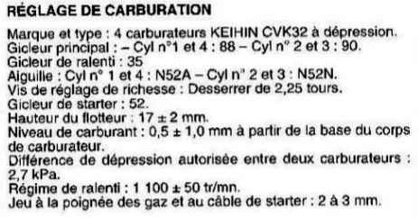

Salut à tous! Suite a de nombreux dépôts découverts dans mon réservoir, j’ai entrepris de démonter ma rampe de carbu pour nettoyer tout ça… C’était une bonne idée jusqu’a ce que je démonte les gicleurs et que je m’a perçoive que les plus grand sont porteurs de numéros différents! Voilà ma question pour le remontage à venir: J’ai deux gicleurs qui portent le numéro 88et deux autres qui portent le 92. Sur quels carbus se remontent ils?
