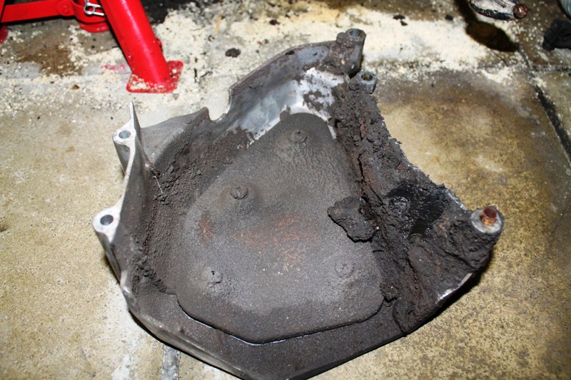

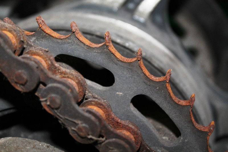

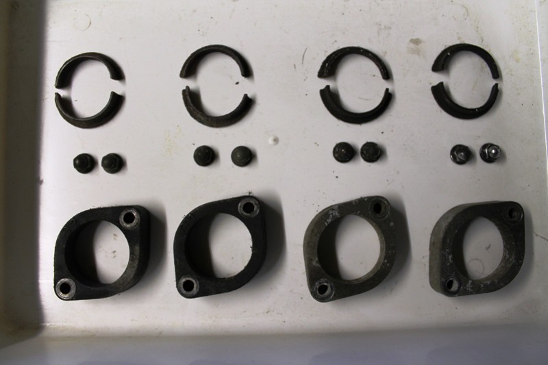

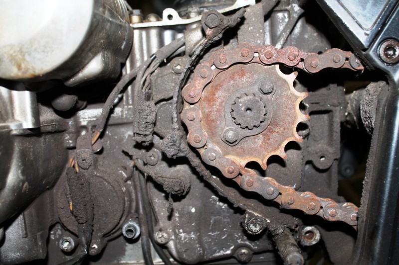

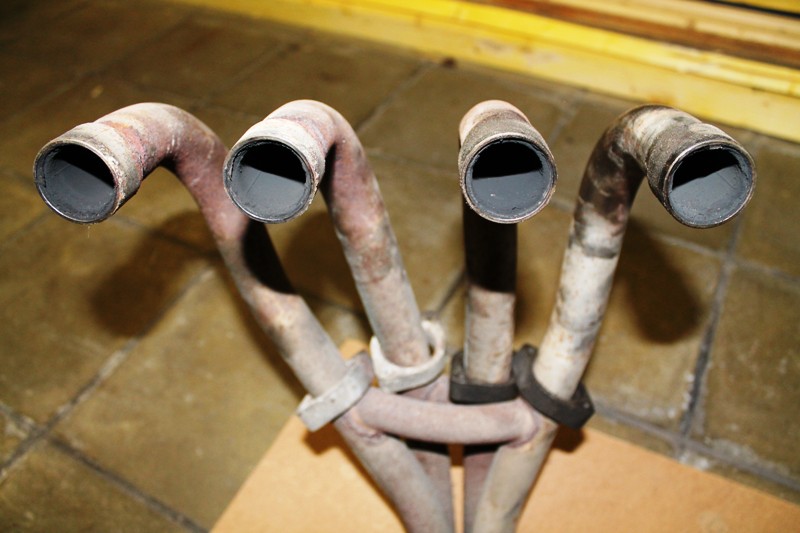

        Quelques photos en vrac, juste pour « le plaisir des yeux ». J’hésite. Je remplace la couronne ou pas ? Le collecteur et sa calamine. La boite à fumées, pas trop attaquée. Les demi-lune et les écrous et les collerettes. Le pignon de sortie de boite. Et l’intérieur du carter récalcitrant.

        Vingt-Dieux!!! Belle couronne , à peine marquée ! MDRLOL
        #111324
        On dirait des vagues sur l’océan déchainé :mdr
        #111327
        Ben a trouvé la solution pour gagner 10Kg sur sa 550 en concervant toutes les pièces d’origine: Il la lave! Au fait je cherche une couronne de 550, tu n’en aurais pas une d’occase genre « LBC, à saisir; pièce de collection, urgent 100ç +FdP?
        #111328
        Oh put.. la couronne !!! Ni huile ni graisse en Belle Gique ? Avec quoi tu fais les frites, une fois ??? J’ignorais qu’on pouvait avoir une chaîne dans un tel état… t’as eu de la chance qu’elle ne casse pas et qu’elle reste gentiment sur la couronne vu l’allure des dents. De quand date le dernier nettoyage/graissage ? Je comprends tes pb pour sortir l’axe : pas de centrale (je crois) sur les 550 donc tout le poids de la mob appuie sur l’axe de roue arrière; sûr que c’est moins facile à sortir. Pendant que le pot est démonté tu devrais tout nettoyer/dérouiller avec une brosse métallique et mettre un coup de peinture HT. Intérieur un peu calaminé mais c’est pas catastrophique; là aussi essaye de nettoyer avec un goupillon métallique. Bon courage

            Jamais vu une couronne dans cet état… Impressionant, ça donne presque envie de l’entendre rouler (par curiosité), ça doit couvrir le bruit du moteur non??

              Je savais que la couronne vous plairait ;) Aujourd’hui : Démontage du bras oscillant et des amortisseurs. Peu de zéphyriens débutants connaissent l’existence du graisseur du B.O. Quand on voit le niveau de graissage de la chaine secondaire, on imagine bien que l’axe du B.O. est dans le même état. Je ne les ai pas auscultés en détails, mais les amortisseurs semblent être dans un état bien avancés. Le caoutchouc (en bas) est en plusieurs morceaux. Encore un jour sans rien abimer ni casser. Sauf… une vis coté rotor d’allumage. J’ai pu tester, avec brio, la technique proposé par Fabrice. A savoir enfoncer un embout torx (T-20) dans la tête de vis. Merci Fabrice :clin3D Je ne saurai finir sans une question : Y’a un truc pour enlever le cà¢ble du rotor d’allumage ? Il semble coincé entre le moteur et le cadre (sous la lucarne du niveau d’huile) Là non plus je n’ai pas regardé en détails. Il y a peut-être moyen d’enlever le connecteur d’un coté ou de l’autre.

              ma 1 ère intervention …. heureux de revoir ta couronne qui nous a bien fait marrer la 1 ère fois que je l’ai vue , comment peut-on en arriver là ? de là , mon inquiétude après réflexion ! c’est significatif de l’usage de la moto : – un manque de soin flagrant du dernier proprio ! suivant l’inclinaison de la courbure; – à l’accélération , çà devait être un « gros  » qui ouvrait à fond sur tous les rapports avec une chaine hyper tendue – au frein moteur , pareil …. étonnant que le pignon de sortie de boite soit en aussi bon état ? dans les 2 cas , le moulin à dû « méchamment » monter dans les tours et vu l’entretient , avec quelle niveau d’huile ? :pascool avant de te lancer dans de gros frais de restauration , il serait peut être bon de jeter un coup d’≈ìil dans le moulin et aux roulements intérieurs ? mais n’étant un « pratiquant  » de la zéph , il serait bon d’avoir l’avis des plus « pointus » @ + :prosit
              #111413
                Judicieuse première intervention Frérot. J’en étais arrivé à la même conclusion vu l’état, ne serait-ce du pneu arrière (soit, utilisateur très économe qui va jusqu’au bout de l’usure, soit burn & co). Même si je suis pressé d’attaquer les modifications d’habillage, assurément il va falloir visiter les entrailles. Bref, j’ai pas fini d’enquiquiner les pointus :cheer:
