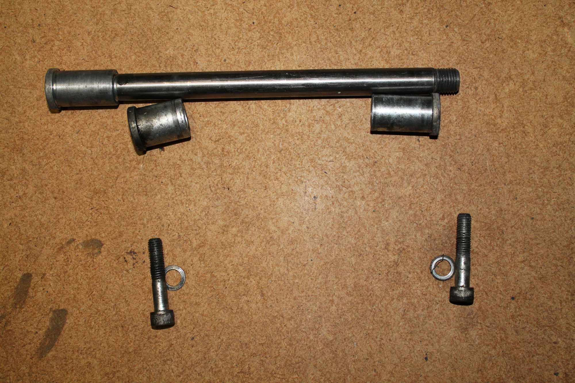

            Suffisait de passer par chez Oliv’ pour tout bien comprendre. L’axe est sorti, la roue démontée. Restera les fourreaux. Voici la photo, histoire d’être certain du sens de l’axe. Le cà¢ble du compteur est à droite (comme sur la photo)

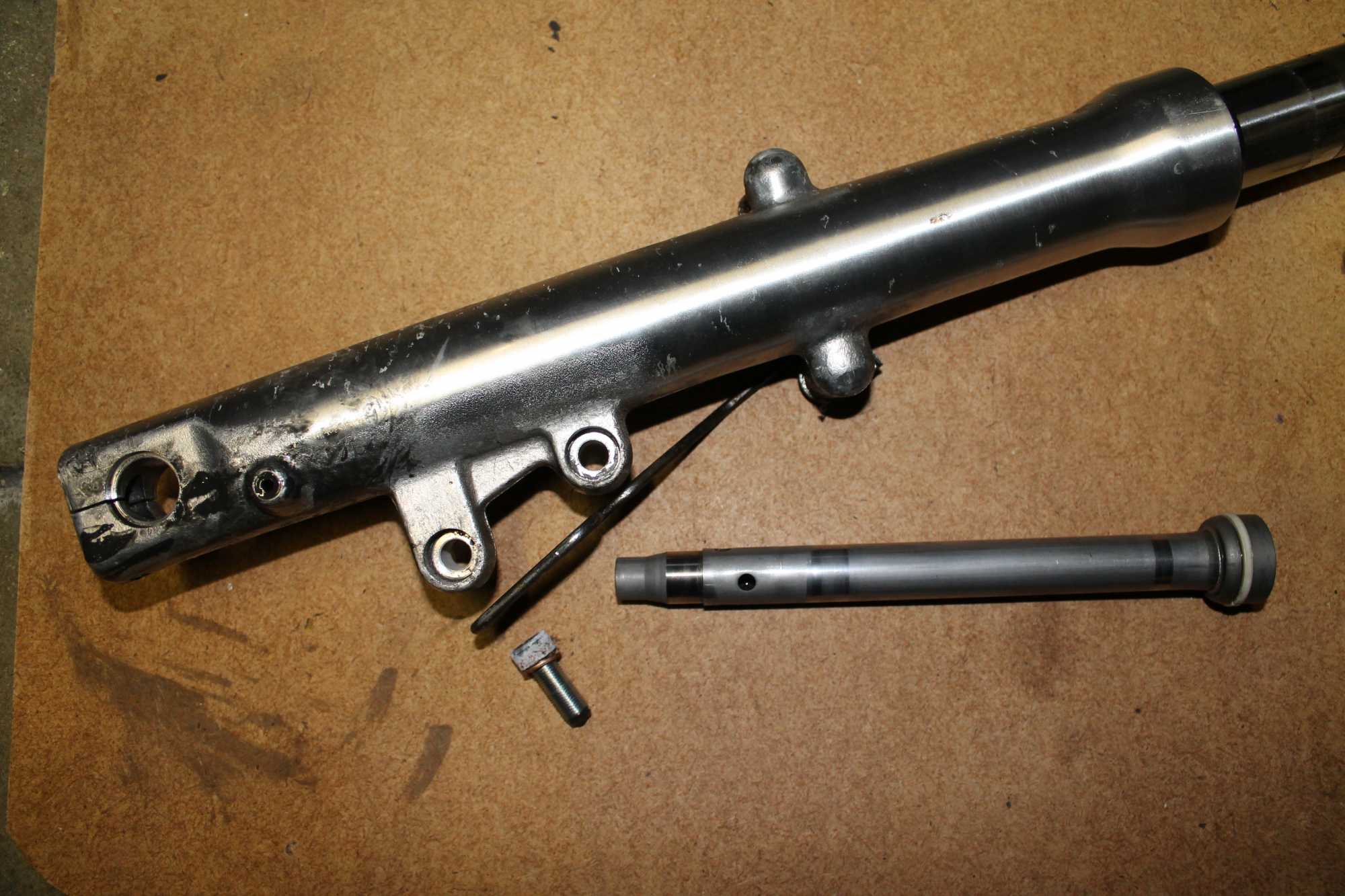

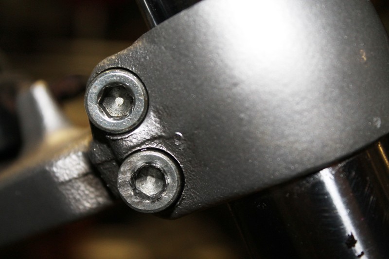

              Pour le manche à balai, j’ai fait un biseau de 18 à 25 mm sur +/- 2cm. Le gauche est sorti. J’allais passer au droit, mais ça se passait tellement bien que ça ne pouvait pas durer… 1 des BTR du T inférieur est gripée et à force de tentative, et même en saturant de WD40, rien n’y fait. Résultat, le 6 pans est arrondi :dry: Il me reste la solution du ‘screw extractor’. Vous voyez autre chose ?
              #109087
              C’est pas clair T’as déposé que le bras de fourche gauche ? T’as réussi à démonter le tube du fourreau ? Aurais-tu une photo de ton boulon arrondi ?
              #109095

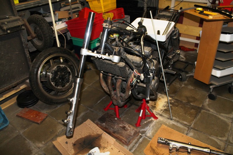

                Pour récapituler : Au redémarage, j’étais sur le té inférieur et les deux bras de fourche.(le reste étant démonté bien avant) J’ai pu débrider le bras gauche, le placer dans l’étau (via les fixation d’étriers et non sur le tube), introduire le manche à balai, dévisser par dessous et extraire l’ensemble plongeur. Je n’en suis pas encore au cache-poussière/circlip/joint spi. J’allais procéder à la même opération pour le bras droit, mais c’est foiré. J’en suis donc là.
                #109096
                As tu de bonnes clés à six pans ? Tu peux essayer de serrer fort le boulon intact, de maniere à liberer de la pression sur celui à desserrer. Si tu peux le prendre par l’extérieur avec une pince multi prises c’est bien sinon il faudra percer avec beaucoup d’amour.
                #109097
                J’ai oublié : tu peux donner un coup sec sur ton boulon pour liberer le pas de vis. Ces trucs là, fut toujour les debloquer moto sur ses roues et ca se serre très peu
