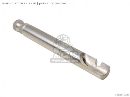

          Autre sujet, le cà¢ble d’embrayage. Il était en solde chez Louis lors de ma dernière commande, j’en ai donc pris un. Comment ça s’installe cette affaire ? On commence par la poignée ou par la clavette? Y-a-t-il un repère pour la position de « XxX » (XxX = le bitonio qui sort du carter d’embrayage sur laquelle on vient serrer la clavette.) Est-ce normal que cet XxX dont je viens de parler se balade dans son logement de haut en bas librement ? Il tourne d’1/8 de tour. J’ai tenté d’installé ce cà¢ble, mais aucune résistance sur le levier. C’est grave docteur ? Edit : XxX = Clutch Release Shaft, soit littéralement, arbre de sortie d’embrayage. J’ai bon ?

            Moi y’a n’a pas bien exprimé. Moi être belge. J’ai acheté en neuf, le cà¢ble dans sa gaine. Mon soucis semble venir du fait que l’arbre de sortie tourne librement, aucune résistance de ressort. Va falloir ouvrir ? J’ai sans doute du faire une fausse manip lors du démontage de la clavette. Jusqu’ici je ne suis pas encore parvenu à exploser cette clavette :cheer:

            Salut Ben, Pour les dépressions des carbus, elles sont toutes reliés entre elles pour aller a la dépression du réservoir (y’a des Tés ). Pour ton embrayage, tu as mal du repositionné la tige c’est tout, d’aprés mes souvenirs, il y a un plat sur cette tige a remettre en bonne position!!

              Merci Numag. Je n’ai pas tout compris à la vue éclatée concernant les durits de dérépression de la rampe de carbu mais effectivement, il me manque des tés. Avec la RMT je devrais m’en sortir. Pour la tige d’embrayage, la vue bien lisible cette fois. Tes souvenirs sont bons ;) Je vais voir ça.
