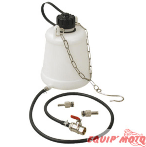

      Si c’est uniquement pour l’entendre tourner avant d’attaquer la partie cycle, alors: Ne vidange pas l’huile , assure toi seulement qu’il y en a . Mets de l’essence dans un petit réservoir bien propre au dessus du moteur et branche la durite des carbu dessus ( tu bouches la durite d’aspiration du robinet avec une vis). Inutile de mélanger les risque de panne en utilisant le réservoir existant , il sera temps plus tard de voir ce qu’il donne . Une batterie empruntée à une autre machine et roule ma poule . Si ça tourne , c’est tout bon, tu coupes et tu peux passer à la suite . On attend pour entendre le joyeux gloussement du quatre pattes .
      #89239
      Salut, ce même bidon peut te servir à vérifier des carbus sans les monter sur la machine, comme ça tu ne te fais pas (ch…) plusieurs fois à démonter et remonter. tu peux le fabriquer ce n’est pas difficile. :prosit

      En réponse à zetienne (post 85540]Salut, ce même bidon peut te servir à vérifier des carbus sans les monter sur la machine, comme ça tu ne te fais pas (ch…) plusieurs fois à démonter et remonter. tu peux le fabriquer ce n’est pas difficile. :prosit”
      Une bouteille de coca en platique + une durite + pà¢te a joint moteur (bleu) + 2 clip durite Tu fait un trou dans le bouchon. Tu y glisse ta durite. Mets de chaque côtés les clips durite Tu isole avec la pà¢te a joint Et voila

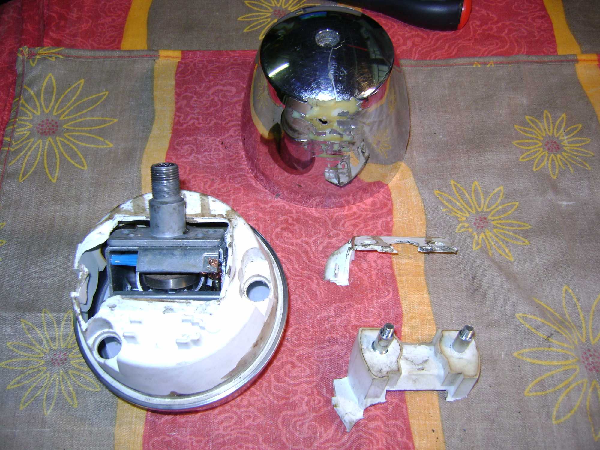

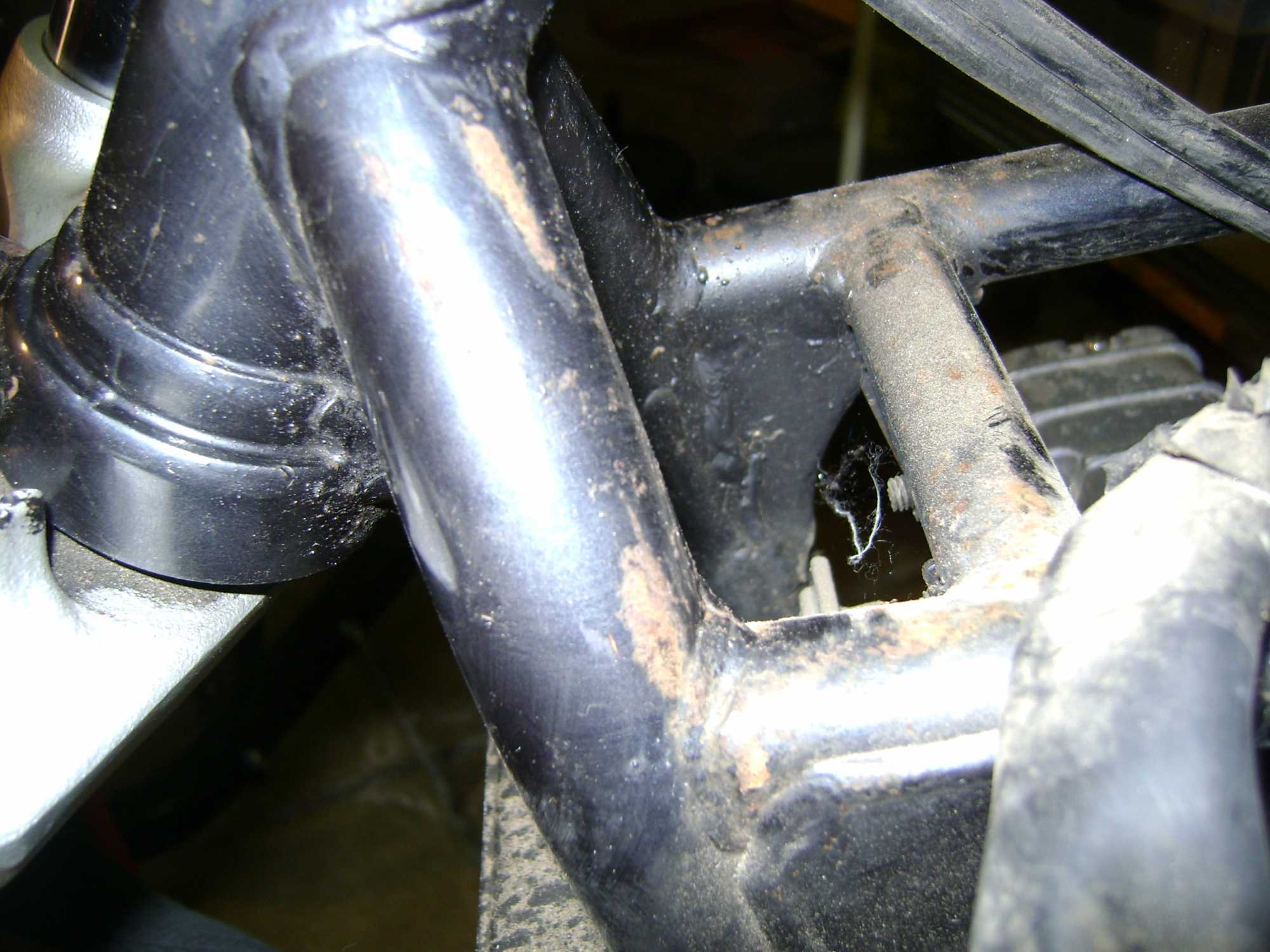

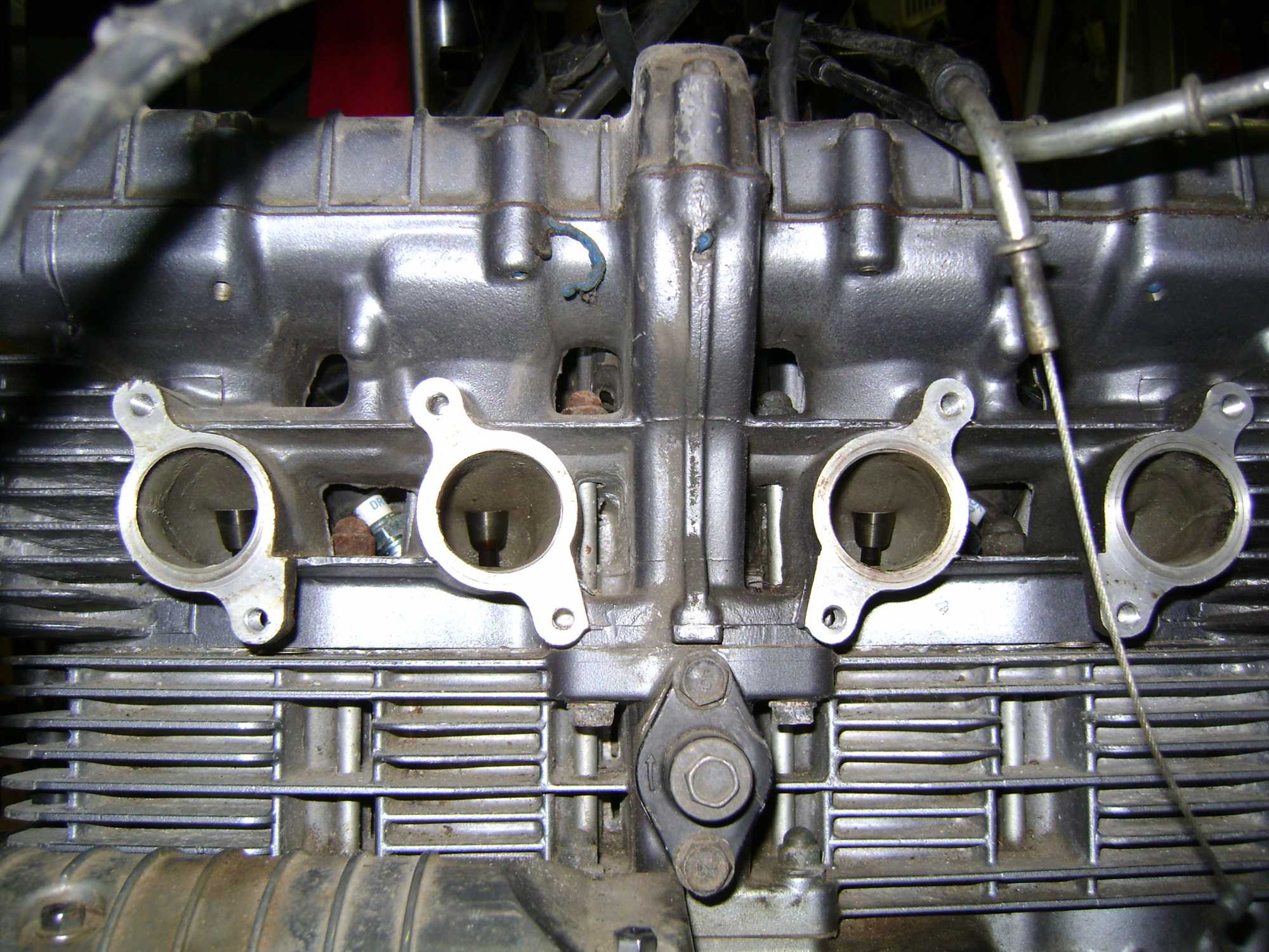

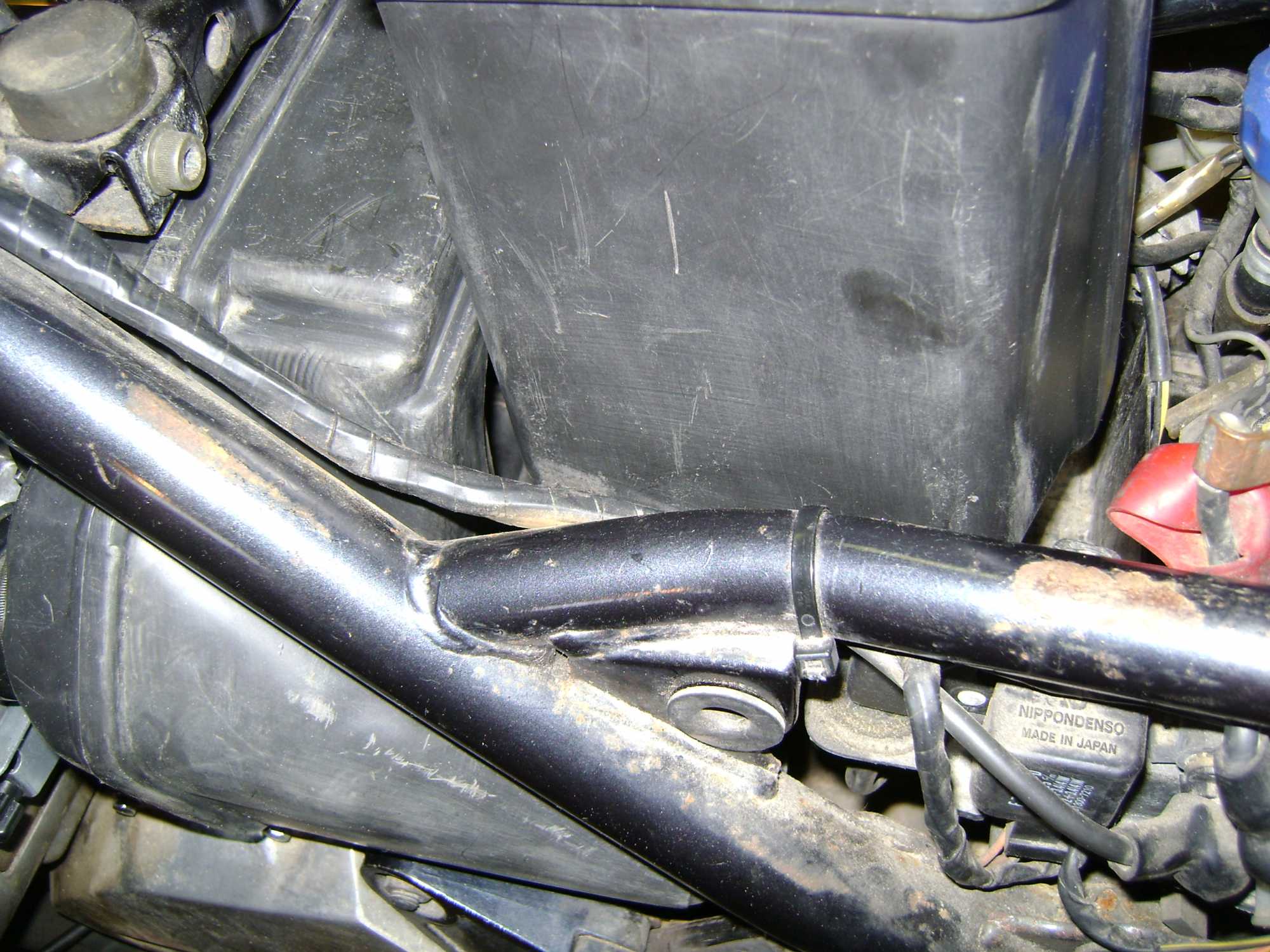

          J’ai préféré commandé un réservoir d’appoint plutôt que de me le fabriquer. Il me servira lorsque j’aurais réalisé mon déprésiomètre. En attendant la livraison pour l’essai, je m’occupe, je nettoie, j’astique. J’aimerais vos avis sur l’état du cadre : Les photos ne sont pas terribles. Mon projet n’est pas encore défini, cela dépendra de ce que je découvre au fur et à mesure. Dois-je saisir l’occasion d’un démontage complet pour refaire une epoxy du cadre, ou puis-je me contenter de « retouches » ça et là ? Ce n’est évidemment pas le même boulot, le même coût, et pas le même résultat. Juste un petit cliché avant de remonter la rampe. C’est les queues de soupapes qu’on aperçois au fond du trou ? Il faut encore que je m’occupe du compteur explosé. Je n’ai pas ouvert plus pour nettoyer la face intérieur de la vitre. A bientôt pour la suite des évènements ;)

            A propos de la réparation du compteur, notre CBX préconise une colle bi-composants qui à eu la bonne idée de naitre blanche. Auriez-vous une référence de colle en particulier ? Merci ;)
            #89345
            Bjr; Repeindre totalement le cadre, bonne idée mais c’est bcp de travail car il faut absolument tout démonter (y compris cuvettes de direction), puis sablage puis epoxy; donc $$$ C’est bien les tiges de soupapes qu’on aperçoit; bonne nouvelle elles sont toutes là :ouf Pour nettoyer la face interne du ctr, il va falloir dessertir l’entourage chromé ou découper la coque interne blanche qui est composée d’une matière ultra friable qui part en ruine facilement. La colle que j’avais utilisée est de la Smooth-on anglaise, type MT13 epoxy en tube. http://www.smooth-on.com/gallery.php?galleryid=278 Je ne me souviens absolument pas où je l’avais achetée :huh:
            #89346
            Déjà pour le cadre met de l’anti rouille. Ensuite tu verra.

              Pour le cadre, c’est bien ce que je pensais… j’vais me contenter de retouches :) Merci CBX pour la réf de la colle…même si je préféré quand tu m’envoie chez Decath’ :P Vu comme le compteur à déjà morflé, je me demandais si c’était judicieux de lui infliger une découpe supplémentaire. J’ai pu graisser les engrenages avec les ouvertures actuelles. Une autre découpe ne servirait « qu’à » un nettoyage intérieur de la vitre. En parlant de judicieux : Est-ce une bonne idée d’enduire (finement) les boulons que je remonte avec de la graisse (graisse au cuivre). Cela empêche l’oxydation du filetage et facilite un éventuel futur démontage, mais n’est-ce pas gênant pour la fixation en elle même ? Je ne vais pas perdre mes boulons en route ? Faut-il préférer du frein filet ? Dans quel cas celui-ci s’utilise-t-il ? Dire qu’avant de devenir motard, mes expériences en mécanique se limitaient à remplir le réservoir de lave-glace dans la bagnole… Ceci expliques les questions ci dessus :whistle:
