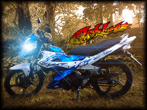

    #85581
    T’es certain que tu n’as pas une 125 Zephyr?????? :mdr :prosit
    #85584
    Comment ce fait t’il que tu ai une photo de ma moto :laugh: Bon, le problème de l’embrayage semble le plus probable..donc démontage le WE prochain. Je vous tiens au courant
