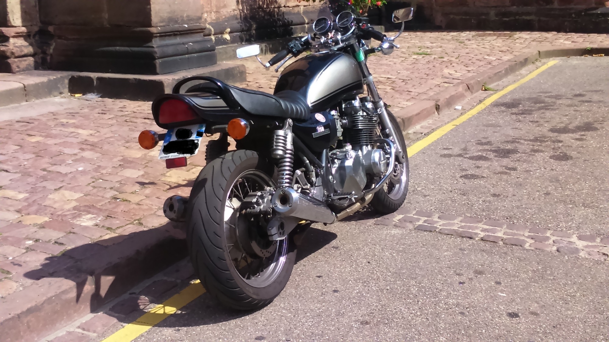

Bonjour à tous! Comme je vous l’avait expliqué dans ma présentation, je ompte refaire une beauté et quelques petites modif’ à ma belle. Dans ce post, je metttrai l’avancement des travaux. Si j’ai des problèmes au cour de mes modifs, je ferai un post dans la section adéquat. Si vous avez des remarques ou quoi que ce soit n’hesitez pas :) Comme je vous l’avait dit également, le temps est un paramètre rare et précieux pour moi.. si je ne donne pas de nouvelles, pas d’inquietude je reviendrai :p Allé c’est parti, je posterai les sujets jour par jour. Voila la belle au début des travaux: [attachment=9496]IMG_20130612_120700.jpg » alt= » » />

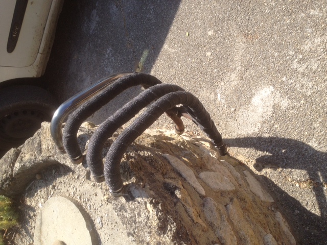

5 mai 2015 à 16h35 #98169Salut, Je reviens un peu sur ce sujet car Pierro tu as utilisé des bandes thermiques pour ton collecteur. J’ai l’intention de faire de meme. Mais petites questions pour info. – Combien de metre de bande faut il prevoir ? (pour pas me retrouver dans la meme situation à ne pas pouvoir finir le 4 eme tubes) – Il faut que ce soit bien serré ? – Pour les collier, je pense utiliser des colliers inox comme cela : (tu en penses quoi ? )
– Tu as des conseils ou des astuces ou des trucs à ne pas faire ? Merci ;)
6 mai 2015 à 4h04 #98192Salut! L’aillant deja fait je me permet de te répondre ! Il faut 20 mètres de bandes pour les 4 tubes Trempe la bande dans de l’eau un bon moment et serre la bien. Elle va rétrécir au séchage. Une fois montée, va faire un tour de bécane histoire de faire évaporer l’eau. N’ai pas peur !!! Ca va fumer et ca va puer aussi! D’ailleurs la mienne a plus d’un an et ca pue toujours un peu …. Les colliers que tu montre sont généralement livrés avec la bande et vont très bien Met des gants fin style « nitrite » et t-shirt manche longue minimum car ça reste de la laine de verre et donc ya plein de petit bout de fibre qui viennent démanger … Pour le nettoyage, ne pas approcher le karcher trop pres sinon ca fait un trou ….
6 mai 2015 à 7h40 #98201En réponse à Seb33 (post 94493]Met des gants fin style « nitrite » et t-shirt manche longue minimum car ça reste de la laine de verre et donc ya plein de petit bout de fibre qui viennent démanger …”
…Plein de petits bouts de fibre… Rajoute donc un masque anti poussière pendant que tu y es.La fibre de verre, c’est l’amiante d’hier.
6 mai 2015 à 21h16 #98237Sauf que, comme elle est mouillée, ca ne vole pas!

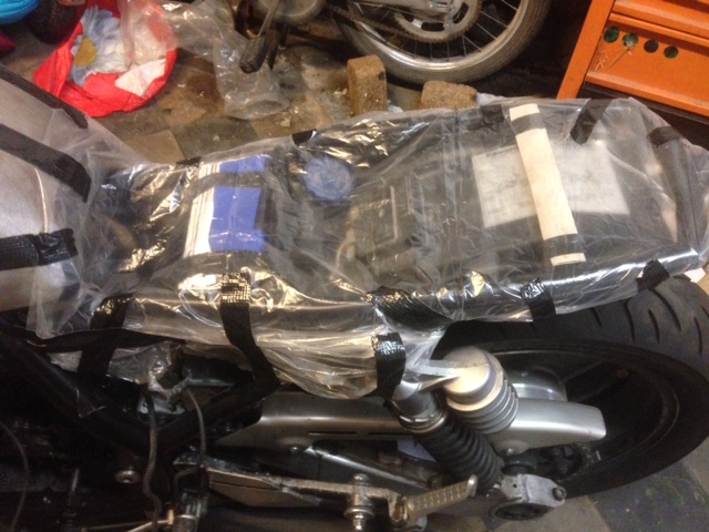

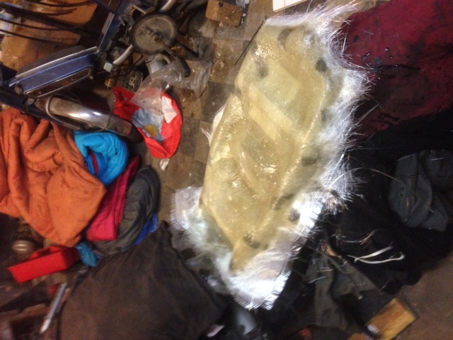

10 août 2015 à 11h11 #101003Bonjour a tous! Ça fait un moment que je me suis pas occupé de la belle (passage de diplôme oblige..) Mais c’est bon la partie entre parenthèse est acquise, je vais m’y remettre! Je me suis lancé dans la fabrication du fond de selle en fibre de verre. Plus par curiosité que par facilité/praticité. J’ai d’abord protégé le cadre avec une bà¢che plastique:
Ensuite je me suis protégé moi:
Puis j’ai attaqué comme suit: 1 couche de résine, 1 couche de mat de verre non tissé, 1 couche de résine, 1 couche de mat de verre non tissé, 1 couche de résine, 1 couche de mat de verre TISSE, 1 couche de résine, 1 couche de mat non tissé, 1 couche de résine.
Voila le fond de selle avant ébavuration:
et le voila après découpe à la disqueuse (c’est le plus rapide):

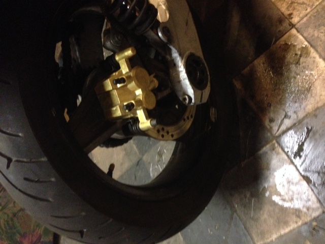

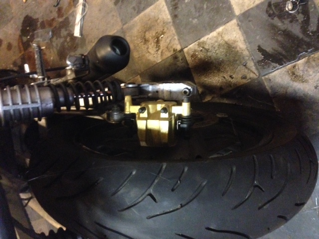

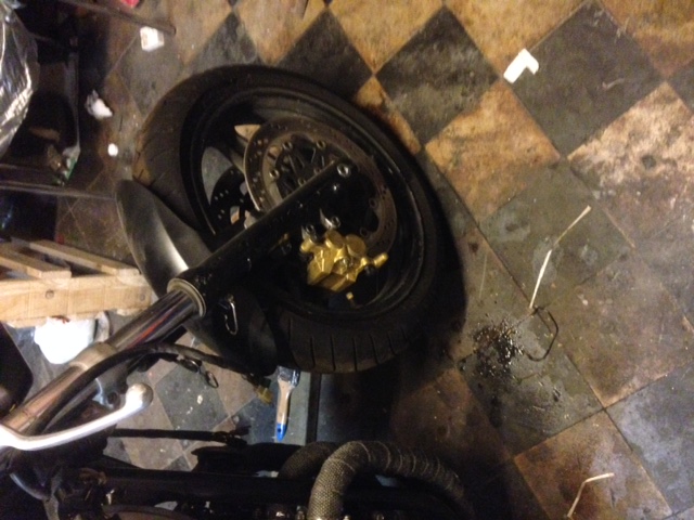

Me reste plus qu’a percer pour les fixations, et mettre de la mousse (que j’ai acheté il y a un moment), la creuser et finir par la housse. Ensuite je me suis lancé dans la peinture des étriers. J’ai tout démonté, tout nettoyé avec le dégraissant présent dans le kit de peinture, j’ai suivi a la lettre les instructions, mais dès la première couche (au pinceau) j’ai trouvé ça léger. Et finalement après 3 couches le résultat est un peu décevant.. De loin ça ne se voit pas, mais dès qu’on se rapproche on voit que la peinture est grossière. Je vous laisse juger sur les photos.
Autant j’essayerai de trouver directement des etriers adaptables or (j’ai vu que ça pouvait peut etre marcher avec ceux des gex..) Voila voila. J’ai dressé la liste de ce qu’il me reste à faire: Finir de rebrancher le faisceau électrique, Mettre les durit avia, Trouver un bocal de liquide de frein, Adapter mon compteur, Trouver un compte tour, Brancher les carbus, Cables enbrayage et acceleration, Brancher les filtres a air, Finir la selle, Et enfin faire les réglages moteurs… Voila voila je vais essayer de vous tenir au courant régulièrement. A plus!
10 août 2015 à 16h36 #101010sur les photos le rendu des étriers est super, après c’est sur que une peinture au pinceau ne rendra jamais aussi bien qu’un étrier sortie d’usine , mais a la vitesse ou tu vas passer on ne verra qu’un trait or!!!!!
