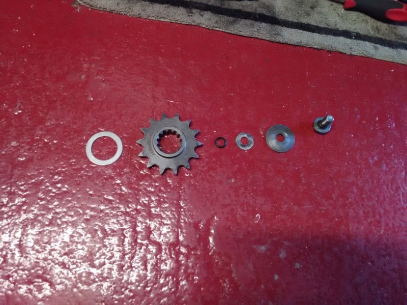

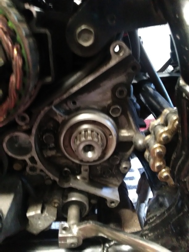

15 avril 2017 à 20h09 #162647je detere un vieux post grosse adaptation a faire pour changer le pignon de sortie de boite ? a priorit non sur le zephyr ? moi cela serais pour passé en 14 au lieu 15 au lieu du 15 au 17 comme sur la seven mais la j avais galere pour adapté « »apres avoir lu plusieurs post et tuto sur le pignon de 14 en sortie boite cela me disais d essayer j ai mis le coté le plus epaulé coté boite (2 mn de difference entre les 2 epaulement ) rajout d une entretoise de 1,5 mn entre le pignon et la boite pareil de l autre coté du pignon rabotage du carter de boite
3,5 mn d ecart plus rien ne touche difference d allignement 3,5 mn avec la couronne cela fais beaucoup du coup 5 rondelle de 2,8 mn epaisseur derriere la couronne difference d alignement 7/10 de mn casi rien la vitesse de pointe etant pas mon dada ainsi que l auroroute (je dois perdre je pense ) mais plus les petites route sinueuse apres essais je me dit une chose pourquoi je l ai pas fait plutot j adore me suis meme surpris a levé la roue avant en 1 er et seconde j avoue en ouvrant comme un goret » quelqu un a deja mis du 14 au lieu de 15 ? avis pour contre ? apres faut jouer de la boite mais un 4 patte cela marche que au dessus de 7000 tours donc
