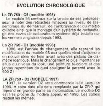

bonjour a tous une petit soucis lors du démontage de la rampe ..j’ai casser le réchauffeur (cyl 3) impossible de le ressouder. ma question ..je peux supprimer l’ensemble des réchauffeur et laisser le connecteur électrique libre … il me semble avoir lu qu’il ne chauffait qu’en dessous de 14c∞ ? (j’roule rarement quand il fait « froid ».) il y a une sonde dans la boite a air c’est elle qui commande les réchauffeur. je n’ai rien trouver dans le rta de 91-96 zephyr. :pleure :merci encore pour vos conseil.
