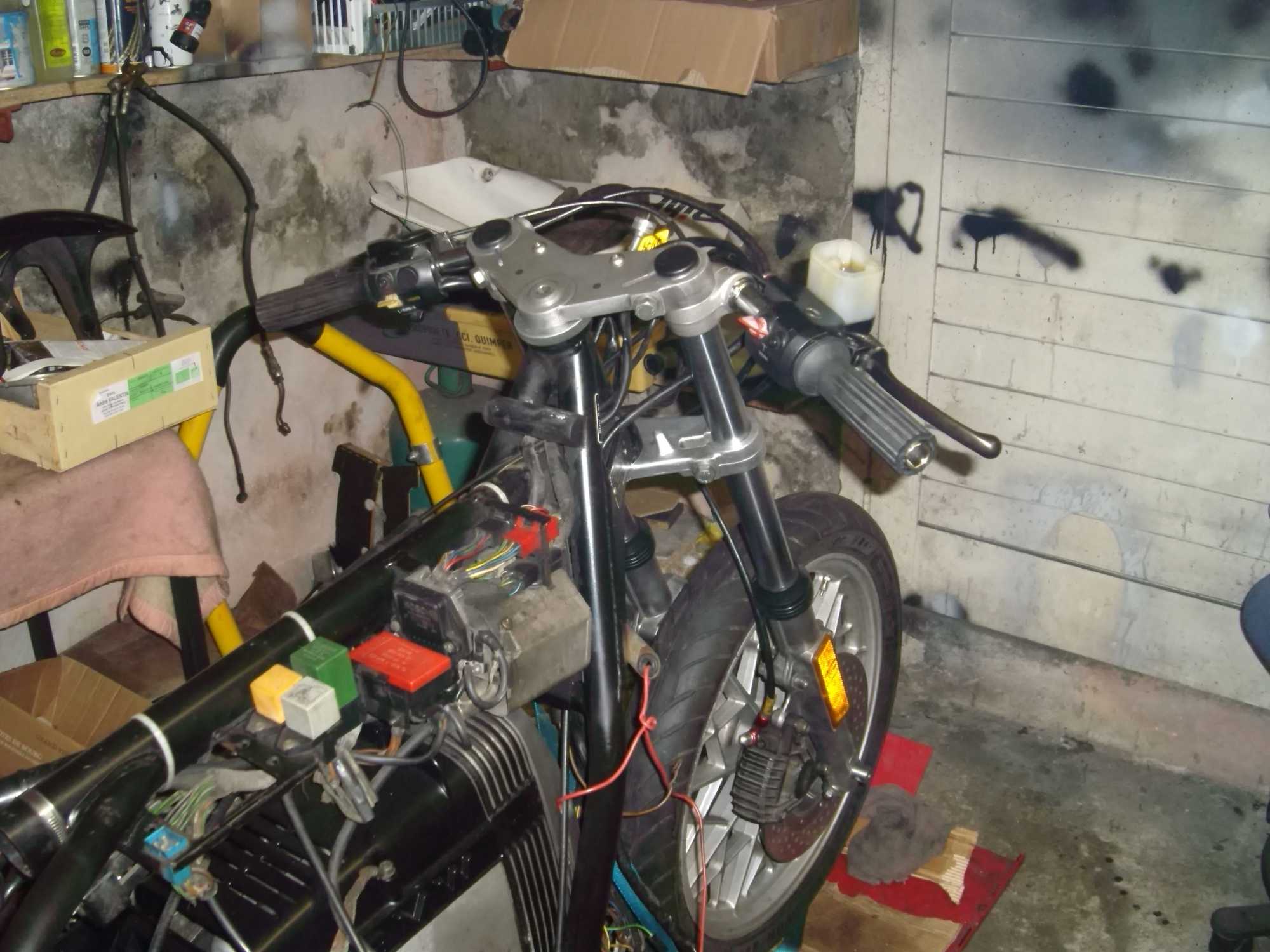

    les longueurs sont bonnes aux etriers j’ai mis 20∞ et au MC une droite et une a 20∞ je te mets une photo de la BM
