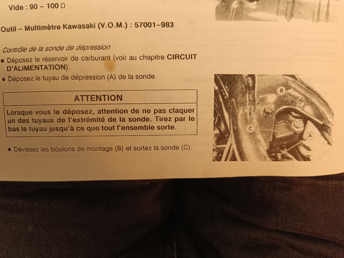

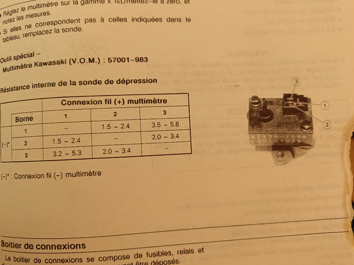

    Shunte la sécurité de béquille pour être certain de fermer le circuit . Tu sauras si il faut la changer ou pas ultérieurement . Autres contrôle à effectuer , la résistance de la sonde de dépression. Cette sonde est située sous l’avant du réservoir et entre dans le CDI et il se peut qu’elle ait une incidence sur son fonctionnement ( ? ).

    J’ai testé les résistances du boostsensor qui sont légèrement supérieures aux normes, je vais le remplacer par un d’occaz que je viens de recevoir.
