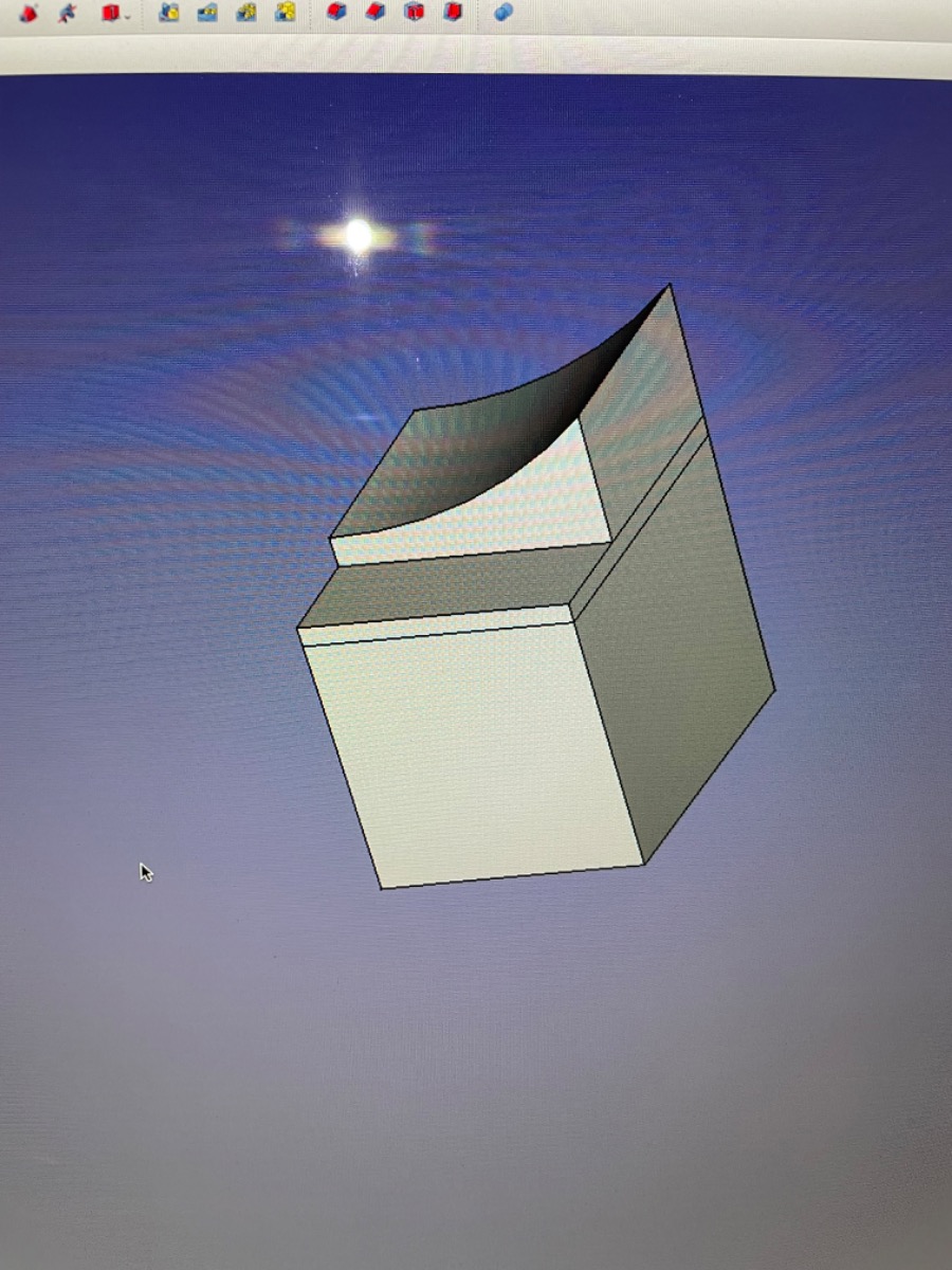

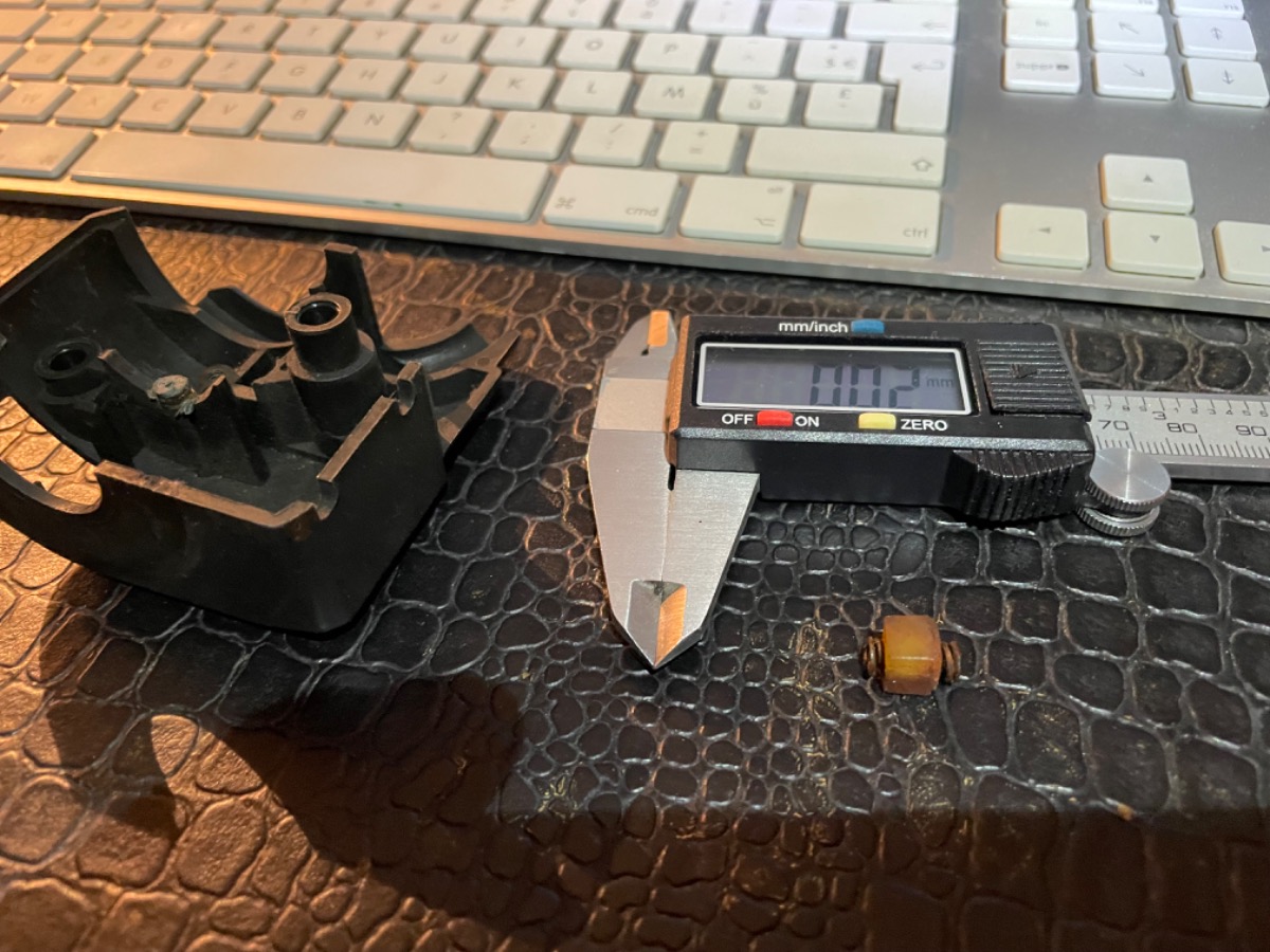

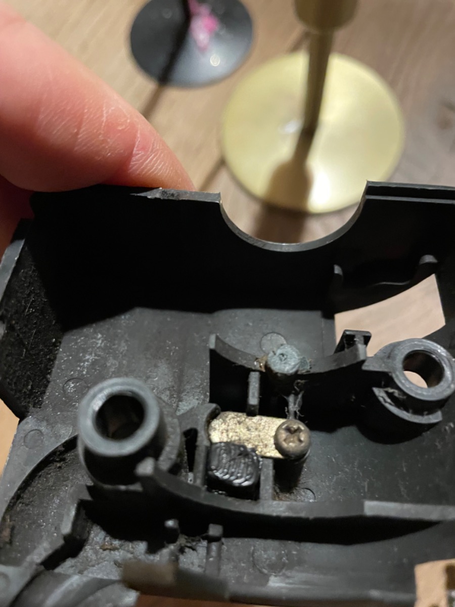

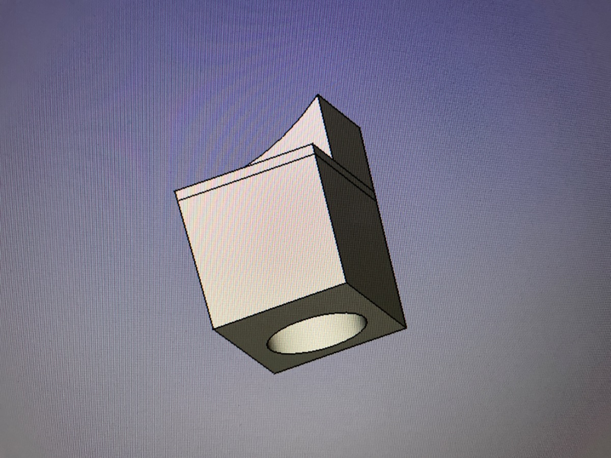

    Bon, j’ai resserré ma fourche… c’est souple et il n’y a plus de jeu… trop content… Le petit merdier qui retient le starter est parti en miettes… Du coup j’en ai dessiné un que je vais imprimer : un peu au pif car je ne la connais pas complète…
    #287657
    J’ai fait ma faignasse j’ai pas chanfreine les bords …
    #287658

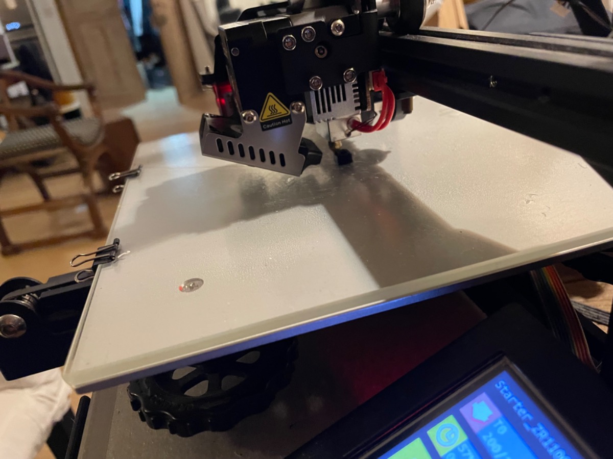

    Et hop ‚
    #287659
    Vite fait…Monté sur la moto et ça marche impec
    #287660
    Parfait ! à un détail près… Il n’est pas jaune transluscide !! (petite pensée pour Beurk) Super boulot qui peut intéresser un paquet de gens qui ont eu le leur en miettes !! PS :C’est quoi comme imprimante ?
    #287661
    C’est une ender 3 Creality (depuis le Covid) mais elle est complètement modifiée : carte mère SKR mini, écran tactile… je viens de monter le sprite extruder creality… ça a l’air pas mal mais je maîtrise pas aussi bien que l’ancien extruder que j’avais avant (direct lui aussi)… Je me tà¢te à prendre une K1… pour me simplifier la vie… mais elle est bruyante alors bof bof… Je peux filer le fichier STL à qui le veut … ‚A moins que je puisse le mettre en DL ici ?

    L’extrudeur (extrudeuse) c’est la partie qui se ballade au bout des axes (X Y Z) qui avale le filament, et le pousse vers le corps de chauffe et la buse….(pour fondre et déposer le filament fondu au bon endroit). On dira que c’est un bout de la tête d’impression. Il y a deux types : – Extrudeur déporté : le moteur qui tire / pousse le filament se trouve fixe sur le chassis…. l’impression est moins précise puisque entre le moteur d’extrusion et la buse, il y a une grande distance, le filament peut alors godiller ou se déformer. – Extrudeur direct : le moteur est situé au ras du corps de chauffe… le problème évoqué ci dessus disparait (c’est celle en photo) Voilà Je suis allé au taf avec ma moto… starter impec, direction impec, freinage impec, compteur impec… reste a finir la richesse, et mon affaire d’embrayage… elle n’a déja plus rien à voir avec le merdier que j’ai acheté.
