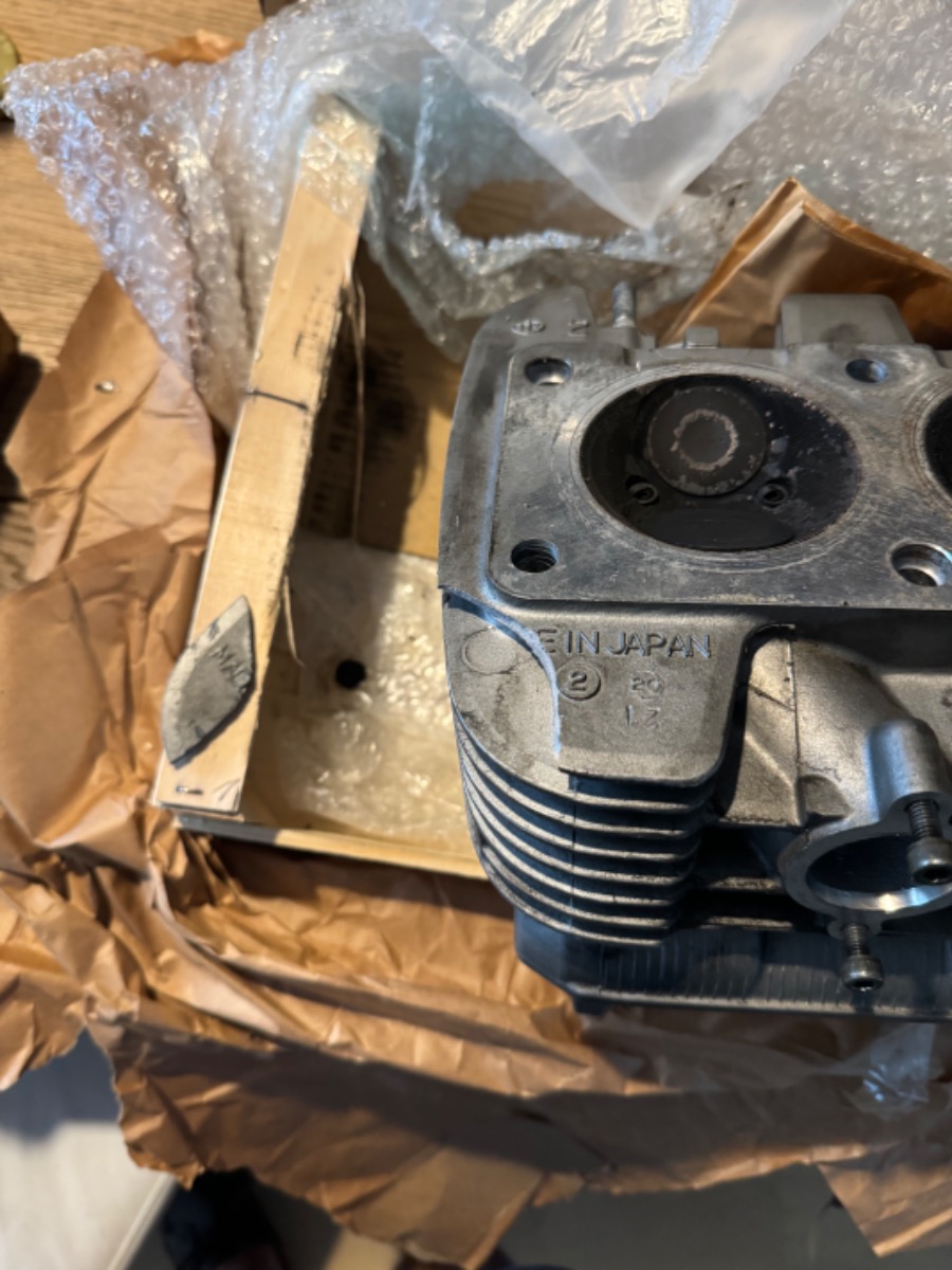

    Tu peux donner le pseudo du vendeur si tu as pris ca sur leboncoin stp. Car j’ai acheté des pieces à un mec et il en manquait la moitié et il a fait le mort. ‚Merci à toi. En réponse à Guigui37 (post 288924) ”Pas de bol, une ailette a été pétée pendant le tranport… Elle va voyager avec moi cet été et elle ira voir un pro à Lorient (Guidel) qui me remettra ca d’applomb proprement… Le vendeur m’a remboursé une partie… Ca restera une bonne affaire quand même. ‚That’s life ! ”
    #292701

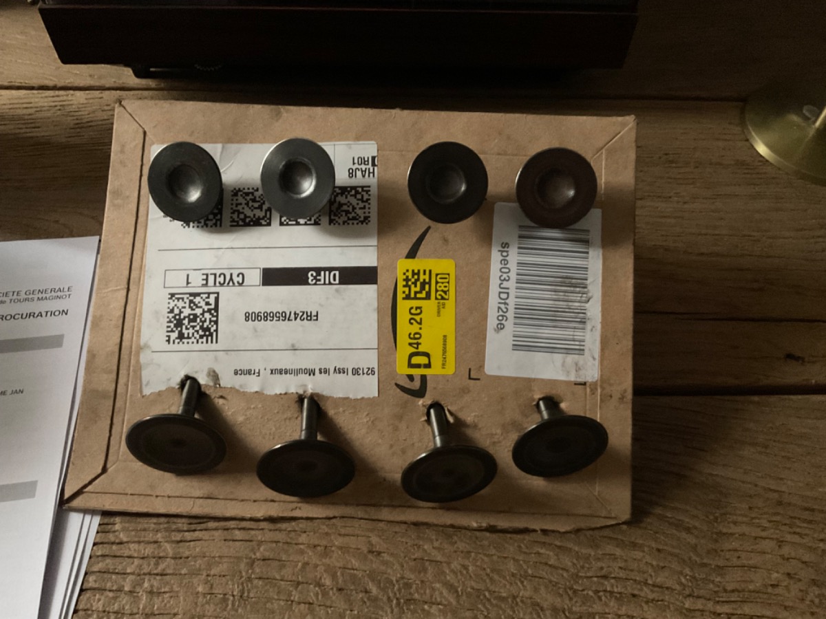

    Merci pour la vidéo je regarderai L’aillette a bien été cassé dans transport car elle arrivée tordue et branlante : je l’emmène à lorient (Guidel), un gars va me la ressouder. En attendant, j’ai viré les soupapes pour tout nettoyer en profondeur… et changer joints de queue aussi. Petite question ? Sur ce type de culasse je peux faire mon jeu au soupapes culasse sur l’etabli non ? Je ne vois pas d’incidence que la culasse soit loin du moteur dans ce type d’architecture (arbres a cames en tête)… a moins que le serrage de la culasse (au couple ) n’ait une grosse influence ‚ ‚ ‚‚‚‚
    #292703
    N’oublie pas de faire une métrologie avant de tout remonter pour l ‘ailette cassée les mauvaises langues en ont pour leurr frais !!‚
    #292704
    Oui tu peux faire le jeu aux soupapes sur l’établi, je le fais quand je nettoies les soupapes et il faut vérifier l’étanchéité après rodage .
    #292705
    Yes, merci c’est cool !!! Jai le rodoir , la pà¢te grosse et fine… et de l’eau pour faire 4 jolies marres aux canards

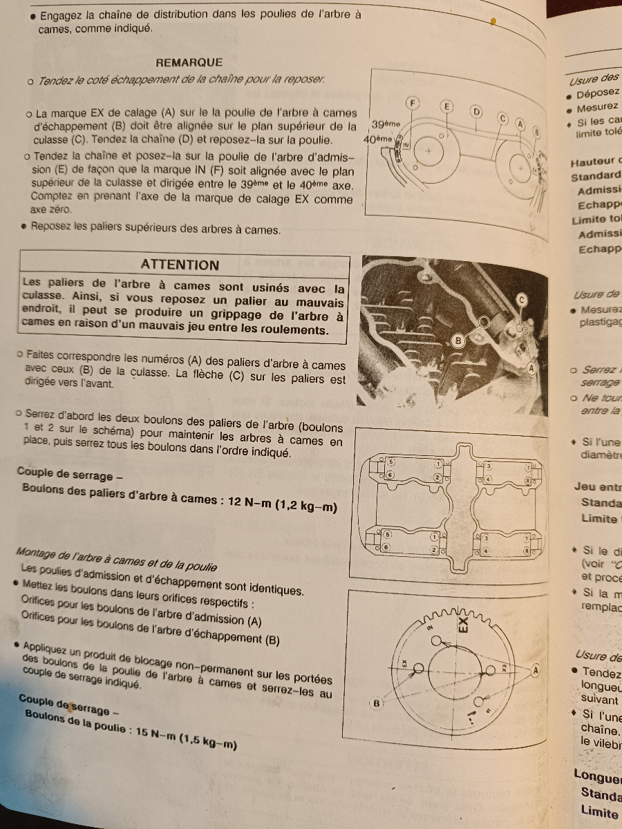

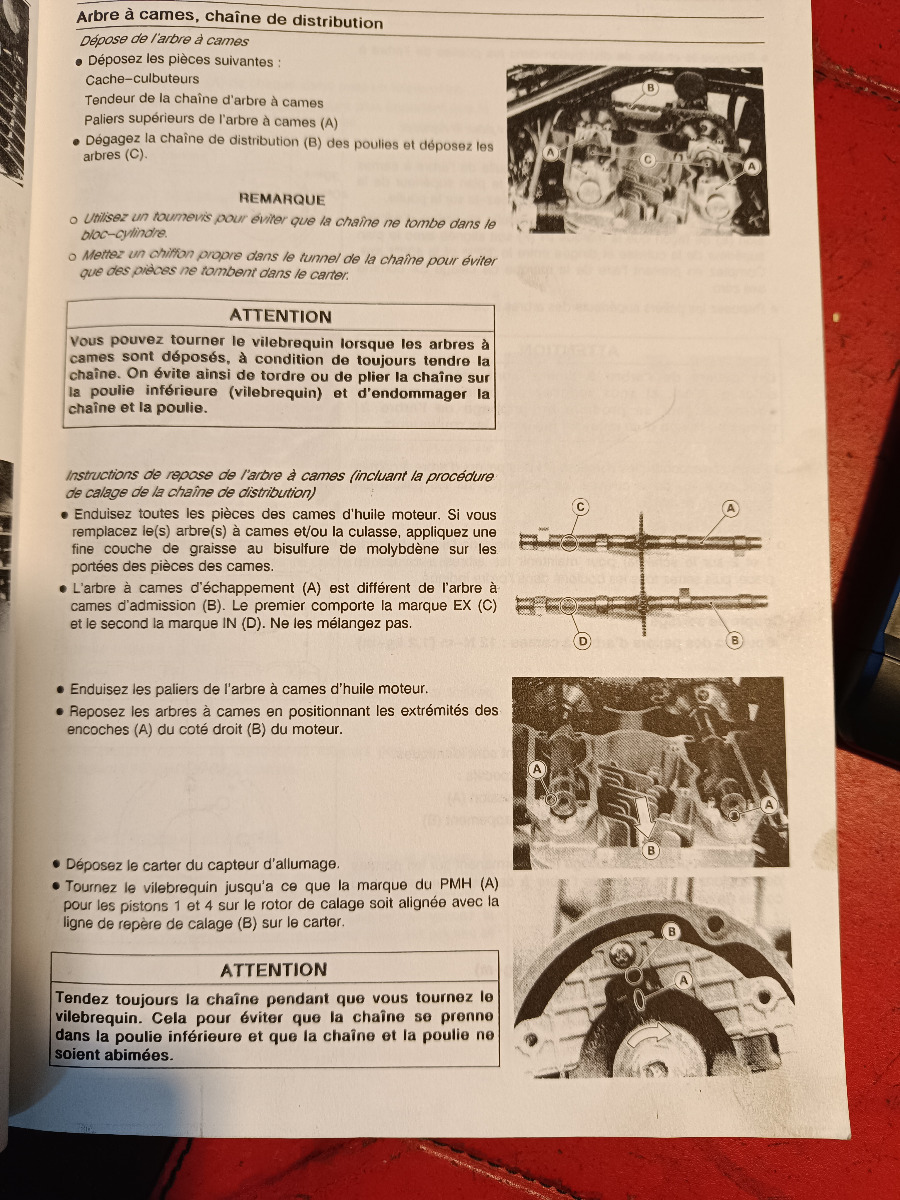

    J’avoue ne jamais avoir fait de distri de mon coté. Il me semble toutefois me souvenir que les repères doivent être alignés au plan de joint sur le 750, mais je ne m’avancerai pas plus… Est-ce similaire pour la 11 ? As-tu la RT ?
    #292800
    Oui j’ai, il y a les reperes sous les poulies mais je ne vois pas de repere permettant de fixer la poulie sur l’arbre a came (ni sur la rt), sachant qu’on a une chance sur deux de se gourrer… Maintenant, en tournant à la main doucement, si une soupape touche le piston ca cassera rien et la confirmation viendra par les points de calage pour mesurer les jeux de soupape : mais j’aime être ceinture bretelle. Il fait beau, je vais faire une mini sortie avec ma mémère
    #292802
    Ce que je comprends du manuel d’atelier c’ est que tu dois caller ton repère de point mort haut du plateau d’allumage de sorte que ce soit les pistons 1 et 4 qui soit effectivement au point mort haut Ensuite tu contrôles le calage de la chaine de distribution selon les repères établis . Je te joins les photos des deux pages du manuel d’atelier
    #292804
    Merci c’est sympa, ‚ j’ai la même doc, mais ce qui m’intéresse n’y est pas, d’où mon interrogation ici… et je ferai sans. (Pas compliqué mais j’aime les confirmations visuelles)
