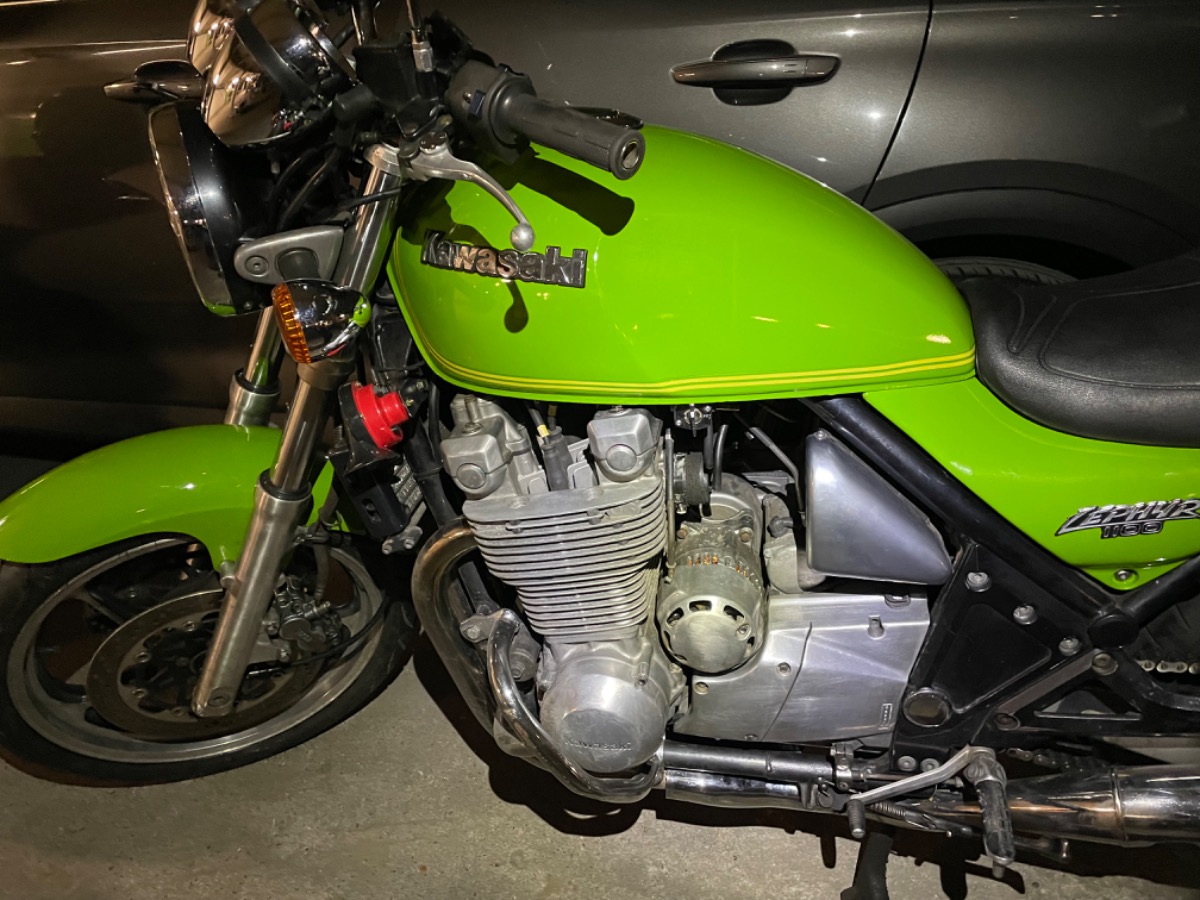

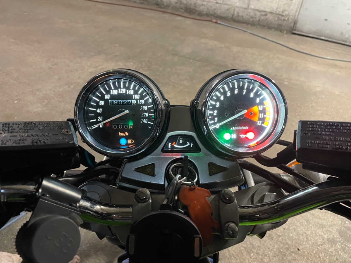

    Hello, Eh bien voilà c’est parti. Achetée le 29/11 j’ai bien entamé la remise en service de ma mémère… FAIT : – Etriers avant et Arrières dégrippés, liquide de frein remplacé, tous les joints changés, plaquettes et disques dégraissés : CA FREINE enfin et avec de bonnes sensations. – Guidon faussé => remplacé (attente reception des embous de guidon) – Phare demonté et nettoyé, elle n’a plus le regard gris mais brillant : ampoule de veilleuse (grillée) remplacée par un modèle à LED – Toutes serrures remplacées : j’avais une clé différente par serrure, maintenant j’ai une clé pour toutes – Kit de livreur de pizza en place : chargeur USB, support tel et top case (c’est moche mais utile) – Fourche resserée ‚- Claxon remplacés (les anciens avaient vraiment peu de voix) EN COURS – Reffection compteur : * Fond de compteurs FAIT * Nettoyage des chiffres : les centaines de mètres étaient gris * Leds commandées * Reffection peinture de la partie grise Question ? Vous savez ou je pourrais retrouver les pastilles de couleur des témoins ? (Neutre, Plein phare, Danger : vert / bleu / rouge), les miens sont devenus opaques. A FAIRE : – Rampe de carbus à reviser (presque 10l /100) * Joints, vis de richesse, pointeaux commandés * Passage aux ultrasons prévu * Contrôle et redressage de la tringlerie (starter) qui revient mal * Réglage richess (colortune) + Synchro (Twinmax) * Vérification des pipes d’admission (je voulais en commander direct 4 mais vu le prix… je vais changer que ce qui est craquelé ) – Jeu roue avant : roulements et cache poussière commandés – Purge fourche, purge embrayage : vu la tronche du liquide de frein que j’ai sorti, je préfère vérifier. – Jeu aux soupapes : je le ferai dans un second temps… je veux déjà voir ce que ca donne avec une carburation bien réglée – Quand elle sera au point : peinture & garbe boue chromé !!! POINT DE VIGILANCE – Par moment j’ai eu l’impression que l’embrayage partinait… mais la garde du levier étant très différente de ma bonnie je n’exclus pas de ne l’avoir pas assez relaché. Question ? C’est compliqué à faire l’embrayage là dessus ? Embrayage sec ou à bain d’huile ?

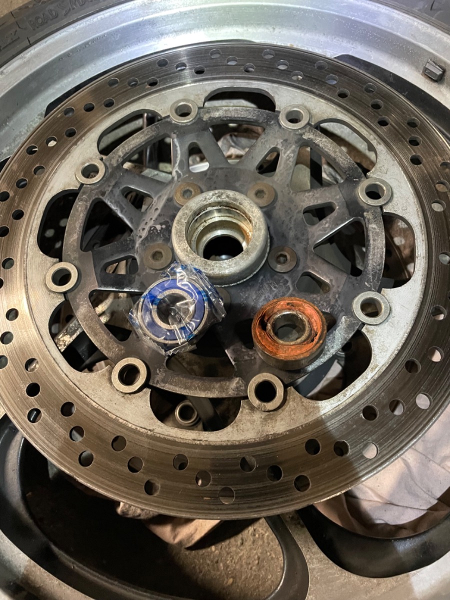

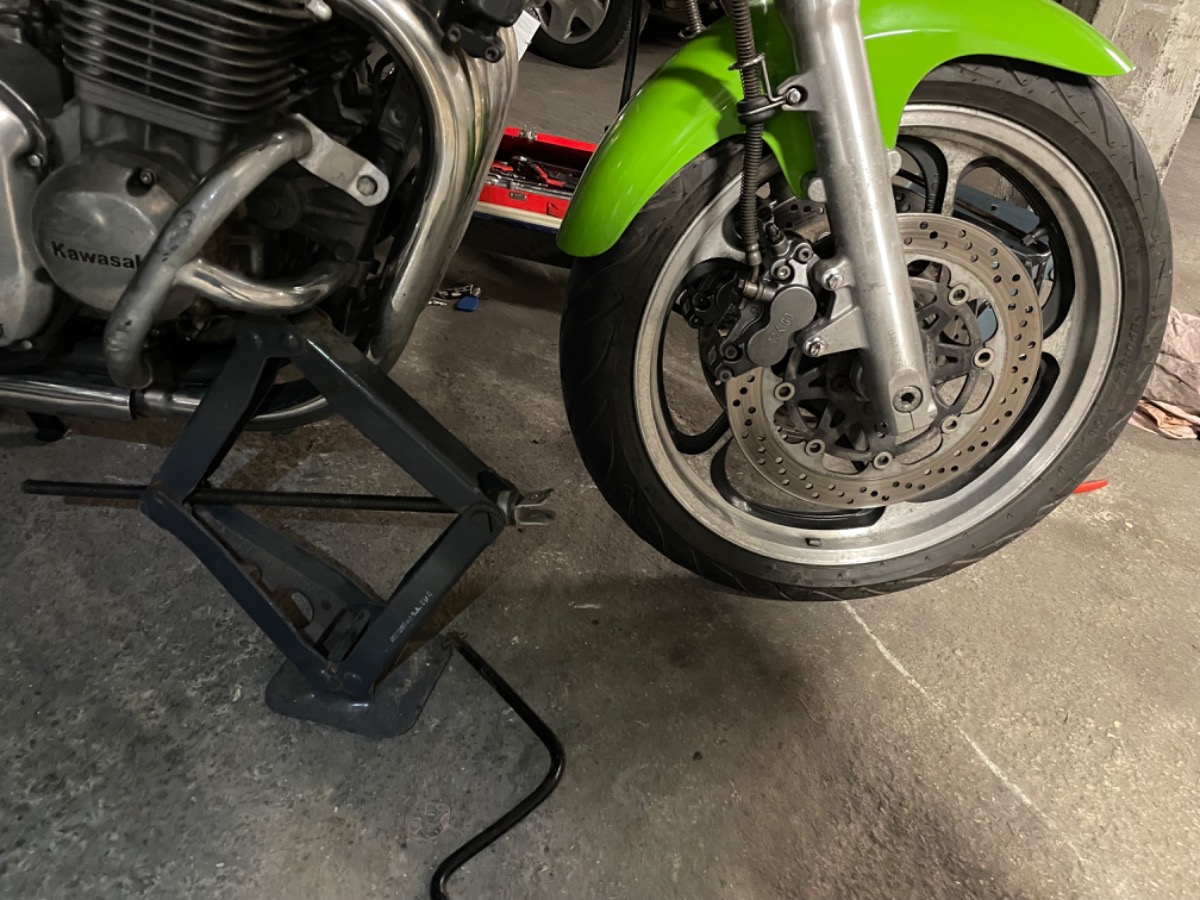

  • #287253
    Au programme de demain : roulements roue avant , montage compteur démontage rampe et ultrasons pour celle ci …. Je la remonterai dans une semaine après m’être attardé sur elle… Avec un fort risque de devoir commander des pipes: après 30ans… ça doit pas être bien joli… ‚

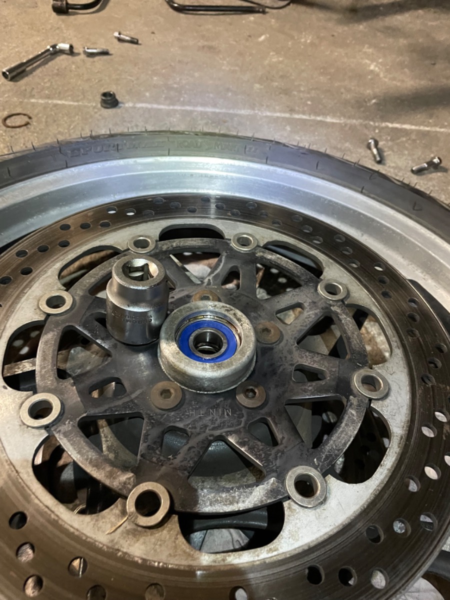

    #287265
    Cest mieux ‚et maintenant la roue avant :

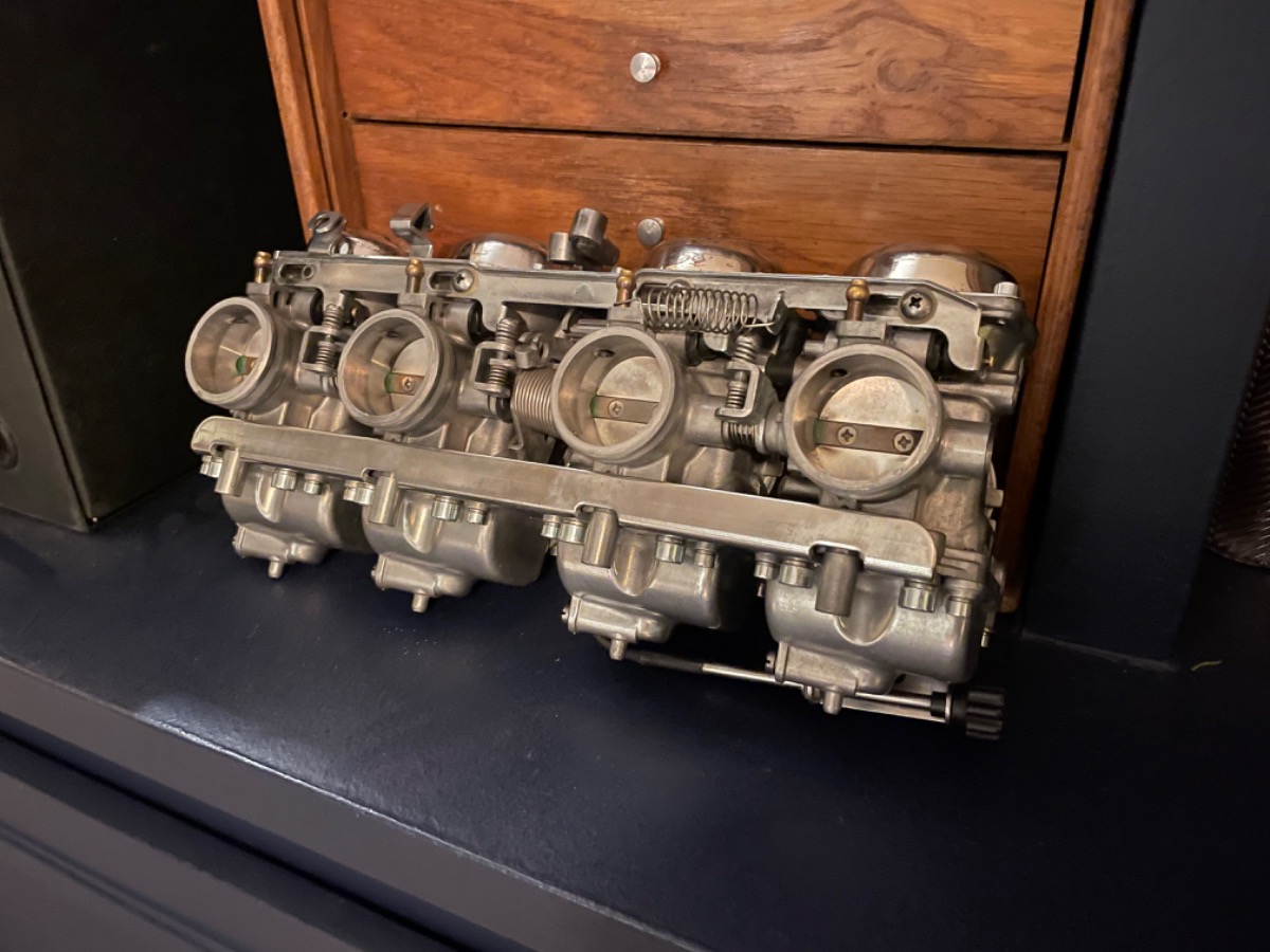

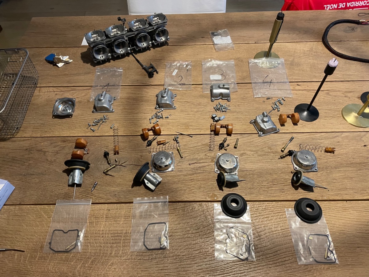

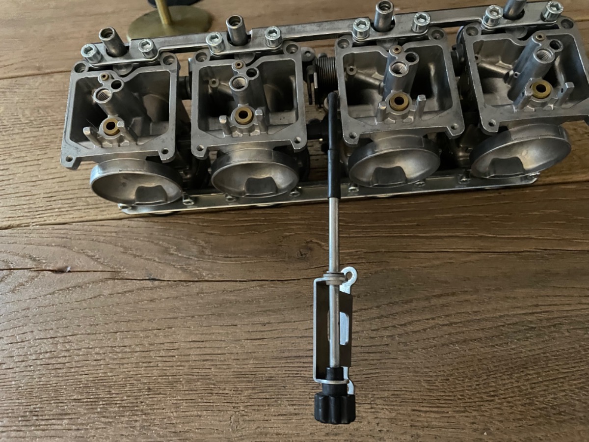

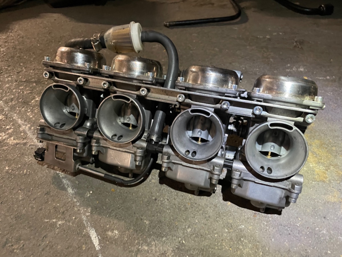

    #287266

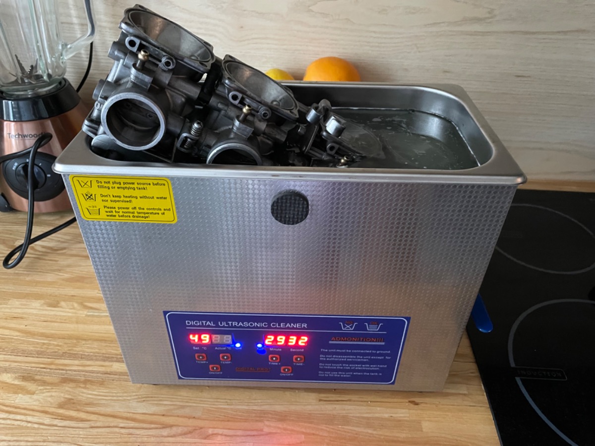

    les carbus…. chiants à sortir… ils étaient tous à 2,5 tours en terme de richesse… Et hop à la friteuse ‚
    #287267
    Les pipes d’admission sont bonnes… je me tà¢te à repartir sur du neuf par principe … vous en pensez quoi ? je regarderai la tronche des bougies pour en savoir plus si elle était trop riche par explemple… ce que je pense. Deuxieme question : pour la synchro… je me branche ou ? Je dois débrancher l’un des tuyaux de dépression sur le dessus, me brancher la et boucher le tuyau débranché ?
    #287268
    les composants attendent leur tour de friteuse

    #287271
    Pour synchroniser, tu débranches les quatre tuyaux que tu remplaces par ceux du dépressiométre Tu parles de quelles pipes ? On ne change pas les pipes d’admission avant de savoir si elles fuitent ou non Si tu parles des pipes de jonction entre boîte à air et carbus, alors situ achètes des pipes neuves, elles seront bien plus souples que celles que tu as, et la mise en place des carbus en sera grandement facilitée.

    #287273
    J’ai vu sur l’alimentation essence de la rampe de carbus, un filtre à essence qui n’a rien à faire là. Si ton reservoir est sain et que le filtre de ton robinet essence logé dans le réservoir est clean , alors branche ta rampe en direct de sortie de réservoir . Le filtre additif est une source d’effets pervers : prise d’air , fuite essence .

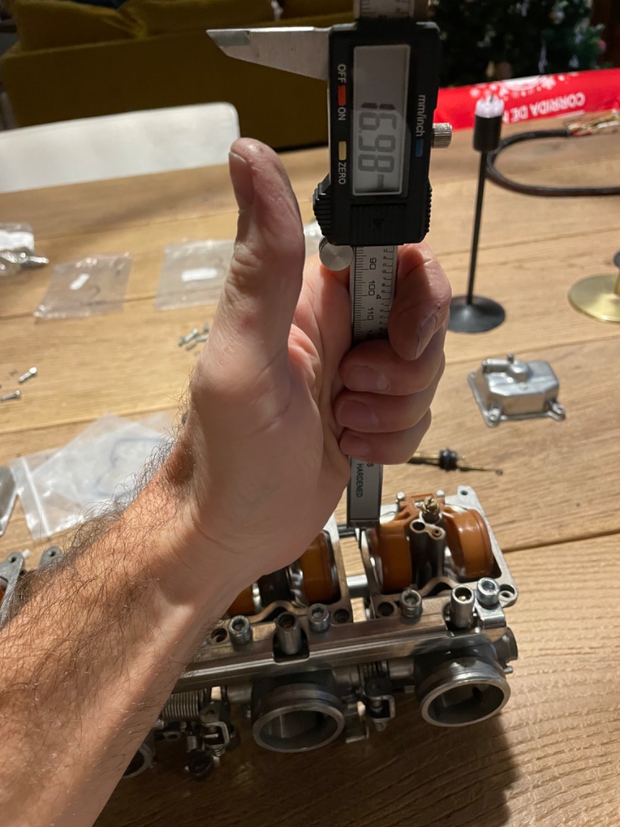

    #287277

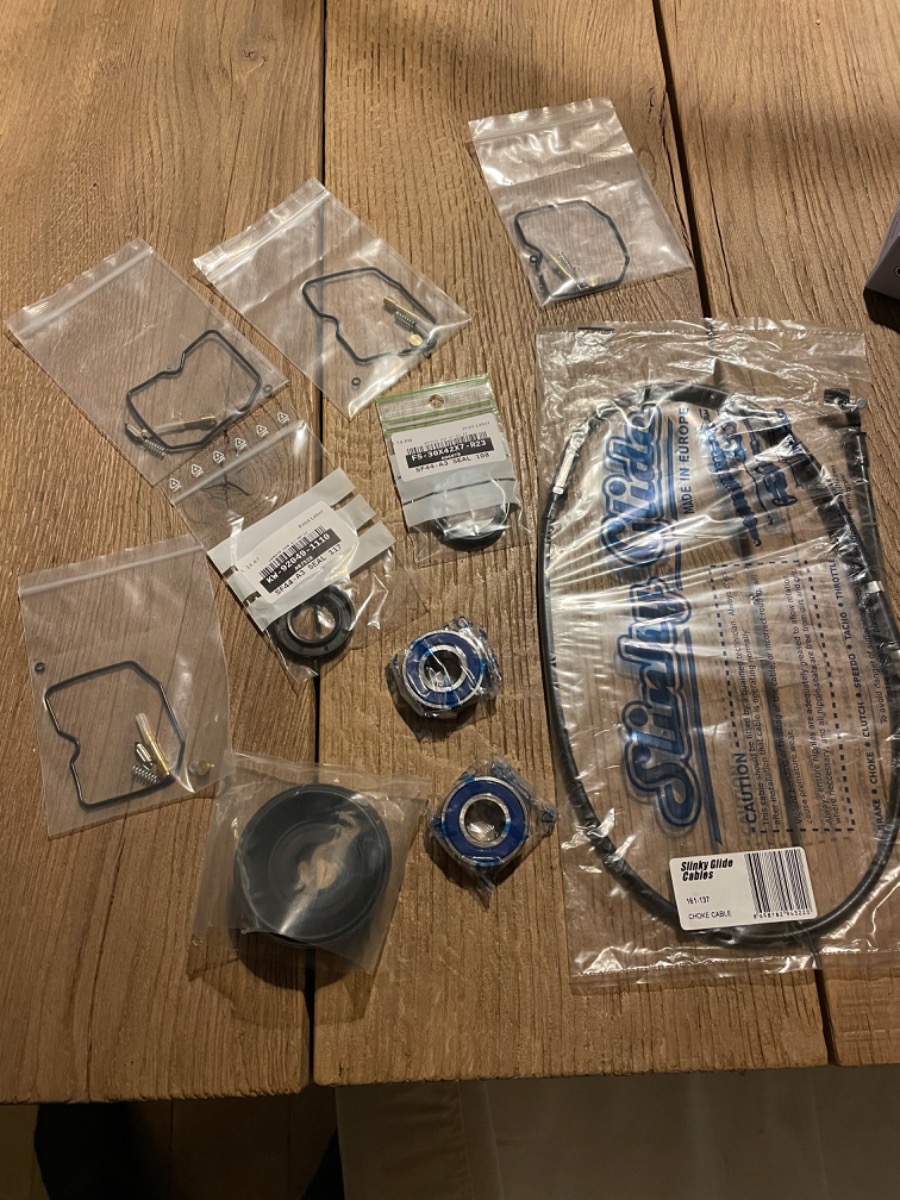

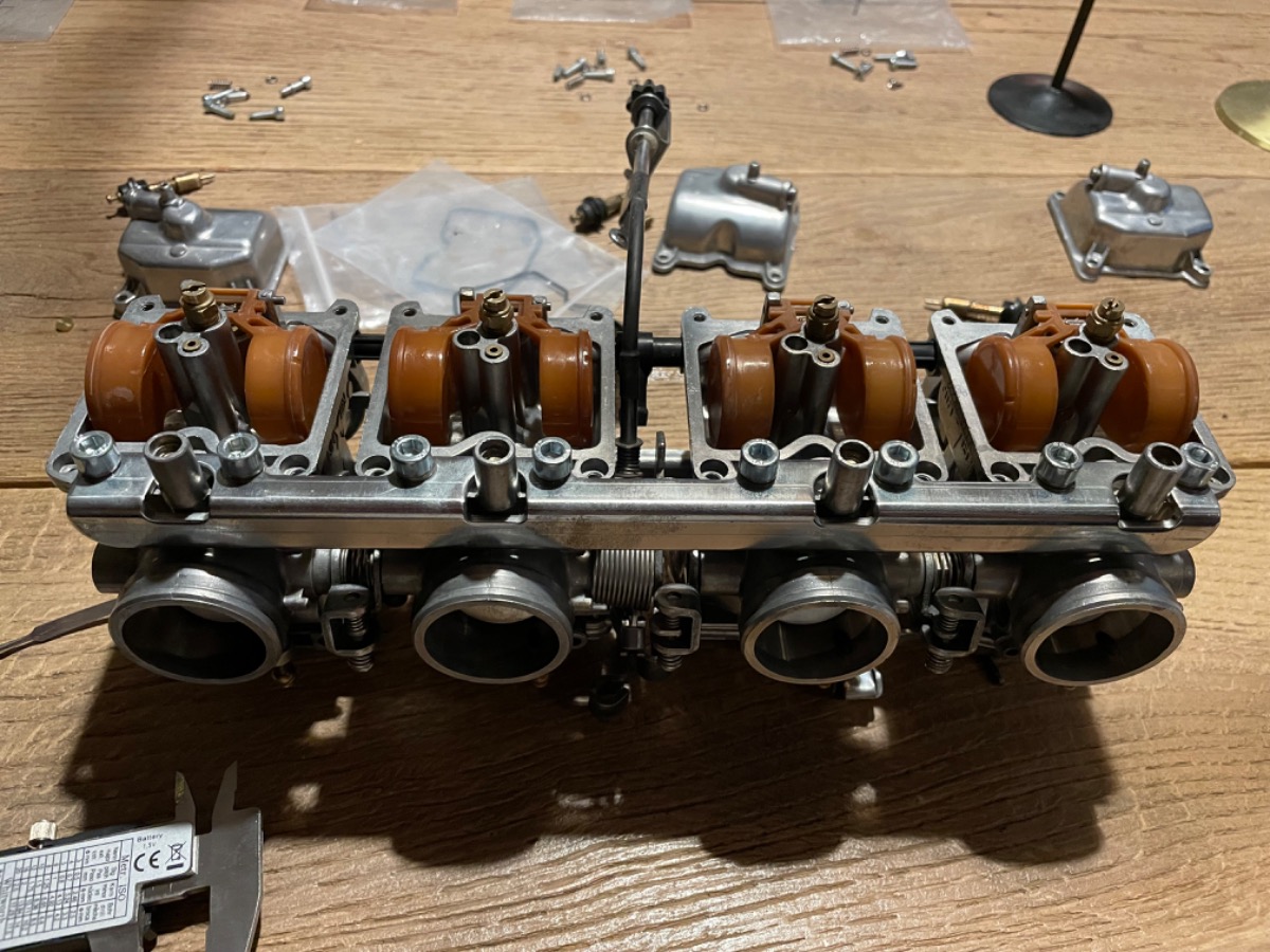

    Hauteur de cuve réglée à 17mm… comme j’ai pu le lire ici… y a bon ? J’ai commande pipes d’admission et manchons de boîte à aire neufs et des conneries pour ne pas y revenir… ‚
    #287278
    Et maintenant on attend la commande… un peu salée…
