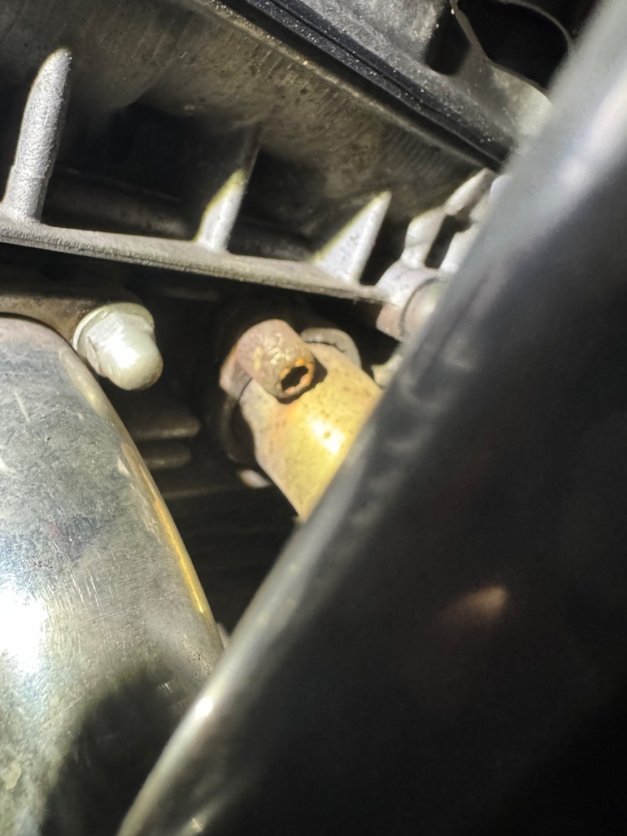

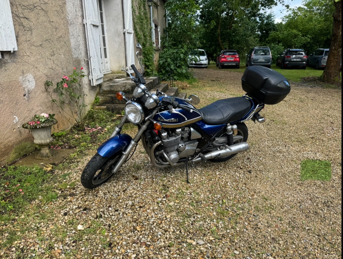

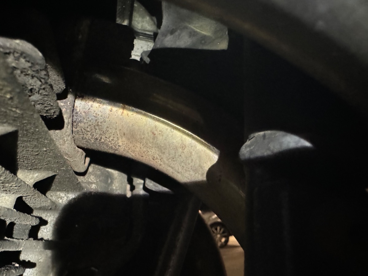

    Merci aux bons mots que j’ai lus ci dessus !!! j’adore la zeph bleu claire , vraiment tres jolie. De mon côté j’ai enfin fait un galop (après remplacement des roulements de direction qui étaient…. cassés) avec madame jusqu’au commencement de la bourgogne… 120 km de flotte … Bilan, mouillé of course mais surtout une conso à 7,7 l/100 à deux dessus en roulant à 100 – 120, versus 11l quand je l’avais ramené seul de Chalon sur Saône… retour à 8 l en roulant à 120 – 140… Bilan: de l’onctuosité, du couple, du confort, une très bonne tenue de cap …. quel plaisir, elle est très loin désormais la merde que j’ai achetée. En revanche, j’avais déjà un petit bruit à l’échappement au niveau des brides cylindre (genre tondeuse) entre 1500 et 3000 tR/min uniquement à l’accélération qui s’est intensifié lors du trajet aller, au début j’ai pensé à un bruit de soupape mais le moteur aurait consommé bien plus, le bruit s’intensifierait avec le régime… et puis j’ai regardé les brides, j’avais jamais fait gaffe, y en a une avec un gros bricolage de merde (encore). Ma théorie: avec les trombes de flotte qu’on a prises à l’aller et la chaleur du moteur, ça a contribué à libérer un espace (crasse, rouille…) qui fait que ce bruit a augmenté. Au retour, j’ai quand même conduis la main sur l’embayage des fois que ma théorie soit fausse et que mon moteur eclate: RAS, toujours une bonne conso et le même moteur doux et coupleux. => j’ai commandé joints, ecrous, et graisse cuivrée… et 4 goujons au cas ou certains soient cassés ou rongés. Le moteur marche vraiment bien et vraiment je l’adore !!! ‚

    Et voilà, encore une découverte de merde : – un écrou degueulasse en haut – pas de goujon en bas : cassé ? Filetage baisé ? je vais donc devoir encore réparer un bricolage foireux : j’ai besoin d’une info … Pour être à l’aise je vais devoir tomber le radiateur d’huile – est il vide lorsque le moteur est froid et a l’arrêt ? – les joints de banjo sont ils les mêmes que sur le circuit hydraulique (freins) En tous cas je n’ai plus de doute quand à l’origine du bruit (au moins c’est pas grave) Merci PS : il y a des gens qui devraient se tenir loin de tout outillage !!!
    #292334
    La réponse à tes deux questions est : non ‚
    #292338
    Ma réaction : merde ça fait ch… Je vais voir si je peux me demerder sans le tomber, mais l’accès semble ric rac ! On verra déjà sans le collecteur droit. Merci m’sieur !
    #292339
    Tu peux libérer les fixations du radiateur sur le cadre, en le retenant de tomber avec des tendeurs ou un autre système ‚Tu auras ainsi plus de place pour intervenir
    #292347
    C’est la question que je me posait, cool cette confirmation. Le seul truc positif dans cette histoire c’est que mon diag est juste : le bruit est un bruit à l’échappement et non un bruit de soupape… mais quand même, quel remontage de m—e.
