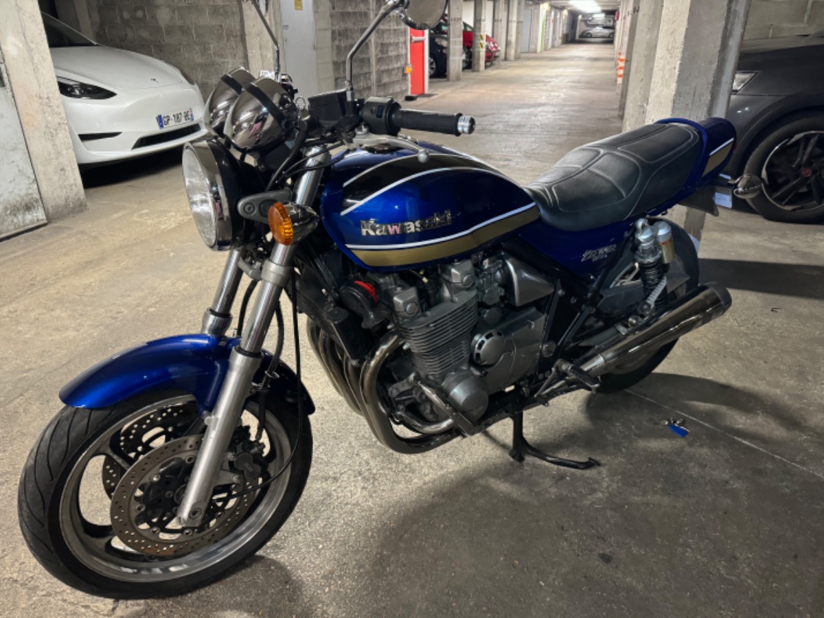

    En réponse à ZephO (post 286579) ”Elle est très belle, ta 11, Guigui ! Elle en remontre esthétiquement à bien des motos modernes, c’est ça la magie du Zéphyr”
    Merci Je viens de mettre les logos … en faisant gaffe à mon bras pour la déplacer … Oui, le zéphyr c’est un bel engin !!! ‚

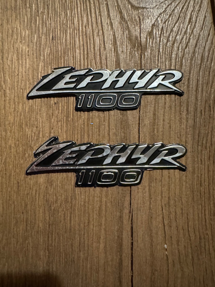

    #290287
    Les klaxons, ou avertisseurs sonores en Français, ROUGES c’est pas terrible maintenant qu’elle est toute belle. ‚C’est volontaire la position des logos ??
    #290288
    Tsss, Tsss, c’est quoi ce logo latéral de traviole ? J’espère que c’est pas encore sec

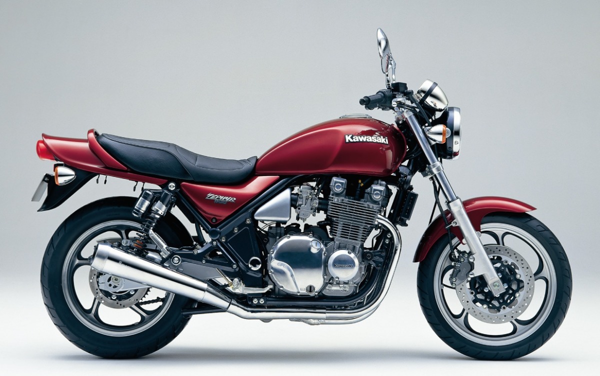

    #290289
    D’origine c’est comme ci dessous : ‚
    #290290
    Oui, Le Kawasaki me va parfaitement disposé ainsi du fait de la déco… En revanche, c’est en postant tout à l’heure que je me suis rendu compte que l’alignement du « zéphyr » est à chier… je vais corriger ça ! Il doit être aligné sur l’arrête supérieure…
    #290291
    Juste un mot : superbe !
    #290292
    Je les ai décollés et remplacé l’adhésif … mais je me rends compte que le Z de l’un des deux est abîmé… Et comme ils sont très patinés … pourquoi ne pas les changer ? Mais ça doit coûter une couille… à moins que vous ayiez un plan ? ‚
    #290297
    En réponse à Olivier95 (post 286588) ”Les klaxons, ou avertisseurs sonores en Français, ROUGES c’est pas terrible maintenant qu’elle est toute belle. ‚C’est volontaire la position des logos ??”
    le Kawasaki oui … ajusté à mon goût en fonction des logos… Le zéphyr , je l’ai viré… en fait je trouverai un truc perso à mettre là… Pour les claxons … ça m’amuse mais j’en ai d’origine désormais à dispo pour les remettre quand j’en aurai marre (ils sont hyper puissants, ça m’éclate)‚ Suis même capable de mettre des cornets et un compresseur

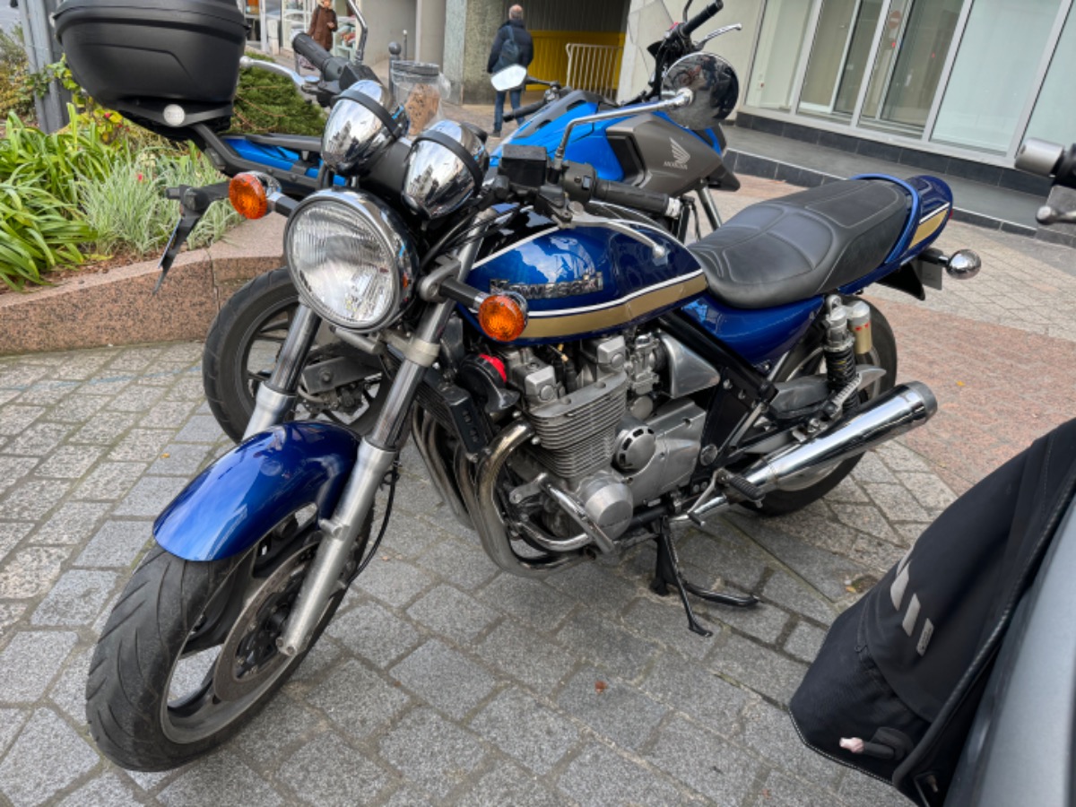

    #290355
    Et hop Première sortie Ca me fait bizzare, j’ai quasi tout le temps eu des deux roues noirs !
    #290357
    Voilà la preuve qu’une moto est faite pour êrtre dehors . Là si elle n’était pas gachée par un deux roues Honda d’un bleu pisseux , elle serait sublime . En fait , elle est sublime !
