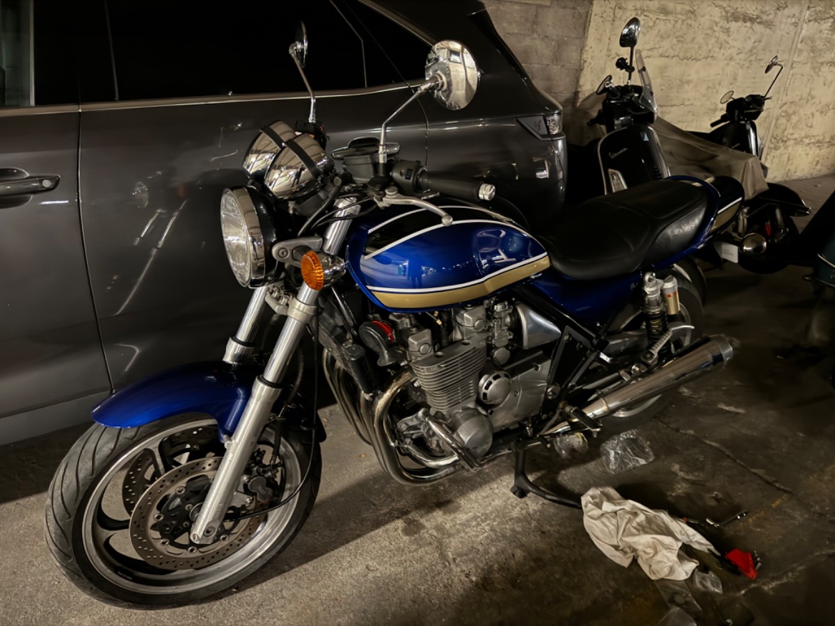

    Eh ben voilà ‚ remontée d’une main ‚ Je peux pas rouler car en plus de mon bras je n’ai pas les silents blocs du haut des suspattes‚ Reste à coller les Kawasaki Zéphyr 1100

    Il faut encore corriger plein de défauts : jantes sales, tubes de fourche à repolir un poil , moteur à nettoyer et platine de cale pied à repeindre‚et d’autres trucs sans doute‚ Mais elle est tellement plus sexy qu’avant !

    ‚Joli ça donne super bien. Par contre une fois les silencieux changés ça sera nickel.

    Ca en jette… Ce bleu lui va à ravir !! (même s’il est encore un peu trop clair à mon goût !! )
    #290245
    En réponse à williamb (post 286545) ”Ca en jette… Ce bleu lui va à ravir !! (même s’il est encore un peu trop clair à mon goût !! )”
    En fait ce dépend vraiment de la lumière‚, c’est ça qui est cool.
    #290246
    En réponse à Polo59619 (post 286543) ” ‚Joli ça donne super bien. Par contre une fois les silencieux changés ça sera nickel. ”
    le gauche est un peu cabossé… mais sinon je les aime bien.. Il y a quoi d’autre d’abordable et surtout qui ne nécessite pas de s’emmerder avec les réglages carbu et qui ne fasse pas du bordel ?
    #290250
    elle est super belle, j’aime beaucoup ce bleu !! Ensuite comme tu le dis, fignolage par-ci, par-là et elle sera parfaite ‚Reste plus qu’a la faire rouler ….
    #290252
    Très belle moto Guigui bravo« on dirait une darkbeurk » mais surtout elle se rapproche de la beauté d’une Suzuki pour les silentblocs récalcitrants si tu le veux j’ai un étau (en carbure de tungstène de gros couillon) et avec des douilles cela fera l’affaire.
    #290254
    j’adore. mais le plus important c’est qu’elle te fasse triper, toi !
