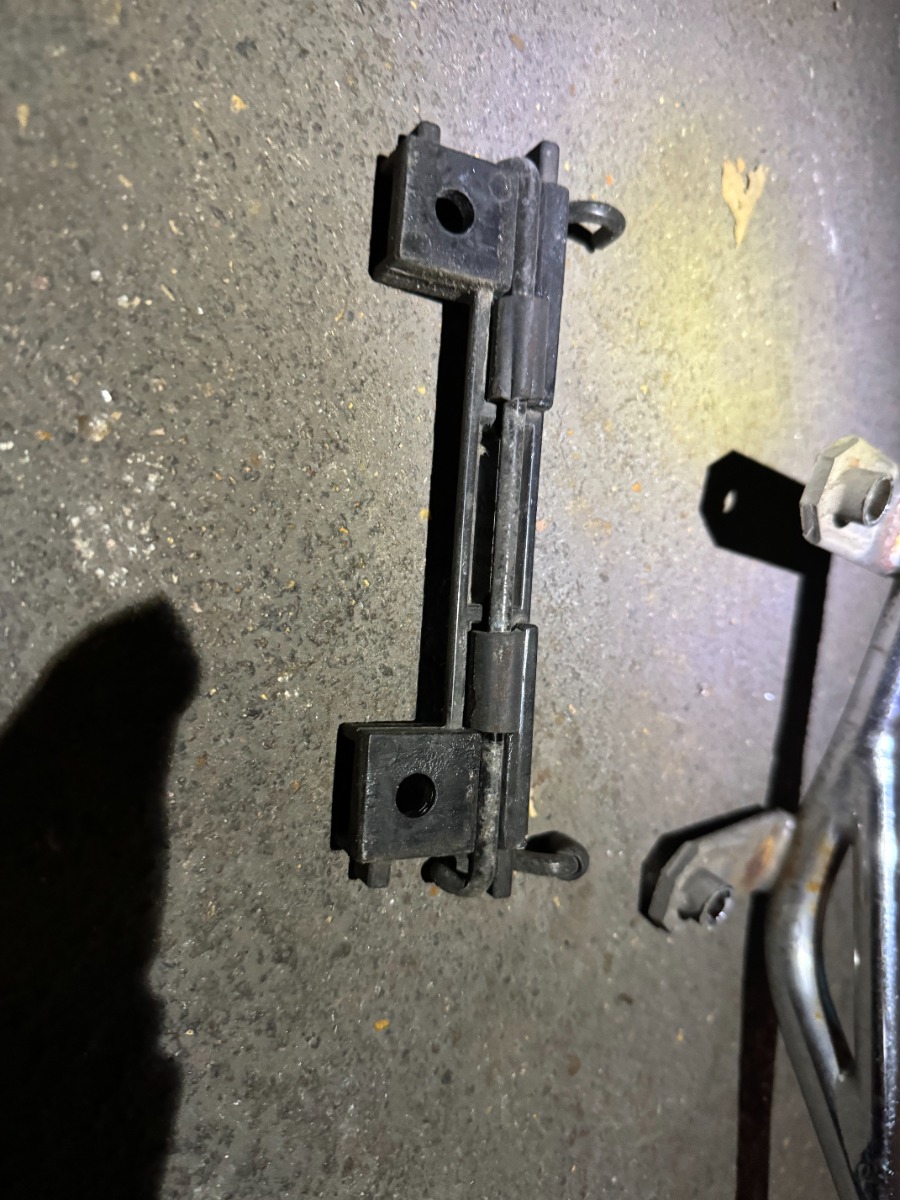

    Ca fait une plombe que je l’ai dépoilée… rien compliqué mais j’ai pas de photos de la pièce ci dessous en place (une de chaque coté)… si quelqu’un avait une photo sous le cul de sa moto à me passer ca m’éviterait une partie de tétris ‚ J’anticipe.. d’ici là il faudra que je fasse sauter la bague du silent bloc du haut de l’amortisseur droit qui est grippé à mort sur le chassis…
    #290137
    Ta pièce est complète, il faut orienter les crochets vers l’extérieur pour pouvoir accrocher des sangles. Attention à la taille des boulons, s’ils sont trop grands, ils viennent appuyer sur la boucle arrière du cadre, empêchant tout serrage de la pièce
    #290138
    J’ai jamais utilisé ni cherché ce genre d’apendice, maintenant que la fonction est confirmée je sais quoi en faire ! Aucune chance que je l’utilise au risque de bousiller la peinture. J’ai tous les boulons, le tout sera donc dêtre vigilant de prendre les bons (longueur) au remontage. ‚Les deux ont la meme forme (on dirait)… du coup le droit peut aller a gauche et le gauche… Et donc merci
    #290141
    En réponse à Guigui37 (post 286439) ”J’ai jamais utilisé ni cherché ce genre d’apendice, maintenant que la fonction est confirmée je sais quoi en faire ! Aucune chance que je l’utilise au risque de bousiller la peinture. J’ai tous les boulons, le tout sera donc dêtre vigilant de prendre les bons (longueur) au remontage. ‚Les deux ont la meme forme (on dirait)… du coup le droit peut aller a gauche et le gauche… Et donc merci‚”
    C’est justement pour ne pas bousiller la peinture. C’est une pièce absente de nombreuses 11, quelquefois remplacée par des montages audacieux. Tu as la chance de les avoir tous les deux
    #290142
    Ah ben cool alors
    #290143
    Je me demande d’ailleurs si les deux boulons ont la même longueur, mais comme j’ai pas tripoté de 11 depuis des lustres, je m’enduis peut-être d’erreur ‚

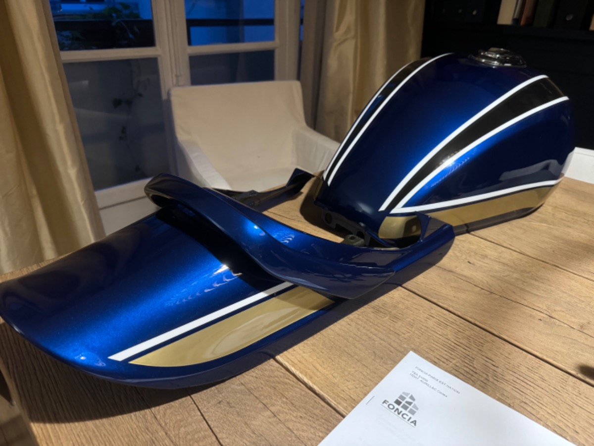

    Recup ce jour… J’ai monté la poignée … d’une main
    #290176
    Mouais !!! Le vert c’etait bien aussi !! Mais NON, c’est pour rirec’est carrément plus beau en bleu, elle va avoir un sacré style maintenant
    #290177
    Merci Ca me plaît bien ! un point de vigilance, j’ai remis le robinet et la jauge… j’espère que la peinture un peu rugueuse ne va pas va créer une fuite !
    #290178
    Si tu as mis des joints neufs ça ne devrait pas fuir ‚Sinon avec un tout petit bout de papier à poncer en 1000 à l’endroit de contact du robinet et l’embase de la jauge pour lisser sans revenir à la tole évidemment.
    #290179
    J’ai fait ça mais suis toujours parano Je mettrai un petit litron dedans avant montage … j’ai gardé le fond de réservoir pour le rincer avant remontage‚… et du coup vérifier ce point
