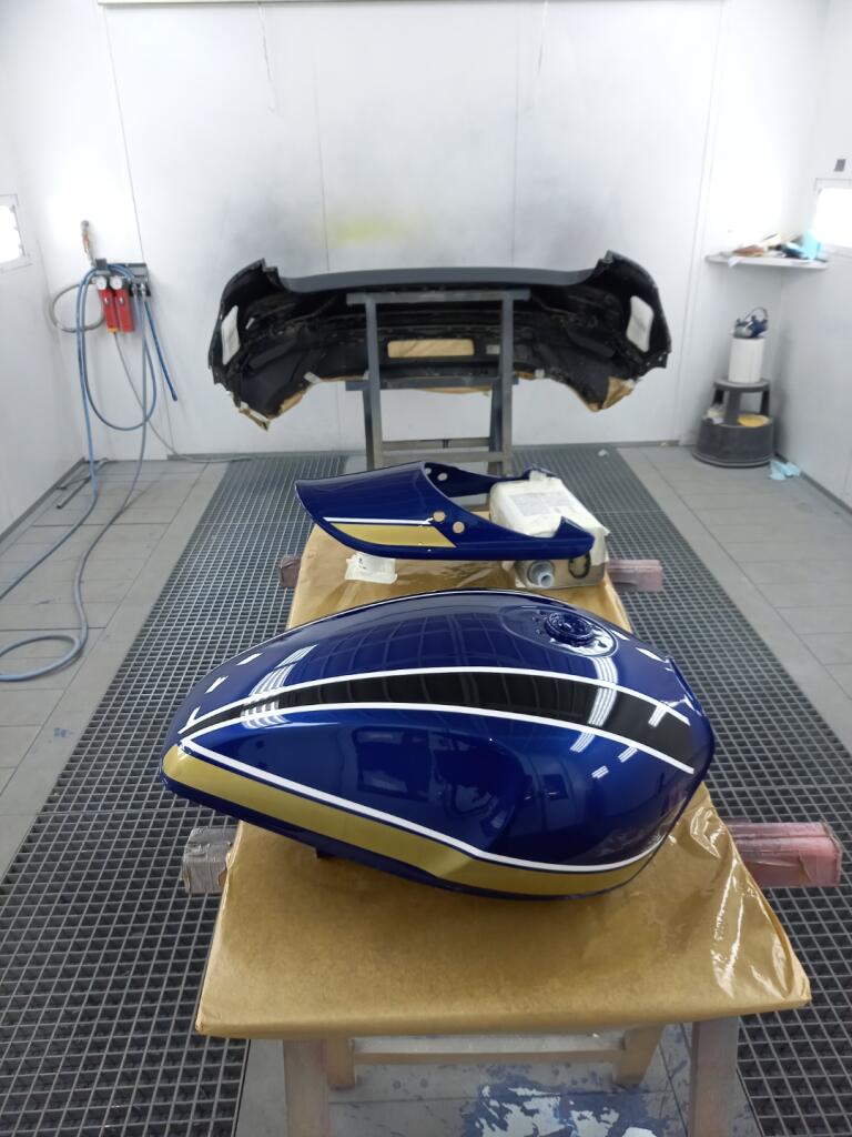

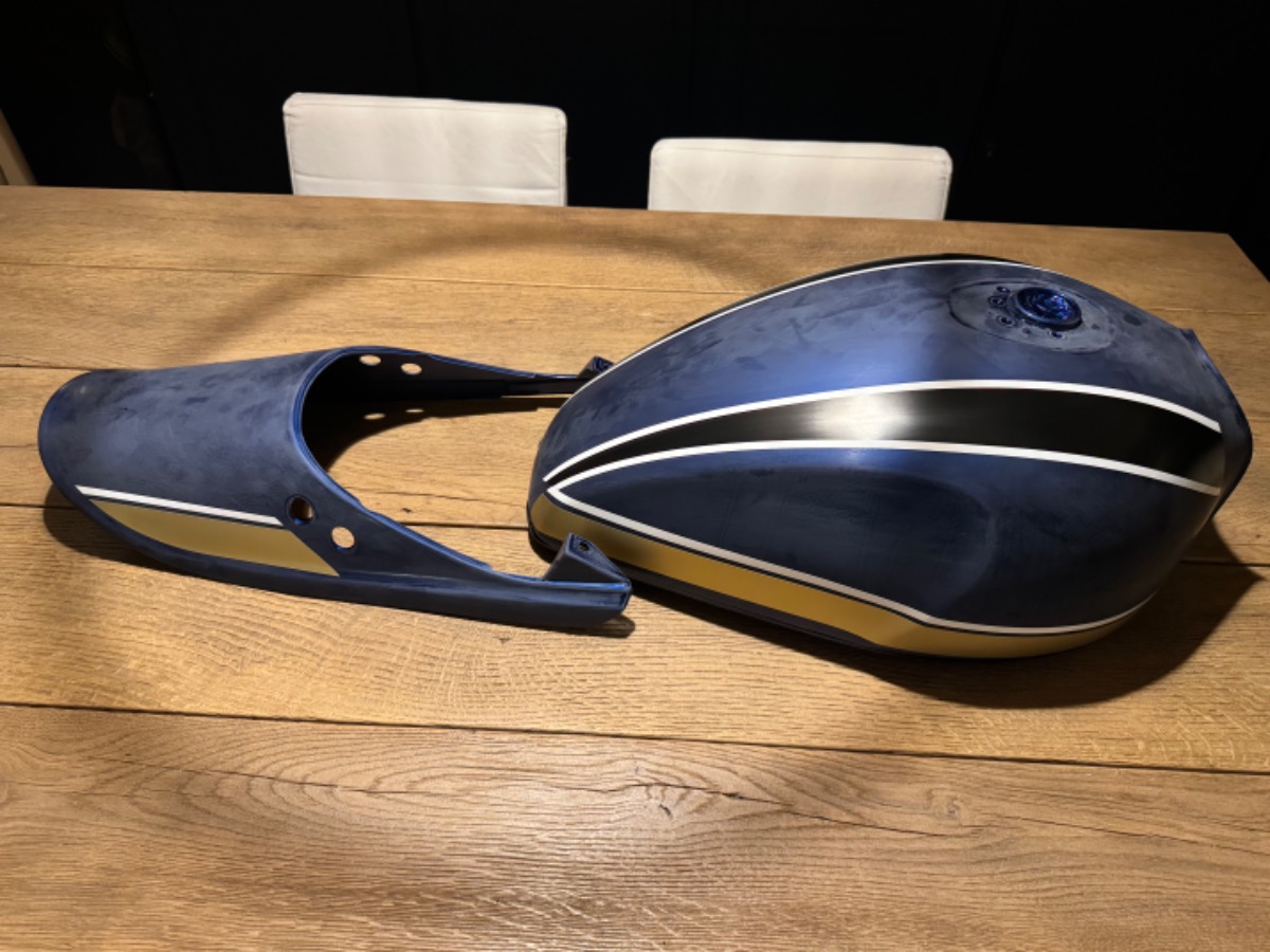

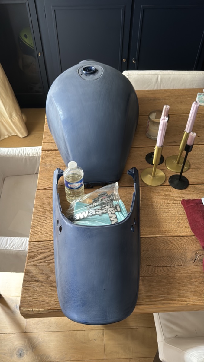

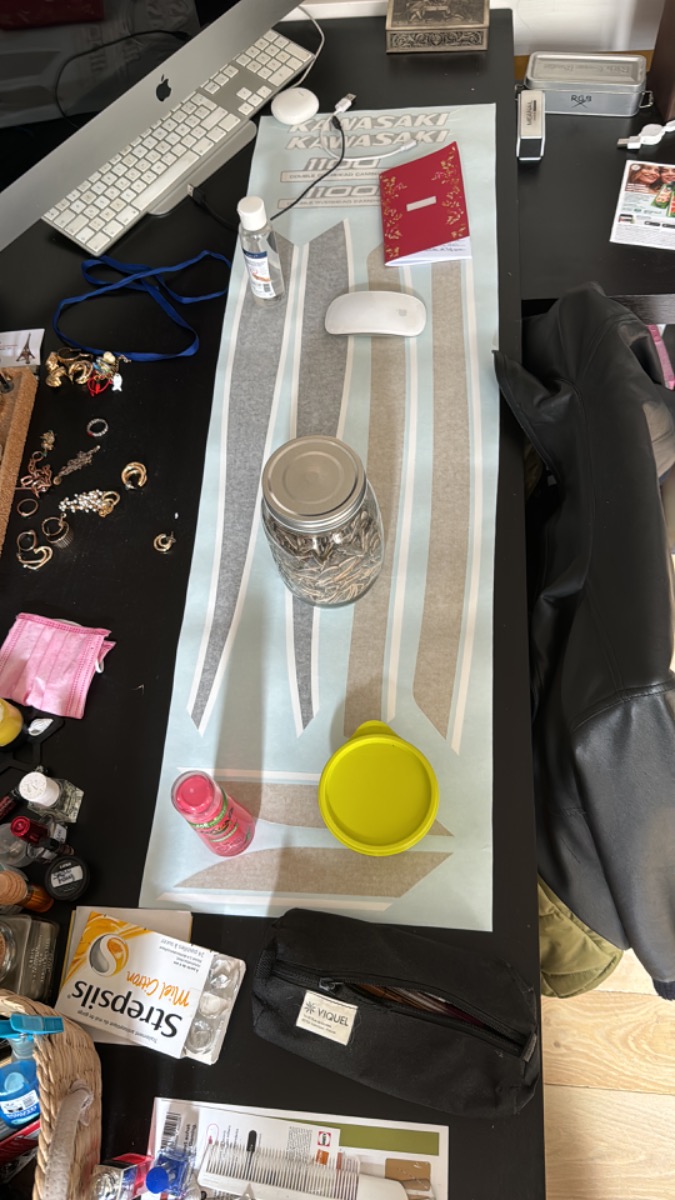

    Je rentre de chez le carrossier… Il m’a indiqué que la moto était bleue à l’origine… retour aux sources même si d’origine le bleu de la zéphyr est plus clair que le miens. Les pièces achevées Pièces dépolies pour pose decos et les stickers que j’ai mis à plat (un copain qui sait va me les poser ce week end et je re dépose ça pour une couche de vernis.

    Précision : je squatte le bureau de ma fille pour remettre les décos (qui étaient enroulées) à plat… Je ne porte pas de boucles d’oreille.
    #290039
    En réponse à Guigui37 (post 286339) ”Précision : je squatte le bureau de ma fille pour remettre les décos (qui étaient enroulées) à plat… Je ne porte pas de boucles d’oreille.”
    Combien même, tu es libre de porter des boucles d’oreilles et des talons aiguilles si tu veux !!!

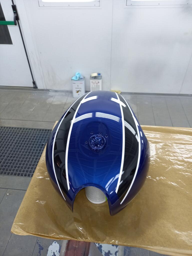

    Bien vu !!! Je dois avoir du Michou dans les veines !!! ‚ dernière étape, je depose ça chez le carrossier demain pour le vernis ‚EDIT : Déposé à 8:00 ce matin

    Cà va être une magnifique bécane, çà claque. Vraiment, déjà que je voulais à l’origine une 900 RS bleue. Bon, une fois le mec maladroit réparé, et le vernis appliqué, je t’attends toujours pour une sortie ;)

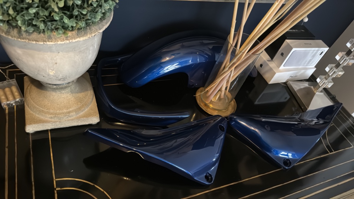

    Le carrossier vient de m’envoyer ça : je recup demain… pour le remontage faudra que j’attende d’avoir deux mains
    #290131
    j’adore ! c’est magnifique
