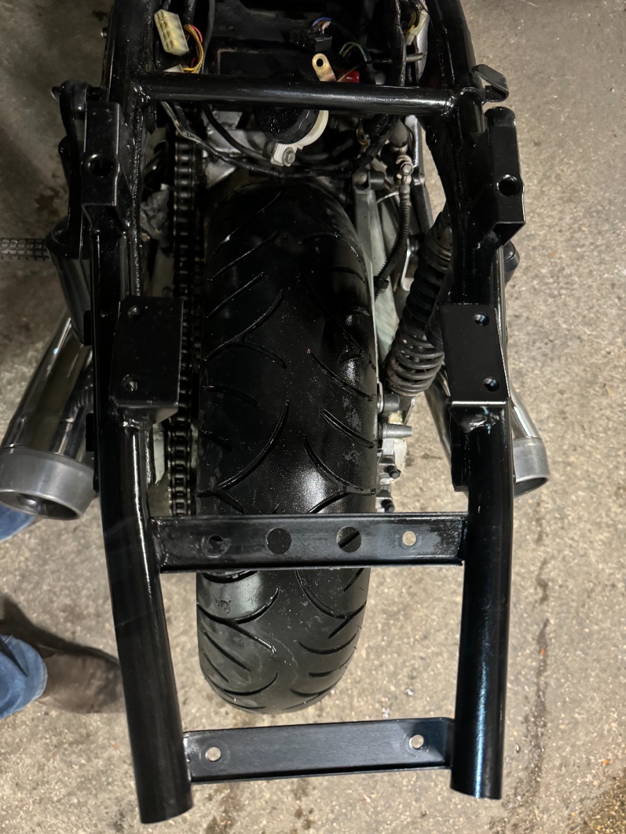

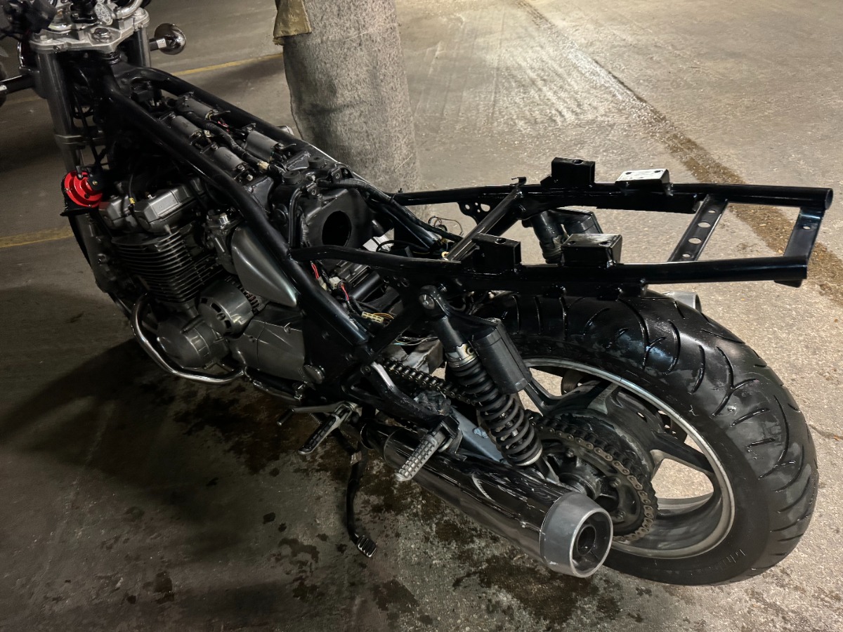

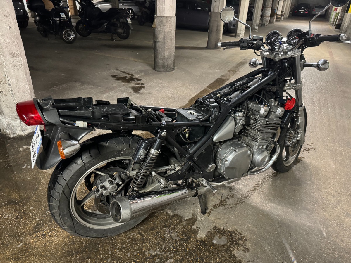

    #289387
    Cul repeint !!! Plastoques remontés … en attendant le reste qui est chez le carrossier qui est lui même en vacances … (j’ai des durites avia à poser) Vous me confirmez que la cosse + est du coté gauche ? Le plastique rouge est tombé pendant le remontage. (j’ai du le raccrocher)… Maintenant elle attend sagement sous une vieille housse de couette…‚ Franchement, quand je vois la bavette, j’en revient toujours pas. ‚Faudra que je m’occupe… un jour … des mes jantes qui sont moches….

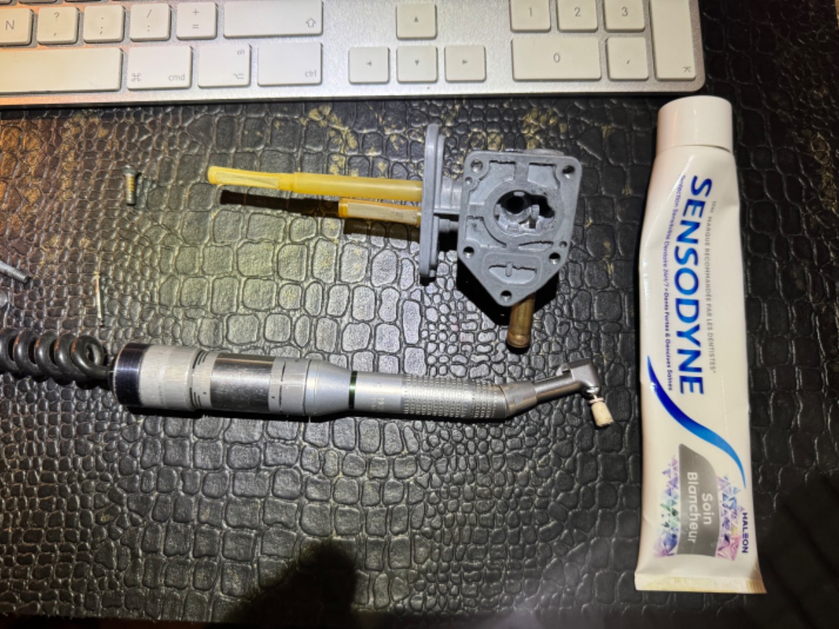

    #289512
    Je viens de m’occuper du robinet… et j’ai pensé à plusieurs d’entre vous qui ont tenté et laissé tomber parce que ça craint du boudin et ça merdoie à chaque fois (ou presque). Quand j’ai démonté le robinet, j’ai constaté beaucoup de traces blanches… comme du calcaire… Ni une ni deux, recette à mémère , je la laisse baigner dans du vinaigre: et paf, toutes les traces partent comme avec le nouvel omo sans redeposition avec petits bras musclés . (Référence) Et donc qui ce c’est t’y que les enzymes gloutonnes du vinaigre elles mangent avec délectation ? Le calcaire !!! Je devine du coup que ça peut venir après 30 années de bons et loyaux services même dans un univers pétrochimique … chose que je ne m’explique pas (humidité pu mais calcaire ???) Bref… et le calcaire il fait quoi aux alliages d’alu ? Il les ronge en surface … On le constate fastoche car quand on essuie ça laisse des traces grise sur le chiffon. Et donc, polir la surface conique qui vient recevoir l’obturateur de la membrane semble opportun. J’ai sorti le contre angle et la fraise « gomme » avec un peu de dentifrice (c’est légèrement abrasif) pour repolir gentiment la surface (20 000 tr/min) … J’aurai ma réponse quand je recevrai mon réservoir repeint. Je vous laisse deviner le métier de mon regretté et aimé Papa. Je vous dirais…
