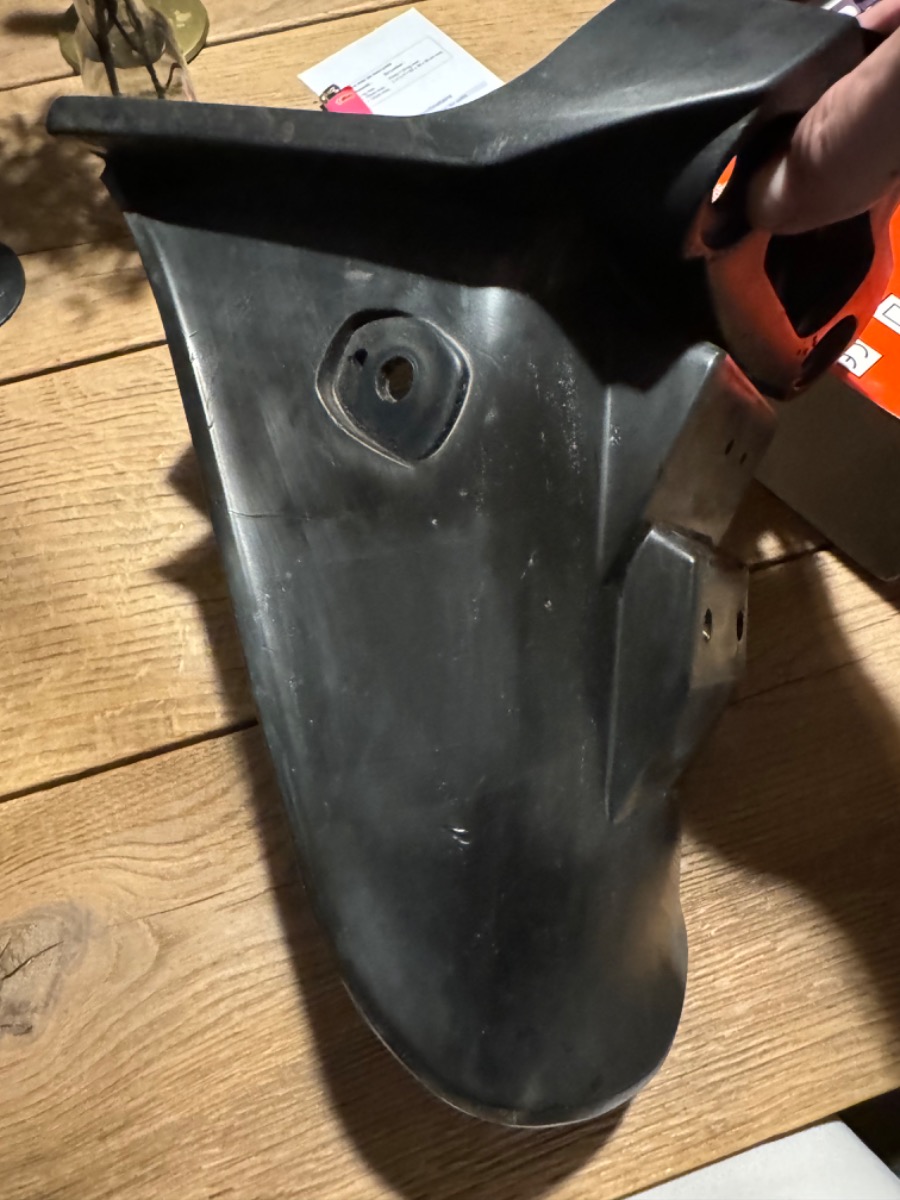

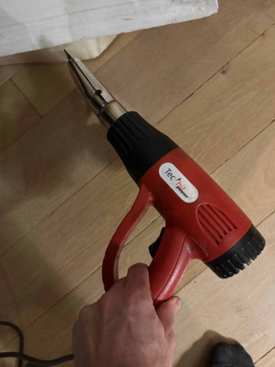

    Décapeur ça fait très bien le job, je l’ai fait sur plein d’objets .. pare-chocs , tableau de bord, boîte à air etc.. faut juste pas trop insister c’est comme tout dans la vie, une histoire de dosage.
    #289300

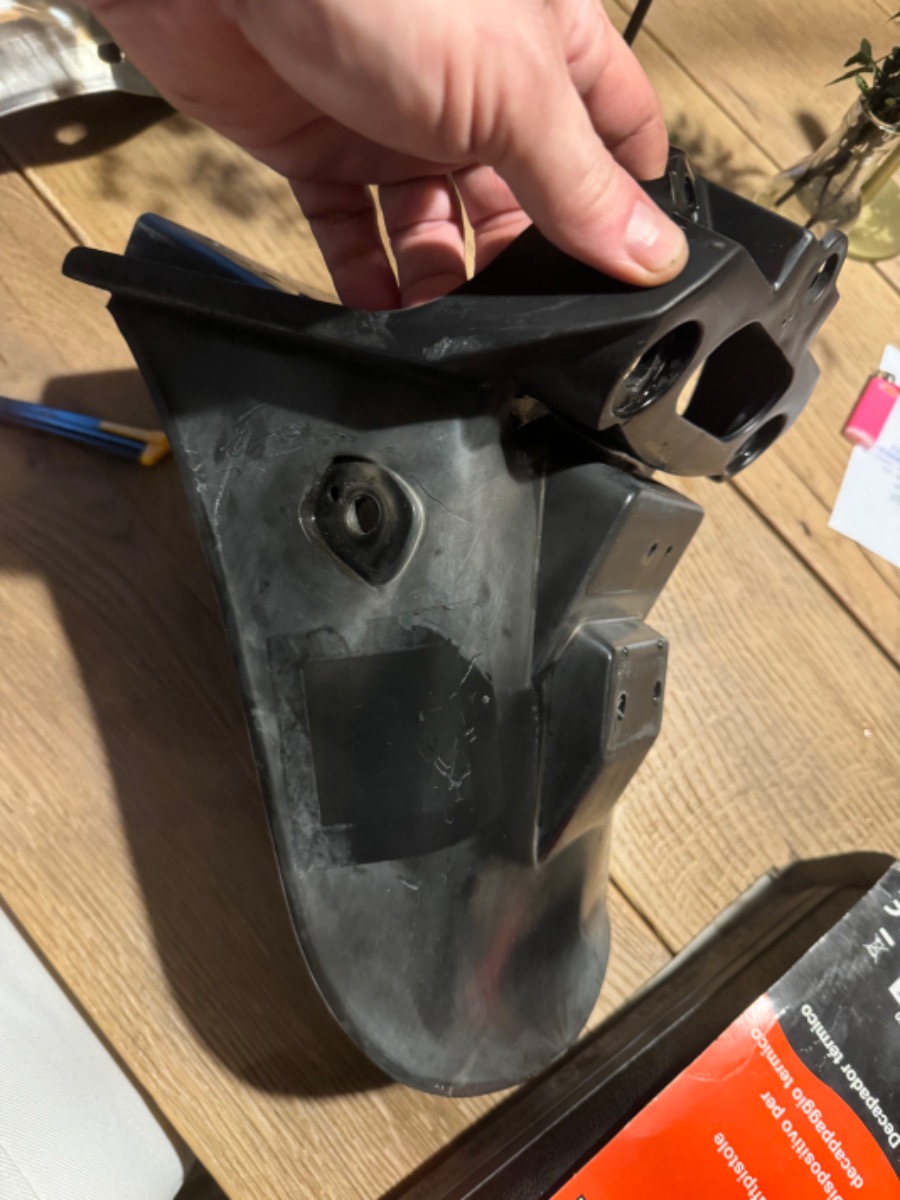

    J’avais essayé au décapeur en torturant un garde-boue de 600 XT, qui n’a pas survécu. J’ai beaucoup plus le souvenir de déformations que couleurs vives. J’avais sûrement mal dosé. Et de la peinture, plutôt, non ?
    #289303
    Bon, ok, la restauration du bouzin est une saga sympatoche, mais ce qui me fait suivre ce sujet, c’est la prose de Guigui. On sent le gars qui manie la syntaxe comme la clé de 14 et le logiciel 3D, un style affuté, des tournures chromées dur, dans un flot de références sussurées que seuls les amateurs de grosse déconne au poil blanc captent instantanément. ‚ Arf, et j’en suis, donc je suis.
    #289312
    Si ça marche bien, meme pour un enfoncement de parechoc.. mon frère à plusieurs boites de carosserie ils se servent souvent du décapeur. le pollypropylène à tendance à reprendre sa forme quand on le chauffe et le fait de le chauffer doucement réactive sa brillance, je pense au fait qu’on brule la couche supérieure, pour ce qui est de la peinture effectivement en la brulant faudra surement la refaire mais pas dans le cas d’une boite à air.

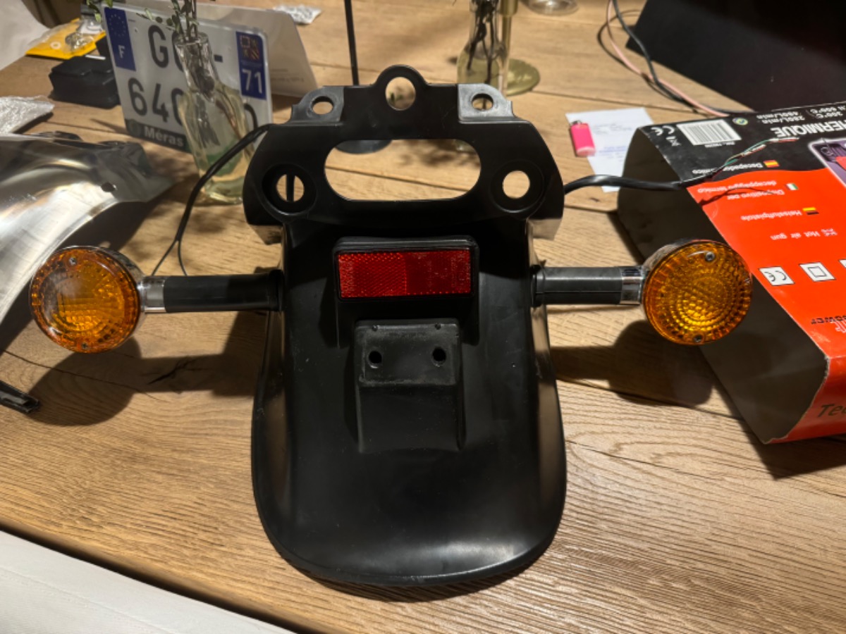

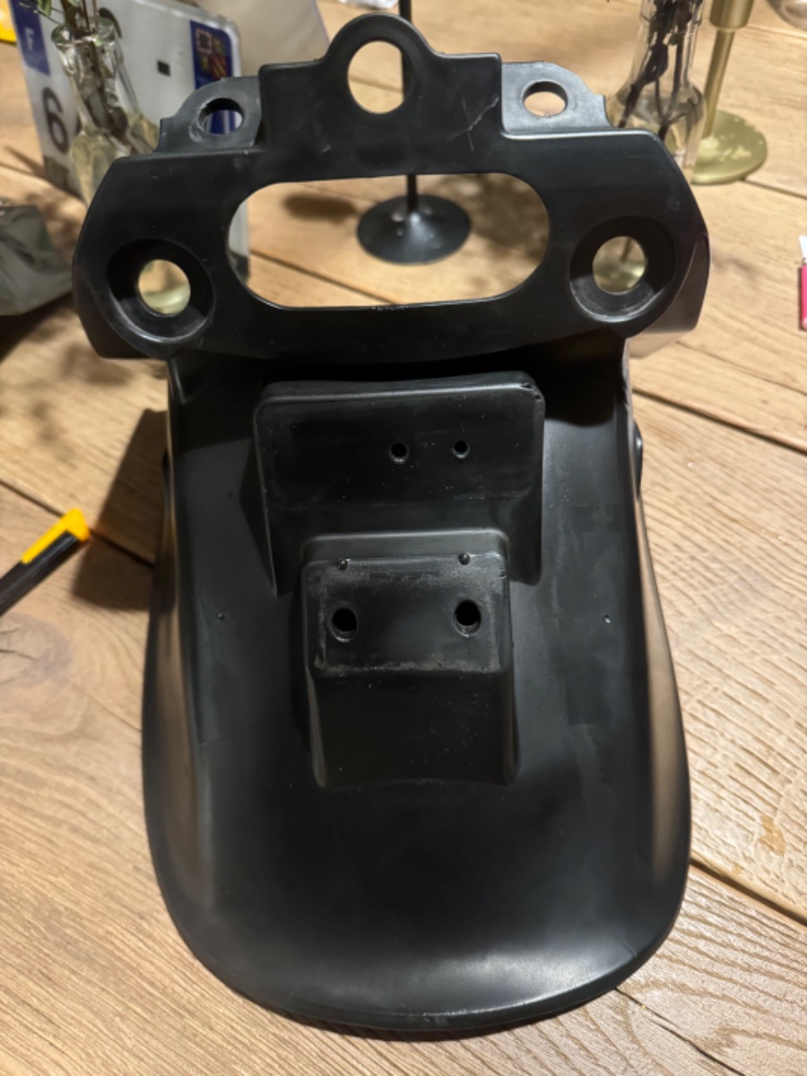

    Là c’est la bavette arrière, elle est très blanchie et le gars avait du y mettre sa vignette, y a un carré noir : je vais essayer sur un endroit discret avant tout. Merci pour ce retour bien cool. J’ai un GB en inox de Chappy, je me tate a dessiner une pièce qui correspondant à la copie parfaite (j’espère) de la partie haute de la bavette (sans la bavette) en l’ajustant pour y glisser ce GB comme papa dans maman…. mais avant je vais regarder si en terme de gabarit ca fait moche ou pas. Je me refuse totalement à découper la pièce d’origine, quand je modifie je garde toute la totale possibilité du retour en arrière: si je le fais et que ca rend bien, je mettre le fichier stl sur une plateforme du genre 3DCults… En parallèle je ferai une pièce pour le support de plaque (celui d’origine) afin qu’il se monte naturellement sur ce GB et avec le bon angle… si c’est faisable. ‚Ca en fait des « si »

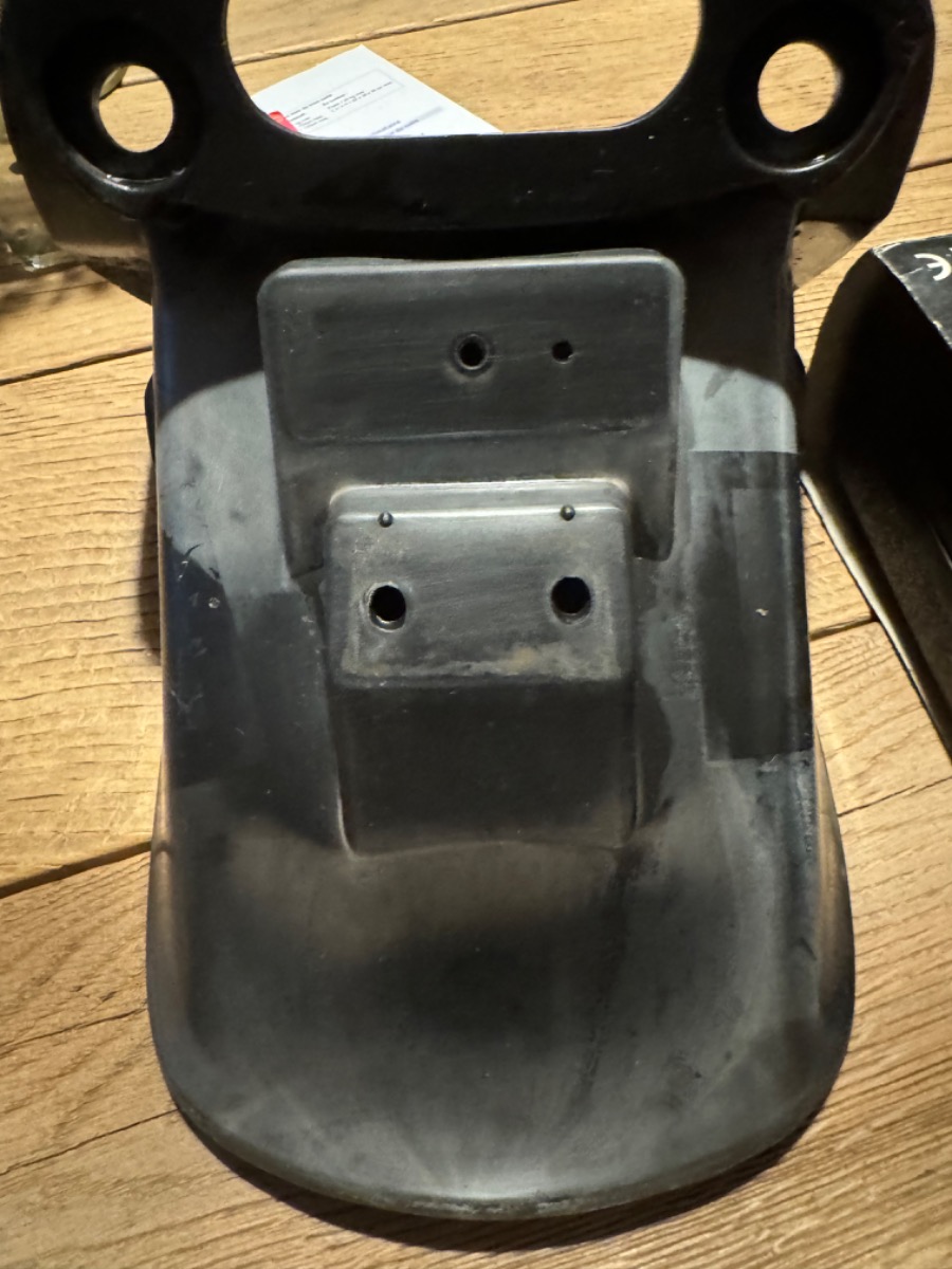

    Les deux videos montrent du PVC (chaise) et peut être une résine / fibre de verre (dans le stade) ou PVC… matériaux bien raides. Au pistolet thermique cela fera un spectre thermique moins large, en revanche un tel coup de feu sur du plastoque si mou, pas sur que ce soit idéal non plus: Voici en plus radical (je sais pas comment on met en prévisu une video fesse bouk ) => cliquer sur le lien pour voir la video (correspondant à l’image ci dessous) ‚https://fb.watch/qf9-bo7NxZ/
    #289328
    Hé hé ‚
    #289331
    C’est laquelle avant ?
    #289332
    Sans dec !!!
    #289333
    Au dƒócapeur thermique ou au lance-flamme ?
    #289334
    Au chalumeau
    #289336
    Avec lui Au final … je suis bleuffé… Juste un truc, au milieu (refroidit) j’ai passé le plastique avec du CIF et une éponge côté vert pour enlever quelques traces superficielles (il reste les grosse quand même) Perso , je valide ‚
