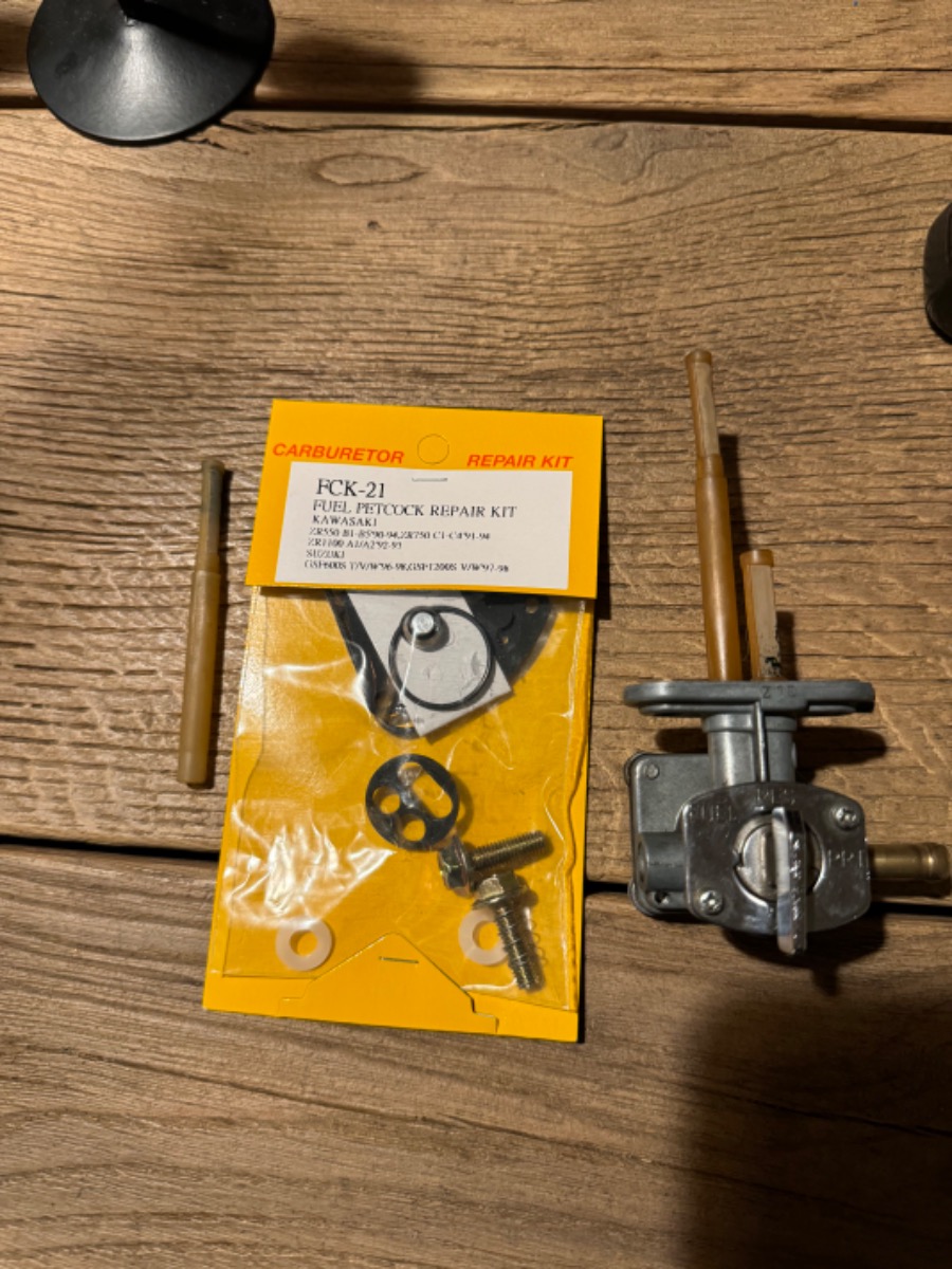

    Oui ça me donne la banane comme ce petit joint que je viens de recevoir il y avait un deuxième filtre qui se baladait dans le réservoir … il est hyper nickel (le réservoir), pas besoin de le restom

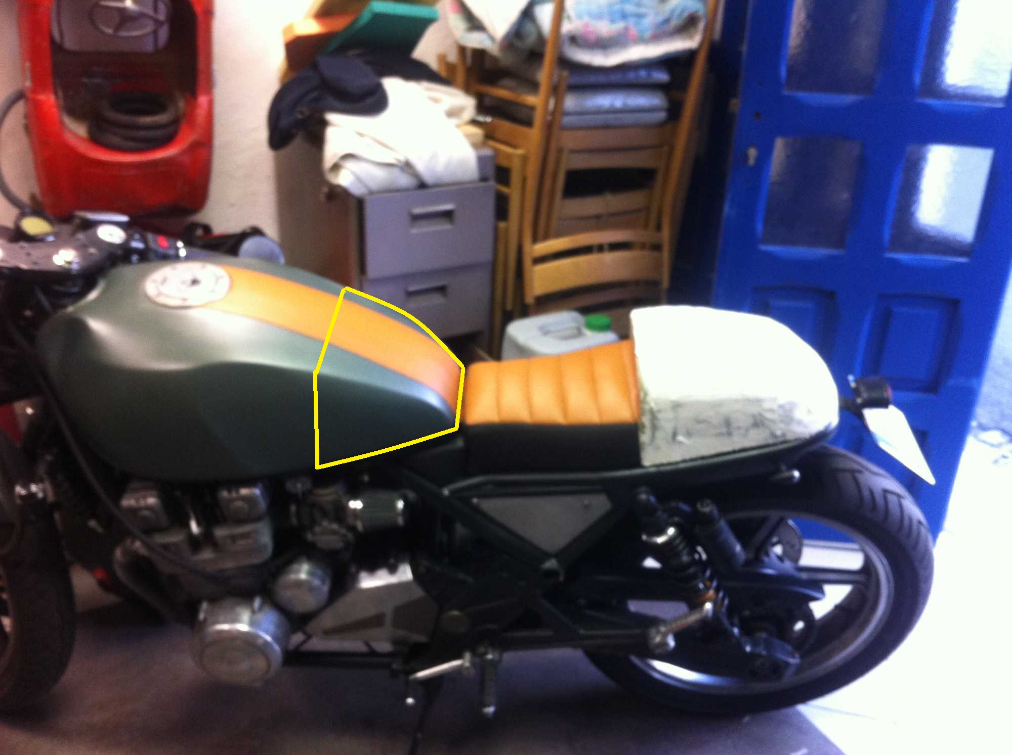

    #289186
    J’airais aimé, mais la peinture c’est une affaire de pro !!! Je fais tout dans un espace partagé (cf photo) et pour la peinture, ma cave (atelier) est petite et surtout l’environnement est très poussiéreux : je peux faire un truc mais ca sera pas très beau et la peinture manquera de profondeur à coup sur. Ne pas avoir assez d’espace c’est aussi une opportunité de faire des coulures ainsi que de créer des zones qui au contraire manqueront de matière : bref, du boulot de merde… bon, après il y a des gars aux mains d’or qui sauront se démerder Chez mes parents (gamin), je me demerdais franchement pas mal mais j’avais surtout beaucoup de place. (à l’époque je bricolais beaucoup de mobylettes : et peindre la grande surface d’un reservoir de zephyr vs un petit de mob c’est pas le meme exercice). Pour le restom, j’ai regardé avec ma caméra endo : le reservoir est dans un était neuf, le passer au restom est absolument inutile, d’autant la moto est stockée au même endroit que ma vespa plus vieille avec un reservoir métal qui n’a pas un pet de rouille.(depuis 18 ans dans ce garage…) Stockage sain (quand on peut) et usage régulier (au moins une fois par semaine), normalement le réservoir n’a rien à craindre: sauf si on roule à l’eau de mer mais pas moi Il est clair que si on laisse une becane avec 2 litres dedans pendant deux ans dans un sous sol humide ou la cabane au fond du jardin, le réservoir sera bien rongé ‚‚

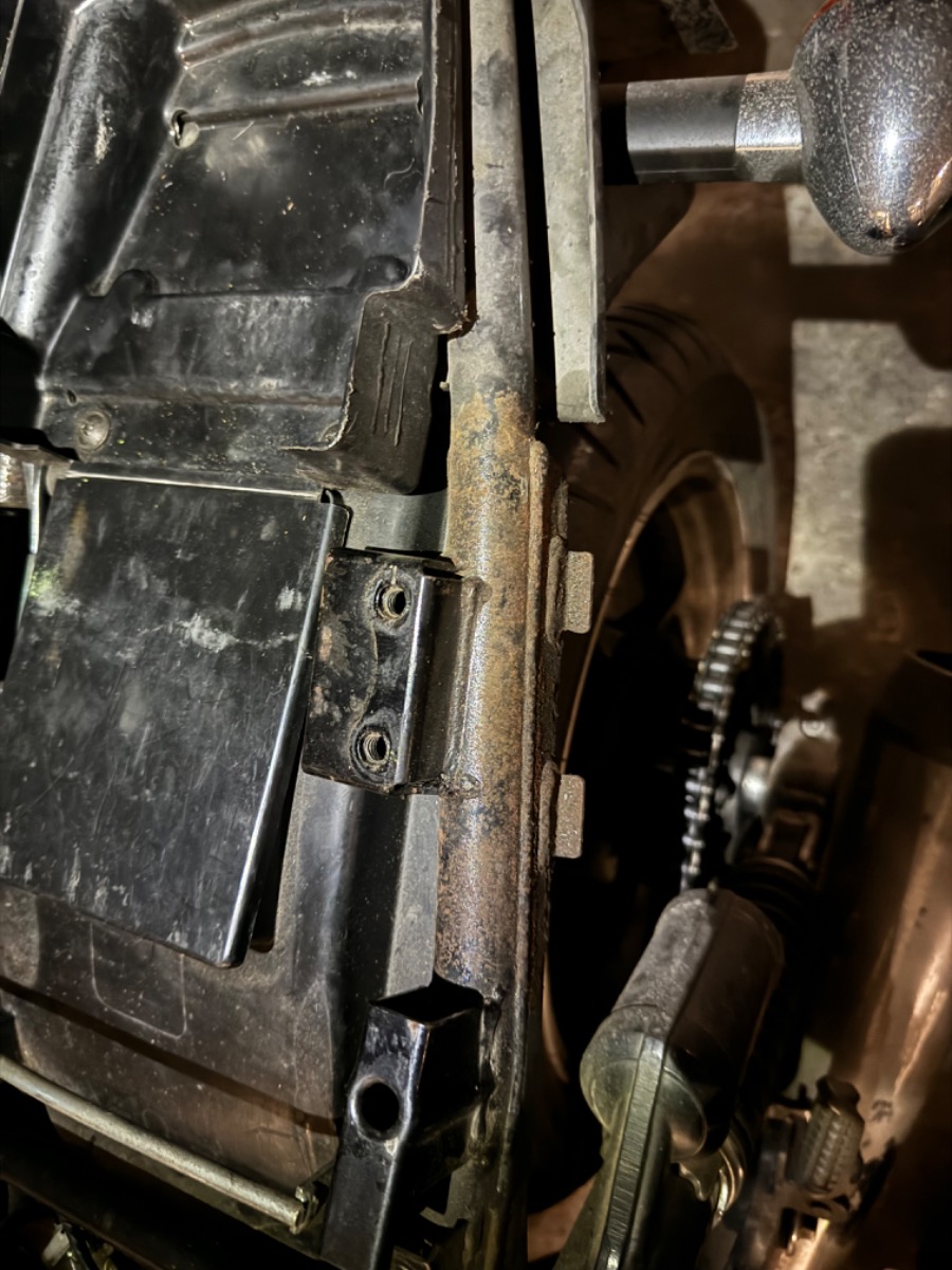

    En réponse à williamb (post 285480) ”Dommage de ne pas voir sa transformation de tes mains.. ”

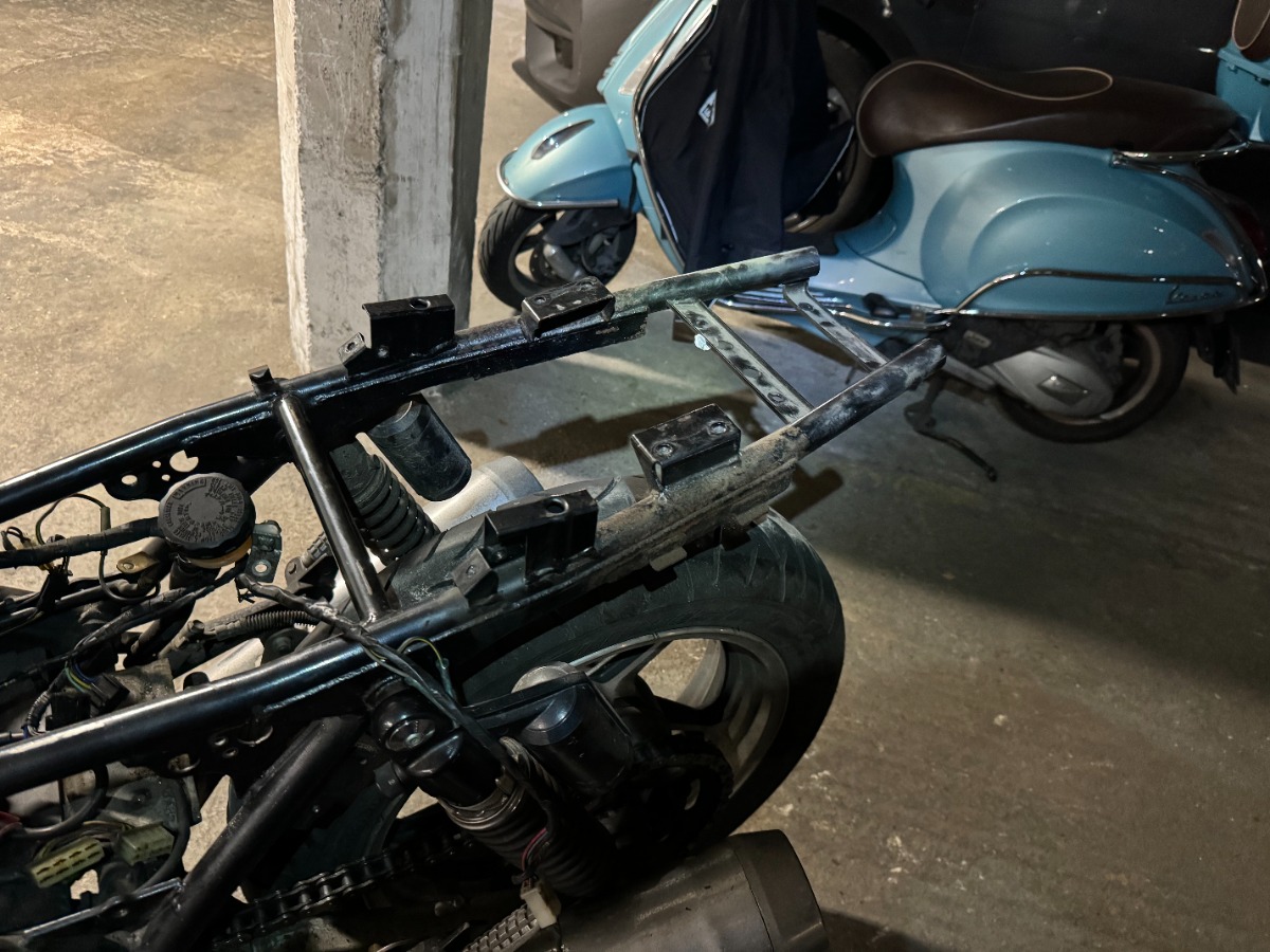

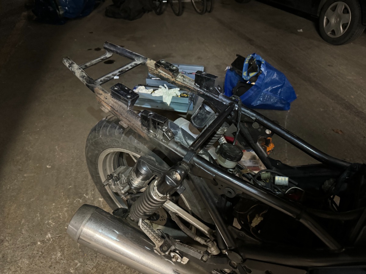

    La moto est toujours chez moi, je vais m’occuper de son berceau arrière (traitement + peinture) de mes mains=> polissage du feu, du futur parre chaine, rafraichissement du gb arrière ou gb inox que j’ai… on va voir ca… nettoyage au mieux du chassis et du bloc moteur qui est un peu deg (mais pas du tout gras), lustrage des pots… remplacement des durites avant par de la aviation que j’ai déjà. Je vais donc faire des truc s de mes mains.. ainsi que coller la déco adhesive que je vais recevoir : le carrosier va dépolir, après peinture le réservoir et la partie verte arrière au dessus du feu, je vais coller la déco et ensuite je lui ramène pour passer la dernière couche de verni. (donc déco sous le verni) => la première étape, je dois retourner le voir pour vérifier sur échantillon que le résultat me plait !!!‚

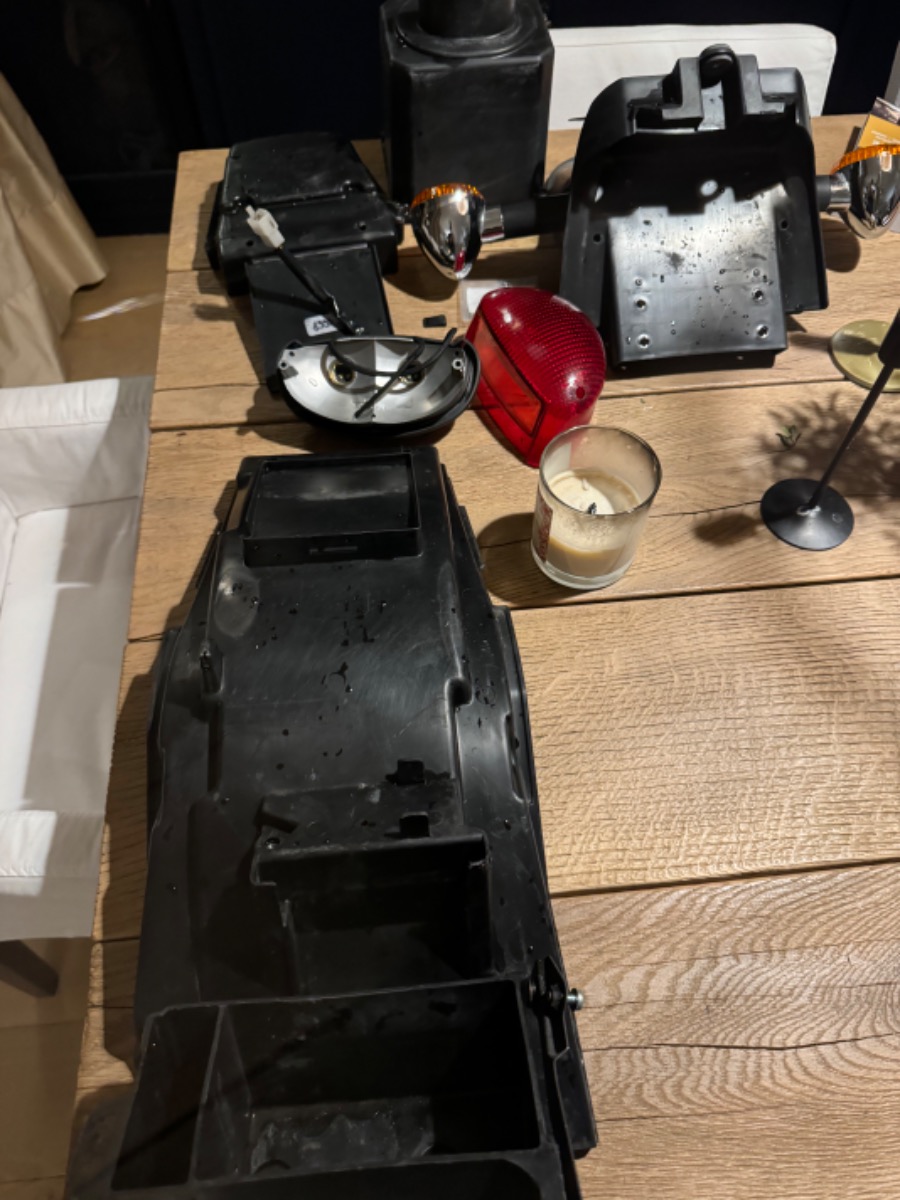

    #289243

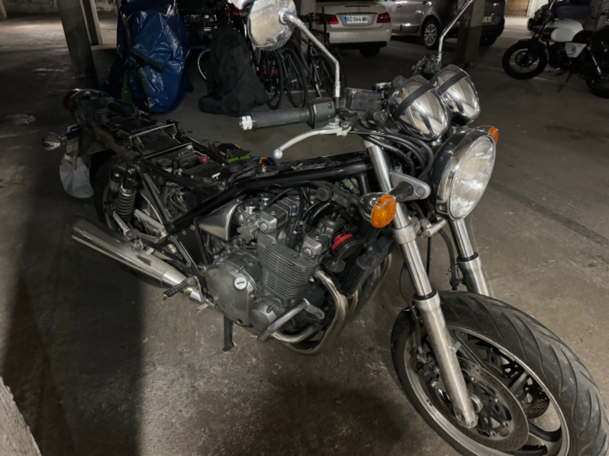

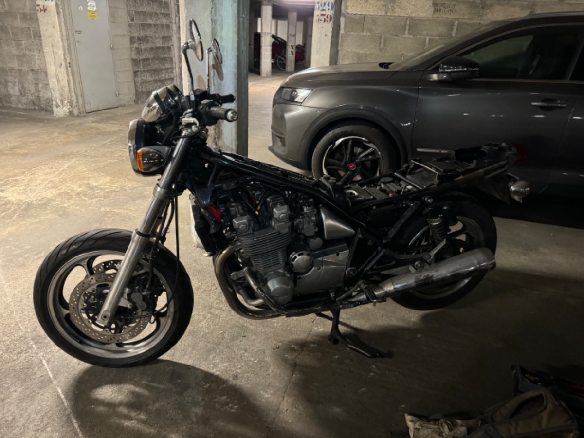

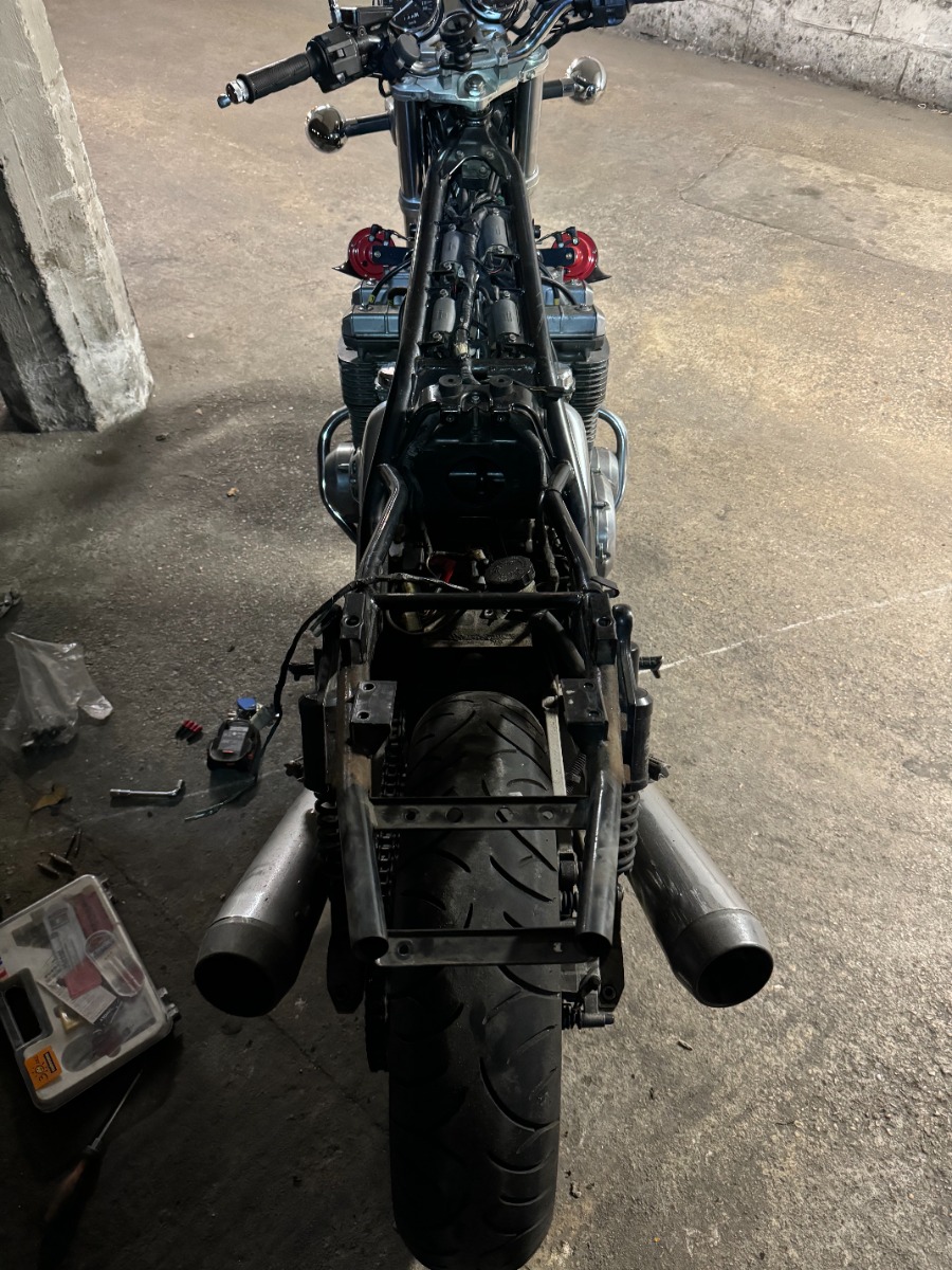

    Je l’ai démontée un peu plus… afin de lui refaire une beauté, pas juste nettoyer… Vues d’ensemble : …elles m’amusent mes trompettes rouges‚ On voit bien que ca vaut le coup de nettoyer et repasser une couche de propre : ‚
    #289244
    Elles paraissent fort déportées tes trompettes,*rouge*, mais ça doit être un effet d’ optique vu que le réservoir est déposé.
    #289245
    En réponse à bop (post 285545) ”Elles paraissent fort déportées tes trompettes,*rouge*, mais ça doit être un effet d’ optique vu que le réservoir est déposé.”
    Eh bien oui mais vraiment d’un rien, j’ai refait des pattes sur mesure, car le diamètre est le même , mais ormis les « sorties » il y a une légère sur épaisseur , un tout léger décalage permet de mieux les placer: avec le réservoir ça se voit moins mais le cote louboutin les rend plus visibles : pour le moment ça m’amuse. (Ça claxonne fort)

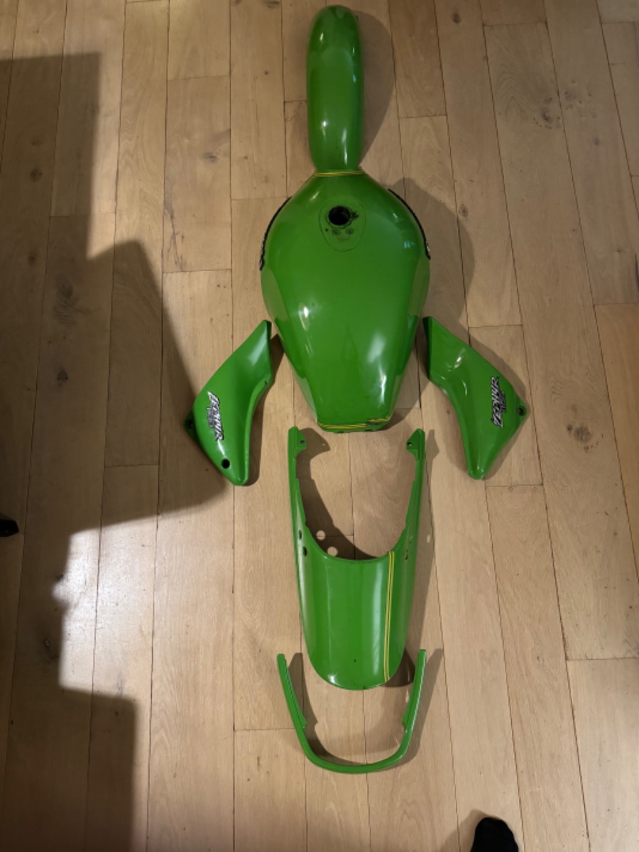

    #289284
    Hello ca y est les plastokeducu sont nettoyés… Il y a plein de pans bien visibles très blanchis ‚Quelqu’un a déjà tenté de rafraîchir les gros plastoques avec un décapeur thermique ou chalumeau ? J’ai du polytrol mais si ce plastique est adapté, la méthode consistant à mettre un coup de chaud est top Des retours ? ps: le feu rouge lui sera lustré, au chalumeau il deviendrait une flaque rouge
    #289290
    Perso jamais osé mettre une flamme (même si j’y avais pensé à un mmoment). Je ne suis pas sûr de l’état de sortie du plastique…
    #289291
    Je pense tenter dans un coin caché… mais je préfère avoir un retour d’expérience si il y en a
