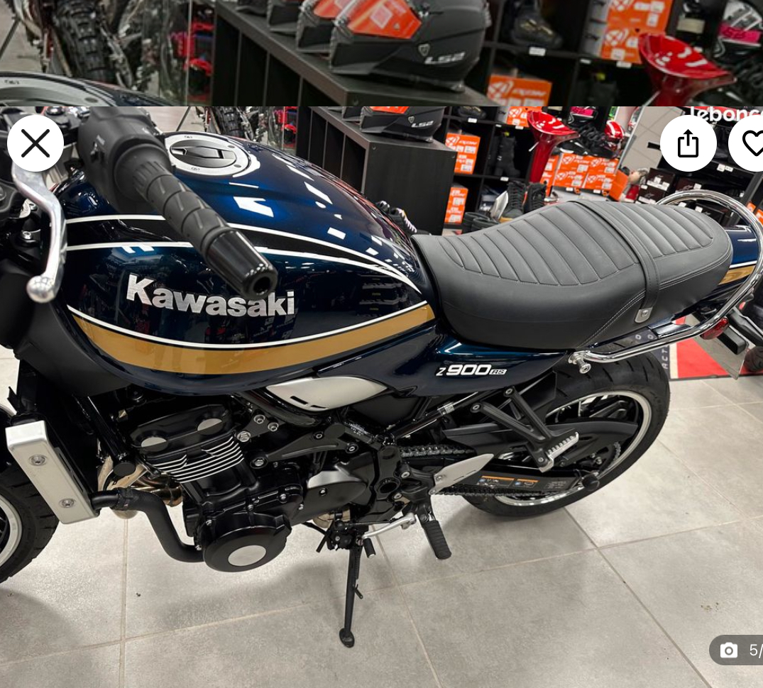

    Hello, j’ai besoin de vos lumières expertes car je trouve tout et n’importe quoi… Quelqu’un saurait me donner le code couleur de la 900rs de 2022 ( je crois )… ce bleu : ‚ ‚
    #288918
    Je trouve bleu candy référence : 25U ‚Ca correspond ?
    #288919
    le bleu de la z900 RS s’appelle candy tone blue. Ta référence correspond à candy imperial blue sur certains sites. Je n’arrive pas non plus à chopper le code du candy tone blue… Ce site ne te demande la réf mais se contente du modèle année et couleur candy tone blue : ‚https://www.rsbikepaint.com//fr-fr/colours.php#makeid=82&modelid=3492&prodyear=2022&colourscheme=41177
    #288921
    En réponse à Flam (post 285220) ”le bleu de la z900 RS s’appelle candy tone blue. Ta référence correspond à candy imperial blue sur certains sites. Je n’arrive pas non plus à chopper le code du candy tone blue… Ce site ne te demande la réf mais se contente du modèle année et couleur candy tone blue : ‚https://www.rsbikepaint.com//fr-fr/colours.php#makeid=82&modelid=3492&prodyear=2022&colourscheme=41177”
    Thanks
    #288961
    Et voilààààà:Candy Tone Blue / 68R
    #288968
    Très joli bleu ! Si tu aurais poussé le bouchon du puriste un peu plus loin, je suis sûr que le Candy Atlantic Blue (FC) originel des Zephyr te plairait ! (c’est les plus belles)
    #288972
    Oui, très joli aussi, j’ai envie d’un chouille plus sombre, l’histoire qu’on voit mieux la poussiere
