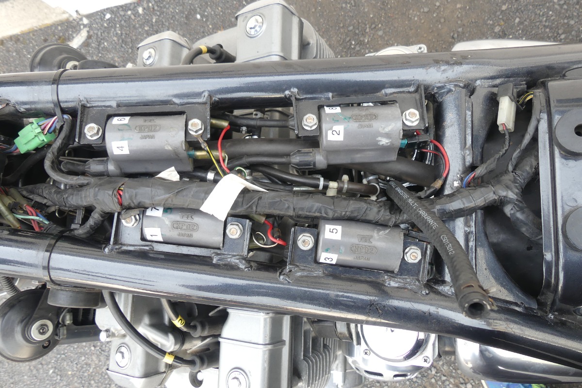

    Pour le traitement restom, tu peux le faire dès lors que tu as à peu près 20 degrés dans ta pièce Rien de difficile, il y a des sujets là dessus Pour le cheminement des cà¢bles, c’est Tchernobyl pas que sur la tienne Il n’y a à ma connaissance pas vraiment de schéma Tu dois respecter certaines règles Priorité aux gaines des cà¢bles, tout le reste doit s’accomoder d’un passage non contraint des ces gaines, donc, tu vires bobines, cà¢bles HT et tuyauteries En deux, tu remets les durites qui vont de la boite à air vers l’avant En trois, tu rebranches les durites qui viennent des carbus En quatre, tu branches tes cà¢bles HT et tes bobines (dans le bon ordre) Tout ça doit coexister sans frottements ni contraintes, il faut rester zen, d’autant que le faisceau électrique est toujours là où on ne voudrait pas qu’il soit Si je peux, je fais une photo de la mienne, mais pas sûr, à moins que j’en trouve une
    #288017
    Si ça peut donner une idée Au moins, avec cette photo, tu as les bobines et de bouts de durites, de cà¢bles et de faisceau qui apparaissent ‚
    #288018

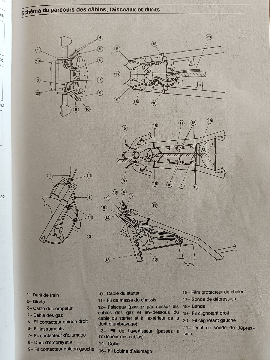

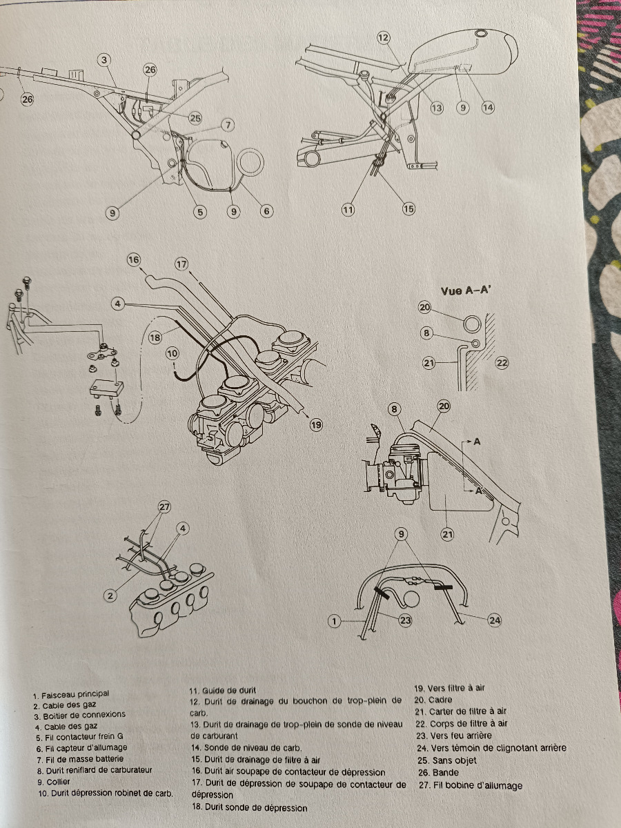

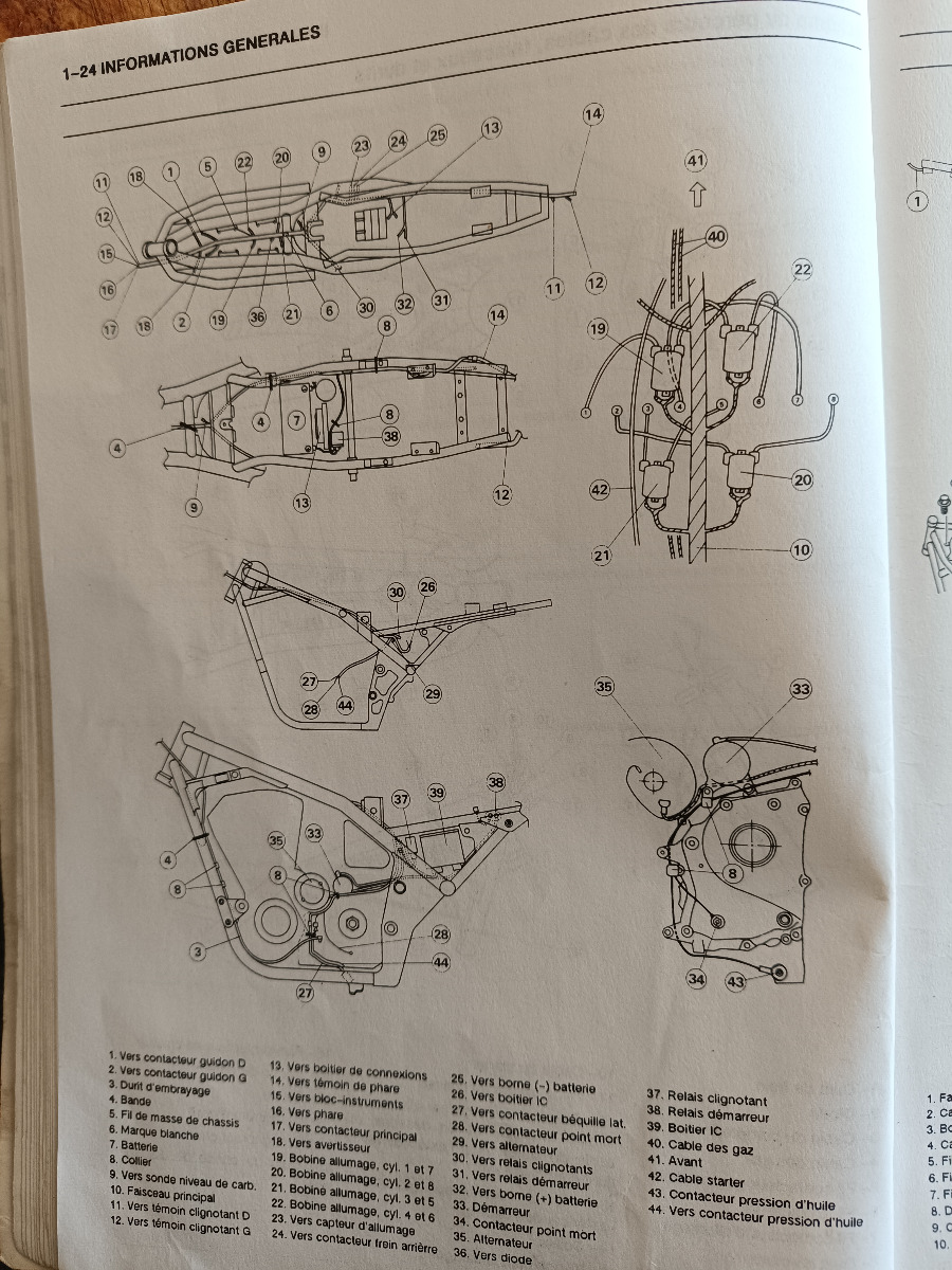

    Pas facile a suivre sur plan , mais ça peut aider quand même
    #288022
    Canon, j’ai moins de détails sur mon doc anglais… en theorie les 3 passent sur la gauche : il faut dire que les deux gaz, si on les fait passer à droite ils sont alors directement contraints… Ce qu’on voit pas c’est si les cables des gaz passent tout de suite à gauche du cadre (donc devant le passage de fourche) ou à droite puis passe à gauche après (donc passe derriere le passage de fourche)… ce qui me semble moins plausible car cela ferait une gross coudure : et pourtant ca semble etre le cas => a voir en pratique. ‚Merci
    #288023
    A mon avis non . Les deux gaz passent à droite de la colonne ( vue sens de la marche) et le starter passe à gauche .
    #288024
    Les cà¢bles de moto et les faisceaux, sauf exception, ne contournent jamais la colonne de direction pour ne pas être étirés , mais contournent le tube de fourche du côté où ils aboutissent pour ne pas risquer d’être pincés ‚Il existe des guides qui accouplent les deux gaines de tirage et de retour
