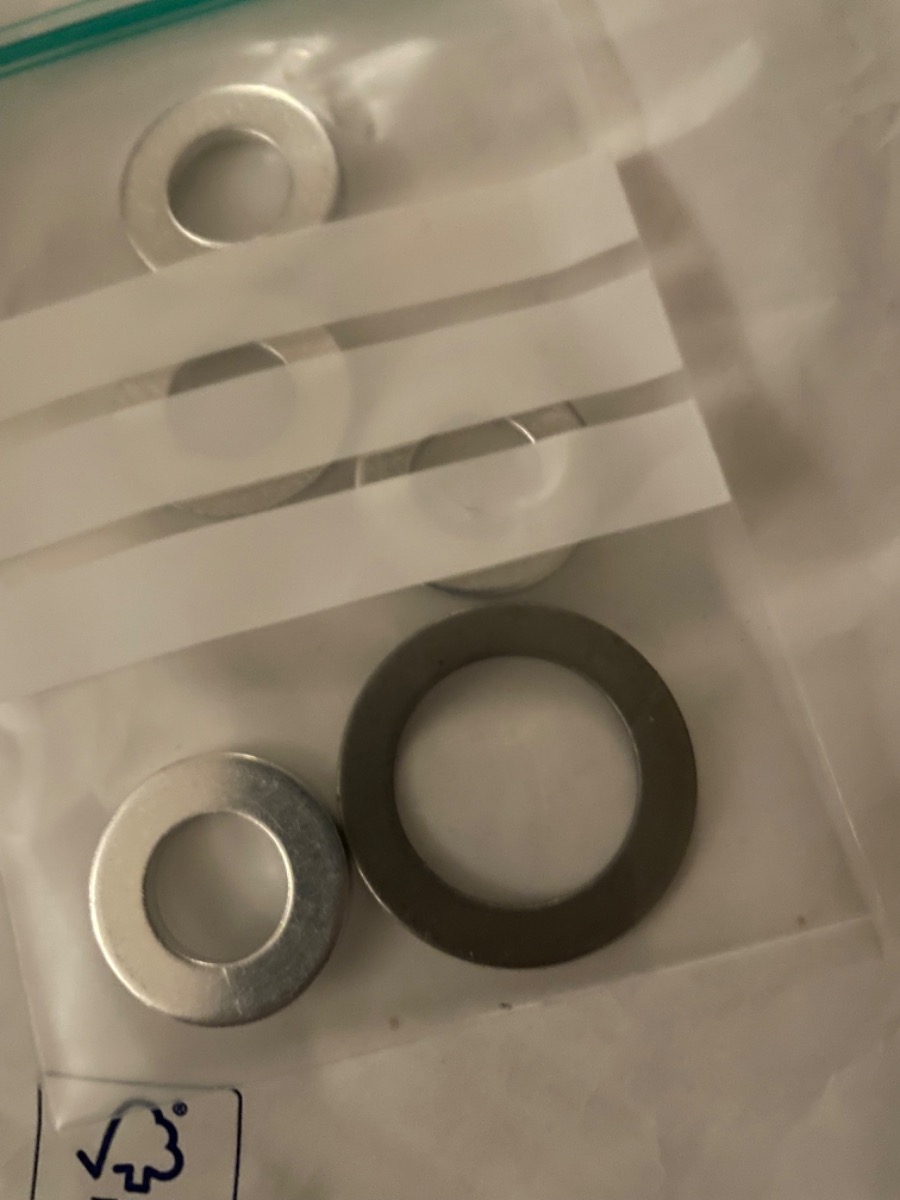

    Oui, j’ai suivi les (tes) recos dans un fil qui en parle. mais j’ai clairement merdé en en mettant trop … vive la seringue !!! J’ai ça, je les utilise pour remplir les carter de vespas… donc cette fois ça sera pour vider
    #288003
    Avais-tu bien vidangé les deux carters ?
    #288004
    Oui tout ! Les deux vis de purge et le filtre et remis la rondelle d’origine sous le filtre …
    #288005
    Si tu vois le niveau dans le hublot, c’est bon Le carter principal a une grosse capacité, il n’y aura pas de surpression et l’huile en trop s’évacuera par la mise à l’air libre de la boite J’espère qu’elle n’est pas bouchée et bien raccordée à la boite à air Mais si tu ne vois pas le niveau, alors, oui, il faut enlever de l’huile Si tu n’as pas de seringue, tu peux le faire softement en dévissant lentement le couvercle du filtre, ce sera très dosable, bien plus qu’un bouchon qui risque de t’échapper Le risque de ne plus voir le niveau, c’est si de l’essence se mélange à l’huile. Avec un embrayage complètement sec, il est possible qu’il faille verser plus de 4,1 litres, l’essentiel est de voir le niveau dans le hublot, moto droite et moteur « reposé »
