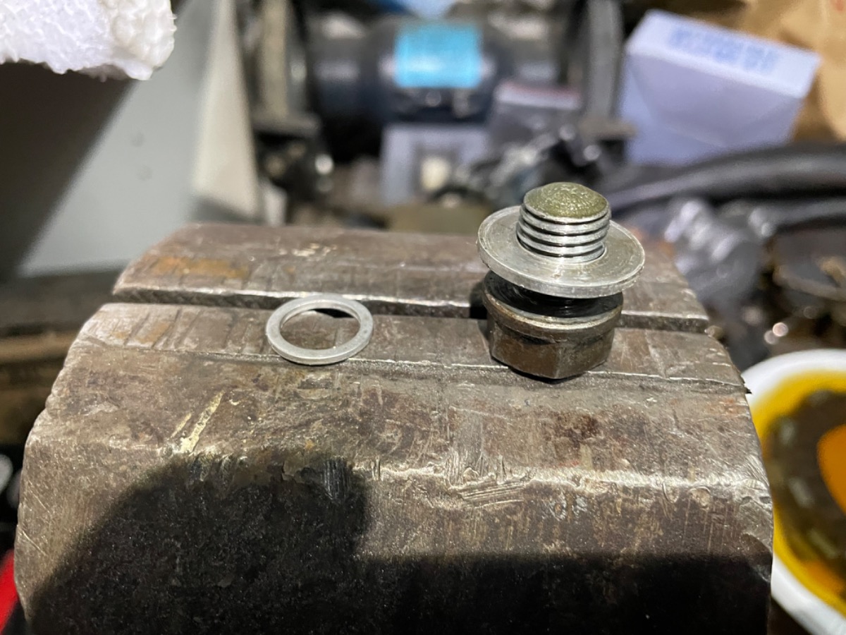

    Je viens de la vider… Jus très noir et surtout treeess liquide !!! je pense qu’elle est pas adaptée en plus d’être vieille: quand on achete d’occasion à un particulier qui semble connaître : ne pas le croire !!!

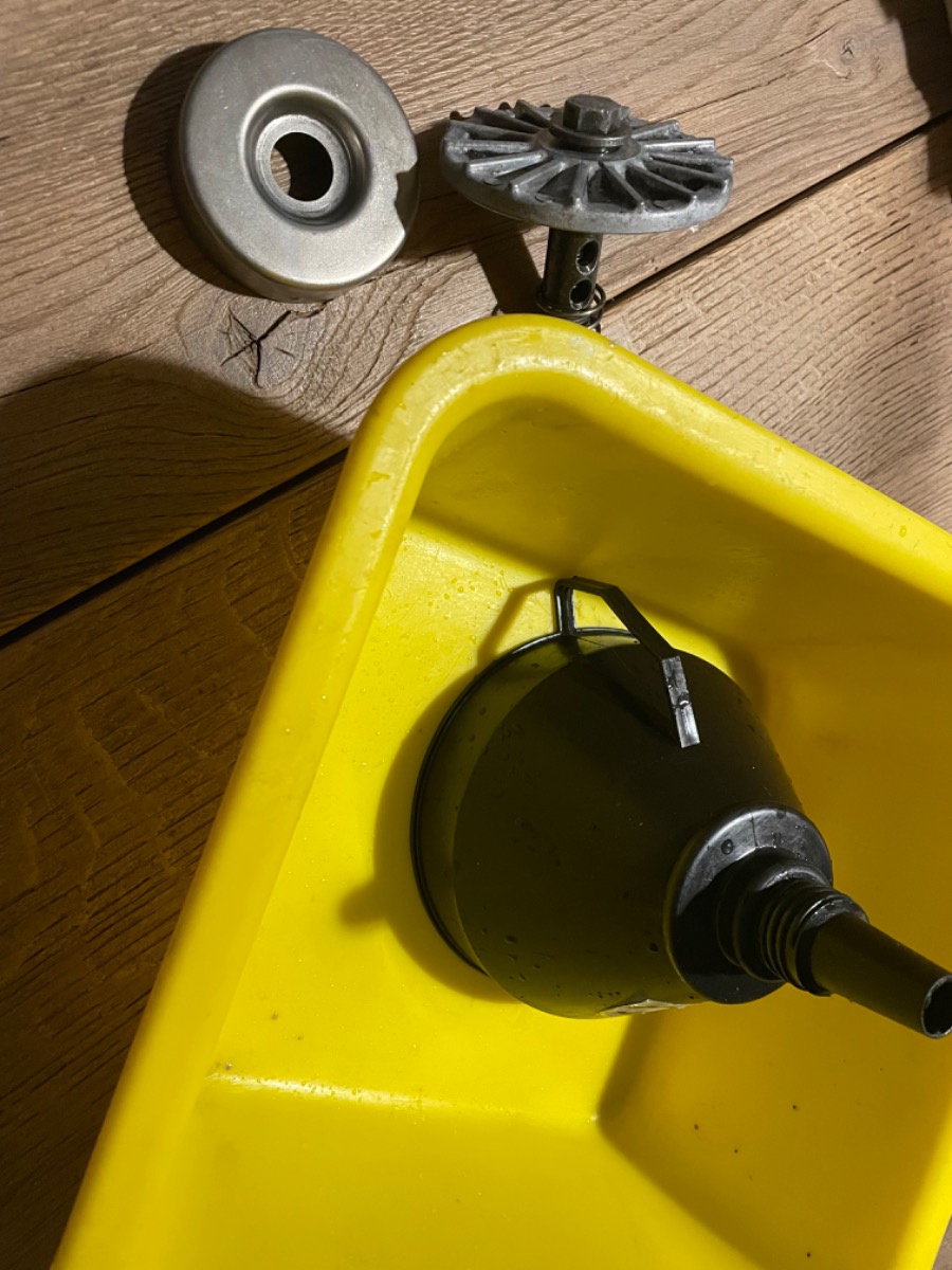

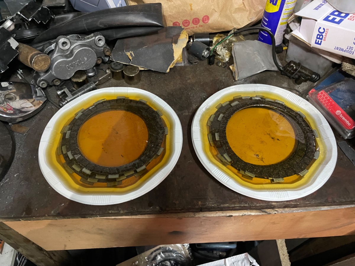

    Bon ben les disques … ils baignent… pour éviter les mauvaises surprises … Les joints que j’ai reçu de wemoto ne sont pas pareil mais ça devrait aller, je refuse de monter des vieux joints Bassine et entonnoir nettoyés… ainsi que le support de filtre: si j’ai bien compris je dois vérifier que la bille n’est pas bloquée… Cette bassine, je l’utilise depuis gamin quand je bricolais vélos et mobylettes… pour y ranger des pièces le temps du démontage ou pour récurer … ma bassine collector. ‚ah oui j’ai deux caves : une cave normale et l’autre un atelier… qu’il faut que je range…

    à noter que la rondelle entre le ressort et le filtre à huile manque à l’appel !!! ‚Je vais regarder dans mon bordel à trouver une rondelle qui se loge dans le cul du filtre et passe sur le tube.

    En réponse à Guigui37 (post 284125) ”à noter que la rondelle entre le ressort et le filtre à huile manque à l’appel !!! ‚Je vais regarder dans mon bordel à trouver une rondelle qui se loge dans le cul du filtre et passe sur le tube.”
    Mauvaise idée Cette rondelle est très particulière Elle n’est pas chère. Prends là chez Kawa
    #287826
    Merde … ça fait ch…, elle a quoi de spécial ??? Je ne vois pas ce que sa fonction a de spécial à part éviter que le ressort se plante dans le caoutchouc du filtre . Mais à plus de 2 euros la bête elle doit en effet être particulière … mais j’aimerai savoir ce qu’elle apporte fonctionnellement en plus de pas bouffer le caoutchouc. Franchement, c’est un sagouin le gars à qui j’ai pris cette bécane… ‚Sans aller dans cet excès, mon Ciao qui poussait très fort, je démontais le moteur tous les deux mois pour vérifier que tout allait bien et le nettoyer (oui c’est con)… bon on me l’a chourré. Mais il n’empêche que je suis un gros maniaque et ce genre de cumul de blairitude me gave !!! (Je parle du vendeur)
    #287827
    Elle est très fine et a la forme exacte du joint Elle est souvent collée au filtre quand on le dépose et part avec lui à la poubelle Il est très important de réaliser un empilage précis du système de filtration, et cette rondelle est un élément incontournable
    #287829
    Eh bien elle n’est pas la… j’ai revérifié… Dimensions : 20,5x30x1 … rien d’incontournable => rondelle il y aura
    #287831
    En réponse à Guigui37 (post 284127) ”Merde … ça fait ch…, elle a quoi de spécial ??? Je ne vois pas ce que sa fonction a de spécial à part éviter que le ressort se plante dans le caoutchouc du filtre . Mais à plus de 2 euros la bête elle doit en effet être particulière … mais j’aimerai savoir ce qu’elle apporte fonctionnellement en plus de pas bouffer le caoutchouc. Franchement, c’est un sagouin le gars à qui j’ai pris cette bécane… ‚Sans aller dans cet excès, mon Ciao qui poussait très fort, je démontais le moteur tous les deux mois pour vérifier que tout allait bien et le nettoyer (oui c’est con)… bon on me l’a chourré. Mais il n’empêche que je suis un gros maniaque et ce genre de cumul de blairitude me gave !!! (Je parle du vendeur)”
    Pour moi l’épaisseur n’a pas grande importance étant donné le ressort. Par contre il se peut que le vendeur soit ou ait pu faire parti du forum donc évites les remarques négatives.
    #287832
    ExcellenteS remarqueS
    #287833
    En réponse à fabrice68 (post 284132) ” En réponse à Guigui37 (post 284127) ”Merde … ça fait ch…, elle a quoi de spécial ??? Je ne vois pas ce que sa fonction a de spécial à part éviter que le ressort se plante dans le caoutchouc du filtre . Mais à plus de 2 euros la bête elle doit en effet être particulière … mais j’aimerai savoir ce qu’elle apporte fonctionnellement en plus de pas bouffer le caoutchouc. Franchement, c’est un sagouin le gars à qui j’ai pris cette bécane… ‚Sans aller dans cet excès, mon Ciao qui poussait très fort, je démontais le moteur tous les deux mois pour vérifier que tout allait bien et le nettoyer (oui c’est con)… bon on me l’a chourré. Mais il n’empêche que je suis un gros maniaque et ce genre de cumul de blairitude me gave !!! (Je parle du vendeur)”
    Pour moi l’épaisseur n’a pas grande importance étant donné le ressort. Par contre il se peut que le vendeur soit ou ait pu faire parti du forum donc évites les remarques négatives.‚”[/i]
    àâdit Admin : pas d’insultes sur notre forum‚ je n ‘ai insulté personne je n ‘ai fait que reprendre les propos de notre ami guigui
    #287834
    Plus cette rondelle est fine, moins le ressort est compressé. En cas de filtration bouchée, l’huile est contrainte à passer par ce ressort. Le débit maxi d’huile est donc lié à la compression du ressort. En fin, c’est comme ça que je le comprends. ‚
    #287835
    Je viens de supprimer une insulte. Notre forum doit rester respectueux. Je vous invite à relire notre charte et à faire preuve de compassion envers ceux qui commettent des erreurs. On échange en convivialité
    #287836
    Pour revenir sur la fonction de cette rondelle, elle est là pour maintenir le joint du filtre en position. Sans cette rondelle, il y a de fortes chances de retrouver le joint à l’intérieur du filtre. Dans ce cas, l’huile qui passe directement par le trou du filtre n’est donc pas filtrée et il y a fort à parier que très peu d’huile passe par le filtre
    #287837
    En réponse à ZephO (post 284137) ”Pour revenir sur la fonction de cette rondelle, elle est là pour maintenir le joint du filtre en position. Sans cette rondelle, il y a de fortes chances de retrouver le joint à l’intérieur du filtre. Dans ce cas, l’huile qui passe directement par le trou du filtre n’est donc pas filtrée et il y a fort à parier que très peu d’huile passe par le filtre”
    Oui ca me parait tout à fait être ca !!! En revanche, je pense que l’épaisseur (dans une certaine mesure bien sûr) ne compte que peu car le caoutchouc du joint est déjà une valeur assez vaiable en fonction de son epaisseur et de sa souplesse. Comme de toute facon je suis pas pressé, j’ai pris acte et vais prendre la rondelle d’origine… le carter sera bien égouté d’ici là PS: il est un fait que quand on achète une bécane « prête à rouler » et qu’on enchaine les décourvertes peu flateuses, ca énerve et j’étais énervé : mea culpa.
