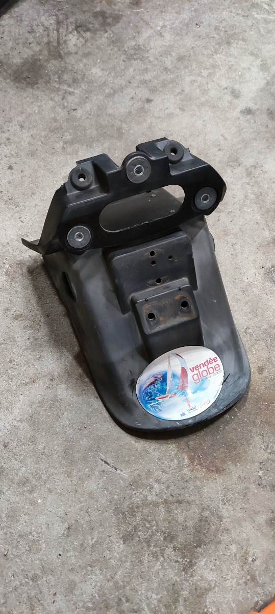

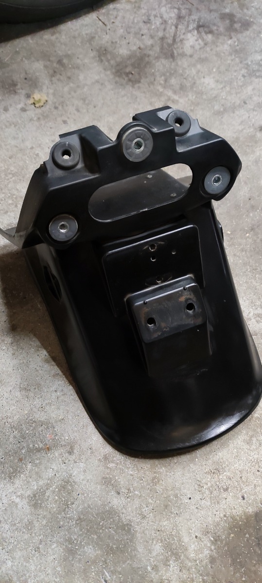

    Quel est ta méthode pour rendre une belle jeunesse à ton plastique noir ? (ça en jette !! )
    #286431
    Un coup de décapeur thermique ou du WD 40 mais ça reste moins longtemps !!

    Le truc c’est que le ralenti n’est pas constamment a 1200rpm, si je démarre a chaud, elle est bien a 1000rpm, si je mets un petit coup de gaz, elle ne redescend pas sous les 1200. Zéro tension sur les cà¢bles, les palonniers appuient sur la vis de réglage de ralenti … jusqu’à un certain point. Après ça y’a quelque chose qui empêche les papillons de se fermer plus mais je ne vois rien. Je sens que la rampe va devoir sortir pour que je l’inspecte mieux. ‚Sinon pour les plastiques trop blanchis impossible de leur redonner un noir acceptable sans faire fondre la couche de plastique brûlée par les UV, donc un coup de décapeur partout, et après des produits pour plastique. La j’ai mis du Meguiars Ultimate Black parce que j’en ai encore, mais le polytrol c’est mieux et le top ce sont des céramiques liquide, ça a l’avantage de protéger contre les UV et du coup de mieux résister dans le temps. Mais j’ai oublié le nom du produit par contre

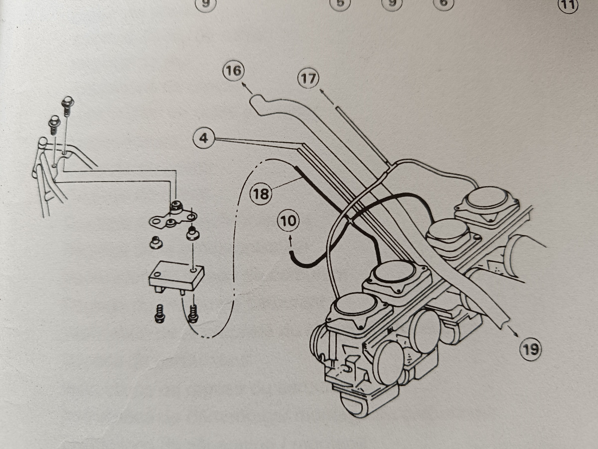

    Bon j’ai avancé sur le sujet. J’ai vérifié les prises d’air, et retouché la synchro. Je suis arrivé à un réglage correct, ralenti a 1000 rpm, possible de descendre plus bas et ralenti qui retombe bien. je rebranche tout comme il faut je démarre pour vérifier, et la je me retrouve avec une moto qui ne tient pas le ralenti, obligé de remonter pour que ça tienne et du coup le régime moteur a du mal a redescendre après un coup de gaz. La seule différence par rapport à avant c’est que j’ai touché les durites de dépression. Donc je débranche et je bouche. Et la c’est mieux. Donc j’imagine que quelque part dans le bazar de durites de dépression et boîtier associé, il y a une fuite. ‚A court terme je vais boucher les dépression sur les carbus. Mais a long terme j’ai besoin de savoir à quoi ça sert pour juger si je laisse boucher ou non. J’ai tendance à penser que les ingé ne font pas les choses par hasard alors si quelqu’un a la réponse
    #286573
    Si tu parles bien des durites de dépression branchées sur les tétines de dépression des carbus , il faut respecter le branchement comme indiqué sur le manuel d’atelier .
    #286574
    Le point essentiel du circuit de durites de dépression, c’est qu’il soit strictement étanche et sans pincement.
    #286583
    J’ai rebranché comme c’était quand j’ai démonté (enfin il me semble) et tu fais bien de me montrer ce schéma, c’est pas comme ça que j’ai rebranché. Quand j’ai 5 minutes je rebranche ça comme il faut et j’essaye, merci !
    #286586
    Profites en pour tester tes durites ‚il suffit d’une petite prise d’air et ça ne marche plus
