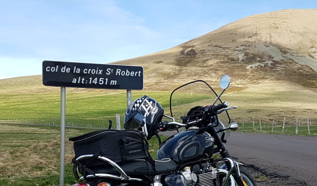

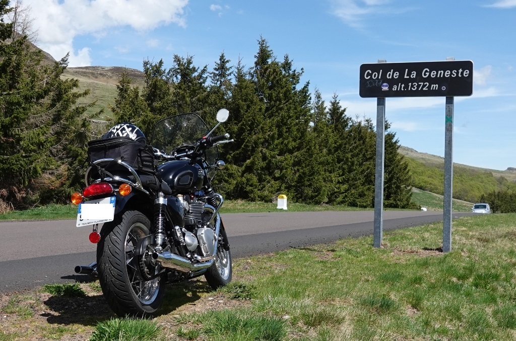

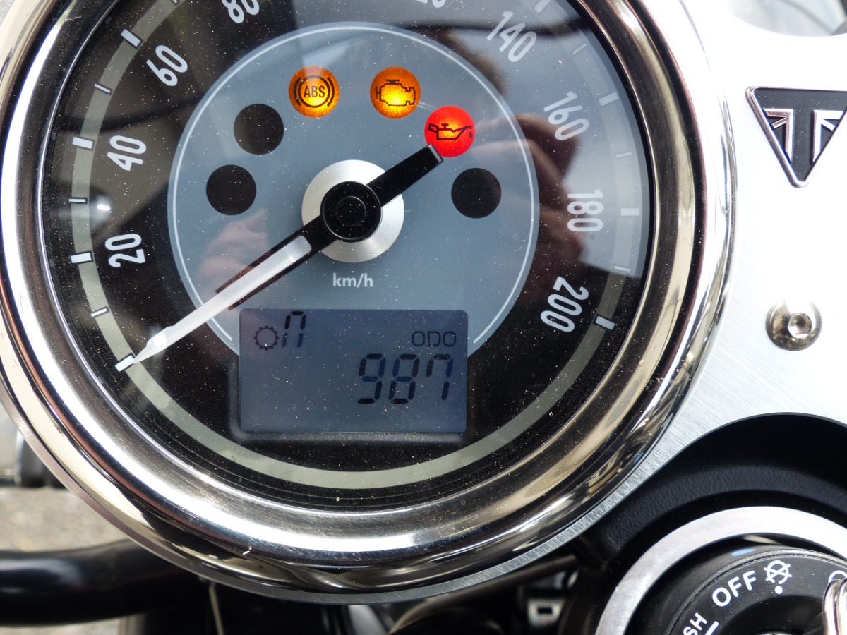

6 mai 2023 à 19h27 #280147Révision le 10 mai, avec 1000 bornes au compteur Ce matin, seulement 784 bornes au compteur J’ai donc été contraint de passer une partie de la journée à combler le déficit Après une petite halte au Guéry pour constater qu’il reste un peu de neige sur les pentes du Sancy,
passage de quelques hauts cols du massif
6 mai 2023 à 19h34 #280149Résultat, c’est pas trop mal, d’autant que la concession est à 11 km, suffira que je fasse quelques tours de ronds-points en plus pour arriver aux 1000 ‚

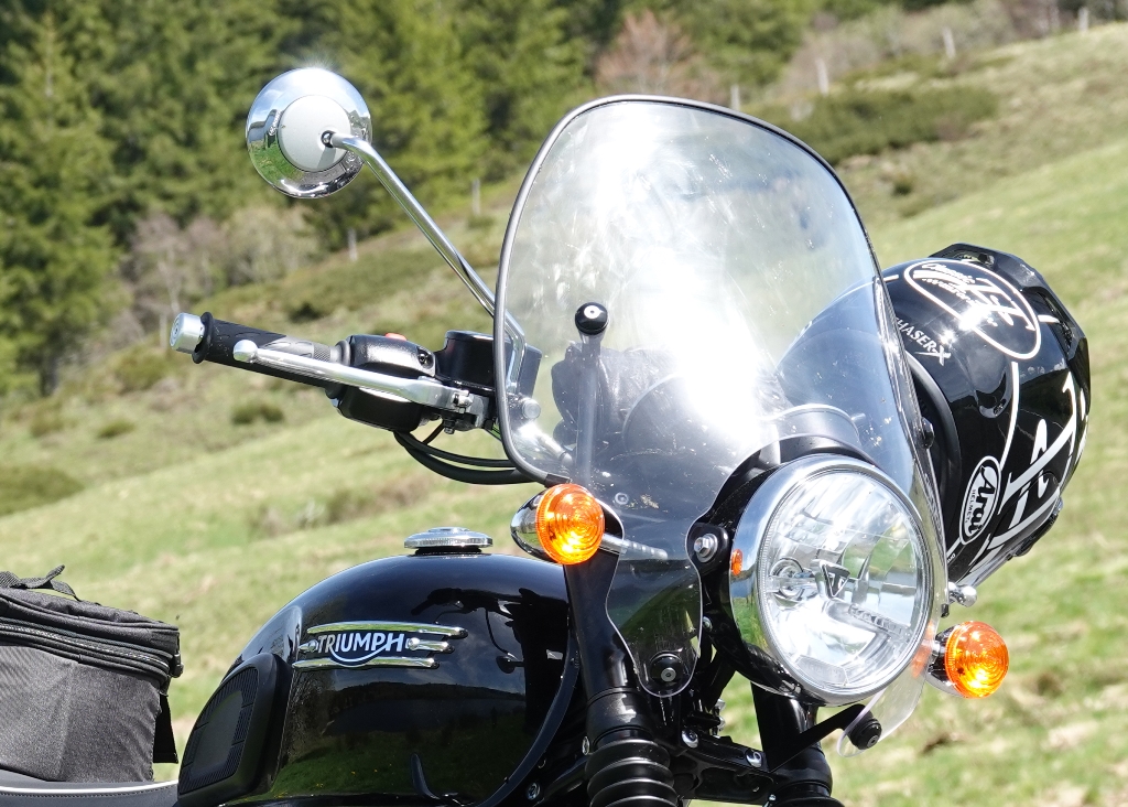

7 mai 2023 à 12h08 #280184Sur cette photo, on voit bien la bulle très enveloppante et ses points de fixation indestructibles‚ Même chez BeuMeuh, y font pô mieux

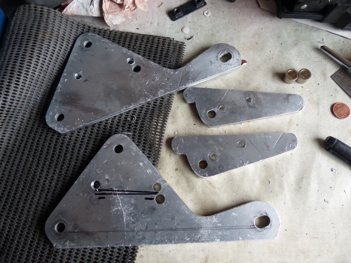

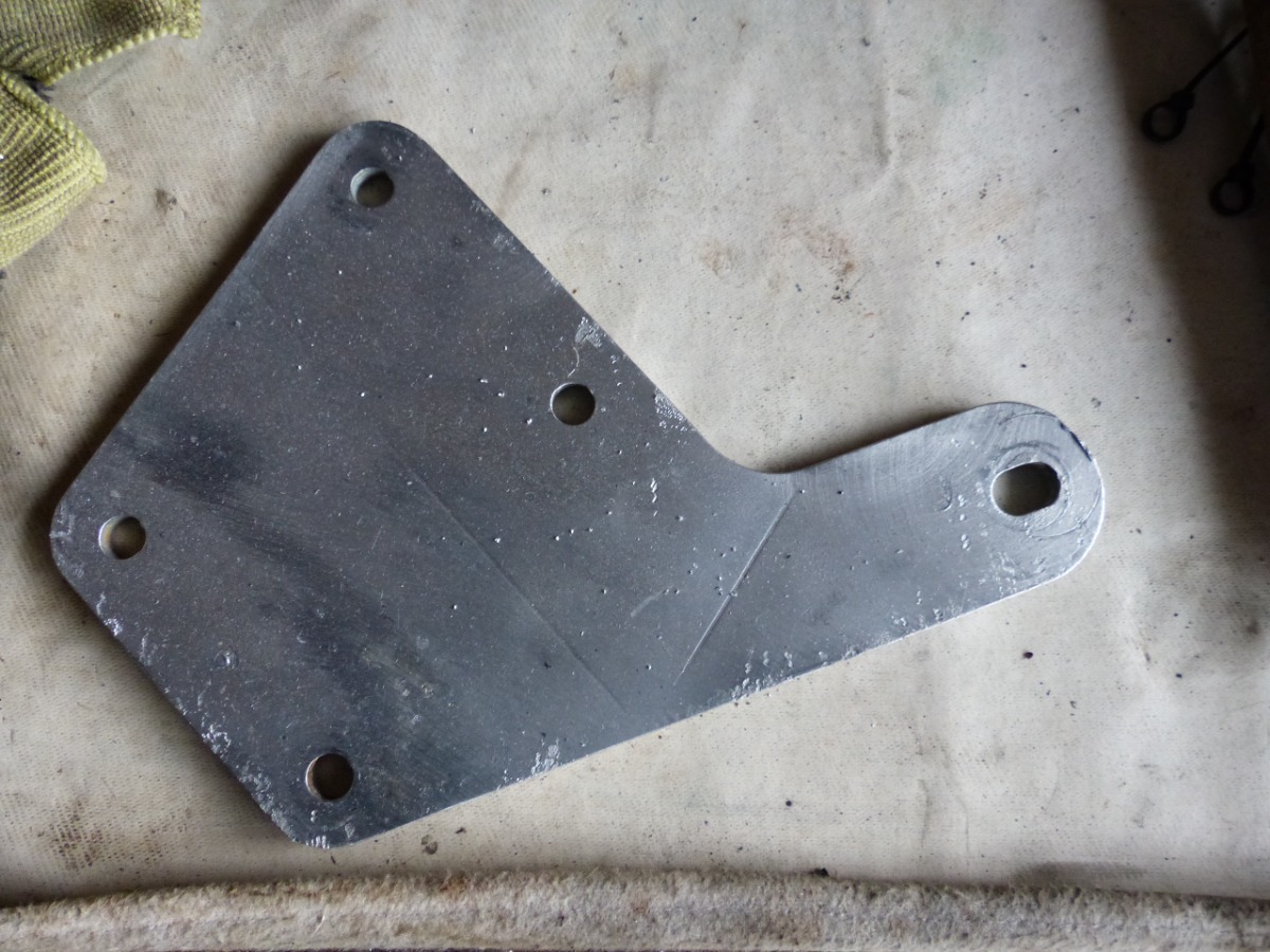

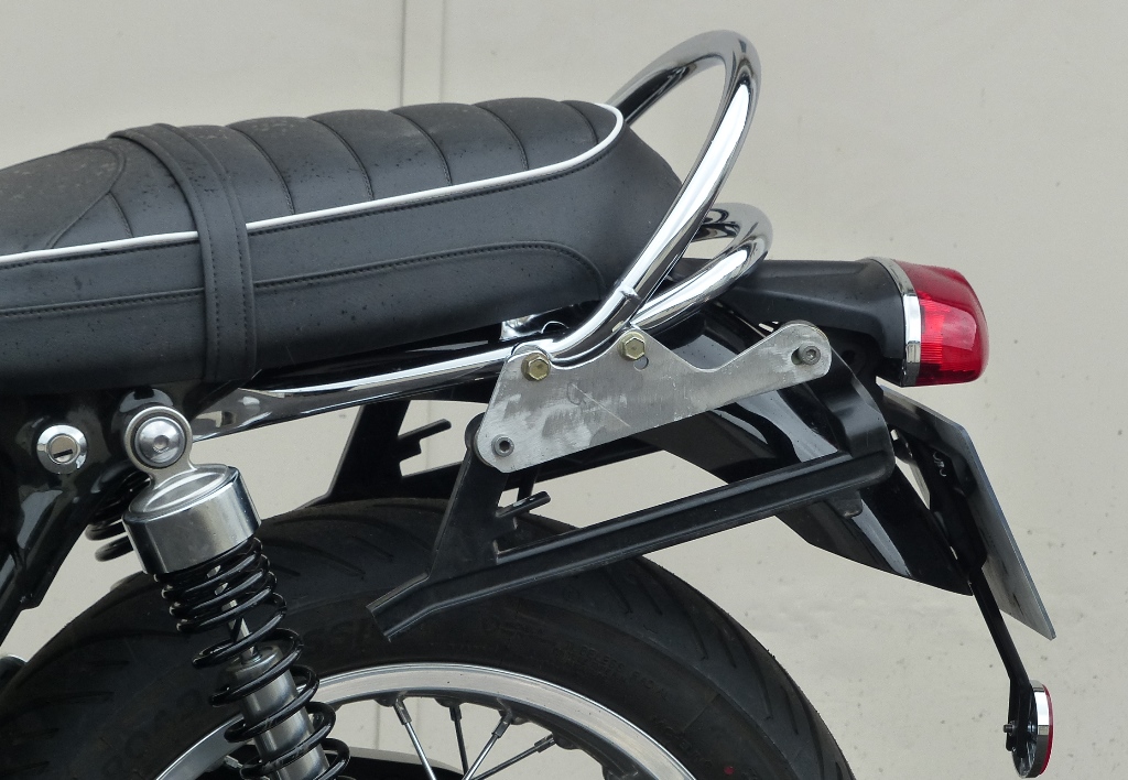

7 mai 2023 à 17h32 #280193Il y a des après-midi où l’on fait bien de bricoler Donc, tentative d’adaptation des valises de Trophy, que j’avais prévues sur la Bulldog désormais vendue, sur la Bonneville. A voirICI Et que je te trouve des plaques d’alu dignes de ce nom dans mon stock, et que j’en taille des pattes de fixation, et que je te les perce, et que ceci et cela, mais au final, j’ai bien bossé. Y a des fois, ça le fait, le résultat est à la hauteur des espérances Bon, c’est pas fini, reste justement la finition, mais les valoches tiennent en place Les pattes trouvées dans le stock
‚Une fois travaillées
Ca donne ça ‚

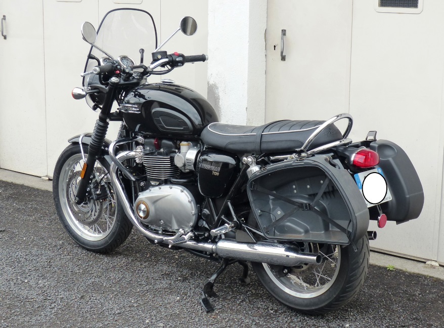

Bin, voui, les sacoches en cuir de la Thruxton sont bien trop petites pour voyager, ne sont pas amovibles et ne ferment pas à clé L’idée, c’est d’avoir une moto pratique, capable d’engloutir deux casques intégraux en cas de balade avec Flo et capable d’emporter quelques bagages Les valises sont esthétiquement un peu trop déportées vers l’arrière, et il va falloir gérer le porte à faux si j’y mets du poids En largeur, je ne peux pas faire mieux, c’est assez resserré vers la roue. ‚Tout ce que je fais est entièrement réversible, il sera donc possible de revenir à l’origine si j’en ai envie. Ce matin, j’ai terminé la forme des pattes de fixation supérieures.

8 mai 2023 à 21h07 #280256Autrement, ça lui fait un joli popotin avec les valoches comme ça. Ton montage est top. En plus, je trouve que ça suit mieux la ligne que les valoches en cuir.
9 mai 2023 à 22h41 #280322tant que tu es dans le bricolage , cogite quelque chose pour mieux fermer tes valises , car je ne pense pas que les deux sangles suffisent a tenir toutes tes affaires
