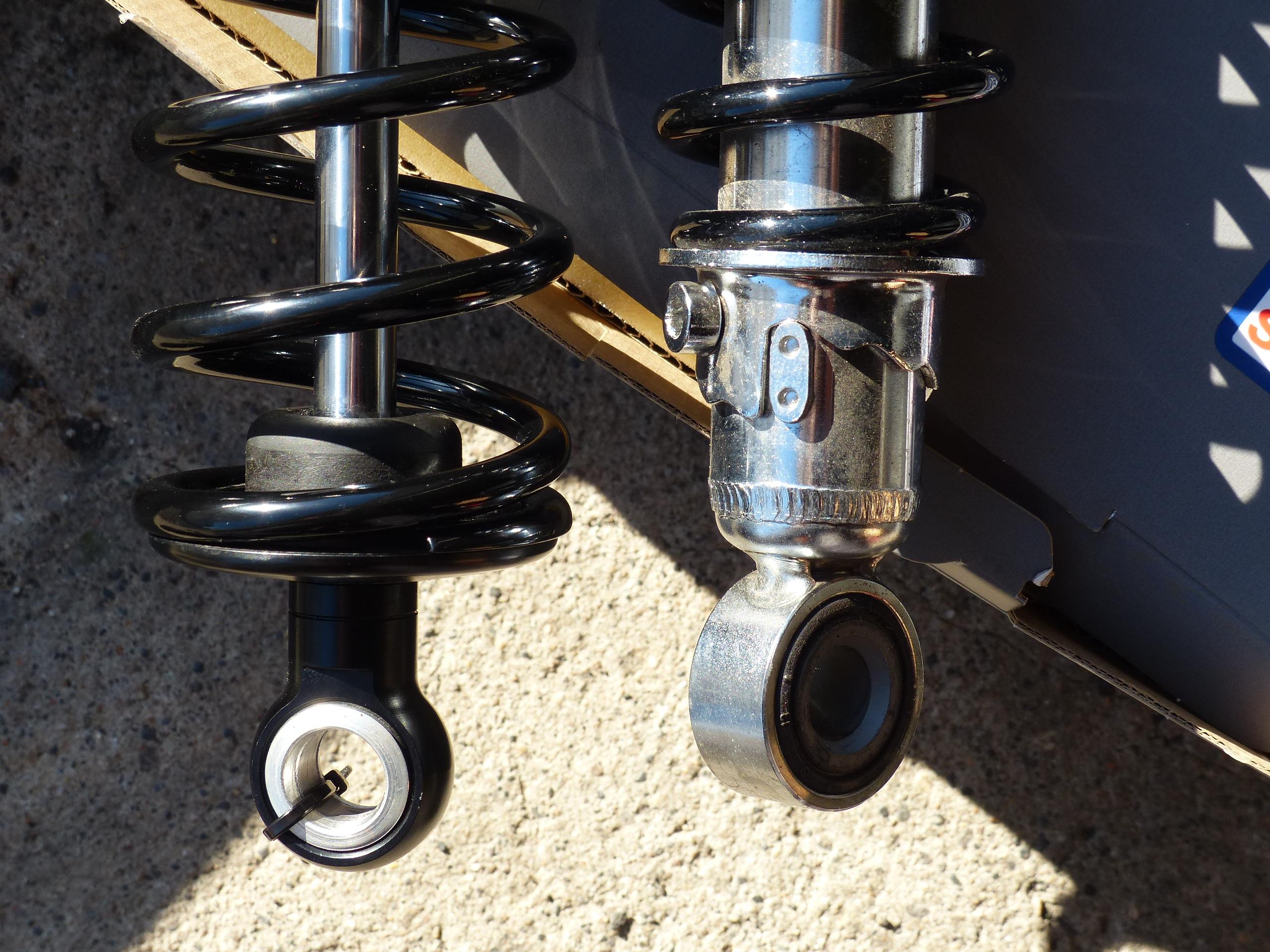

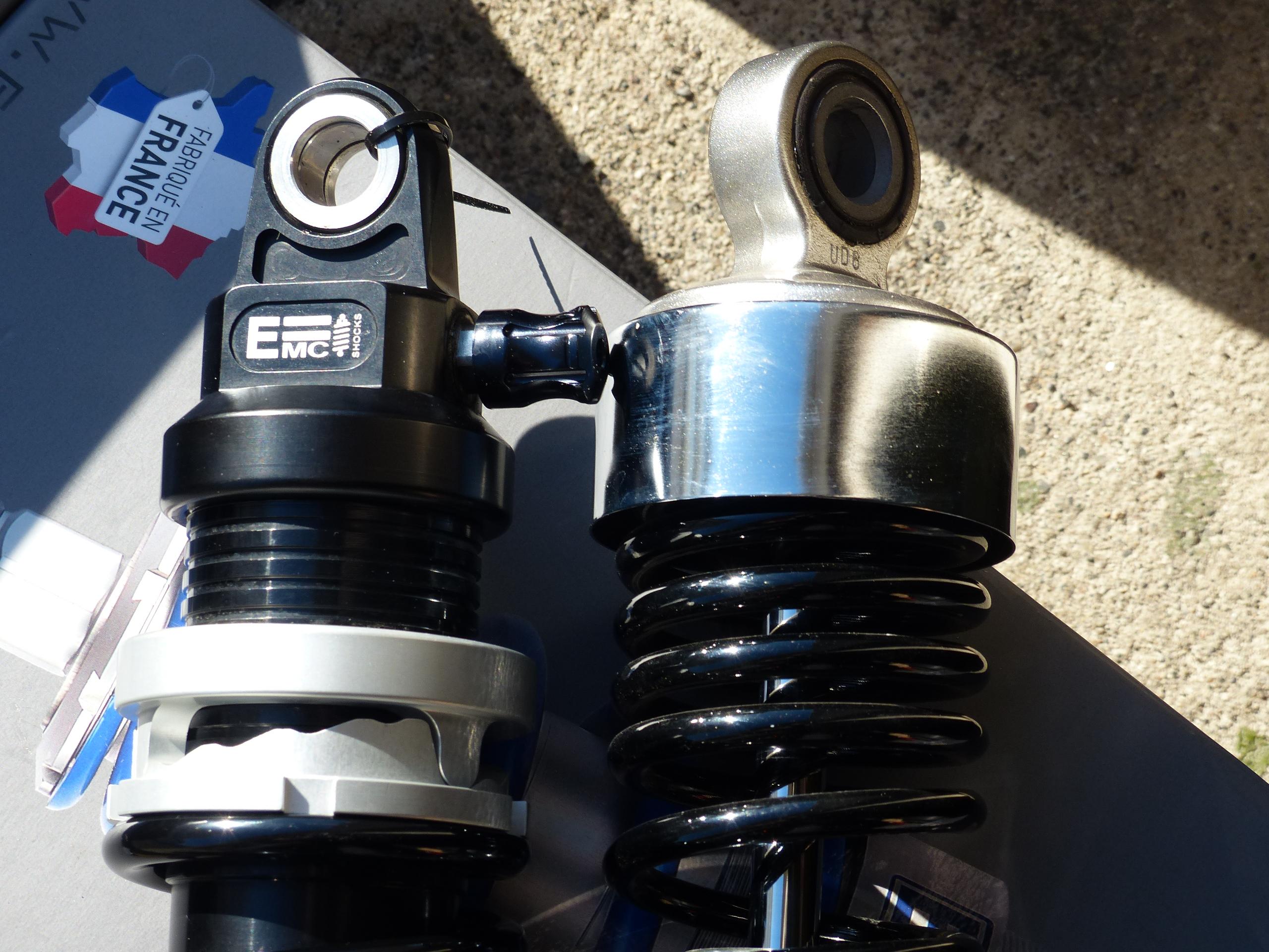

          Voici des photos pour montrer les différences entre origine et EMC
          Quand on pense que les EMC sont 70% moins cher, ça laisse rêveur sur les marges pratiquées par Triumph sur les Kayaba.

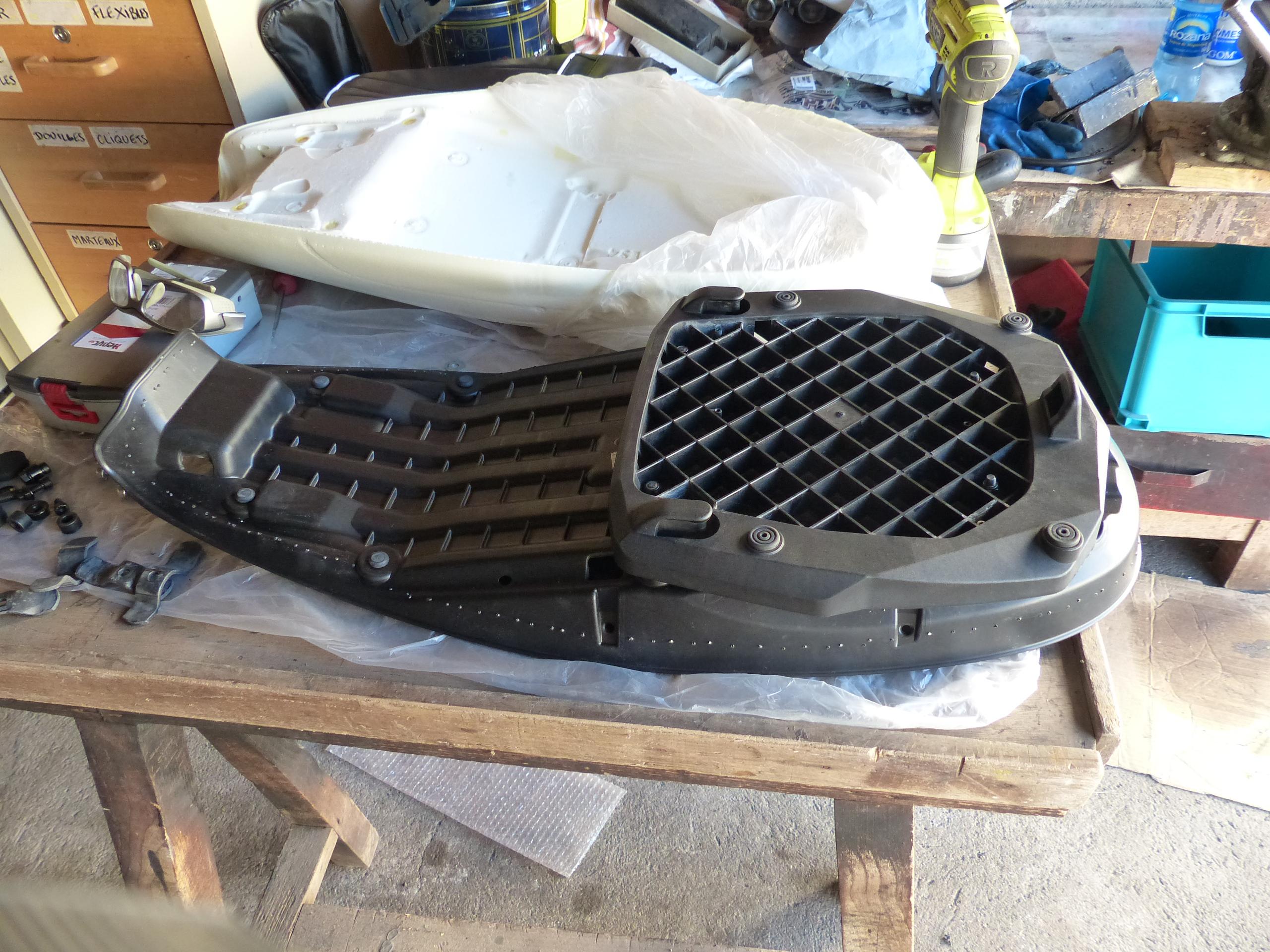

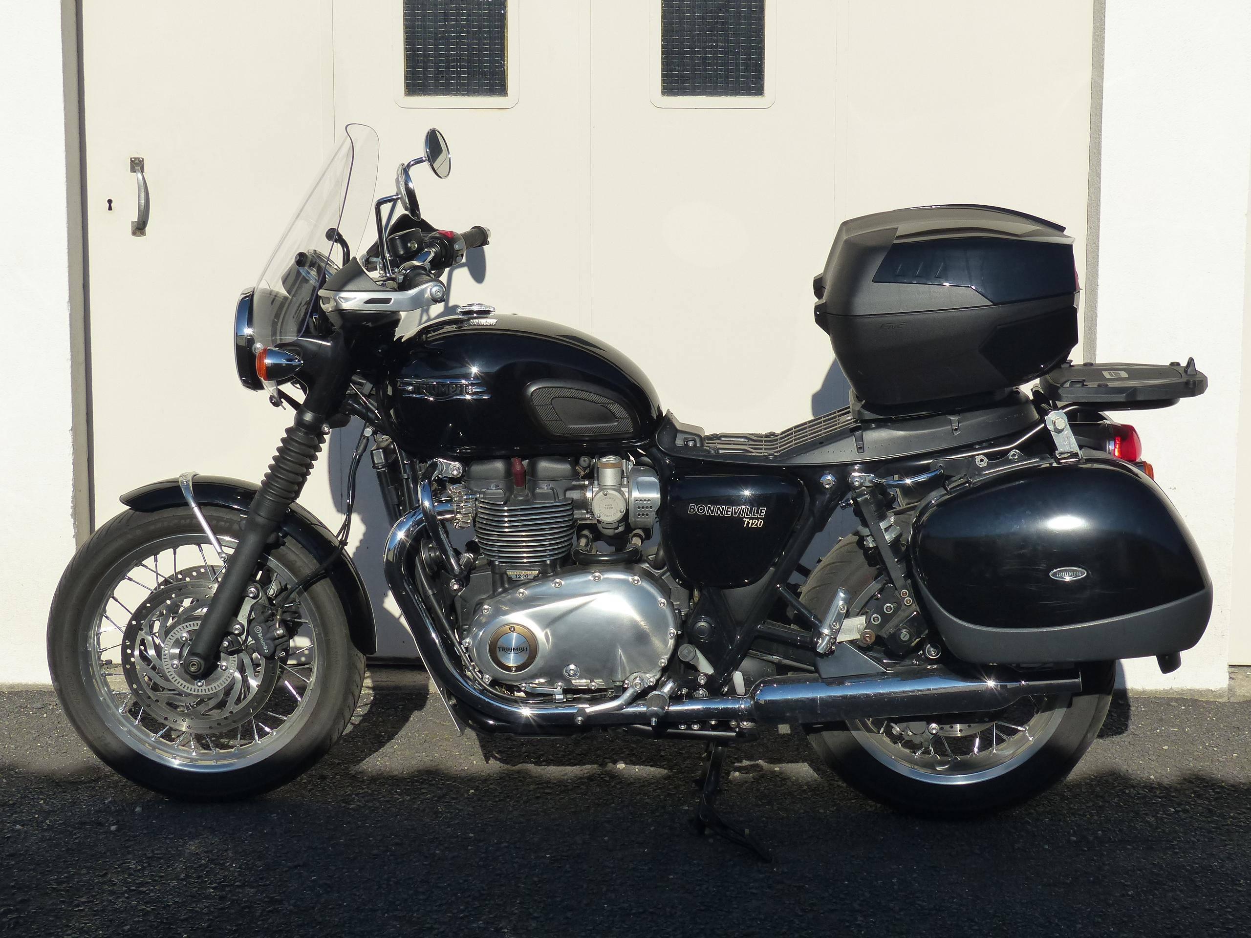

                Un petit point après quelques km parcourus avec mes nouveaux ressorts
                C’est parfait ! Quelle différence en duo ou je règle sur le cran 3, avec hydraulique au milieu !
                Un seul bémol, mais ce n’est pas la faute d’EMC, je continue à avoir mon shimmy très présent qui m’empêche de lâcher le guidon en solo, lorsque mon top-case en place, qui plus est chargé
                En duo, le problème ne se pose pas.
                Vide : 6,5 kg avec le porte-paquet
                Avec mon matos de parapente : 14 kg
                Je ne vois donc qu’une solution : supprimer ce porte-à-faux que la moto ne supporte pas.
                Je prends donc le taureau par les cornes
                Achat d’une selle d’occasion et d’une deuxième platine de top-case, dans le but de confectionner une selle avec platine intégrée. Le top-case sera ainsi en lieu et place du passager, et non plus en porte-à-faux arrière. le problème de shimmy sera résolu par ce recentrage des masses radical (top-case avancé de 37 cm)
                Ca donne ça pour le moment
                Pour repasser en duo, hop, hop, hop, replacement du top-case à l’arrière et repose de la selle duo.

                  Elle est géniale ton idée, et la réalisation aussi. Il ne doit pas y avoir beaucoup de motos qui acceptent un porte à faux de 14kg sans broncher ! Sans compter le volume de ton méga top case.

                    C’est même limite dangereux entre 100 et 40 km/h.
                    #367052
                    Avatar photoZephO
                    Zéphyrien-ne
                      Entre les valises de 31 litres chacune et le top de 58 litres, on rivalise avec les Goldwing, et j’ai encore un bout de porte-paquet pour y coller une tente ou faire sécher un slip et une paire de chaussettes … ou poser une bibine !

                              Non, Zézé, ça me va très bien comme ça, et ça permet d’utiliser les structures filetées de la selle pour fixer la platine = solidité.
                              Ca passe avec mon airbag et mon blouson sans toucher, mais peut-être que ça ne passe plus avec un Zézé …
                              Va falloir que je peaufine ma souplesse, par contre !
                              Mon matos de vol (sac à dos-sellette, voile et secours) rentre dans le top-case, tandis que casque, cockpit, chaussures et autres vêtements rentrent dans une seule valoche. La bouffe et la boisson dans l’autre, ou l’inverse.
                              Arrivé au parking, je rentre blouson, casque, airbag et gants dans le top-case et je fourre le reste dans le sac à dos-sellette ou sur moi.
                              Avec ça, je conjugue moto et parapente de la meilleure des manières. C’est étudié pour !
