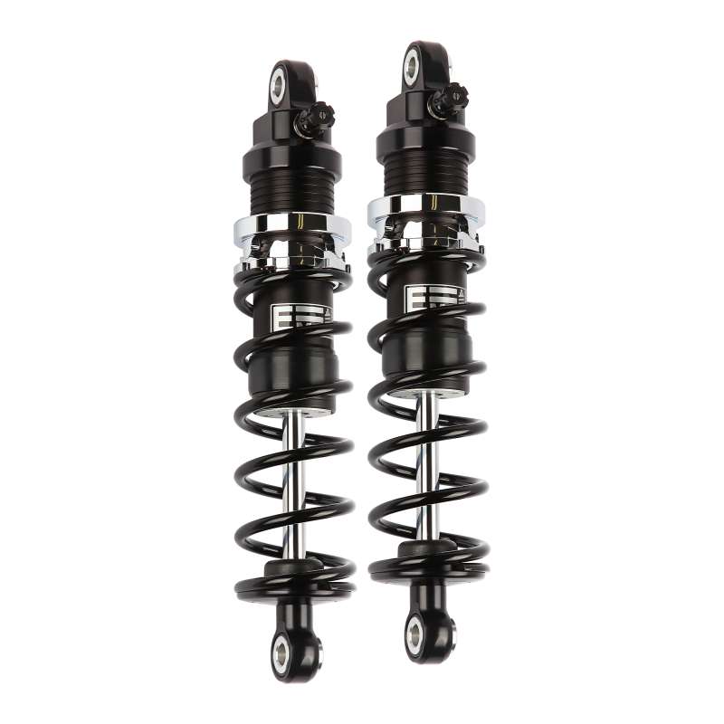

    1400 bornes au compteur, et bilan très satisfaisant Tout est au rdv comme je l’attendais, avec même des raffinements que je ne soupçonnais pas. Par contre, faudra que je tire les oreilles à mr Triumph pour son choix contestable d’amortisseurs. En solo, passe encore, on se doute qu’il ne faut pas brusquer la bestiasse si la route est défoncée, mais alors en duo, c’est la cata totale, sauf si la route est du billard. Et vas-y que ça pompe comme une vieille américaine (une voiture, hein !), et que ça pompe sans vouloir s’arrêter de pomper, même que le réglage du ressort ne sert à rien. Alors, à force de pomper, ces cons de ressorts ne comprennent plus rien et confondent les trous et les bosses au lieu de faire copain avec. Les possesseurs de Bonneville le disent tous, mais moi, je fais aussi la différence avec les amortos de la Thruxton, c’est le jour et la nuit. J’étais prévenu, le concessionnaire ne me l’avait pas caché, va falloir envisager le remplacement par des choses plus en rapport avec un duo confortable et un semblant d’attaque respectable ‚

    Les amortos sont commandés depuis le rasso Le prix fait un peu mal au Q, mais si c’est pour rester sur la route et rouler confortablement, ça vaut le coup, et le coût aussi. J’ai choisi des EMC Black and Chrome. Faut débourser 840 ç sur le site, et mon concess fait un effort de 50 ç. Je n’ai pas de frais de port EMC demande le poids du pilote, du SDS, des bagages, du style de conduite et du pourcentage duo/solo Tout cela pour choisir le bon ressort, la bonne longueur et régler l’amorto aux petits oignons Ensuite, c’est au proprio de se débrouiller en affinant si besoin grà¢ce à la précontrainte du ressort et la molette qui règle à la fois et de manière harmonieuse l’hydraulique en détente et compression. C’est très simple, on dévisse pour plus de confort et on visse pour une meilleure tenue de route. Je ferai un petit topo car ça peut concerner pas mal d’entre nous aussi, les zéphyr étant toutes plus ou moins vieillissantes. Ces amortos sophistiqués sont une bonne solution pour les motos à deux amortisseurs, avec des réglages simples à comprendre, donc utilisables

    Oui de la très bonne came

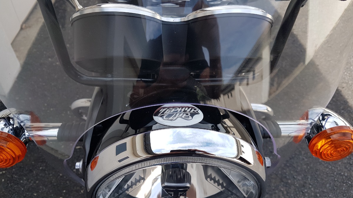

    La Bonneville se met à l’heure du Zéphyr Club ‚

    Qu’est ce qu’elle ne ferait pas pour se faire accepter ! On dirait la Suzie de Polo, en moins voyant toutefois :)

    Ça le fait

    Oui, Momone, ça le fait, mais pas longtemps, la colle ne s’est pas avérée efficace, hier soir, il était déjà décollé

    Ils ont déja quelques années

    Oui, et ils sont naturellements plats, alors que le bol de phare est arrondi. Bref ça tient pas, alors, je l’ai collé ailleurs

    Les amortos nouveaux sont arrivés ! Pas chez moi, mais chez le concess … J’espère les remplacer demain !
