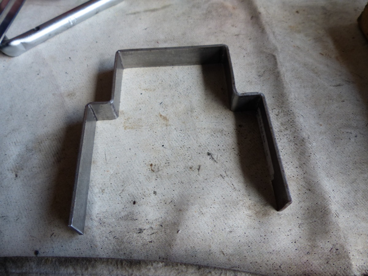

    Feelooz a raison, les clignos sont mal placés. Esthétiquement ça ne le fait pas. Je vais travailler pour les intégrer près de la plaque. ‚Va falloir fabriquer une patte savante …‚

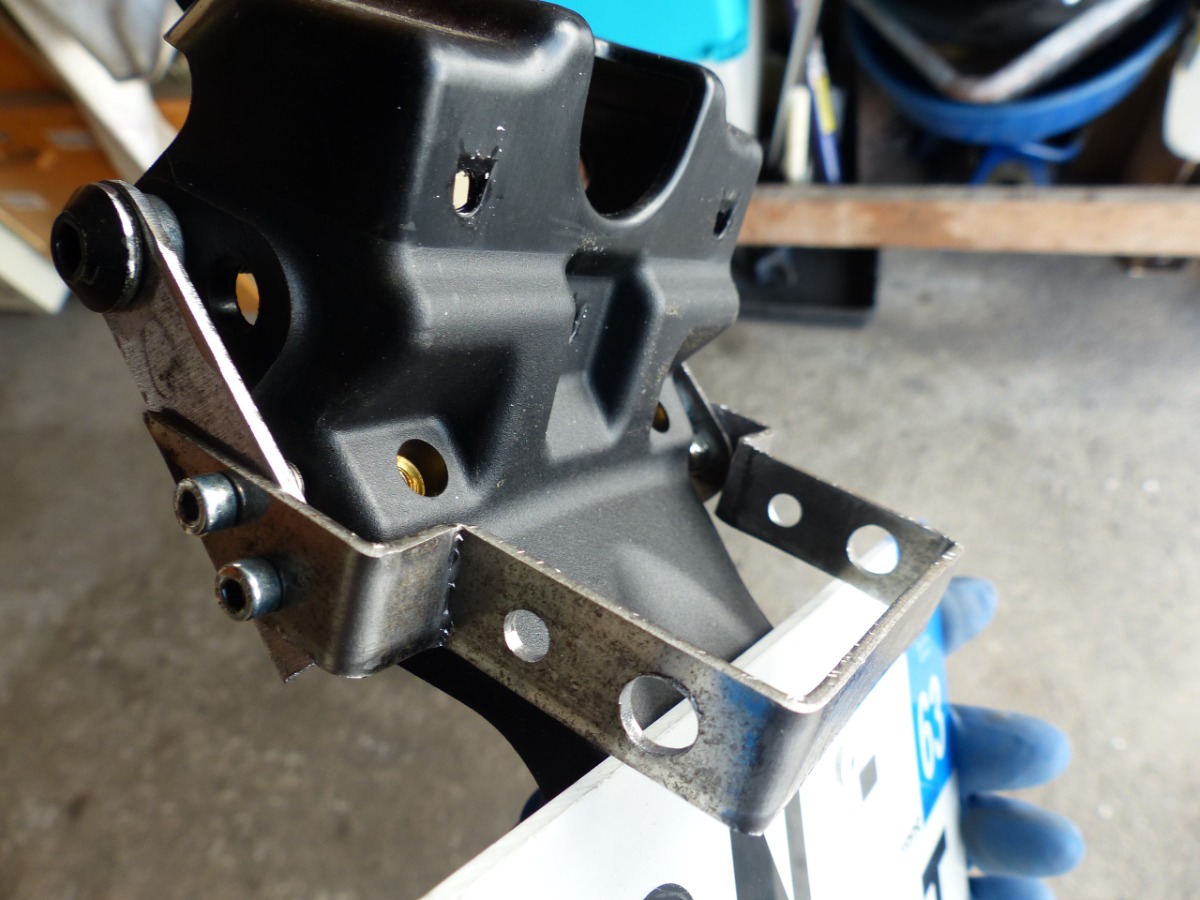

    Suivant vos conseils, je me suis attelé au positionnement des clignos à cet endroit, ça passe juste juste entre la plaque et les sacoches 4 h de taf pour en arriverlà ce soir
    #280621

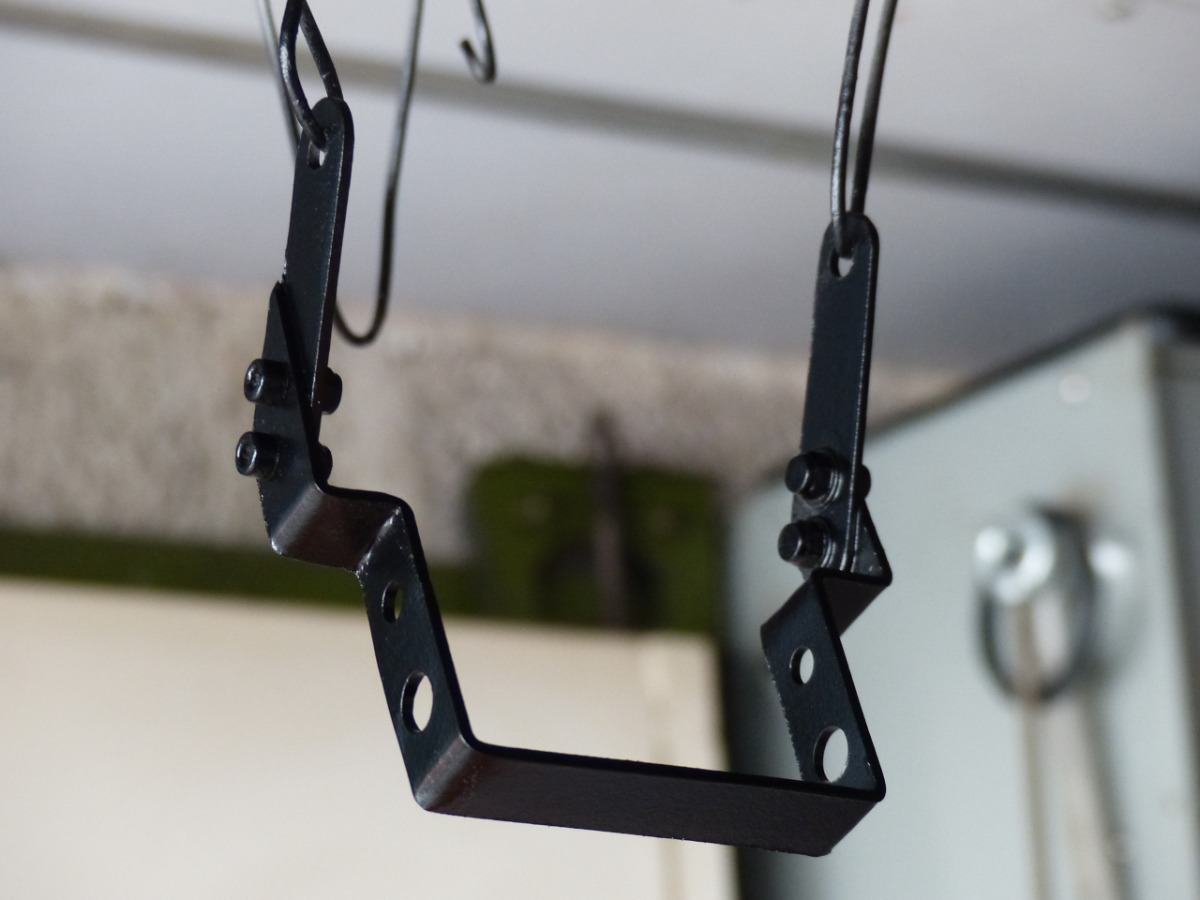

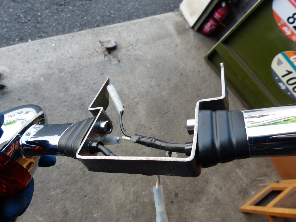

    Comme à mon habitude, et je crois que c’est essentiel sur une moto neuve, j’ai cogité pour que le retour strict à l’origine soit possible. Aucune pièce n’a donc été blessée dans la transformation Le faisceau et les connectiques seront totalement invisibles, et la patte elle-même sera très peu visible. ‚

    Ch’suis assez satisfait, mais ça ira mieux demain quand j’aurai fait le montage et constaté que c’est comme je l’imagine Ca m’a permis d’utiliser un bout de plat d’acier qui trainait dans le garage en attente depuis très longtemps Pas facile de le mettre en forme avec les bonnes côtes, de trouver les bons angles de pliage ‚

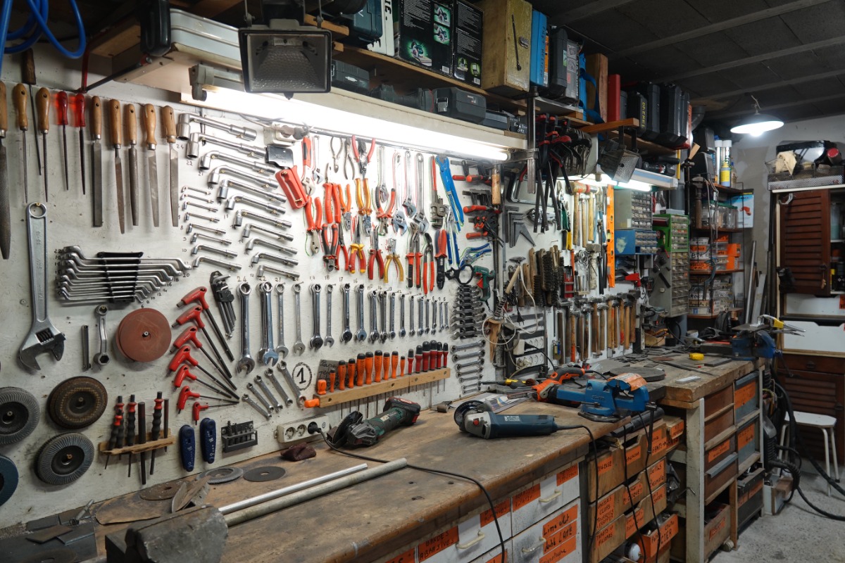

    En réponse à ZephO (post 276788) ”Chez le Fifi, ça sent l’atelier où il se passe de bonnes choses Ca sent le métal coupé, poncé, soudé, poli, une odeur à nulle autre pareille
    c’est pas du pop art, c’est pas du street art, c’est du workshop art

    tu as fait comment pour plier ton plat, étau ou plieuse
    #280646
    En réponse à marcello 63 (post 276940) ”tu as fait comment pour plier ton plat, étau ou plieuse”
    Dans l’étau ! C’est quoi une plieuse ?

    Voilà le résultat de l’intégration des clignos Je dois dire que j’ai de la chance, parce que ça rentre à 3 – 4 mm, pas plus Merci de m’avoir poussé au cul pour les mettre ici ! C’est propre, connexion électriques invisibles A tester maintenant sur quelques kilomètres Et cerise sur la gà¢teau, vu de l’arrière, les clignos masquent les platines de fixation des sacoches. Inattendu, mais bonne surprise !
