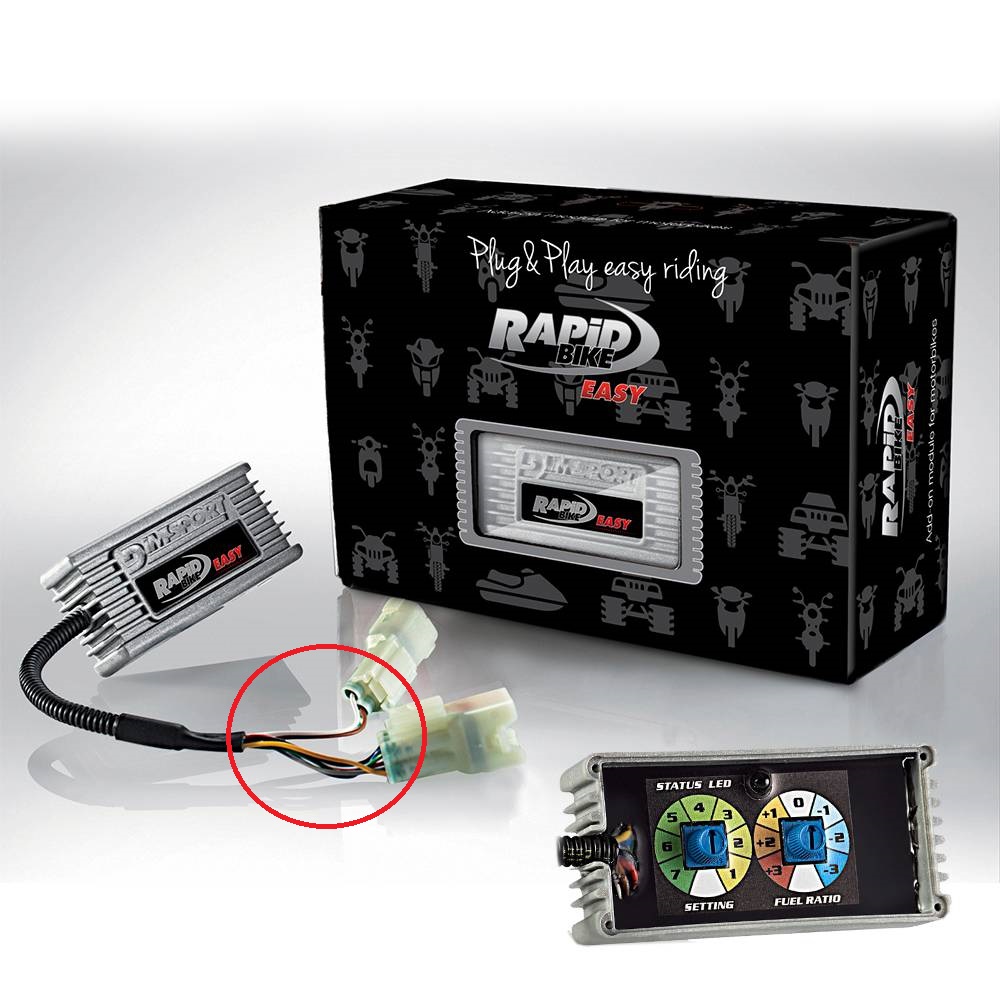

    Le comportement désagréable de la 900 RS – coupure et remise brutale des gaz- est à, disons, 95% réglé. Il reste un tout petit quelque chose, mais tellement petit qu’on s’en fout. Ce petit module qui coûte plus ou moins 150 balles selon les sites, facile à monter, (15m en gros) se place en dérivation de la sonde lambda et de l’ECU. Le gros avantage par rapport à une reprogrammation, outre qu’il ne faut pas se faire ièche à démonter l’ECU, le mettre à la poste, et prier pour que le colis ne se perde pas (…)est qu’il contient deux curseurs qui peuvent se mettre à zéro. En cas de contrôle technique … revenir aux normes d’origine se fait à la vitesse de l’éclair. J’invite ceux qui seraient tenté d’expliquer que le ressentei abrupt est très personnel et subjectif à se rapprocher d’Yvesw, qui possèdes 2 RS au comportement différent. Enfin, en tout cas, voilà ma Kawa (enfin) aussi agréable à conduire que ma 1200 Suzuk’ Inazuma à carbu qui est un modèle d’onctuosité. La meilleure modif que j’ai fait sur cette bécane!

    Pour être plus clair, partie en rouge.La rallonge qui se connecte sous le réservoir au connecteur de la sonde lambda laisse aussi apparaître une gaine qui s’arrête 2 ou 3 cm avant la broche. ‚@Jean, j’ai donné mon feeling quelques messages plus haut.
    #282775
    Perso j’ai regainé le faisceau complètement pour éviter les risques liés au frottement sous la selle ou le long du cadre .
