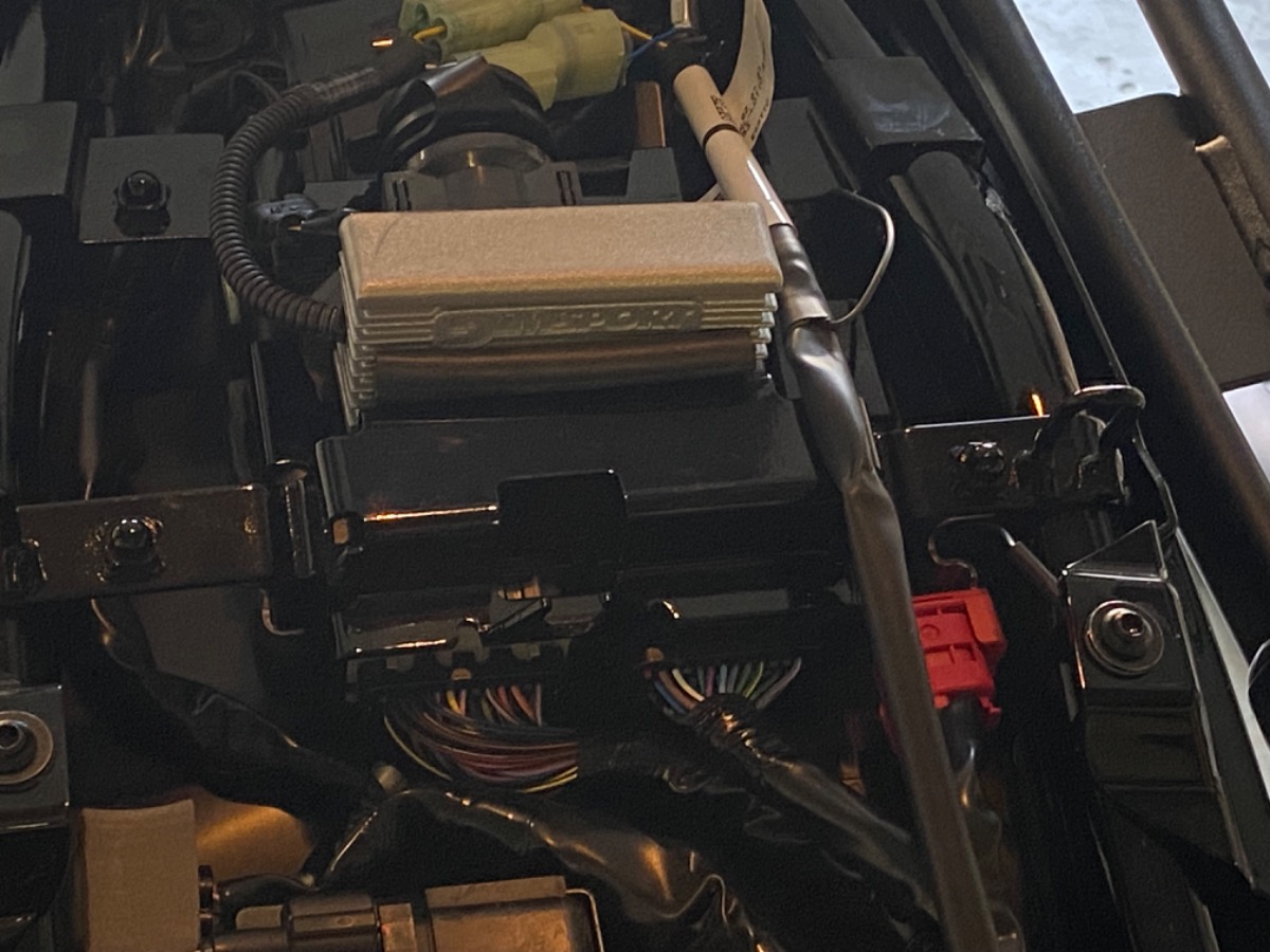

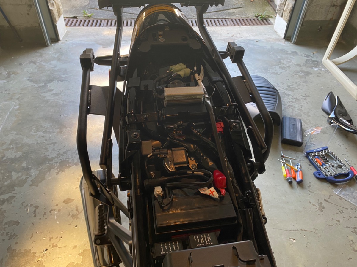

    Hello, j’ai reçu mon rapid easy truc et je tente de l’installer. Cà a l’air tout con mais… En gros j’ai bien soulevé le réservoir, pas évident à l’arrière, les durites ne laissent pas beau coup de mou, don j’ai soulever par l’avant. J’ai bien identifié mon connecteur de sonde lambda, mais impossible de débrancher ce foutu merdier. J’ai beau tirer dessus (sans beaucoup de force car pas beaucoup de passage), en appuyant ou poussant sur ce qui semble être une petite languette sur le dessus, elle ne veut rien savoir grrr…. Vous avez une astuce ? vous çà vient facilement ou pas ? ‚Je sais, j’ai l’air con, mais j’assume ma niaiserie :)
    #282647
    T’as essayé avec un Rapid Easy Crowbar ? Délicatement, of course !
    #282651
    Si tu devisses l’avant du réservoir , tu gagnes de la hauteur de levage sur l’arrière . Tu peux alors untercaller une cale de bois de 10 à 15 centimètres de haut . Ca te laisse plus de place pour t’énerver sur cette putain de saloperie de bordel de languette qui verrouillé l’arrivée de la sonde lambda sur l’entrée du calculateur . Il faut soit la lever , soit appuyer dessus , je ne m’en souviens jamais . Tu fais ça avec un petit tournevis fin à lame plate. Ca finit par venir si tu tires en même temps que tu agis sur la languette du détrompeur . Fais attention quand tu passes la rallonge de faisceau à ce qu’elle ne soit pas pincée sous la selle ou le long du carter latéral à la hauteur de la batterie . Enfin n’oublie pas de visser la cosse ronde de masse , la fixation de la prise accessoire sous la selle va très bien pour çà.
    #282656
    Re, merci Brico. J’ai arrêté de faire l’à¢ne et enfin réussi à la déconnecter cette fichue prise. C’est monté et essayé. Pas de surprise par rapport à ce que les Z ont déjà decrit. – moins de frein moteur (faut prendre l’habitude) – absence d’accoup entre 2500 et 3500 a vitesse constante et sur n’importe quel rapport – remise des gaz plus sécurisante, on accélère plus tôt dans les virages serrés (c’est super cool çà) – et mais bon j’ai peut être des hallucinations, j’ai cru entendre un léger changement de sonorité globale a l’accélération, comme si un léger sifflement plus aigu venait sous-tendre le feulement plus rauque. J’entends des voix en somme. Bref, ça a l’air cool ce rapid machin. ‚
    #282755
    Hello tous ! Un truc me turlupine. J’ai branché les connecteurs du rapide easy tels que. Les fils sont très fins et la gaine les laisse à l’air libre sur 2 cm environ. Du coup, est-ce qu’il y a un risque qu’ils se détériorent et est-ce que je n’aurais pas dû les enrouler d’adhésif ? Vous avez fait quoi vous ? … J’ai un peu la flemme de redémonter… ‚Promis, un jour j’améliorerai le niveau de mes question ;)
    #282764
    Je ne me rappelle pas avoir un problème de gaine trop courte, mais avoir protégé les fils est forcément une bonne chose, je pense.
